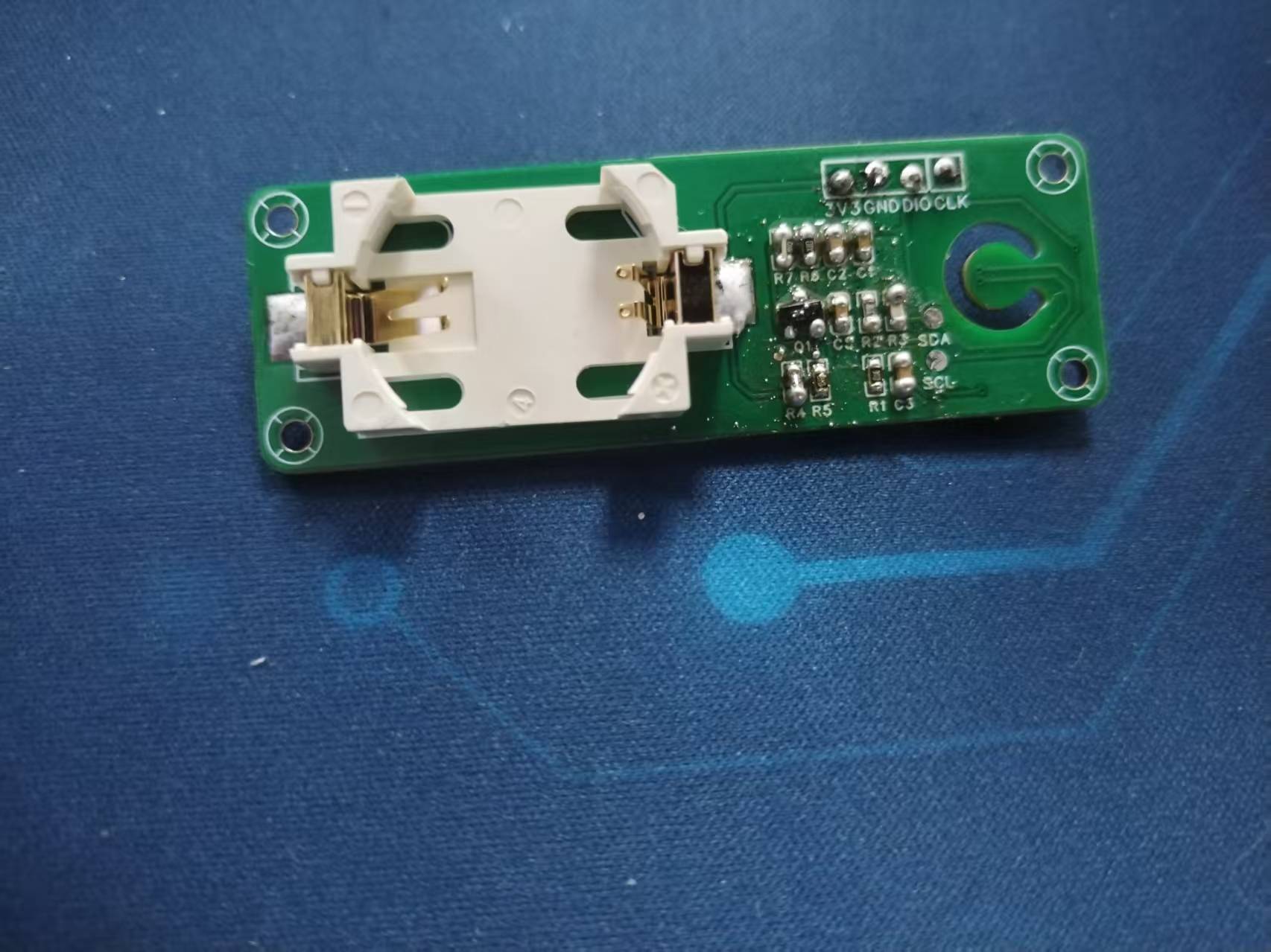

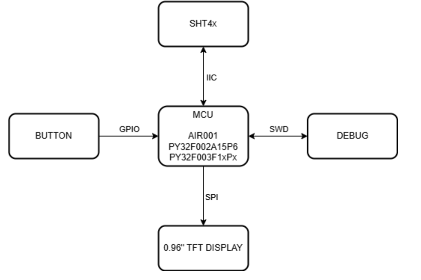

电源采用一颗CR2032供电,电池容量大概220mAh左右,主控采用普冉的 PY32F003F1xPx系列,温湿度传感器芯片选用 Sensirion(瑞士盛思锐) 的高精度数字温湿度传感器 SHT40-AD1B-R2,还有一块0.96寸TFT IPS 显示屏用于显示温湿度数据。
框架图如下:

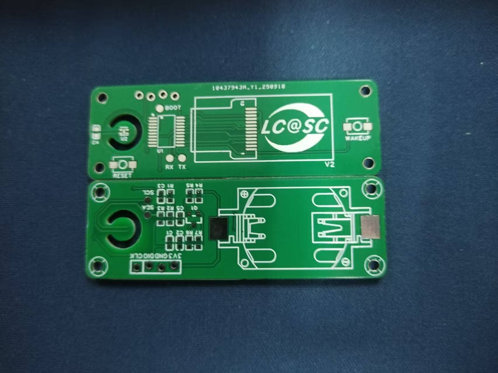

实物图展示
