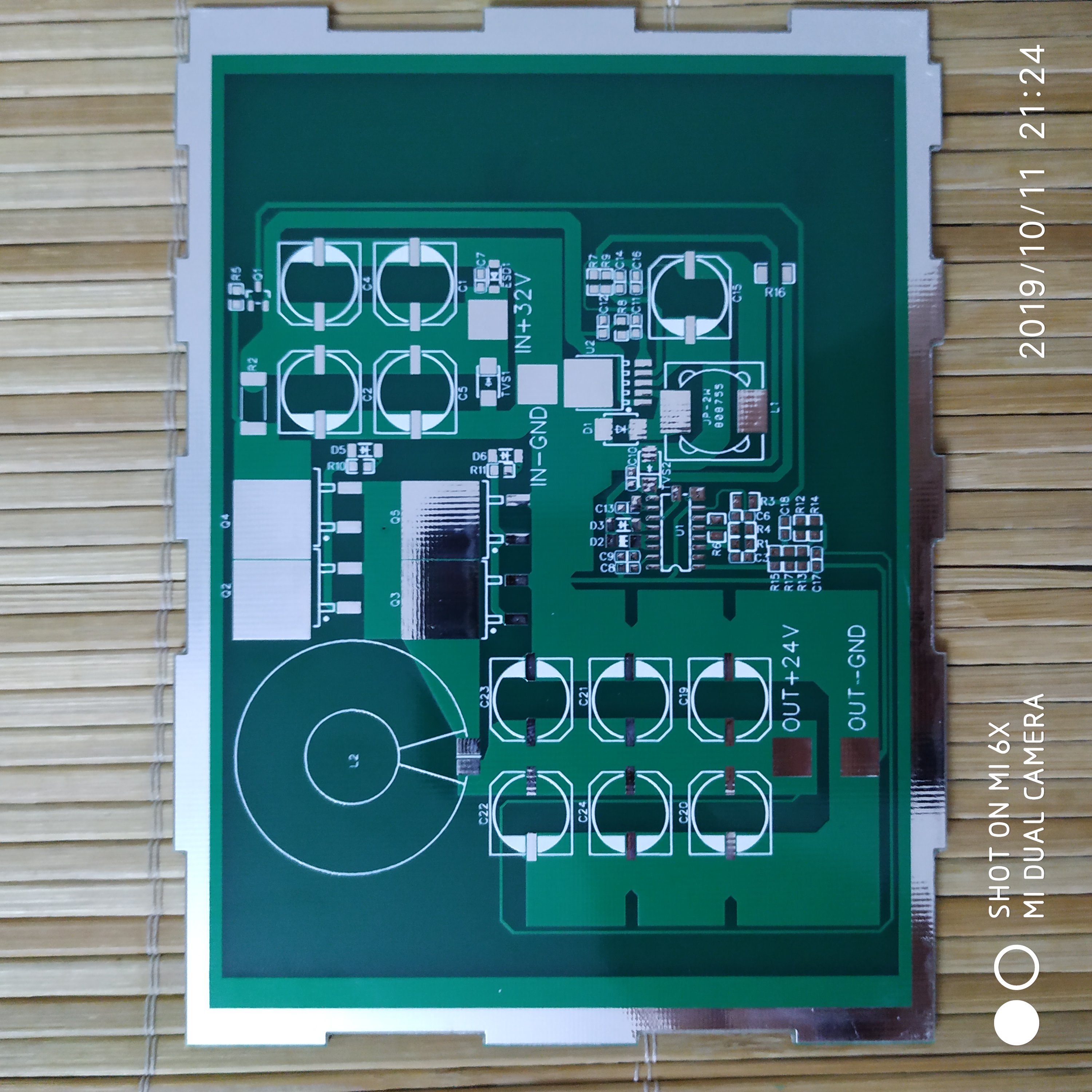

AC交流24通过全桥整流为32V后再经过同步整流降压到24V/3A,同步整流驱动供电使用了XL7015降压,也就是说修改输入电容,tvs,esd的耐压就可以用于80V的同步整流降压,我这个是准备用于数显焊台的24V供电的,画成10*10CM是方便大家打样,电流初步估计加散热片的话5A是小意思,在电路中加入了TVS和ESD二极管来做过压和静电保护.

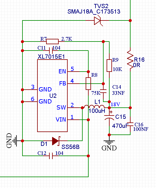

电路组成分为-32V输入-EG1186供电(32V降压到18V)-EG1186同步整流电路_24V电压输出电路.
IC供电电路,修改TVS,ESD,电容的耐压可以用于80同步整流降压

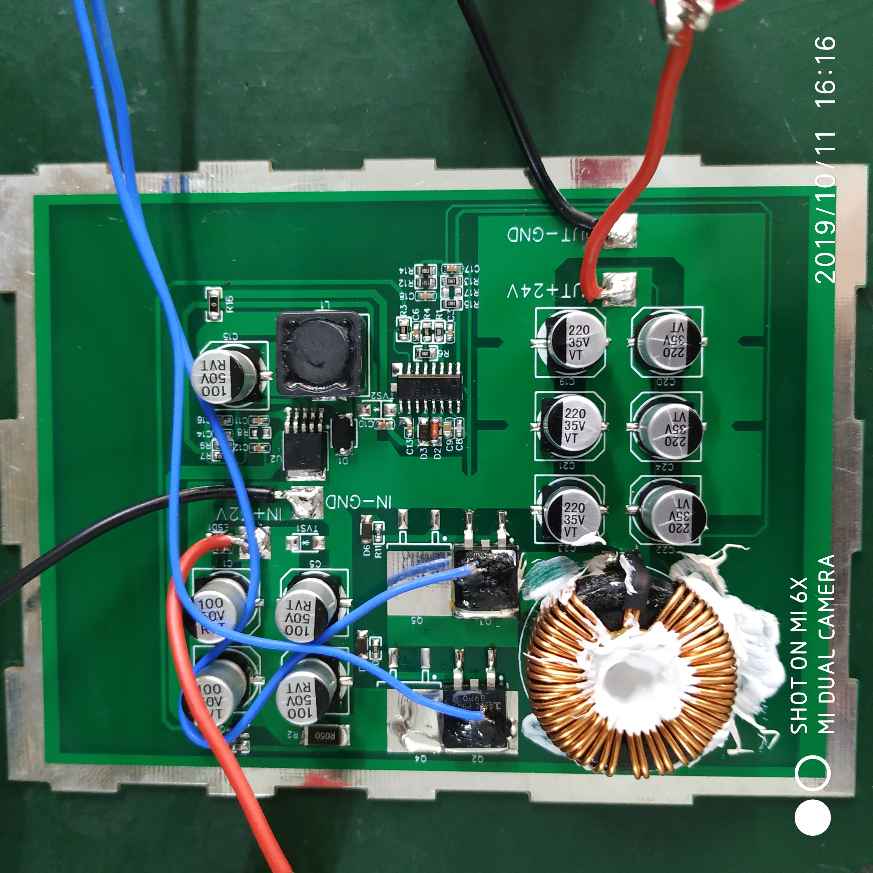

PCB空板和焊接元件的板子
测试视频链接:http://v.youku.com/v_show/id_XNDM5NDAxMTIzNg==.html?x&sharefrom=android&sharekey=ea28c3906bc3b031e57f05c7f4eba1c98
mos管只焊接了两个管子,使用四个管子的话输出电流会更大,用作焊台供电最大5A足以
附件里有过程调试文件
