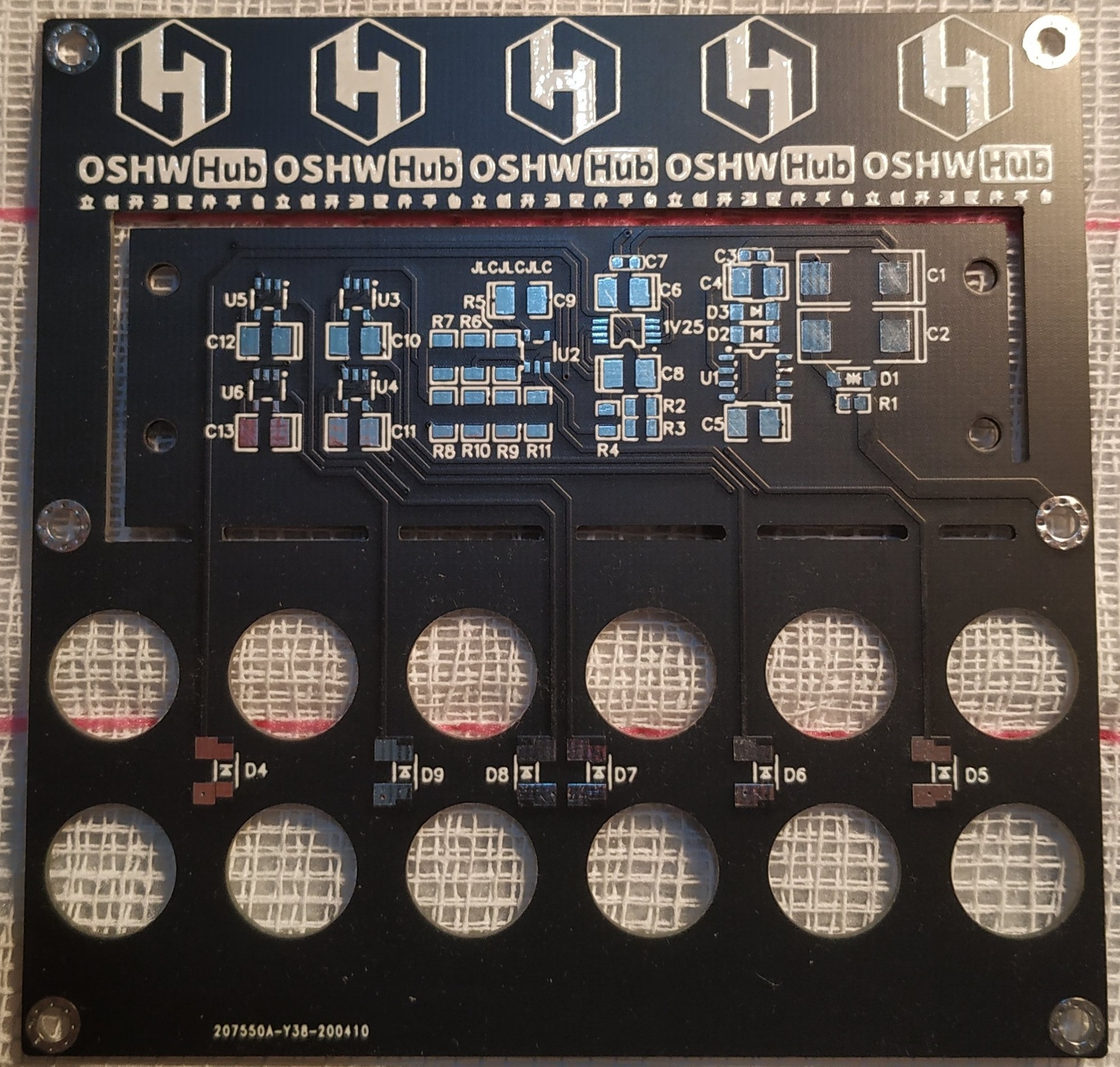

         上次开源的基准是在于颜值,这次在颜值和性能再次加强!

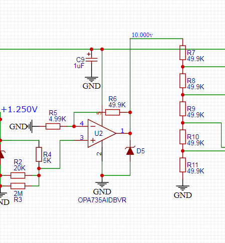

因为ADR01BRZ基准的输出电是10V,上次没有考虑到,这次在基准的gnd脚处加入了1N4148抬升电压使输出达到10.6V,这样保证了6组基准电压的10v不会在高于10V被削顶。

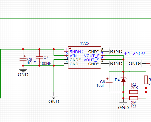

LTC6655-1.25V分压1V电路:

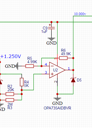

10V输出基准电压电路,通过对1V电压放大所得:

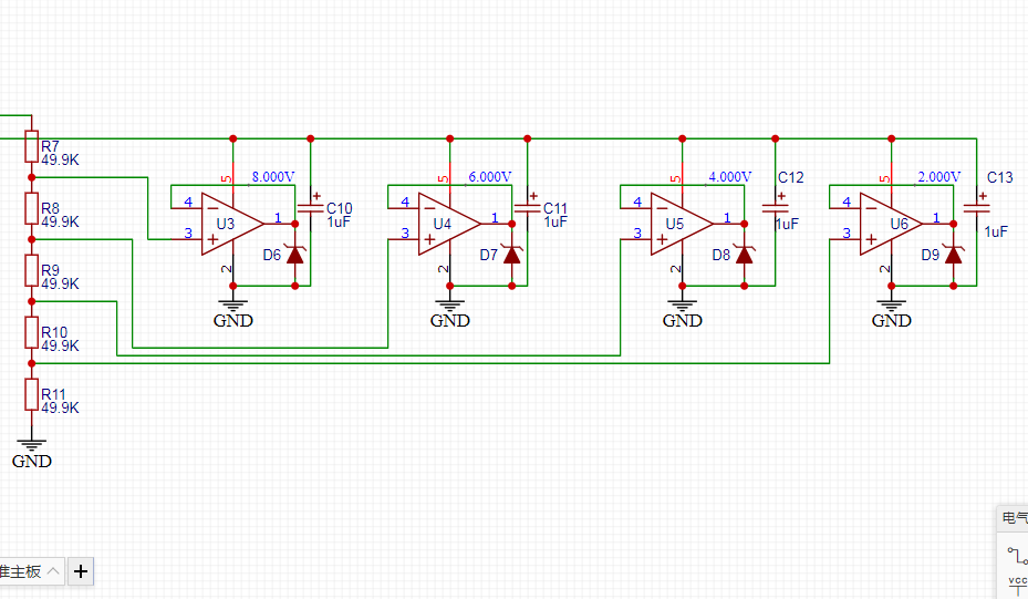

四组基准电压分压电路:
四组基准电压射随器电路:

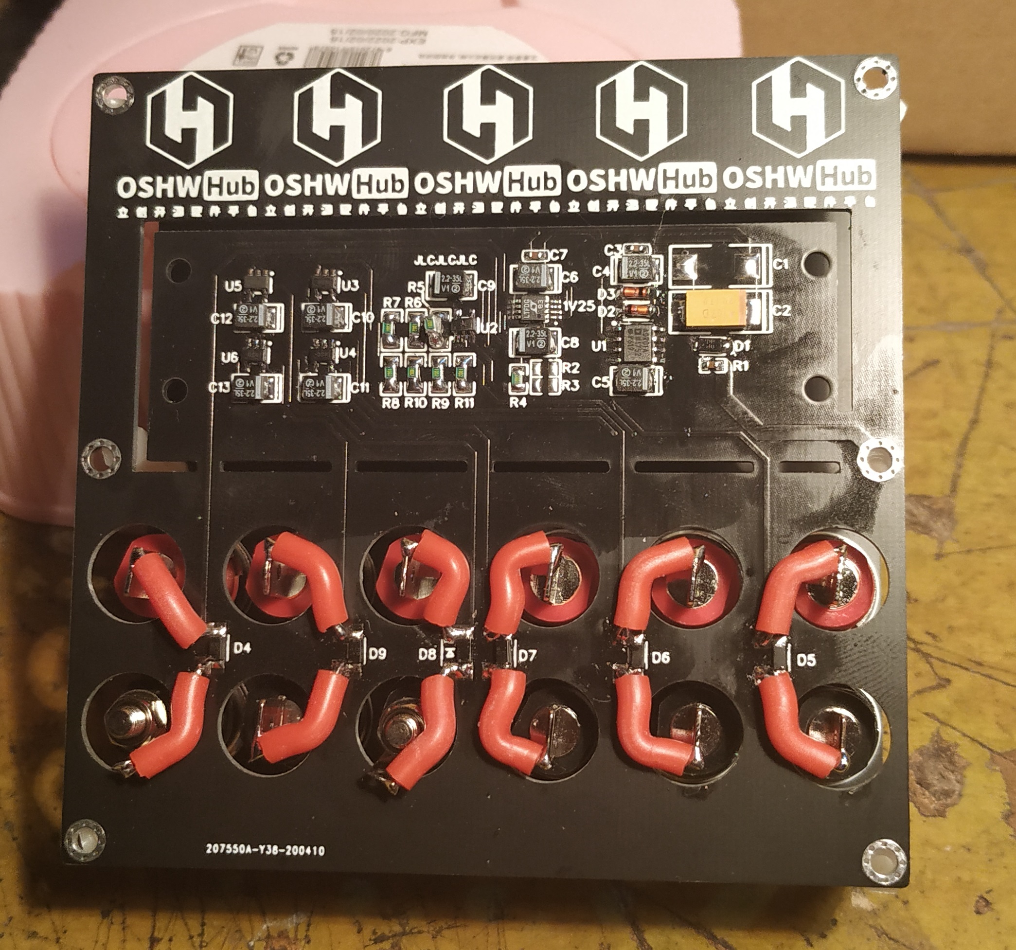

     基准主板使用了5颗OPA735高精度低失调精密运放,运放供电也是使用了高精度基准ADR01BRZ,这个基准可以输出10MA的电流,用于给5个运放供电还是充足的,1V基准电压是用LTC6655-1.25V基准芯片分压获得的,因为之前使用的1比7电阻分压放大,发现这样的电阻买不到,所以上次是用七个电阻并联的,这样会导致噪声变大,这次用电阻分压成1V后,再通过1比10的电阻经运放放大10倍,输出的10V高精度电压再通过5个阻值一样的电阻分压,四组分压后的电压通过运放射随器输出,这样就杜绝的外部测量电压表对各组输出基准电压的影响。电路的各个IC的供电输入都使用了胆电容滤波,6组输出基准电压都加了ESD二极管保护,此基准板经测试,在不恒温环境下电压精度可达到20UV,已经超过我的预期了。本来想个基准主板打上704硅脂的,那样的话温漂会更低的,应该可以降到15uV的!

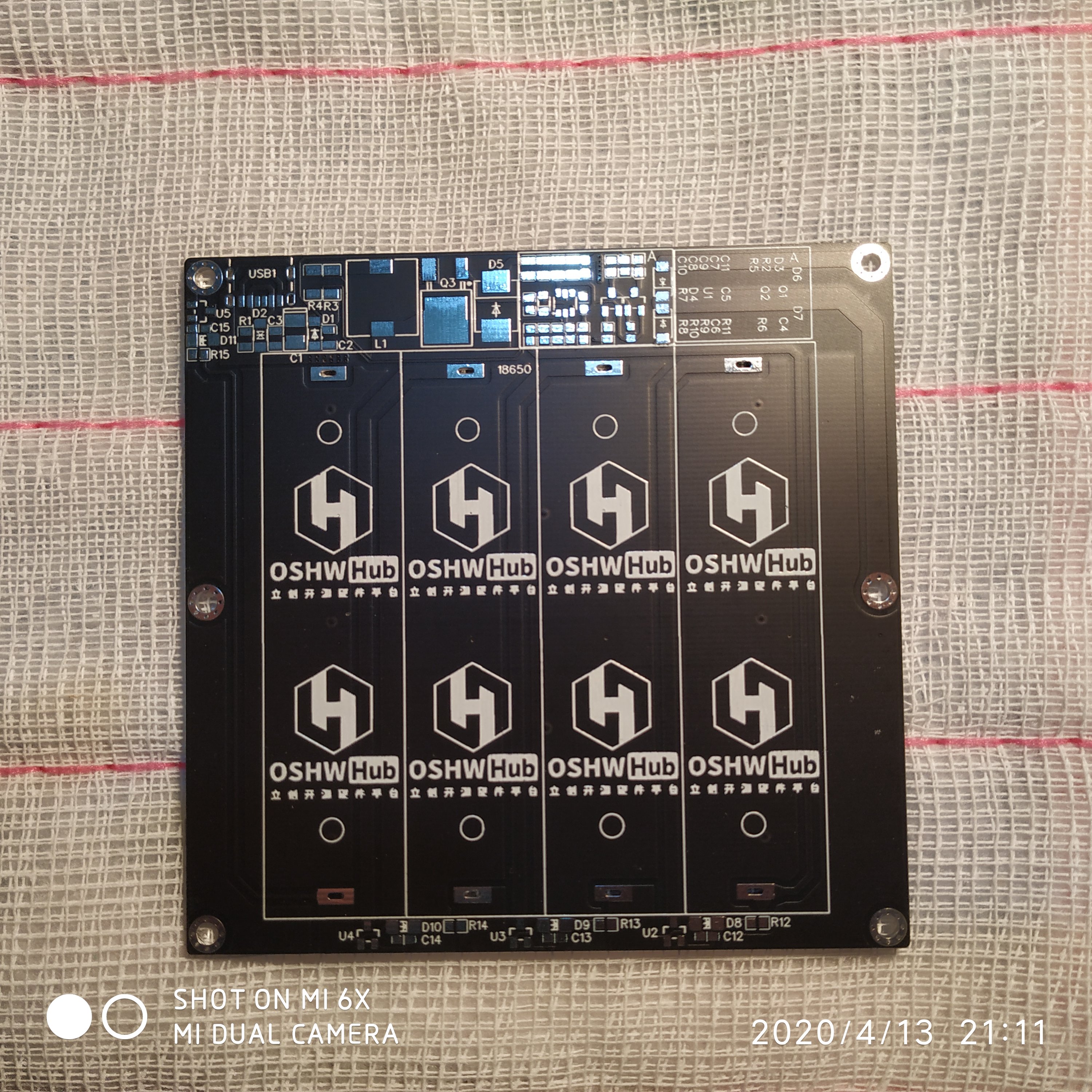

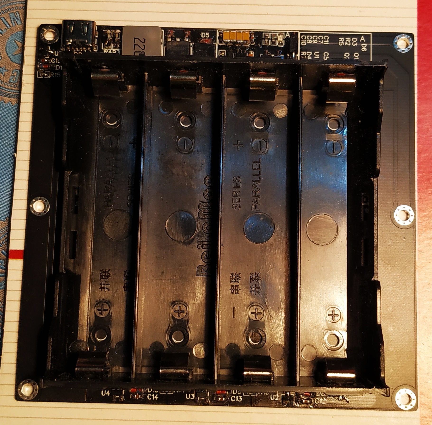

     下面是升级版6路基准的电池组板,使用的CN3300锂电池升压充电芯片,使用四颗3200MA的18650电池,电量足够使用320小时,带外置锂电组备用充电输入,TYPE-C充电头输入,方便携带,使用了锂电池过放和过冲保护芯片,保证不过放和过冲。
这是配套的电池板工程链接:https://oshwhub.com/dian-ya-ji-zhun/dian-chi-zu-ban
基准主板:
焊接后PCB
电池组板:
基准主板:

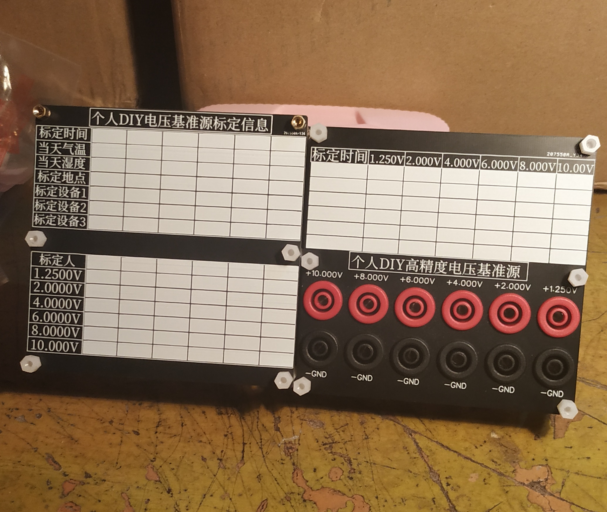

面板:
正面:
