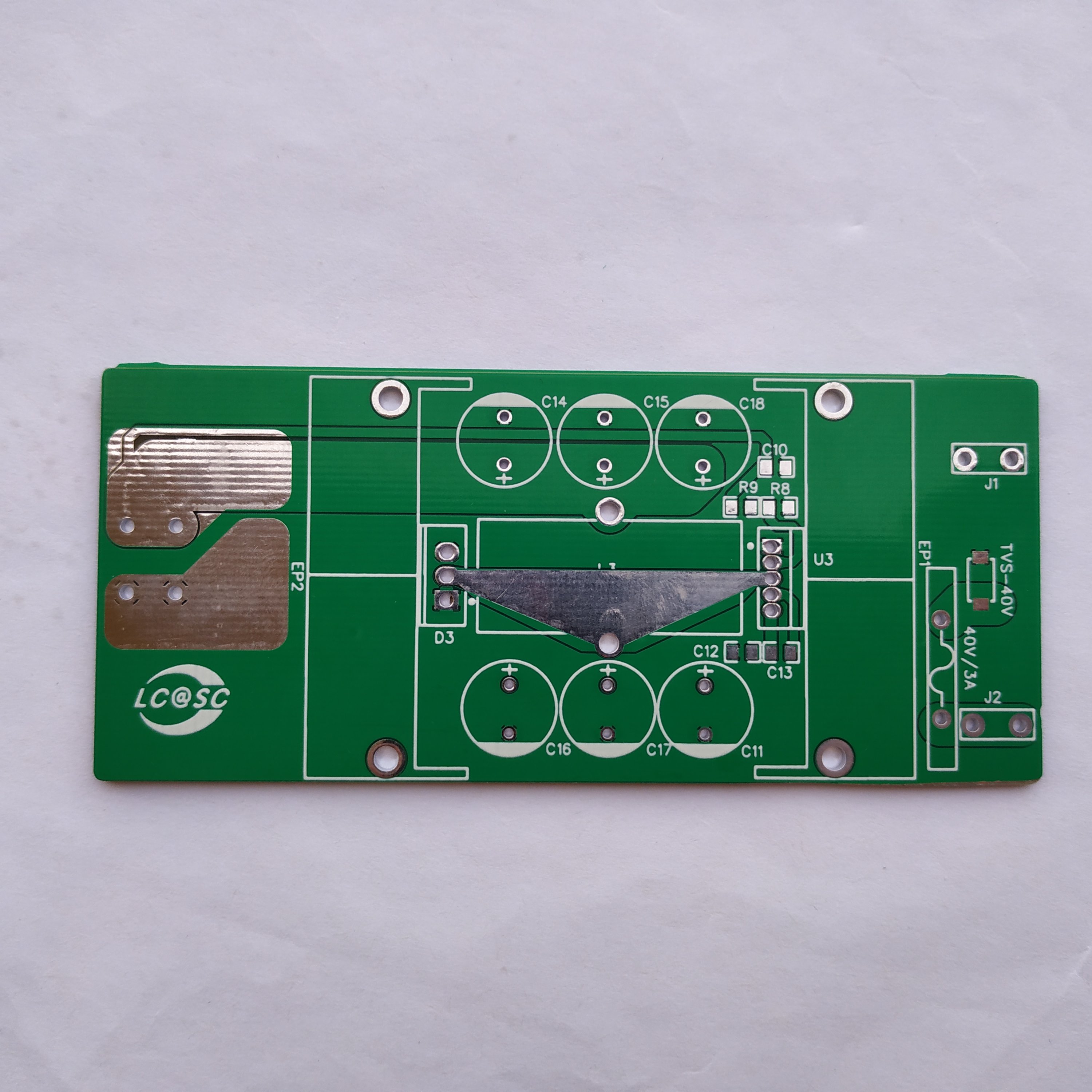

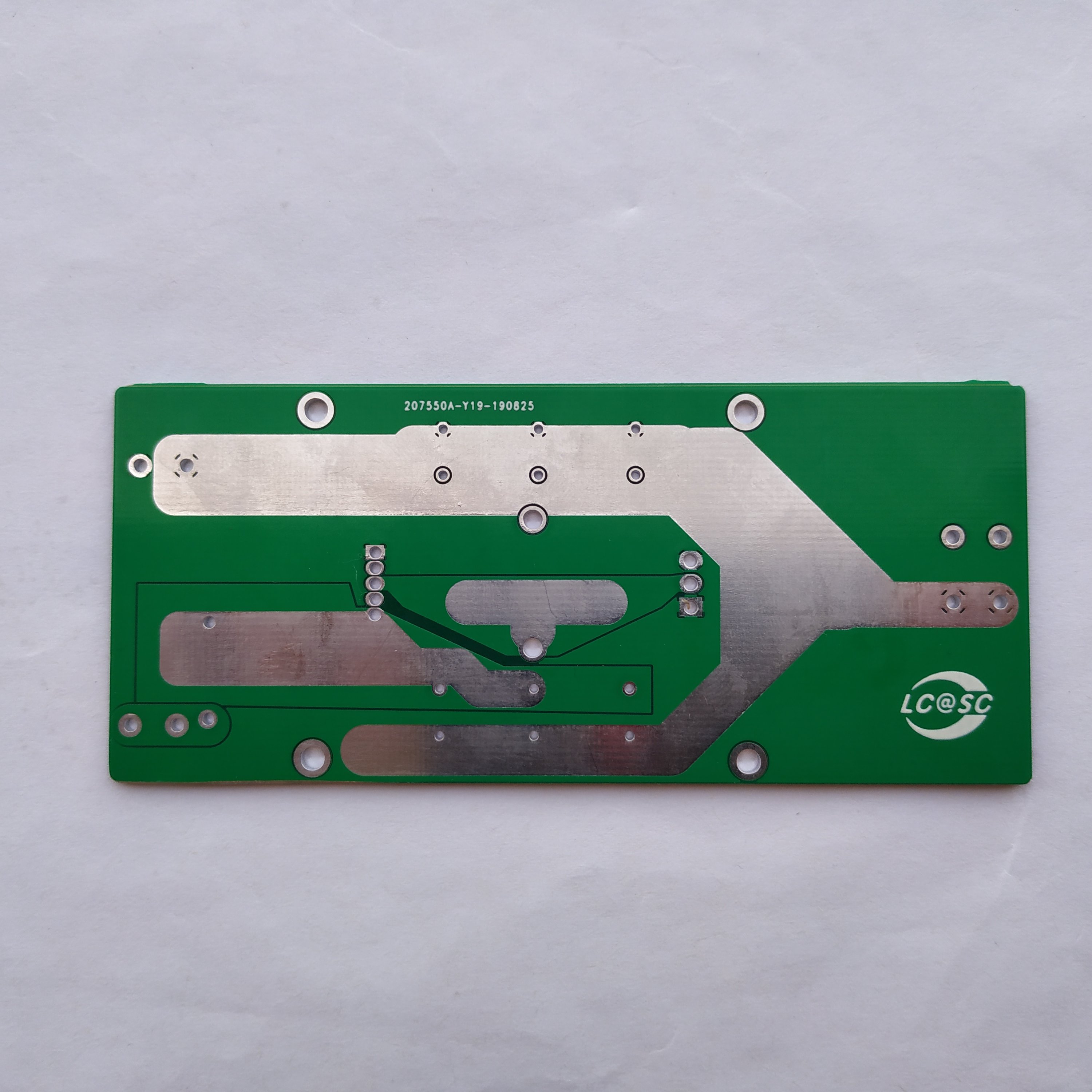

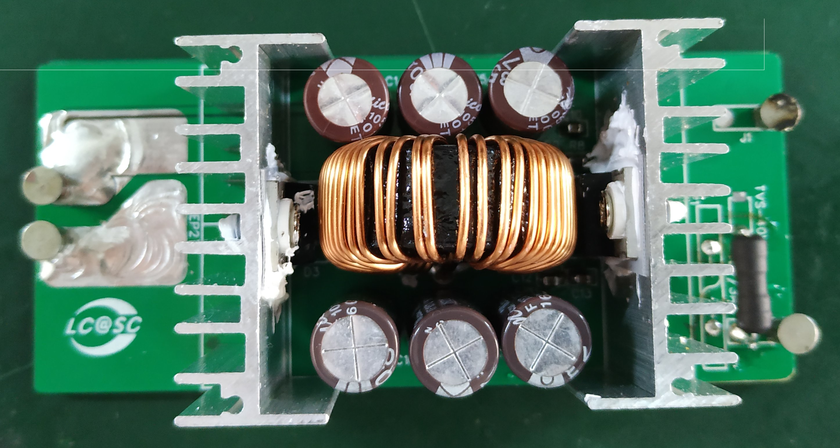

XL4016降压板,输入电压最高40V,最低8V,电流5A,输出电压可以修改R8/R9改变。
*  二、描述作品所面临的挑战及所解决的问题;
电感的绕制,用的27015电感。

焊接输出电解电容时要小心正极和负极不要短路了。

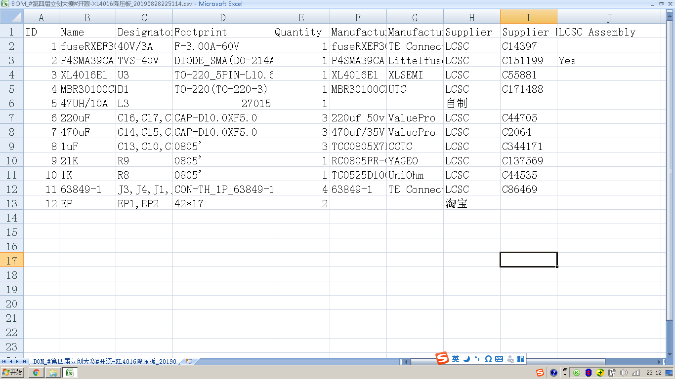

详细BOM在项目附件

BOM_#第四届立创大赛#开源-XL4016降压板_20190828225114.xls
