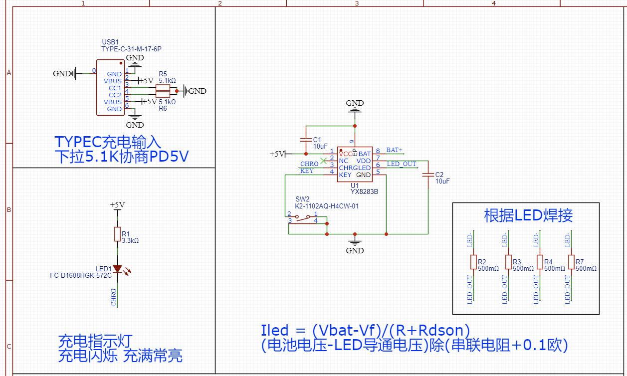

2.电路

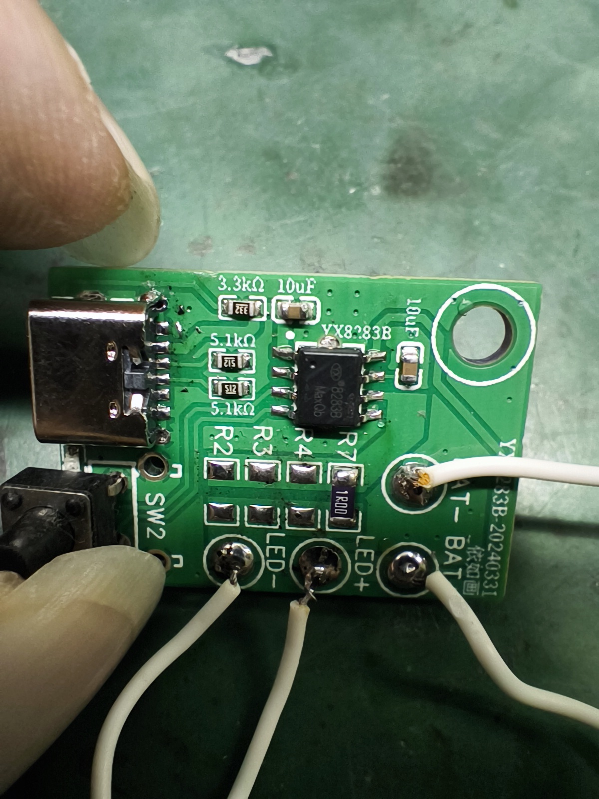

电路简单,轻触开关,电池,LED飞线连接。一个M3螺丝孔固定。
3.测试过程

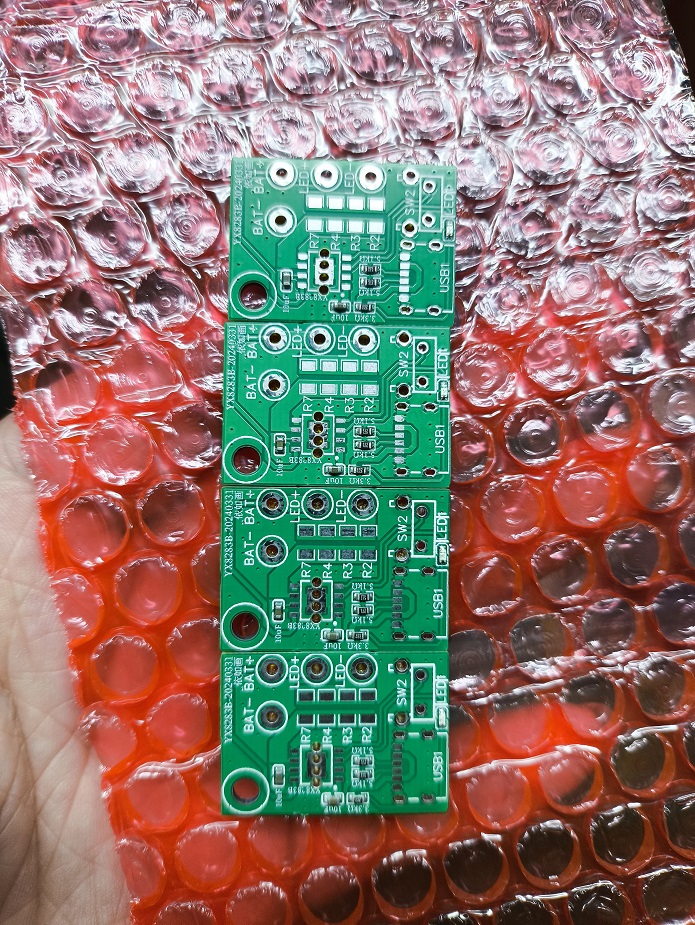

  1. 嘉立创STM+PCB券。贴了一点私有标准库上去。打电话锣边的时候报废了一张,QC少数。收到4张。
  2. 刚买的一百颗芯片里面拿出4颗贴上去。底部焊盘手焊设计,所以很简单,不用热风枪。

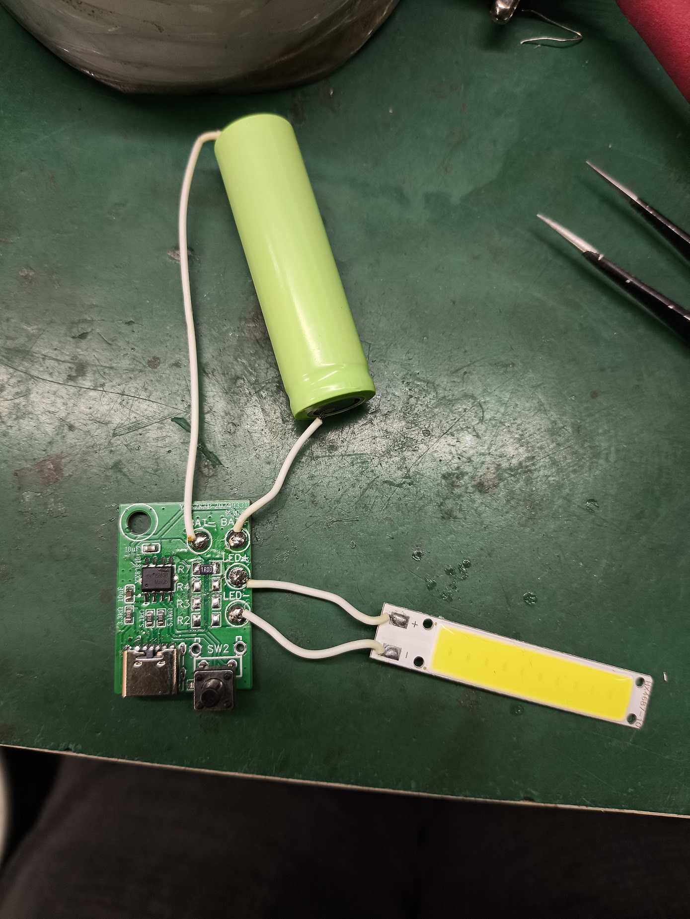

    限流电阻要根据实际灯选择,1206封装功率不够就拿大阻值并联。测试的这个(4.2-3.5)/(1+0.1)≈0.6A(360mW我不电阻怕烧),串电阻限流会随着电池电压降低,电流变小,功率降低
  3. 轻触开关那里可以装侧插按键,我这里货没到,就飞了一颗普通的测试。轻触模式变化(全亮,25%亮,爆闪,灭),充电时Type-C口旁的LED会闪烁

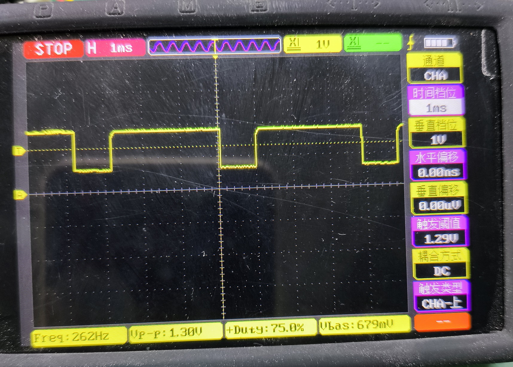

  4. 手册上25%亮度是230Hz,实测差一点。电池低于2.9V涓流充电120mA,然后转为恒流1A(不可调),接近要满的时候转为恒压
