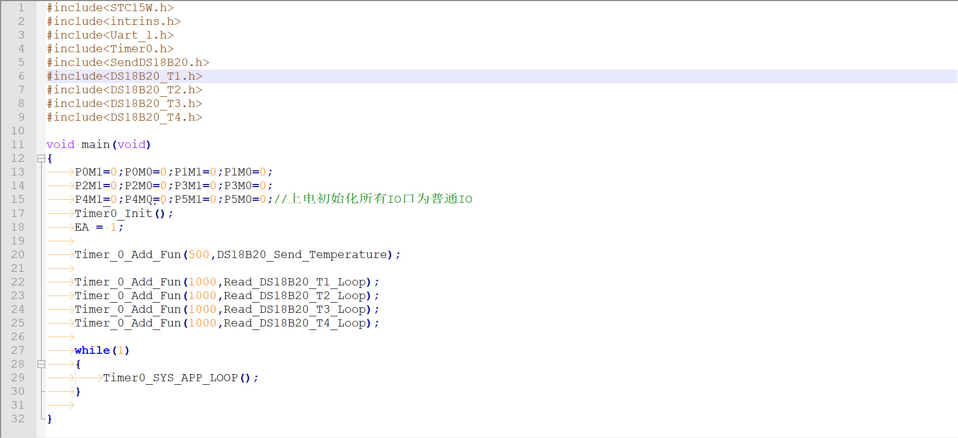

部分代码截图。单片机源码已上传附件,供大家参考。单片机晶振频率应配置为22.1184MHZ。
