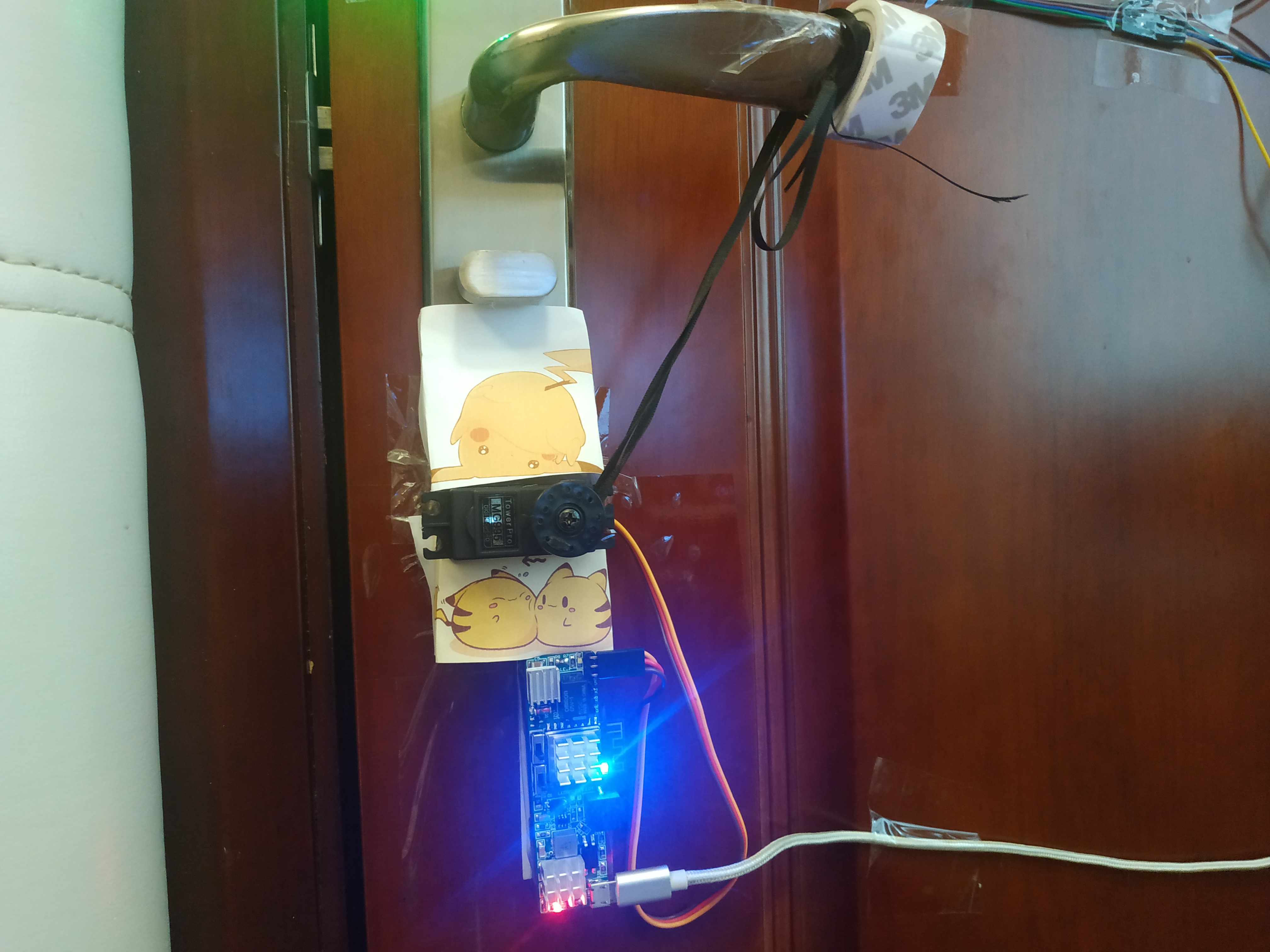

使用ESP12S,来对安装在门上的舵机进行拉动实现开门动作的门禁板

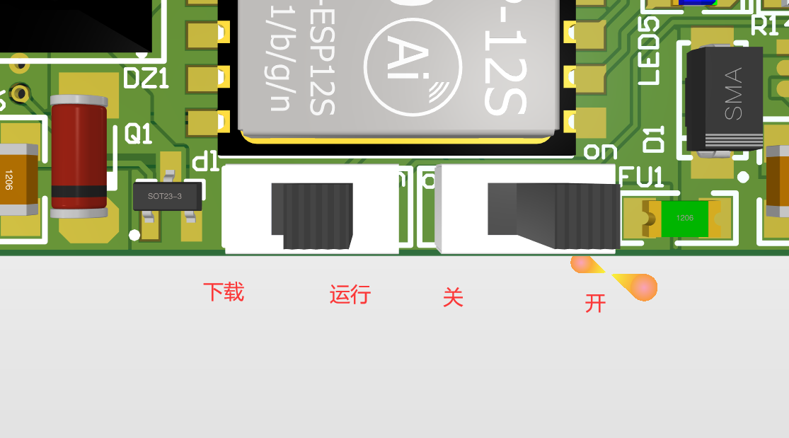

烧录程序需要用到一个USB转TTL模块,插到继电器上方的4个针脚,并且开关拨到下载模式,电源开关关闭

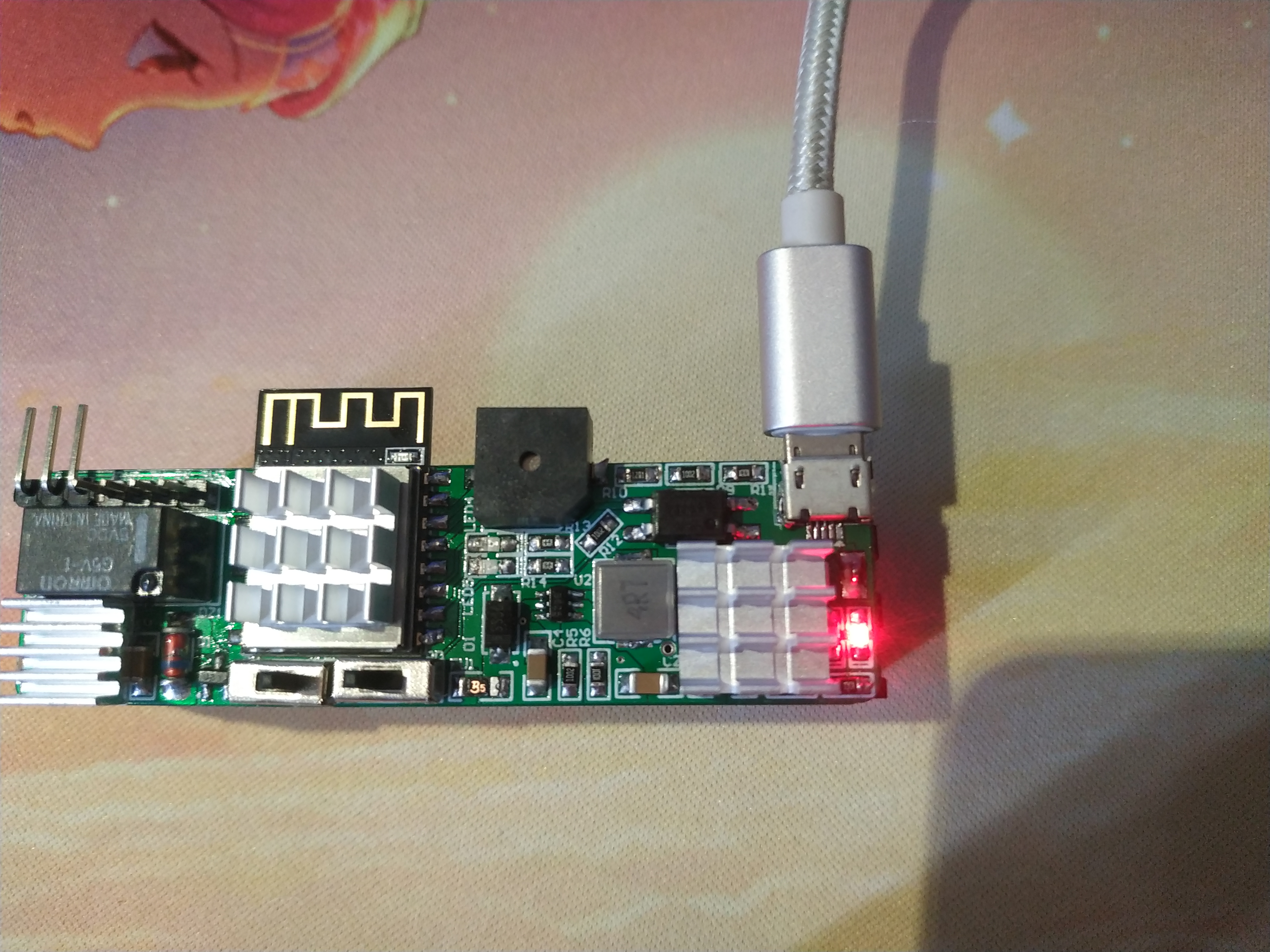

接舵机的针脚在左上方,左边是继电器和稳压芯片,中间是ESP12S和开关,右边是升压和充电一体电路(类似UPS),因此晚上断电的情况下还可以正常使用。

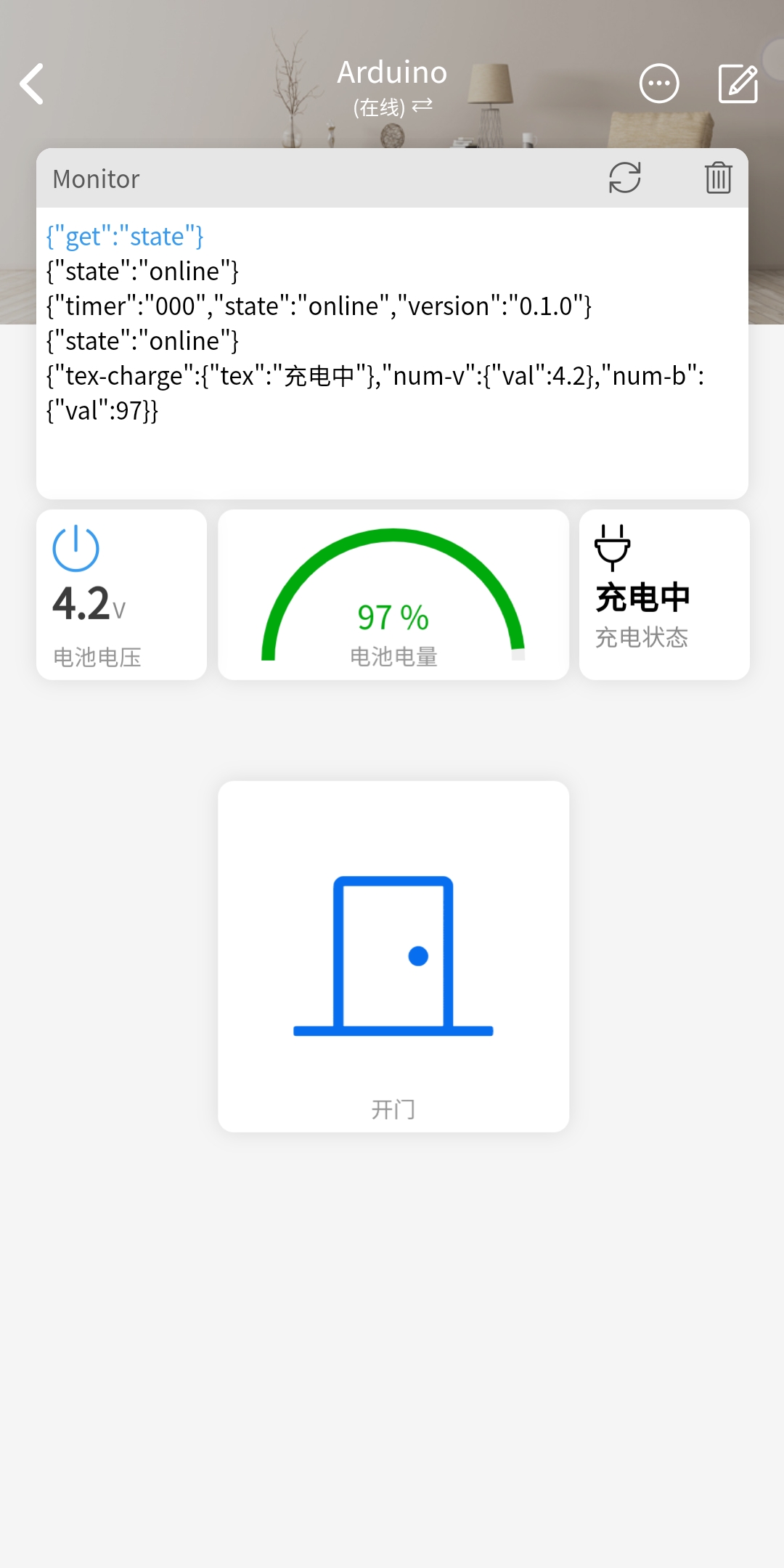

另外还利用了ESP12S的ADC功能测量电压,并使用了光耦来对充电状态进行检测并反馈到APP上
另外ESP12S还有两个LED灯,LED4和LED5,LED4是WIFI状态,没有WIFI连接会亮,LED5是网络状态,没有网络会亮,下载模式下LED4会亮,具体状态指示对应下面表格
状态无WIFI连接下载模式有WIFI连接但无网络正常运行
