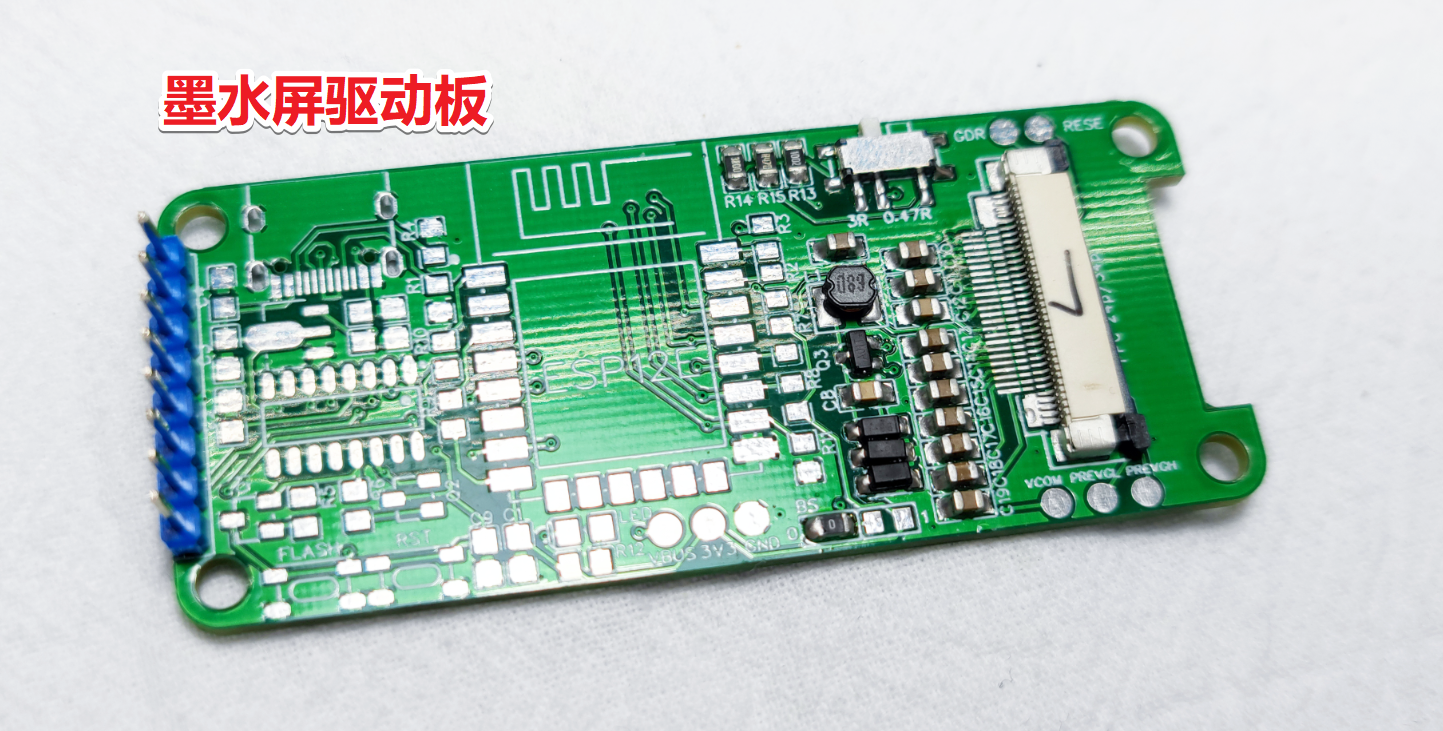

原理图中墨水屏引脚与 8266 的连接是微雪定义,可根据自己需求修改。

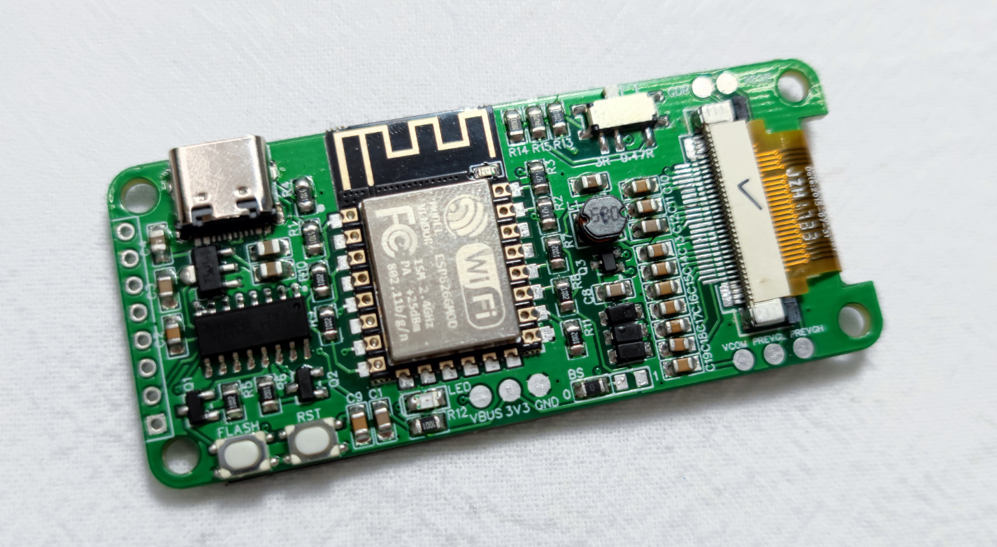

  • 采用 Type-C 接口;
  • 24p/34p FPC 座均可使用
  • 体积小巧,仅跟 2.13 寸墨水屏一样大;
  • 贴片元件采用 0805 封装,串口通讯芯片采用 CH340C,Type-C 和 FPC 焊盘加长,所有元件均在正面,方便手工焊接;
  • PCB 留有 8 个墨水屏通讯排针接口,可以只焊接墨水屏驱动电路部分,当做独立的驱动板使用。

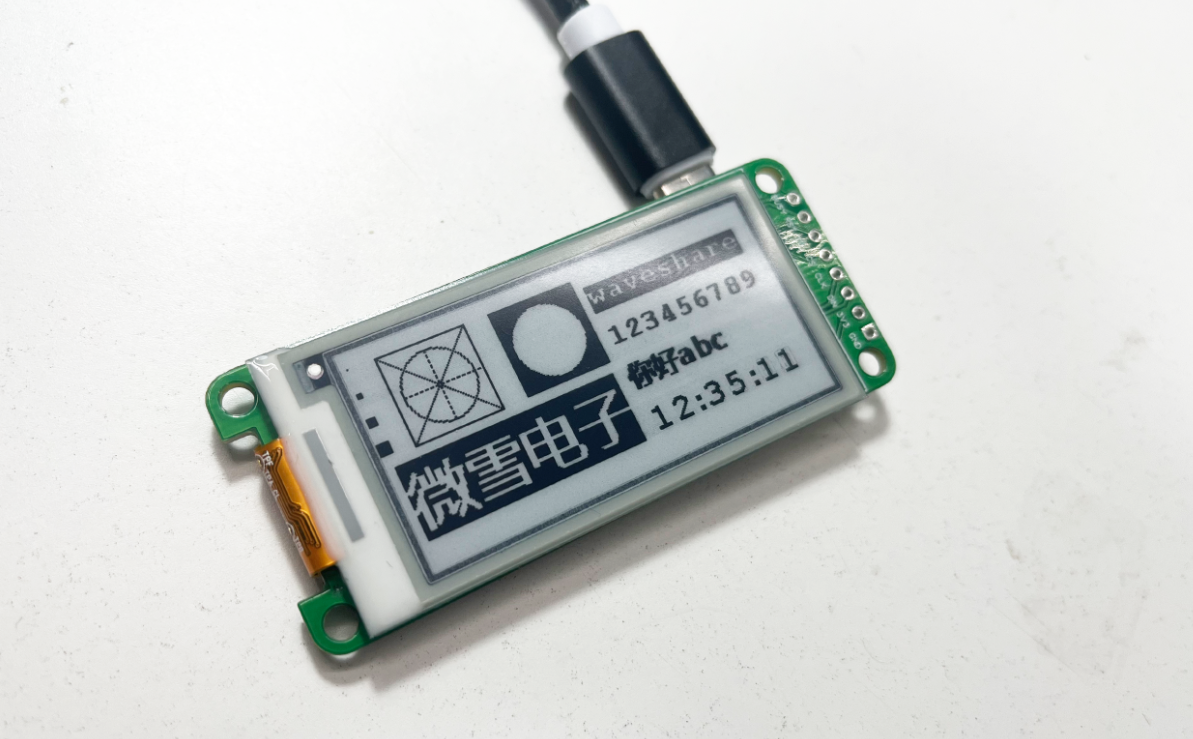

电路中有两个地方可供选择,一是 BS 接地(0)为默认的 4 线 SPI,接 3V3(1)为 3 线 SPI;二是 RESE 电阻通过拨动开关选择,1.54/2.13/2.9 寸墨水屏选择 3R,2.7/4.2 以及三色墨水屏选择 0.47R。
PCB 已打样验证能用,电路里面用到的电阻电容电感、三极管 MOS 管都可以从价签 PCB 上获取。16P 的 Type-C 和 0.5mm 间距的 FPC 插座引脚密集,对于新手来说可能有些难焊,建议大量使用助焊剂。
图文使用指南指南见 什么值得买 链接
示例程序和图传程序等源文件见关注「汉神科技」回复“墨水屏”下载。
