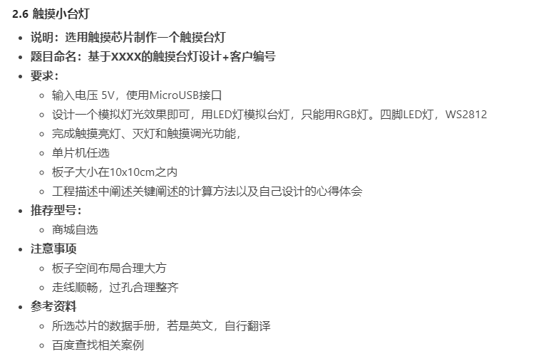

一、题目要求

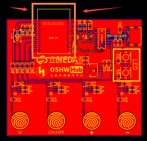

1.PCB 上设计了四个触摸按键,对PCB右侧两颗LED(RGB)进行控制
  • M键为切换灯光色温模式键,在冷色光和暖色光之间调节。
  • ON/OFF为开关灯键。
  • +为灯光亮度增加键,短按梯度调节灯光亮度,长按无极调节灯光亮度。
  • -为灯光亮度减小键,短按梯度调节灯光亮度,长按无极调节灯光亮度。
2.可进行联网控制灯光,后续亦可接入米家等物联网平台,通过语音助手进行灯光控制。
3.USB口供电,亦可通过USB口进行程序烧录,支持Arduino编程。

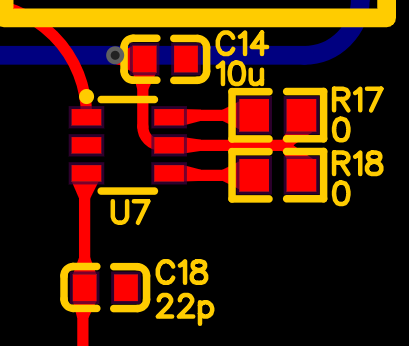

4.触摸芯片配置IO使用0Ω电阻进行配置,用来选择触摸芯片工作模式,方便实现更多按键功能。

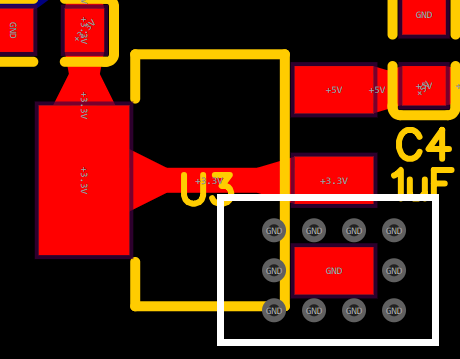

3.LDO使用KEXIN的AMS1117-3.3芯片,可在低压差下稳定输出主控所需的3.3V电压,同时价格低廉。

五、布局布线设计

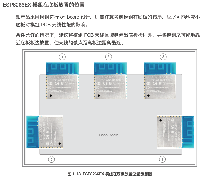

1.ESP-07s按照官方要求摆放位置,将PCB天线区延伸出底板板框外,以追求最优的信号表现。(类似于图中②的摆放位置)

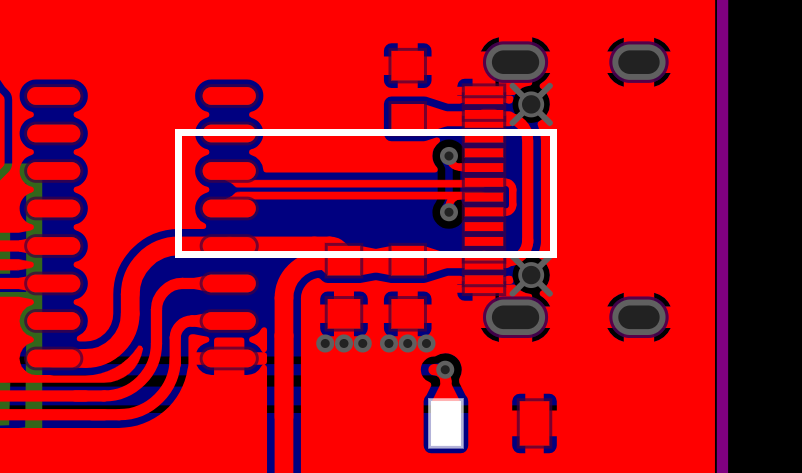

2.CH340的USB D+\D-引脚与USB插口的对应引脚在同一水平高度,尽量减少差分线拐角。

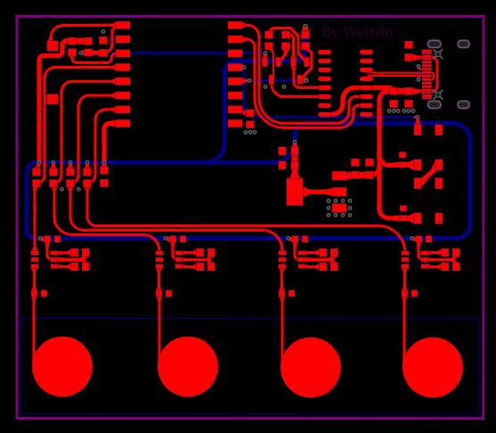

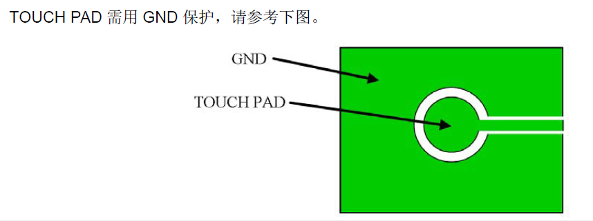

3.触摸区域放置在PCB底部,远离原件,防止干扰,并按照设计文档进行了包地保护。

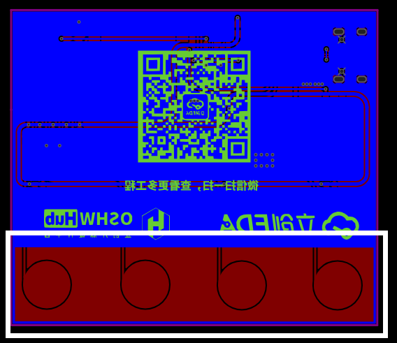

4.触摸区域背面不铺铜处理,防止误触发。
4.整块PCB还用圆弧的布线拐角处理,更合理也更美观(除小部分短小多拐角线路外)。
5.LDO的GND引脚使用过孔包围。

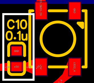

7.每个灯珠使用一个0.1UF的电容进行滤波,保护灯珠。其他元件的滤波也都按照文档要求进行布局走线。
