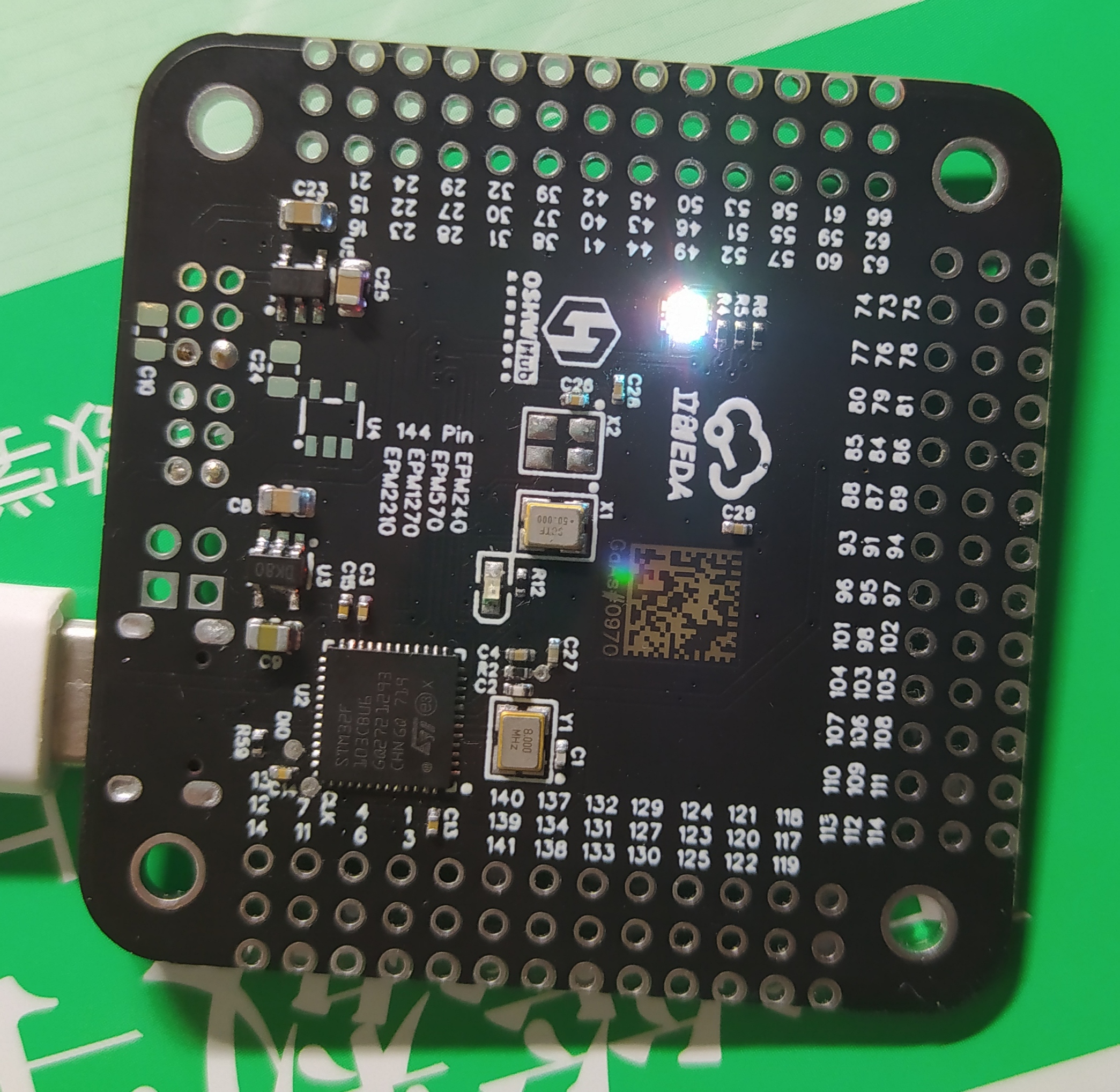

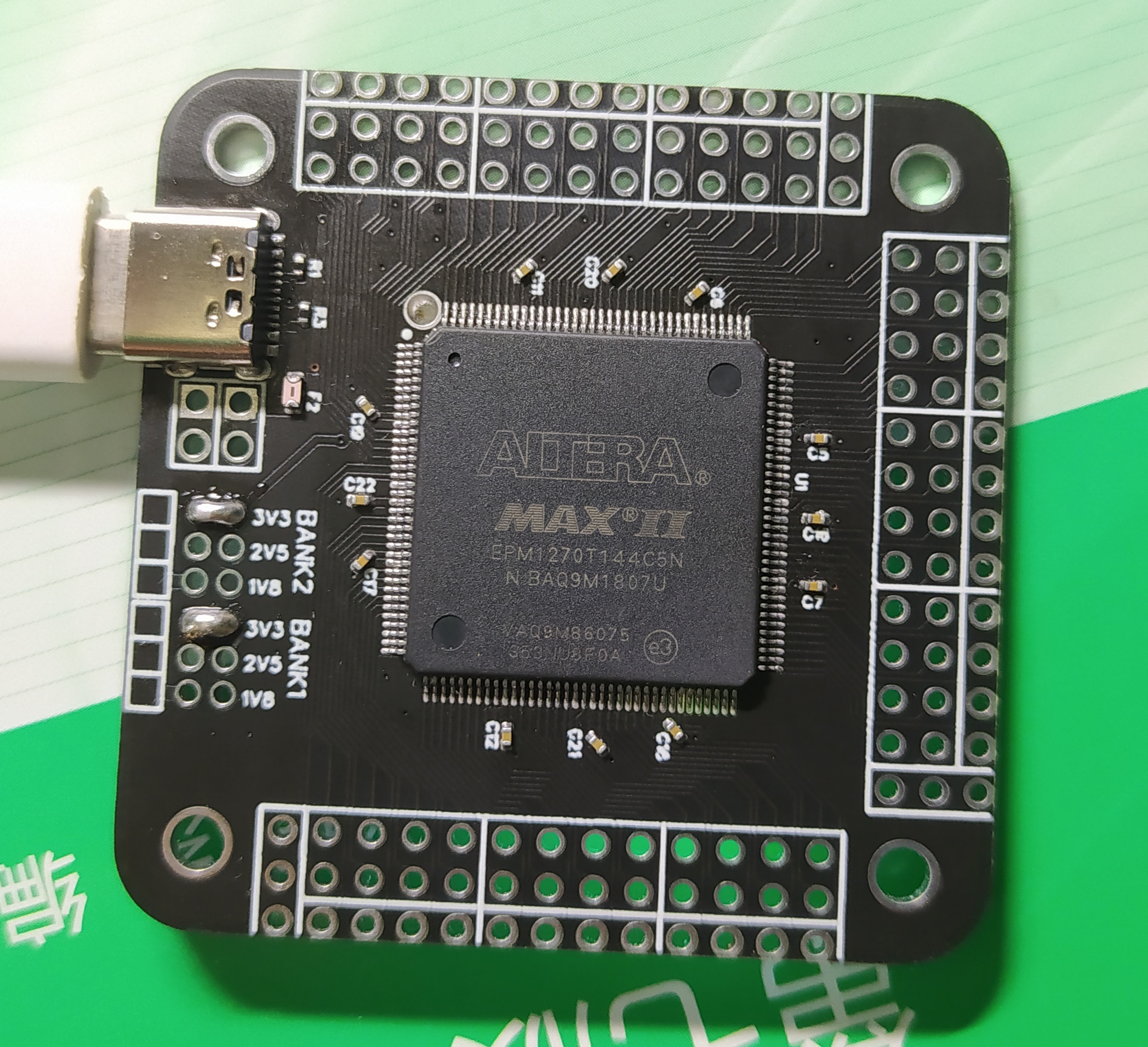

自带usb-blaster,可选择VCCIO电平的MAXII核心板。
简介:自带usb-blaster,可选择VCCIO电平的MAXII核心板。开源协议
:GPL 3.0
创建时间:2020-08-28 23:34:21更新时间:2021-12-09 15:03:51
- 外形规范:Iris Cube Basic Small (https://oshwhub.com/Iris-Cube/I.C.Basic)
- 兼容144PIN的EPM240 , EPM570 , EPM1270 , EPM2210。
- 引出了几乎所有的IO,并标注了引脚号。
- 1个共阳RGB LED;
| 颜色 | IO |
| 红 | 69 |
| 绿 | 67 |
| 蓝 | 68 |
- 1个USB-blaster状态灯;
- 上电就1直闪 (逻辑还没写,咕咕咕
- 2个有源晶振位;
- 晶振供电使用与VCCIO1相同;
- 引出了bank2的两个GCLK;
| 编号 | IO |
| X2 | 20 |
| X1 | 18 |
- bank1和bank2的VCCIO选择跳线;
- 可选1.8V,2.5V,3.3V;
- 引出108个IO;

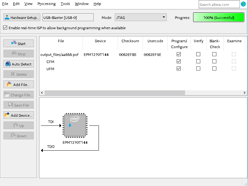

固件在下图
