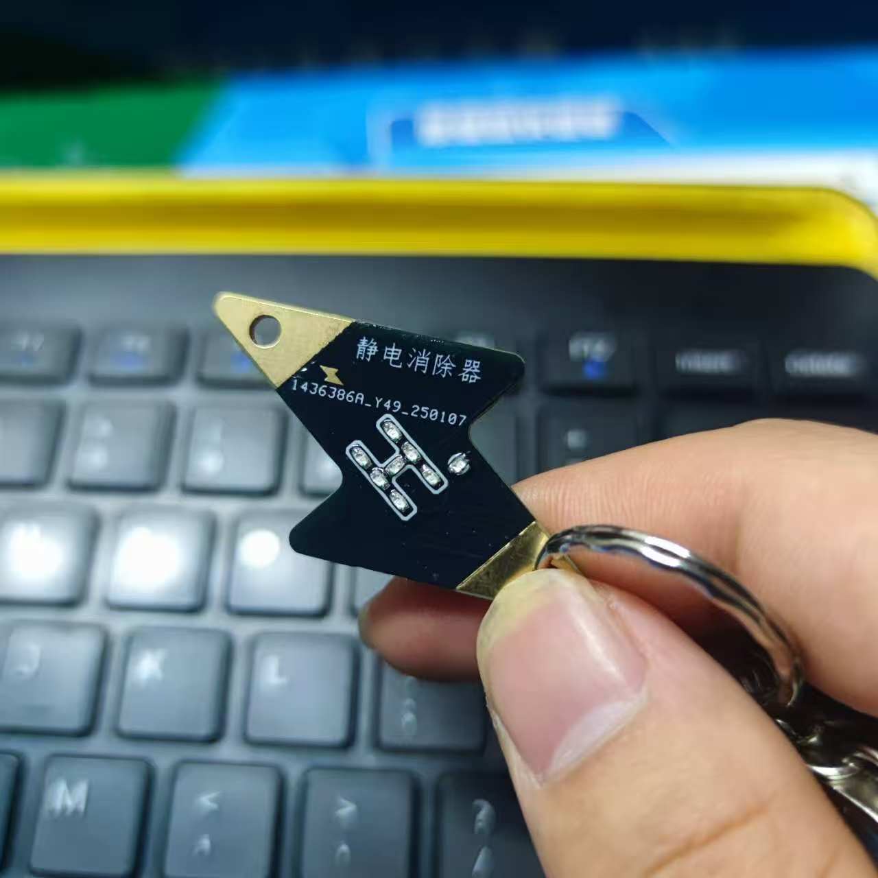

本项目是一种用于帮助降低因冬季天气干燥被静电电到概率的小挂件,平衡带电物件与人体之间的电压差,减轻接触物体时因电压差导致的瞬时脉冲电流对人体的刺激。
简介:本项目是一种用于帮助降低因冬季天气干燥被静电电到概率的小挂件,平衡带电物件与人体之间的电压差,减轻接触物体时因电压差导致的瞬时脉冲电流对人体的刺激。

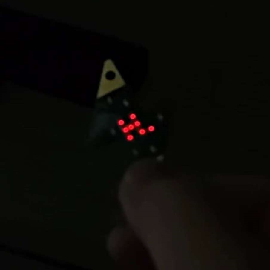

  • 带灯光显示,灯亮表示该物体存在静电(与人体存在较大电势差),灯灭则代表静电泄放结束(与人体电势差为零)

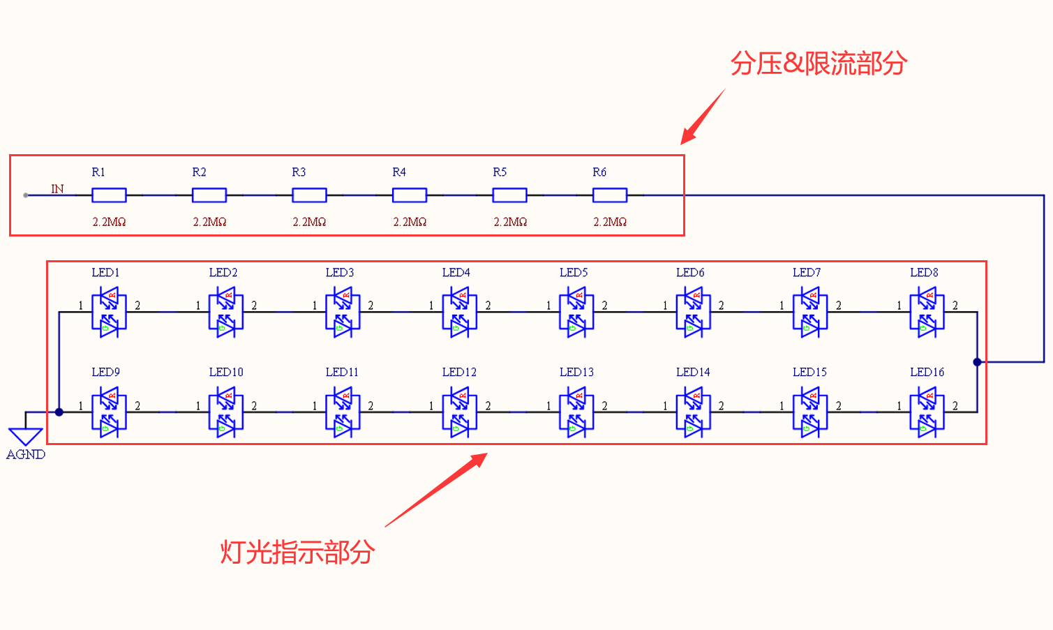

  • 使用6颗2.2MΩ 0603封装电阻串联实现分压和限流;

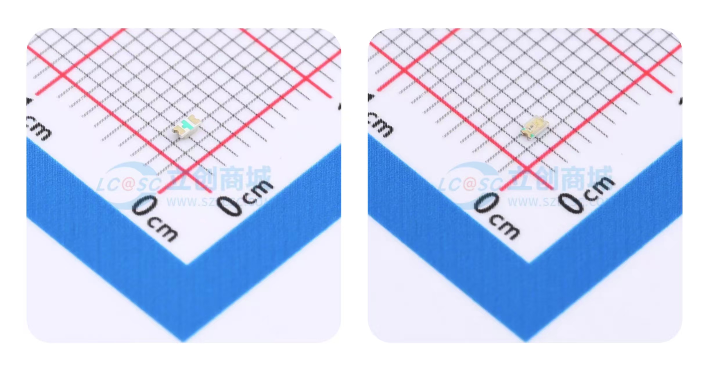

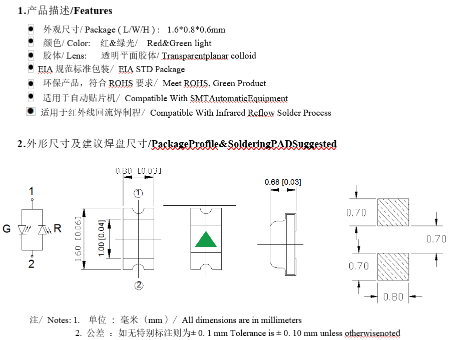

  • 使用16颗0603红绿无极发光二极管作为灯光指示。
电路模块
本项目由以下两个部分电路组成:
  • 分压&限流部分
    一般而言,人体静电电压的上限范围约为20~25kV,刚好能感觉到的电流(感知阈值):大约 0.5~1 mA,不同人略有差异,着意味着通过人体的电流越大,对人体的刺激程度越高。而带静电物体说携带的电荷量是有限的,所以,我们需要做的就是延长放电时间,这样流过人体的电流也就更小,对人感官影响也就越弱。

    根据公式
    I=UR=QCRI=\frac{U}{R} =\frac{Q}{CR}
    可知,若想电流越小,则R要尽可能地大。
    在不影响体感的前提下,我们尽可能选择应力更大的工况,那么理论上最少所需要的限流电阻就为25kV÷3mA8.33×106Ω=8.33MΩ25kV\div3mA\approx8.33\times10^6Ω=8.33MΩ ,即电阻值高于此值时人体不会感觉到不适。我们采用6颗2.2MΩ电阻串联,则总的限流电阻为13.2MΩ,大于理论上需要的值,是符合需求的。
  • 灯光指示部分

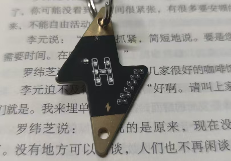

    带静电物体与人体之间的电势差方向是不确定的,那么意味着在接触电流有两个方向,所以可以利用这一点,玩点花样。这里选择双向异色二极管,电流方向不一致时,发出的光颜色也不一样。16颗灯珠分为两组,每组8颗,分别放在PCB的正反面。
实物图
