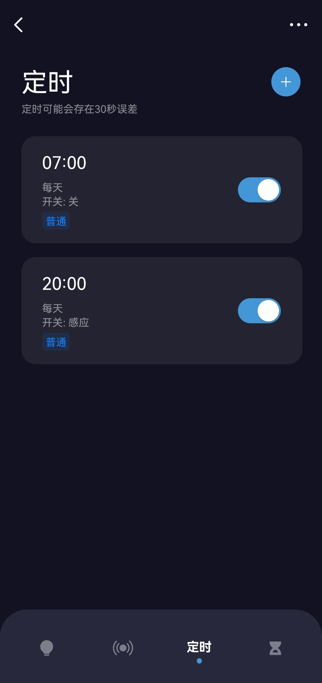

2.本温湿度计拥有灯光定时,人来自定义亮灯及其联动报警等功能,且触发时间可变;

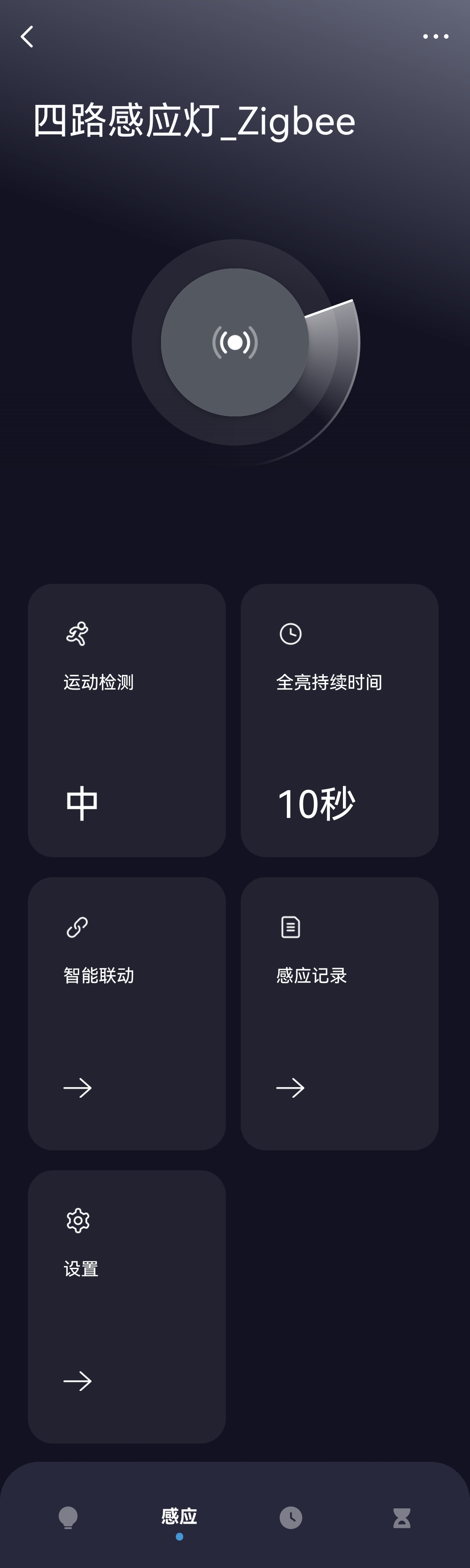

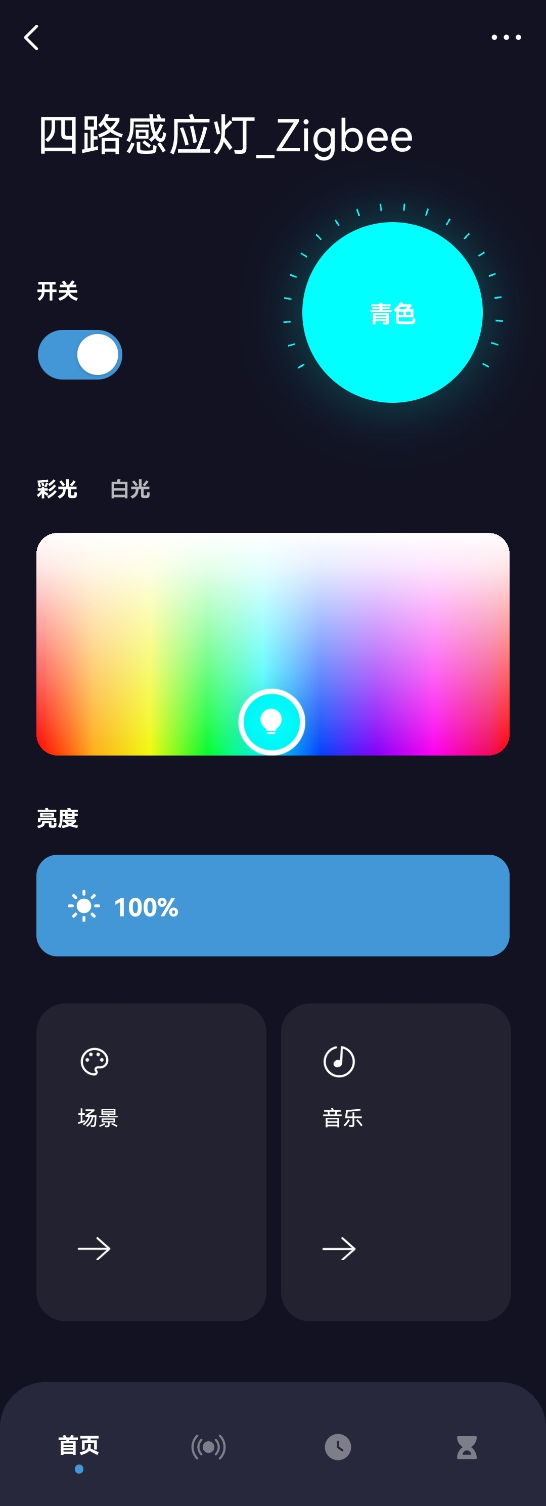

APP操作界面:
拥有RGBC四种颜色可变,PWM调光

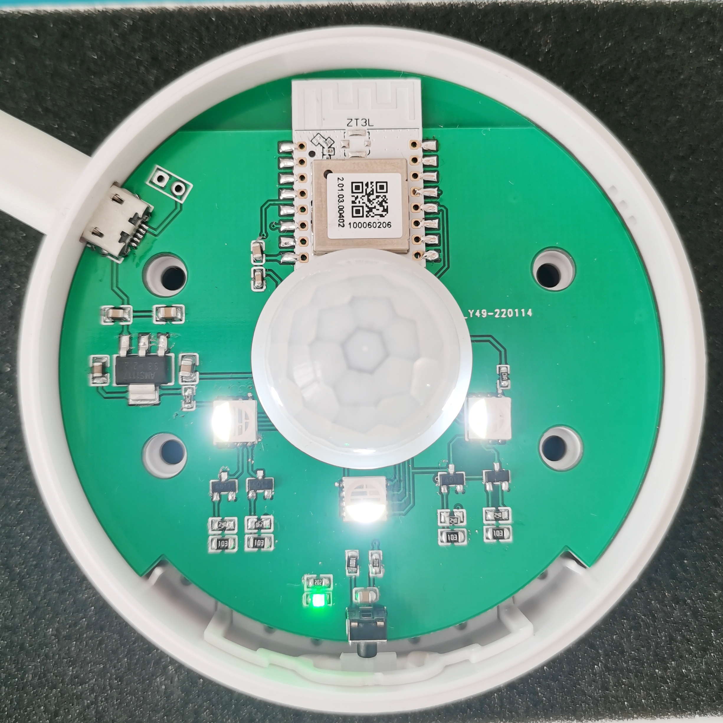

PCB展示:
只     亮     白     灯     :
Q1:PCB注意:
RGBC灯珠及其容易虚焊,请确保焊接正确;
10k可调电阻可以用0805 0欧电阻代替,作用为手动延时调整;
外壳为透明白色外壳。
