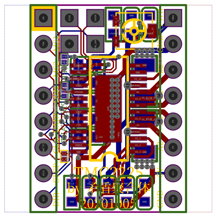

tmc2225步进电机驱动器,方案已验证
简介:tmc2225步进电机驱动器,方案已验证
创建时间:2020-07-08 15:23:54更新时间:2022-01-14 09:22:30

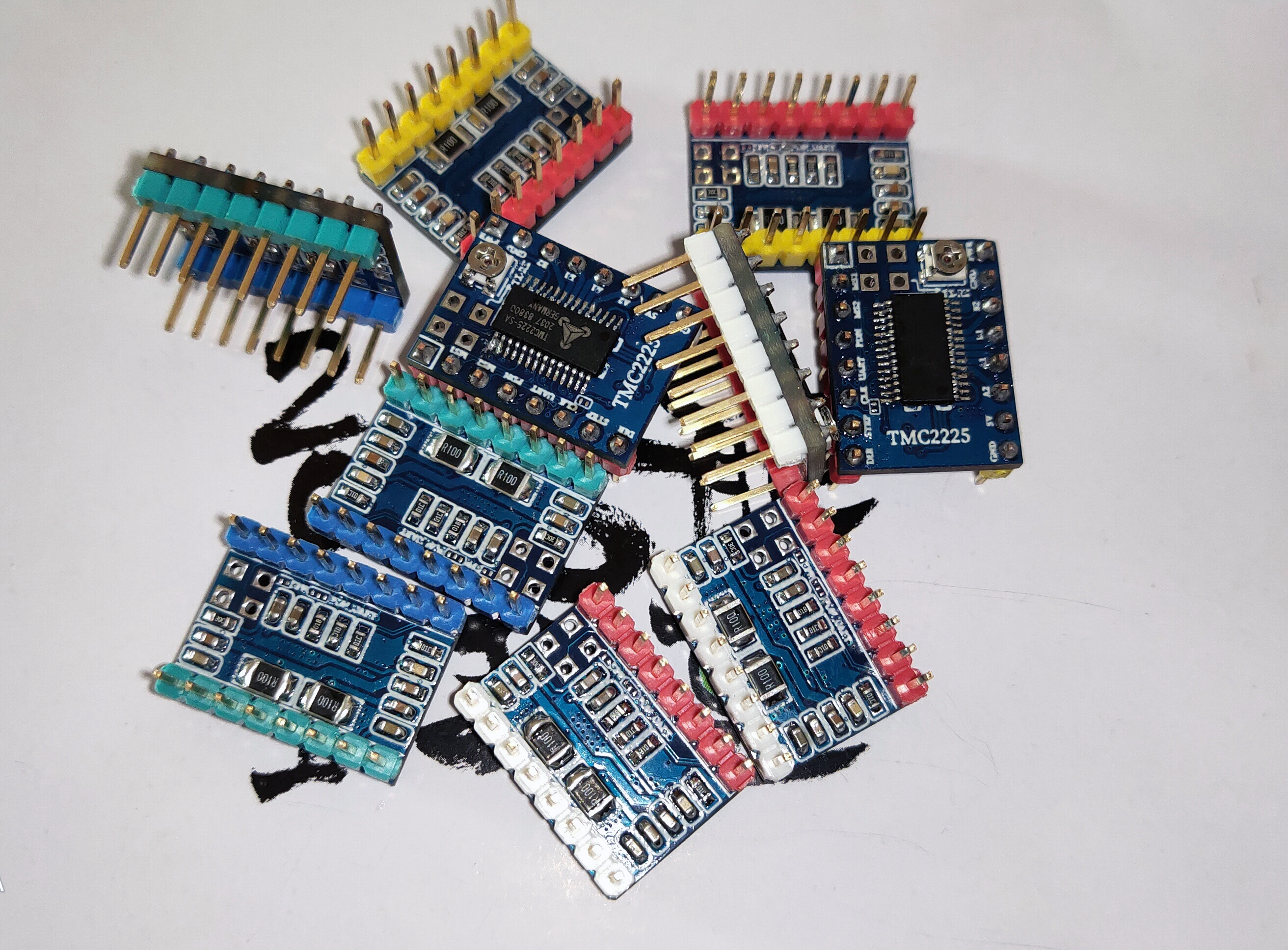

(图片由评论区大佬提供)
(2020年10月5日03点11分)替换了线圈电流采样电阻封装,将0603替换为更大功率的1206;将除TMC2225芯片与贴片电位器之外的元件全部放置在底层;重新布线,将线圈电流采样电阻走线加粗至合理宽度
