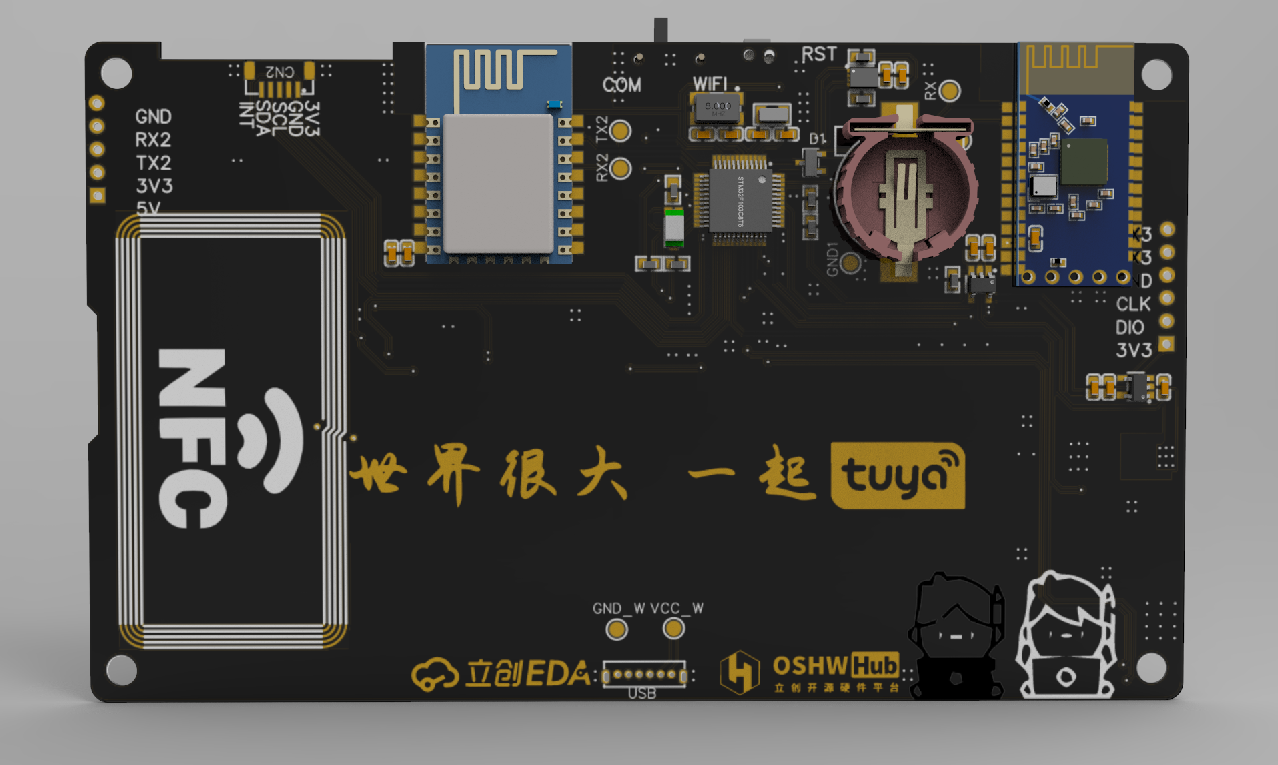

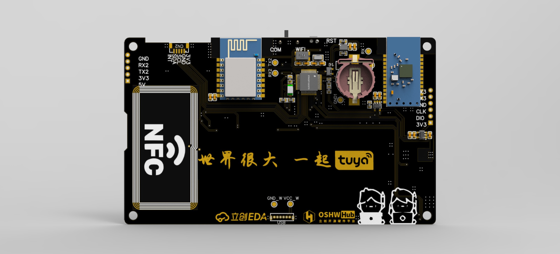

板载功能
涂鸦WB3S模块
通过WB3S模块与涂鸦IOT平台进行通讯,获取天气、时间(自动对RTC进行校时操作)等信息;控制家庭设备(基于设备联动);温湿度上报;OTA升级。
JDY-31蓝牙模块
通过蓝牙模块与电脑建立蓝牙连接,通过蓝牙串口进行电脑数据的透传,在屏幕上进行显示。
SHT30
获取环境温湿度并上报到云端,并在屏幕上进行显示。
TEMP6000
获取环境亮度并进行屏幕的自动亮度调节。

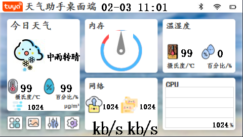

屏幕开发
屏幕采用迪文科技03W,采用DGUS开发,现已完成相关界面的部分开发。主界面如图

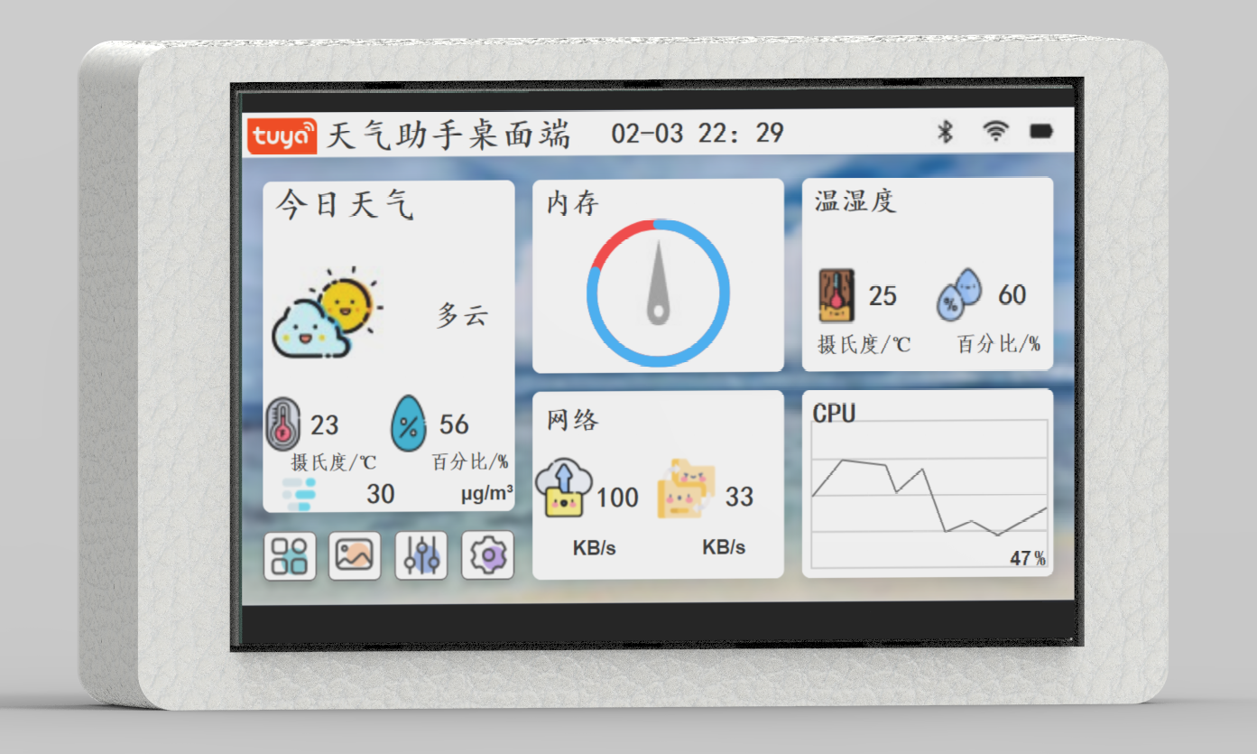

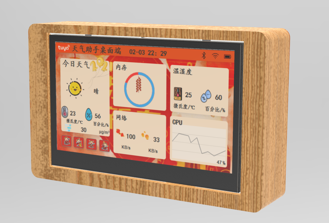

功能介绍
天气获取显示 ☁
通过涂鸦SDK天气接口,获取天气信息并解析。天气信息每半小时下发一次。
设备操控 💡
通过涂鸦设备联动功能,即可实现对涂鸦所有设备的操作功能。本项目测试使用的是涂鸦智能灯💡,可实现开关💡,模式设置等功能。
电脑状态显示 💻
通过python上位机获取电脑CPU、内存、网络运行情况,通过蓝牙串口发送到桌面端,进行解析显示。
温湿度获取 📈
温湿度通过SHT30进行测量,STM32定时检测,检测完成后将数据上报云平台。
备忘设置 📃
通过电脑pythn上位机可进行4条备忘设置,支持修改完成/未完成情况。
游戏界面 🎰
通过开源的Vousforte软件,通过蓝牙串口将数据发送到桌面端,桌面端获取数据后进行解析,解析后显示在屏幕上。
