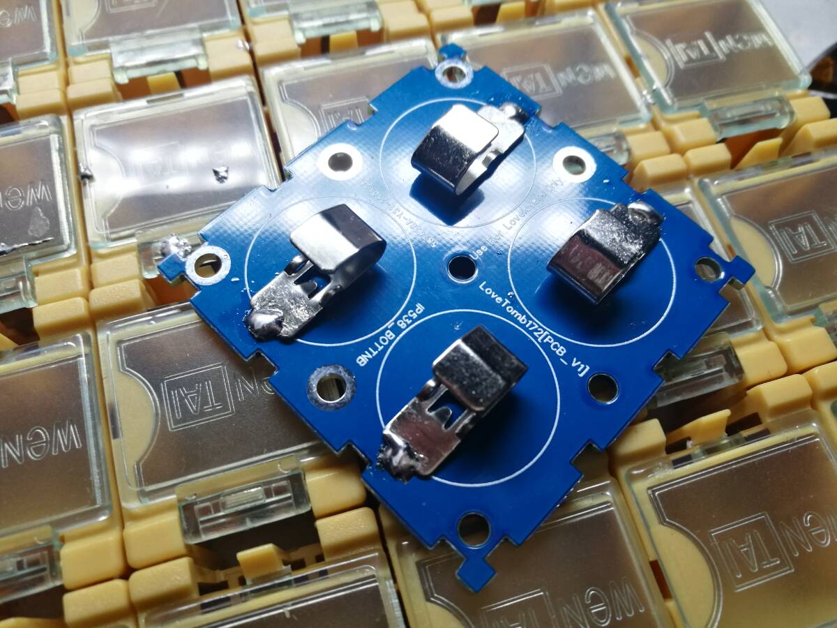

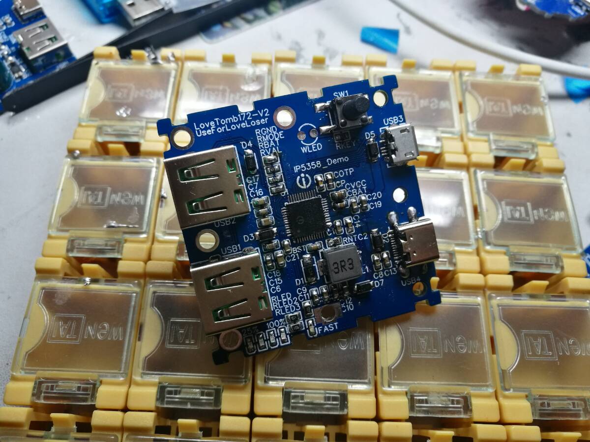

看到我这个工程,意味着你已经找到了本开源平台22.5W级移动电源最强方案之一,但是即使是之一,你也很难再找出3个这样的方案了
供电自然是单锂电池
输出范围在5-9V 支持22.5W内全部快充协议(包括输入与输出)
像VOOC SCP这样的大电流也自然涵盖,
外设是两个USB-A口
一个USB-mB口
一个USB-C口
A,C可以输出
A,mB可以输入
电量显示由四颗LED显示
快充指示灯由一颗LED显示
照明功能保留,直推一颗白色LED
按键可以控制电源输出与激活照明或者电量显示
