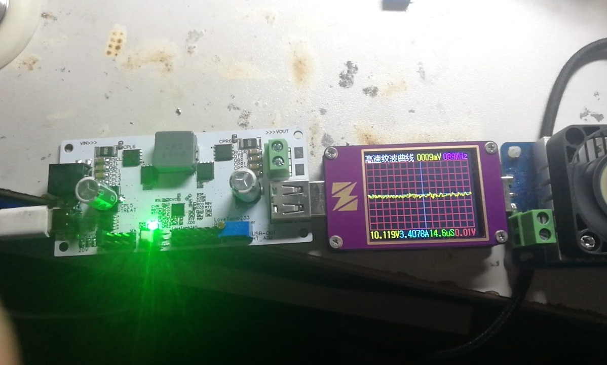

模块功能实测基本正常:
(首测留言)
EN测试成功(首不知道为什么不灵敏,而且似乎由于EN由VDD提供电平而导致芯片发热巨大)
诱骗测试成功,但是尽量不要在诱骗成功后手摸排针,可能会跳电压
但是由于COMP脚上电容我焊接的是33nf,升压模式输出电压带载有些问题,其他没见到问题
特性:输出电流越大纹波越低(30毫伏以内),而低电流输出纹波可到60毫伏
还在进一步测试,等我那个正确的电容焊上了再说

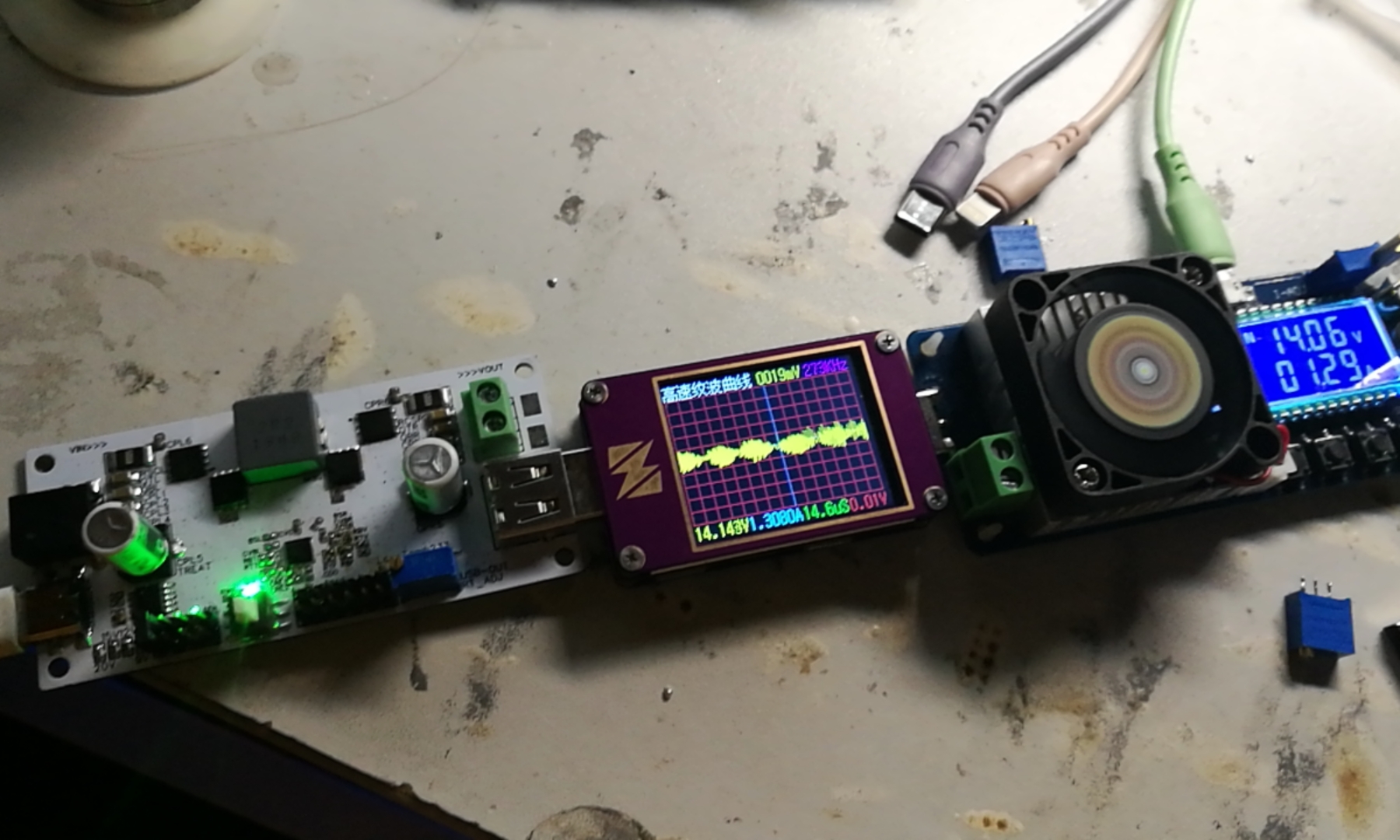

(二测留言)
升压模式已经恢复,如此可说明COMP引脚下的RC务必要按照原理图的来
图中是我输入12V  输出14V的带载画面(电子负载以及12V输入端功率有限,没法测试大电流)
别开心,我又进一步测试了一下
我发现在5V输入时输出空载电压为上图的14V(我把12V更换为5V时电位器没有动)
一旦带载输出掉到9V,再次断开负载,输出空载变为11V
我又改为9V输入,升压工作正常(带载也保持在14V的预设)
所以我的建议是 输入最好大于9V,这样便于获得大电压范围输出能力
