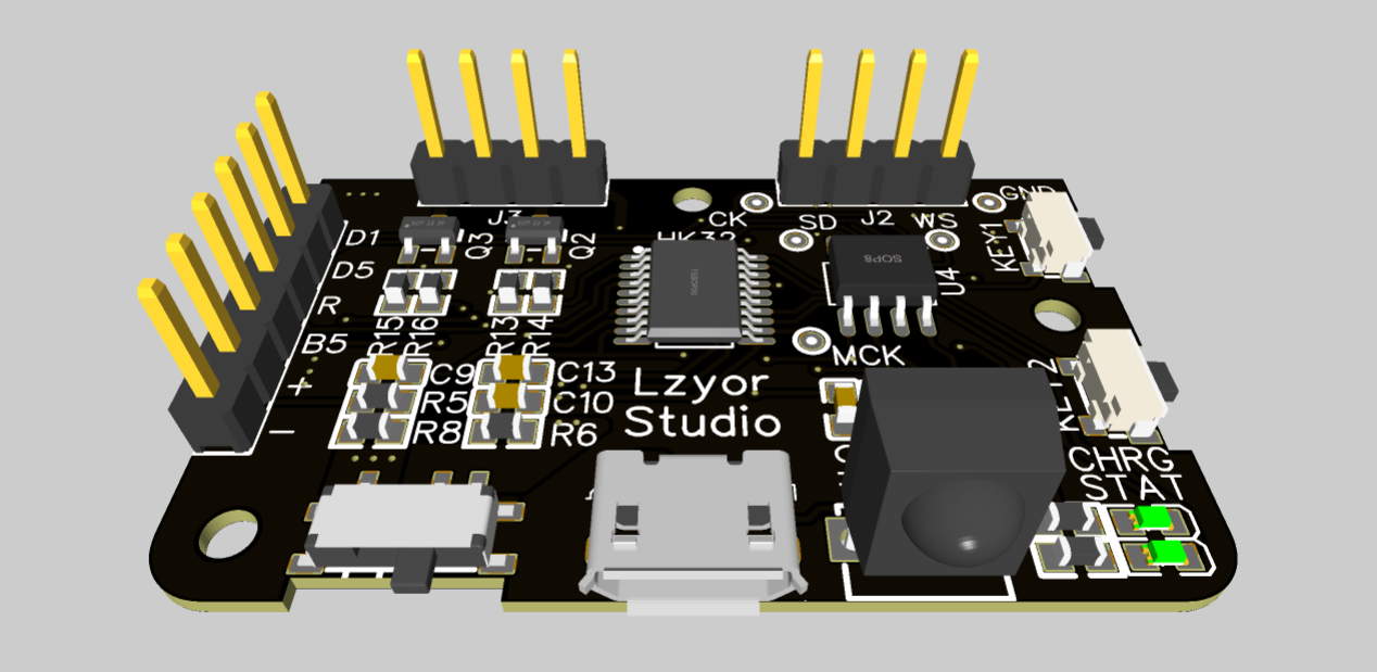

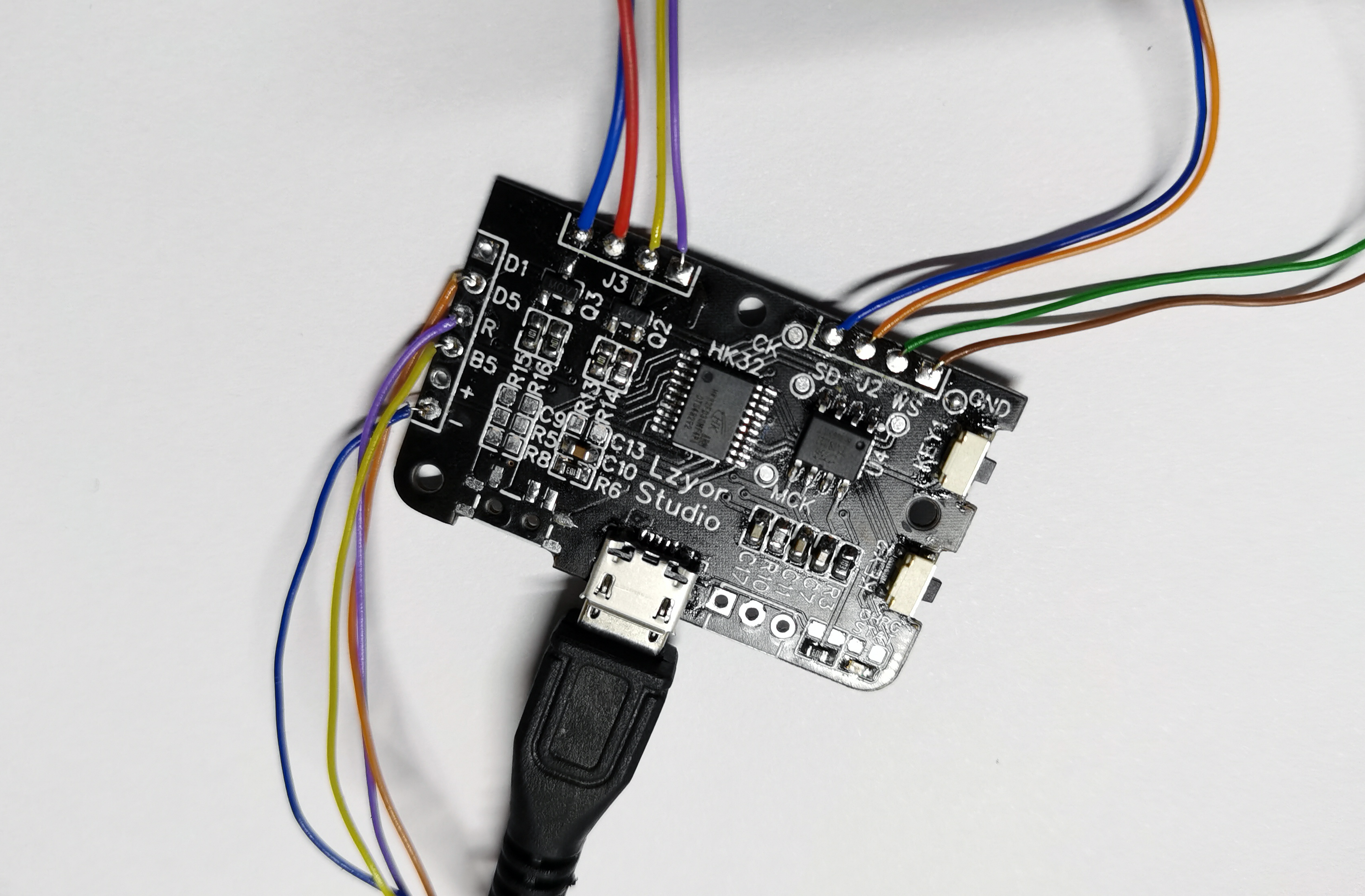

本项目实现基本的激光投影功能,包含PCB、驱动程序、3D打印外壳,体积5x4x5cm。航顺HK32F030M主控,驱动两个振镜电机实现投影。低成本设计,BOM单价不含电池功能仅5.81元。
简介:本项目实现基本的激光投影功能,包含PCB、驱动程序、3D打印外壳,体积5x4x5cm。航顺HK32F030M主控,驱动两个振镜电机实现投影。低成本设计,BOM单价不含电池功能仅5.81元。
创建时间:2021-03-16 15:47:53更新时间:2022-06-07 21:28:54
基于航顺MCU的低成本迷你可移动激光振镜投影
本项目实现基本的激光投影功能,包含PCB、驱动程序、3D打印外壳,体积5x4x5cm。使用航顺HK32F030MF4P6主控,驱动两个电机分别控制XY轴反光镜,利用视觉暂留效应实现投影。
面向低成本设计,BOM单价不含电池功能仅5.81元,全套价格含外壳小于10元,带锂电池总价小于25元(足够大的锂电池真的很贵)。MCU-IO复用兼容stm8s103并引出了SWIM接口,换主控IO不会出现功能对应不上,除了stm8没有I2S功能只能软件模拟。

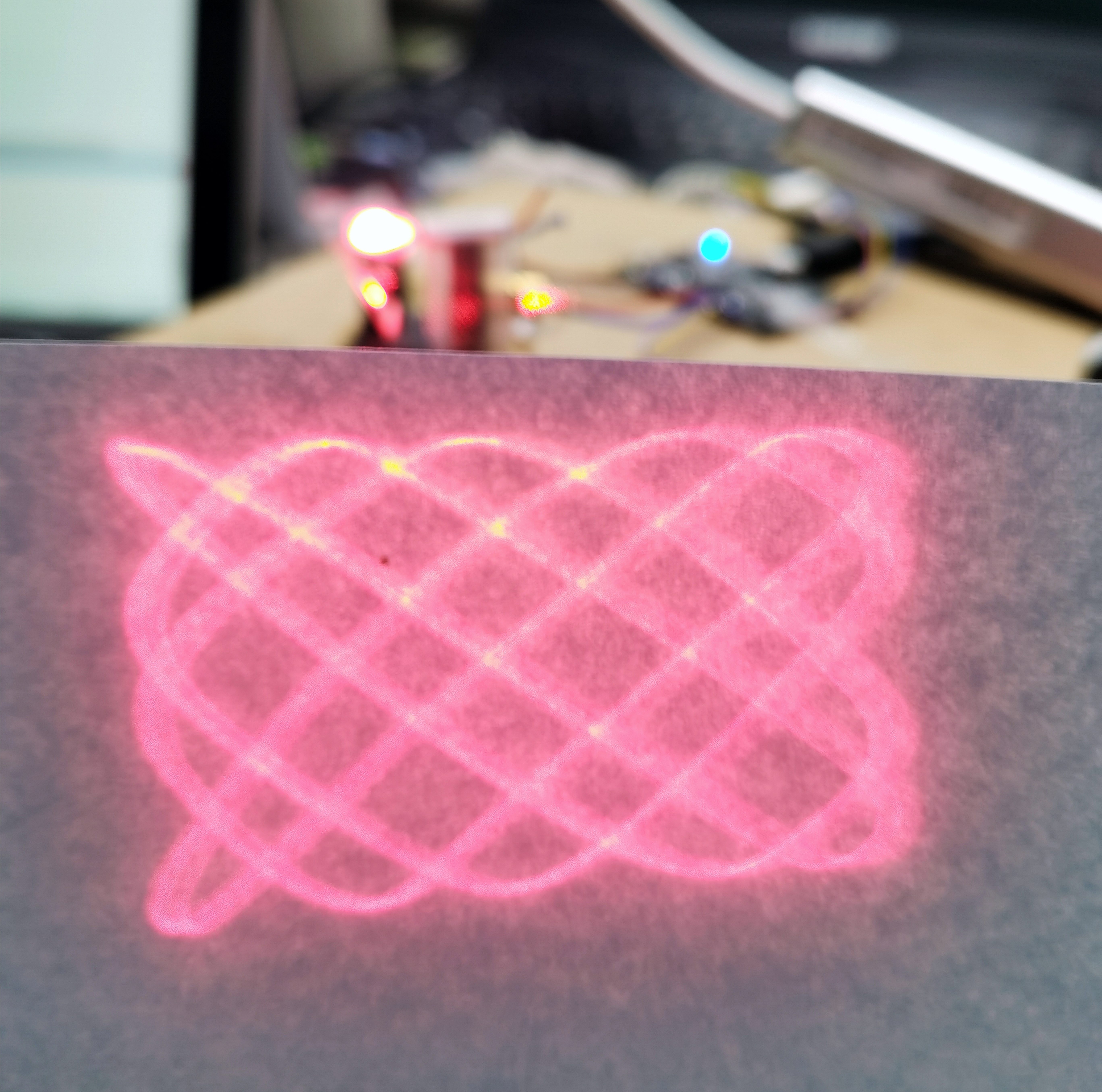

功能点
  • 低成本(全套小于10元不含电池)
  • 激光振镜投影
  • 切换投影扫描模式,几何/模拟CRT/模拟点阵
  • 红外遥控

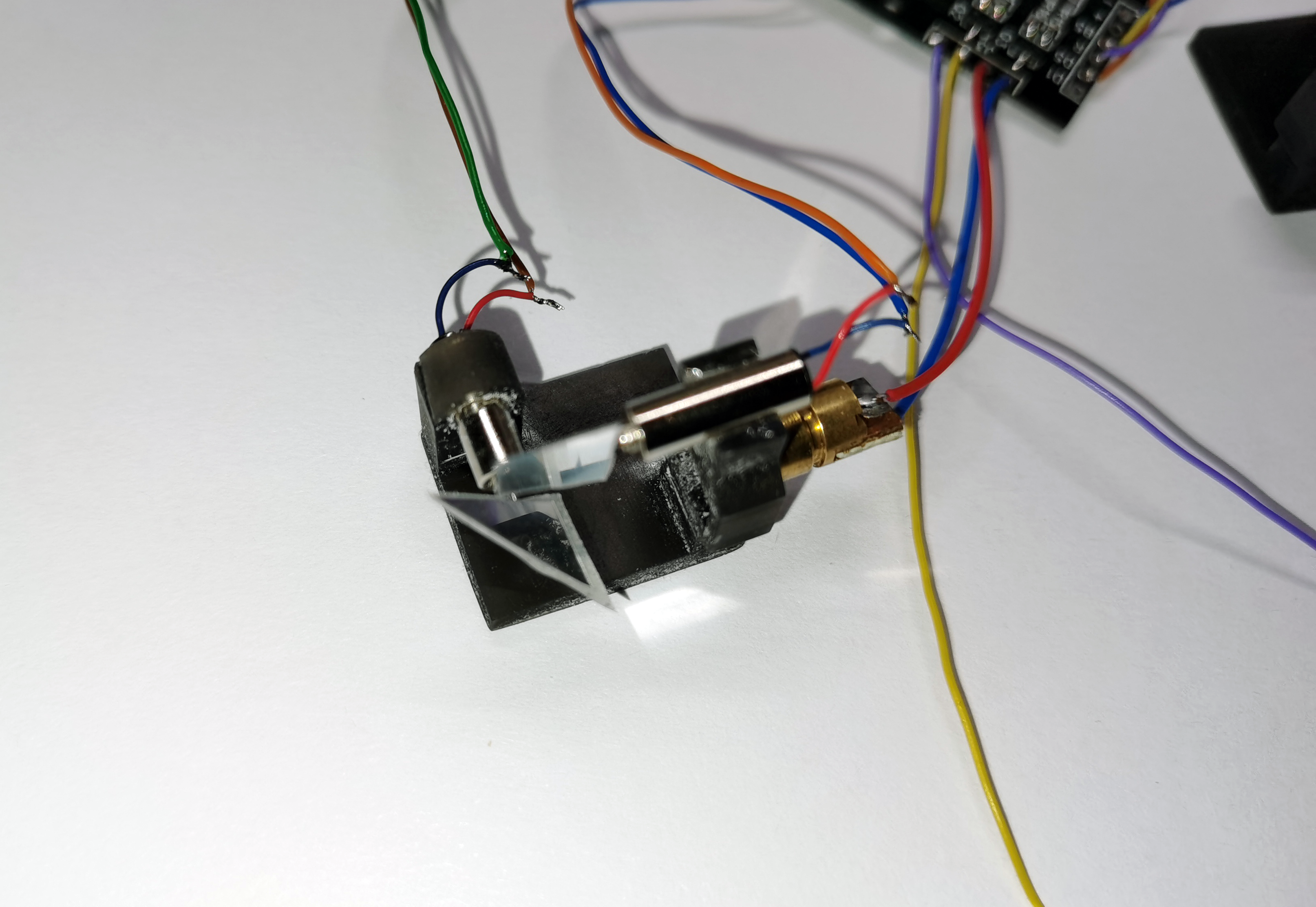

众所周知,镜子能反射光。当光点划过幕布时,由于视觉暂留效应会看到一条发光的轨迹。在电机轴上安装一面镜子,电机转动时光路也随之变化。另电机在微小角度内往返运动,镜子的反射光将成带状。
将两个电机成90度安装,其反射光将覆盖平面区域。一个电机控制X轴,另一个控制Y轴就能实现光点位置的二维控制。激光二极管开关实现亮灭,就能自由显示,实现投影了。

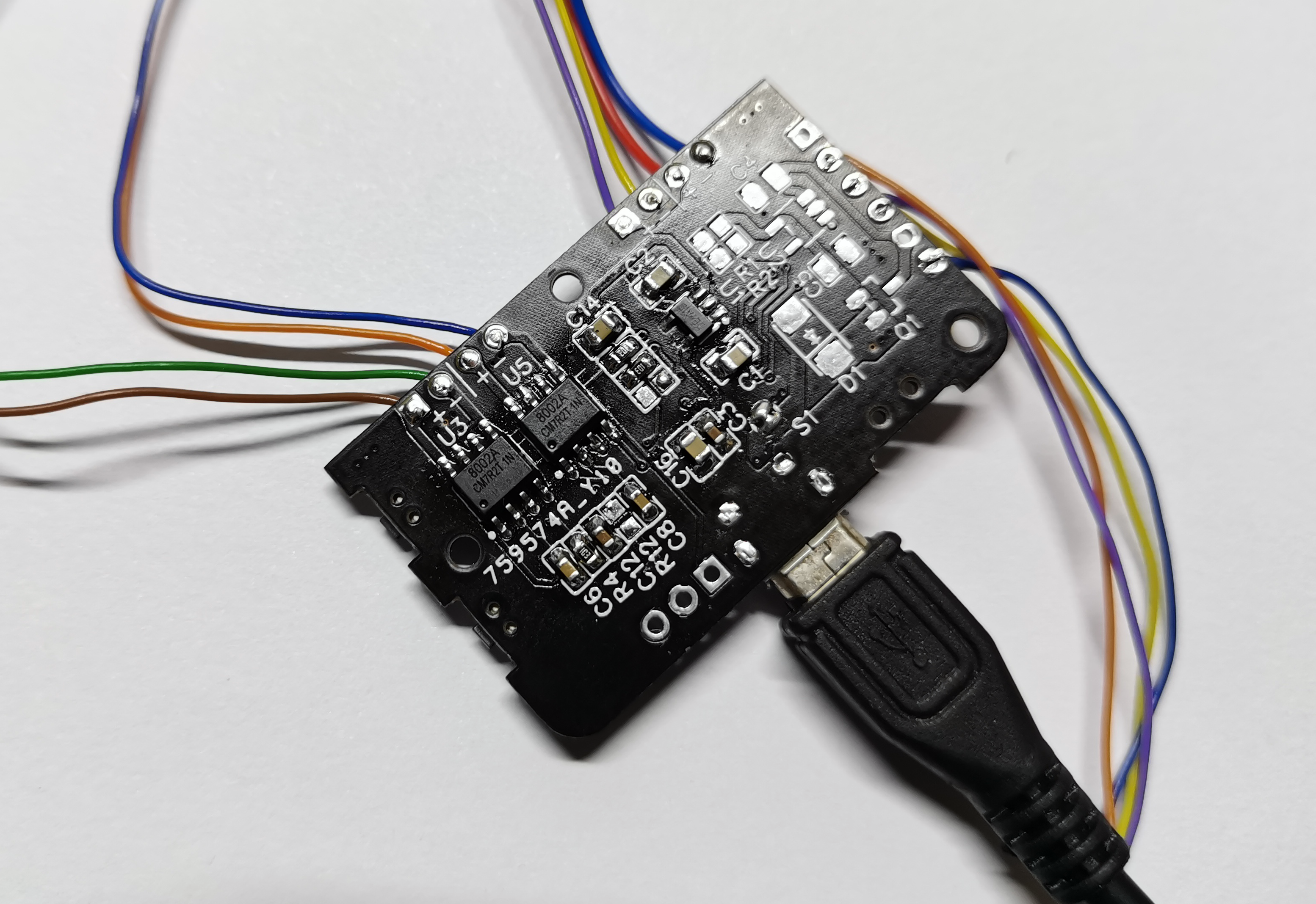

为了节约成本,我们使用了廉价的音频DAC和音频功放控制电机。主控使用I2S接口输出音频信号,驱动电机偏转,就能实现投影了。
零件及材料
  • 5V1A电源
  • 3V点状激光二极管6mm
  • 迷你空心杯电机*2
  • 反光镜*2

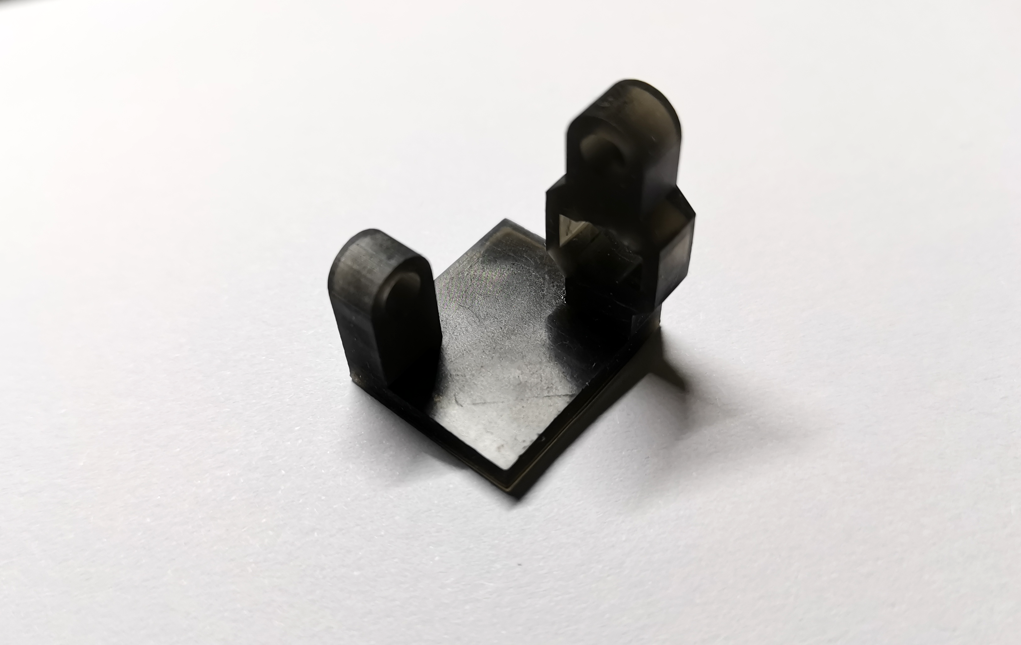

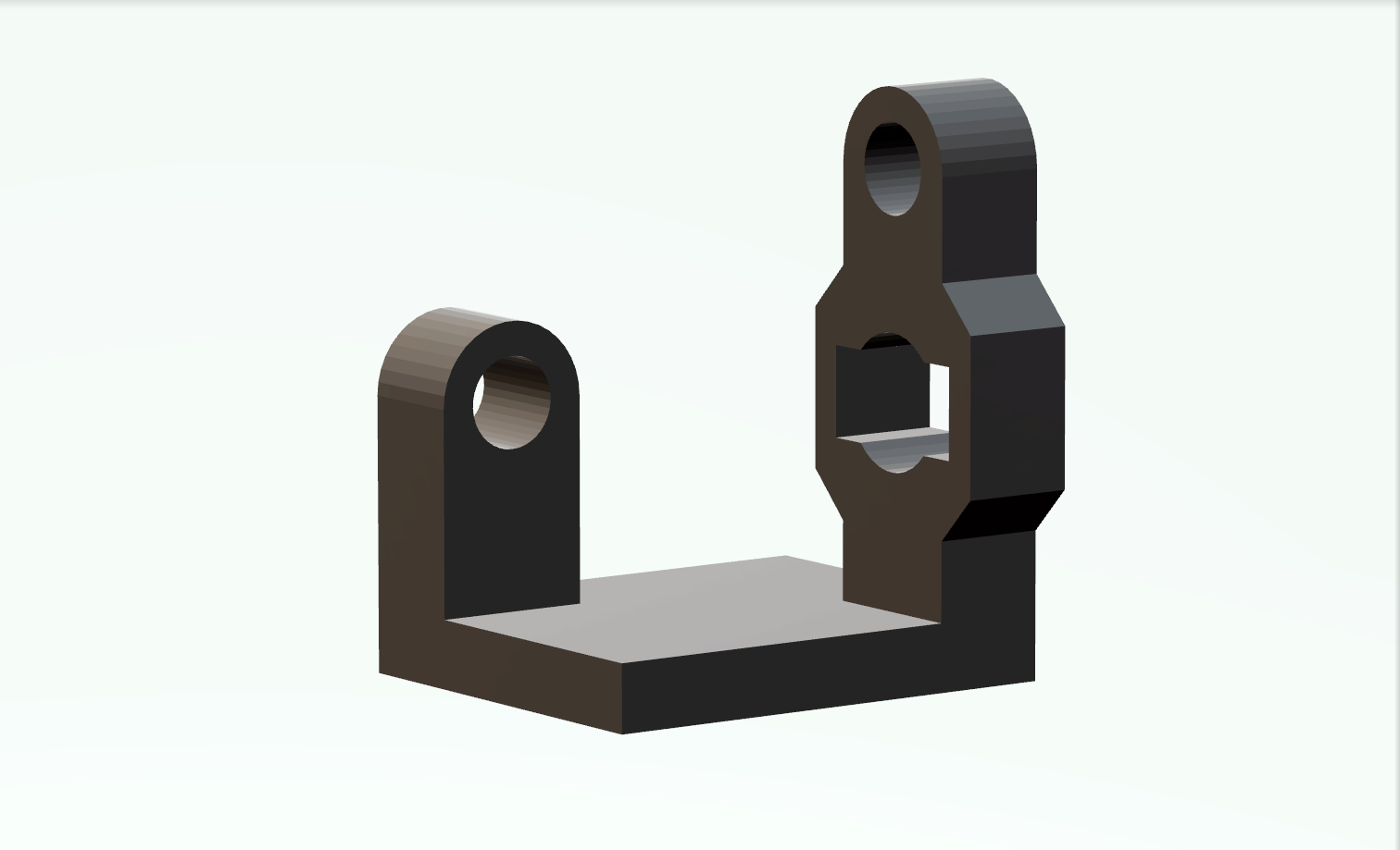

3D设计(临时支架)
模型
3D打印

Q:为什么PCB中使用了既铺铜又连线的不规范设计?
A:避免BUG,保证DRC和预览图看起来正常,虽然实际上没有遇到BUG。
Q:为什么蜂鸣器没有板载需要排针连接?
A:为了装配方便,没有使用直插式蜂鸣器,保留足够空间放两个电机。
