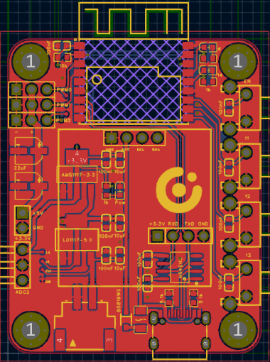

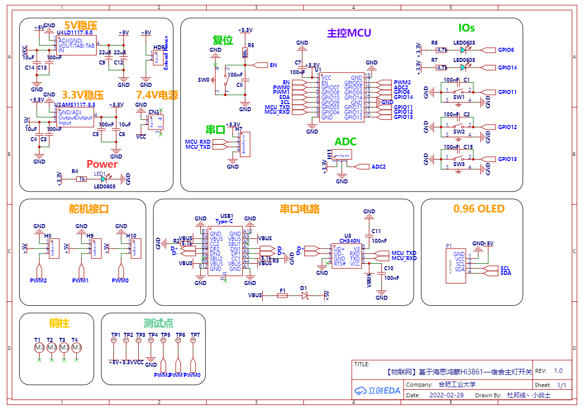

(1)主控电路:
  • Hi3861主控,3.3V供电,可实现wifi通信,AP模式+STA模式,TCP、UDP等通信协议;
  • 串口通讯:CH340N串口芯片+备用4P排针接口.
(2)引脚配置:
  • 3路PWM舵机控制:GPIO7(PWM0)、GPIO8(PWM1)、GPIO2(PWM2);
  • 3路立式按键开关:GPIO11、GPIO12、GPIO13;[电容硬件消抖]
  • 2路可控LED:GPIO6、GPIO14;
  • 1路ADC采集:GPIO5(ADC2);[例:声音传感器[MAX4466,实现声控开关功能]
  • 1路OLED屏幕I2C接口:GPIO9(SCL)、GPIO10(SDA).
(3)供电设计:
  • 电池接口:7.4~8.4 V-18650-锂电池;
  • Type-C(800mA)接口:5V供电、串口烧录;
  • 5.0V稳压LDO芯片:LD1117-5.0(1A);
  • 3.3V稳压LDO芯片:AMS1117-3.3(500mA);
  • 5.0V额外供电输入/输出接口:2pin排针.
4 原理图与PCB
(1)原理图:
(2)PCB:

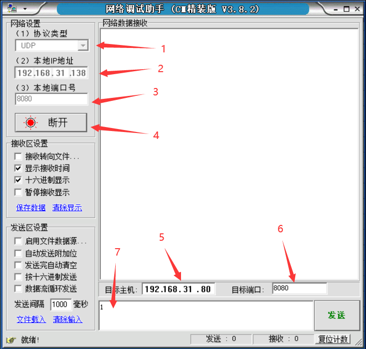

无线控制方法:(UDP协议)
前置条件:
(1)控制器与被控制器连入同一WIFI;
(2)受控端的IP地址获取方法:串口获取(115200波特率);
(3)PC端通过cmd,输入ipconfig获取ipv4地址;移动端通过在WIFI设置界面查找。
假设:本机IP:192.168.31.138,控制器IP:192.168.31.80
则,打开网络调试器【在附件】,通过UDP协议,本机向控制器发送控制指令。
  1. 选择UDP协议;
  2. 输入本机ipv4地址;
  3. 输入端口号;
  4. 点击连接;
  5. 输入目标ipv4地址;
  6. 输入端口号;
  7. 输入指令;
  8. 点击发送。
(控制器可连入串口查看是否接收到信息)

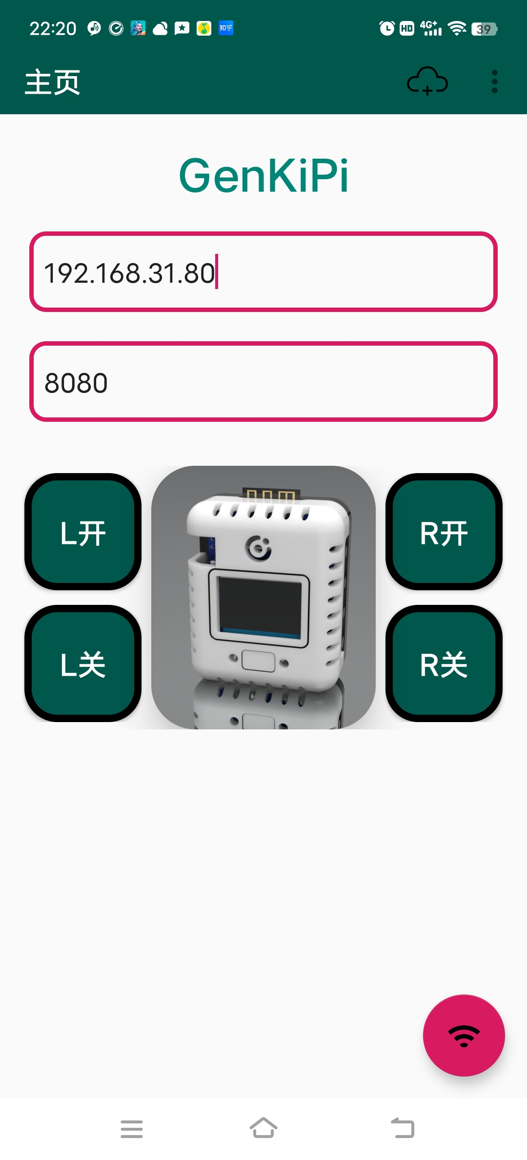

7 APP设计
基于Android Studio开发的App程序,作为上位机发送指令。由上一章所述,服务端与客户端采用UDP协议通信。
功能:
(1)跳转至WIFI设置界面;(需要定位、通知权限)
(2)获取已连接WIFI信息;
(3)指令发送。
(界面灰常简单,这次主要拿来练手)
[.apk文件在附件]

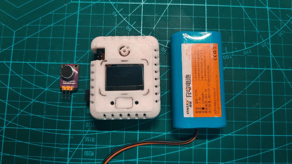

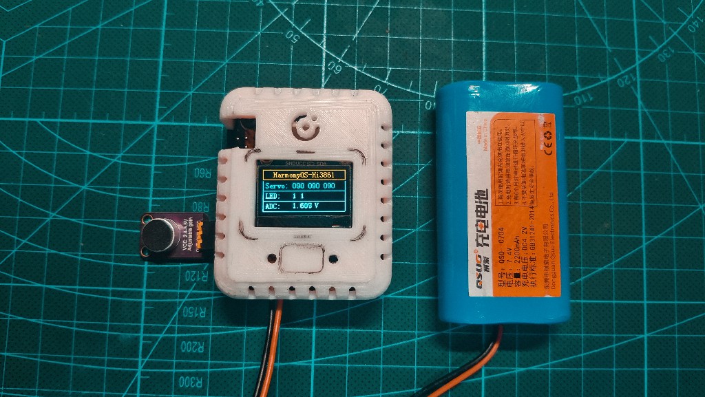

8 实物展示
(1)主要组成部分:
(2)通电界面展示:
[演示视频在附件V1喔...]

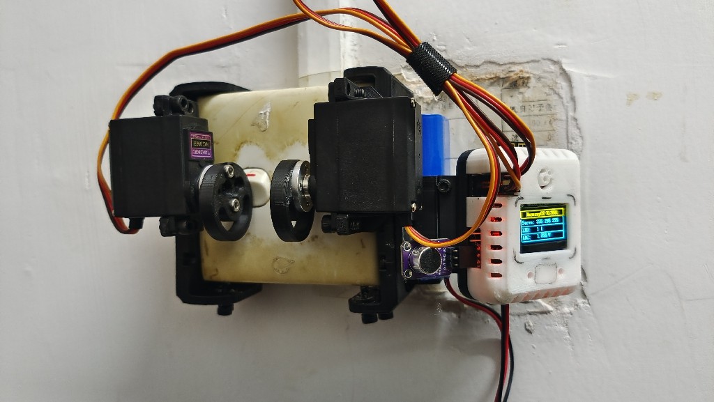

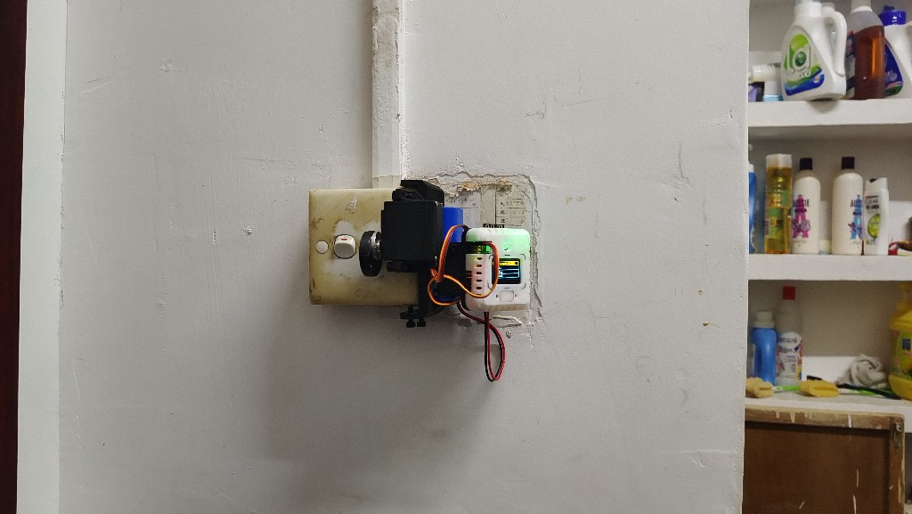

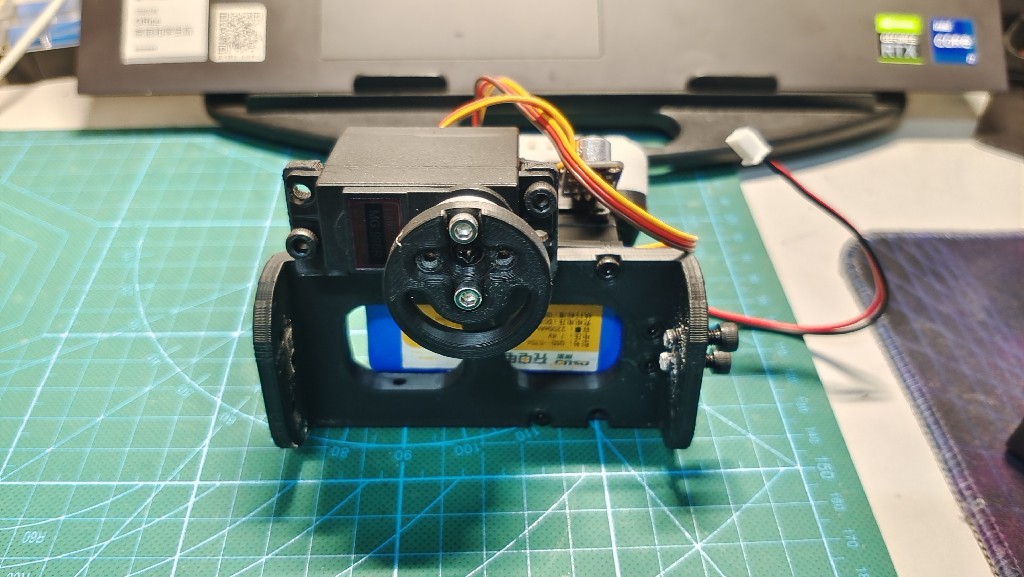

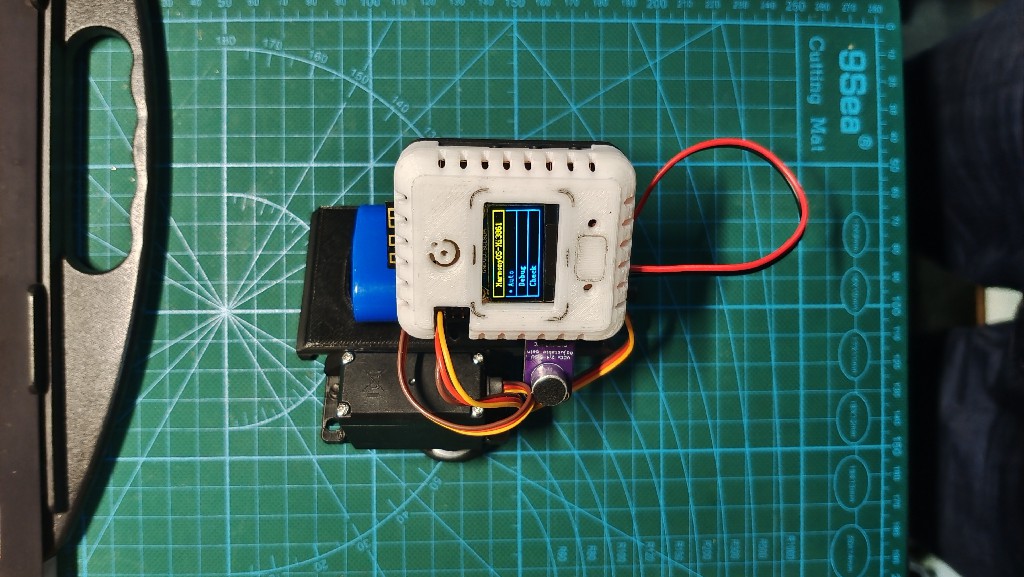

9 应用:宿舍主灯开关实物图
设计要点:
  • 舵机型号:MG996R;
  • 应用偏心轮结构,解决豆型开关问题;
  • 结构均为PLA材质,3D打印制造;
  • 主体部分配合M4螺栓组成夹具,固定在灯具开关上;
  • 主控板斜角45°,目的在于:[1]错开MAX4466声音传感器与MG996R舵机位置;[2]腾出按键交互空间;
[此开关结构的设计所针对场景特殊,其他场景的灯具开关结构,可参考此例更改优化]
[视频在附件V2,V3喔...]
