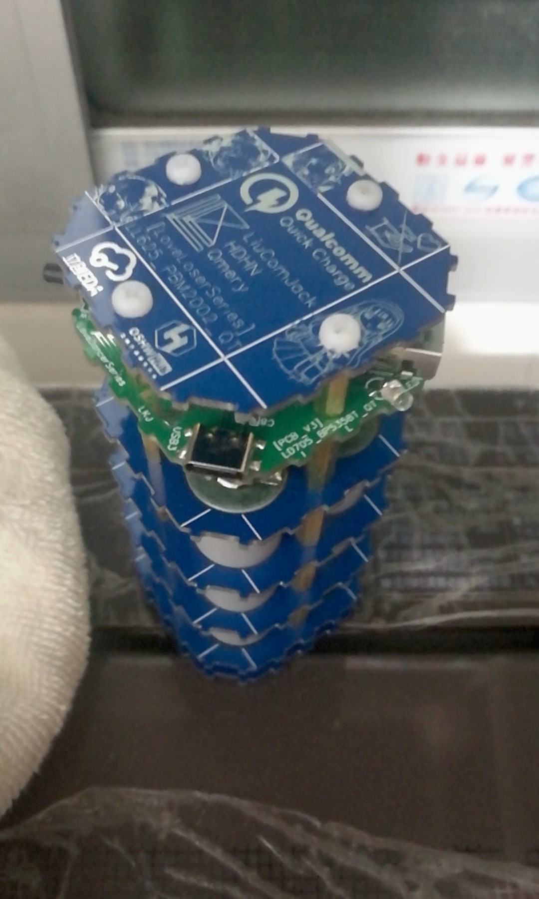

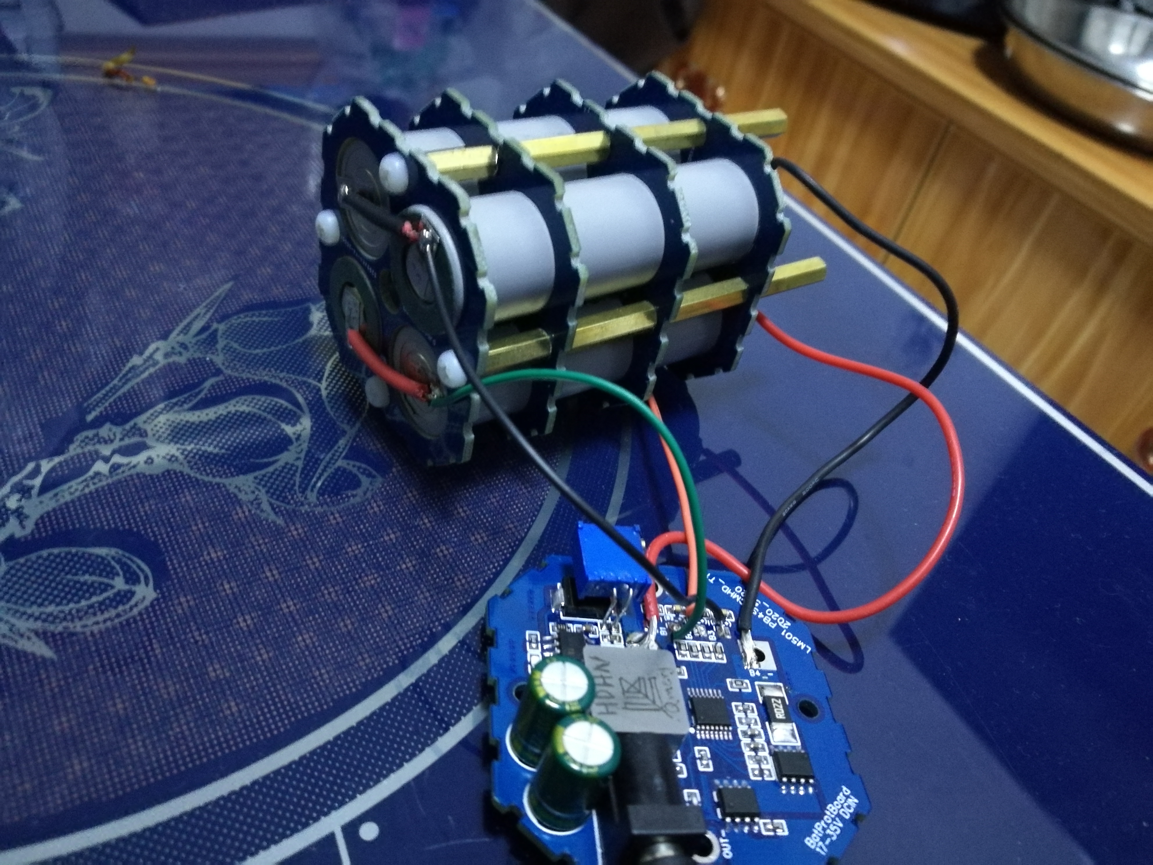

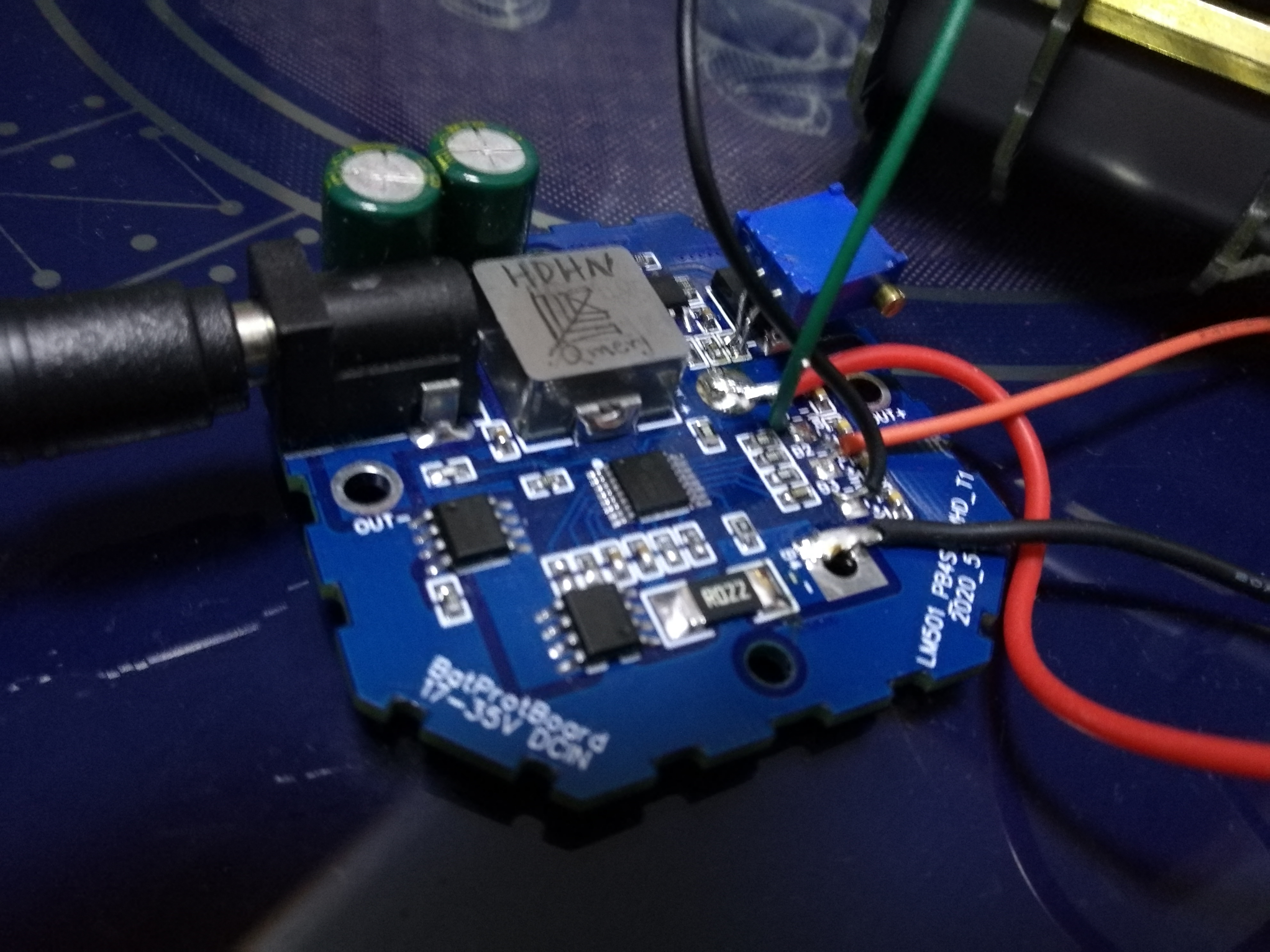

使用IP3255AAV作为电池组保护板

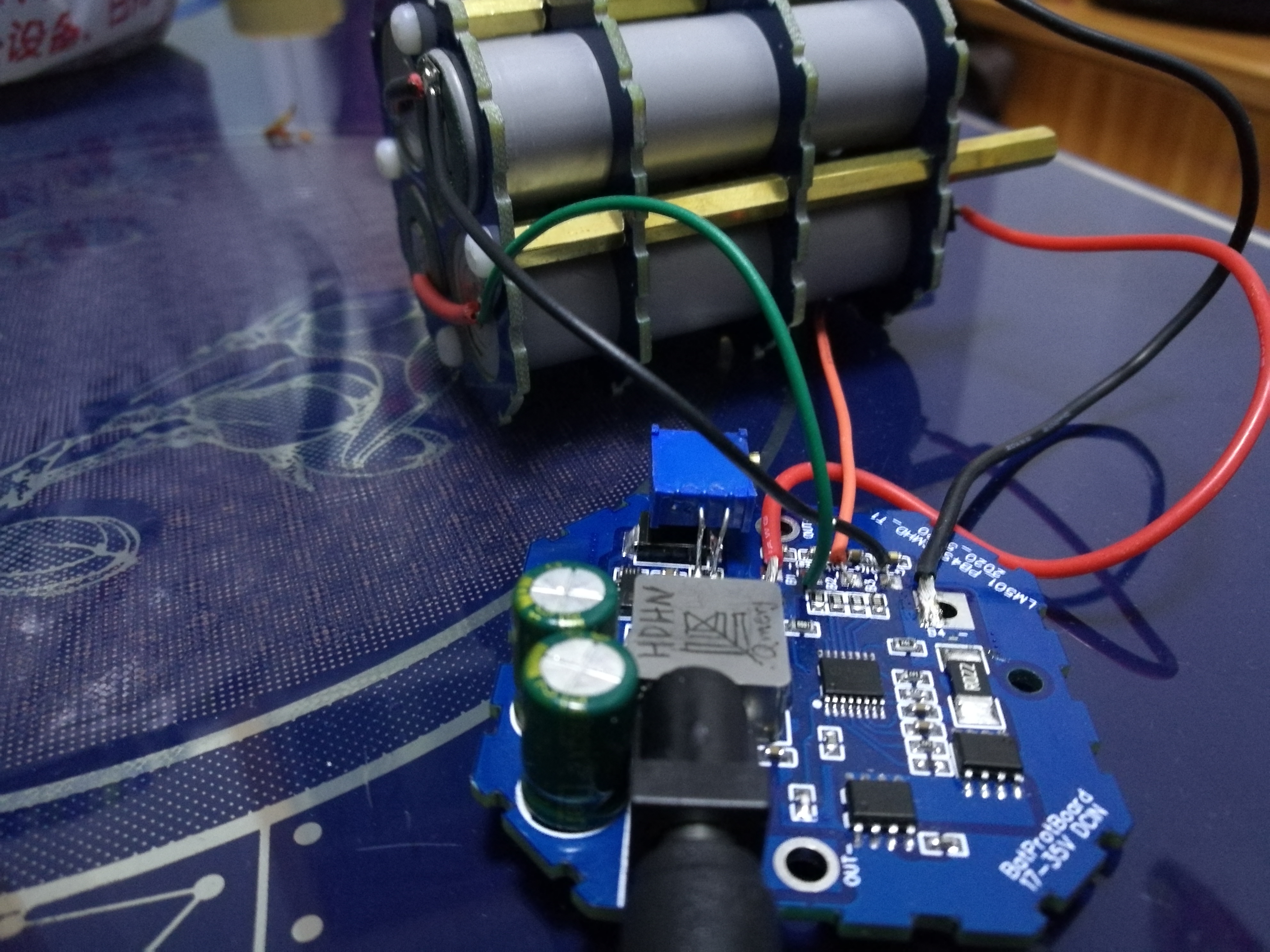

使用EUP3467,一款内置CCCV的宽电压范围输入的DCDC芯片作为电池组充电电路,最大充电电流4A
保护板过流检测不超过10A,2.7V欠压保护,4.25V过充保护
独特的电池+保护+放电电路PCB设计
此工程为持续更新的工程,敬请期待!
(以上为5-23首测留言)
5-24更新:关于充电速度方面的设定出现了一点疑问,正在排查,主要是充电电流不够大,

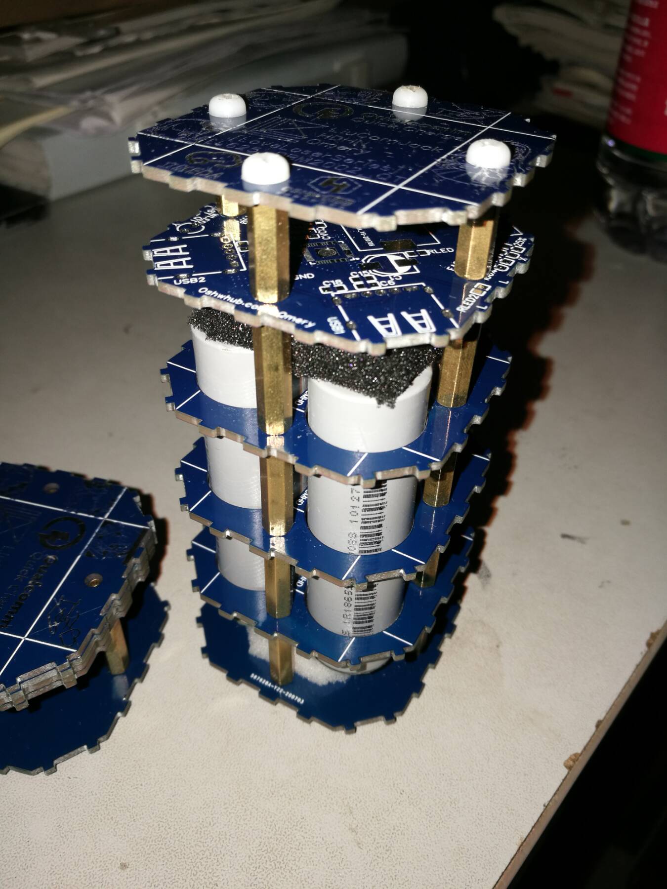

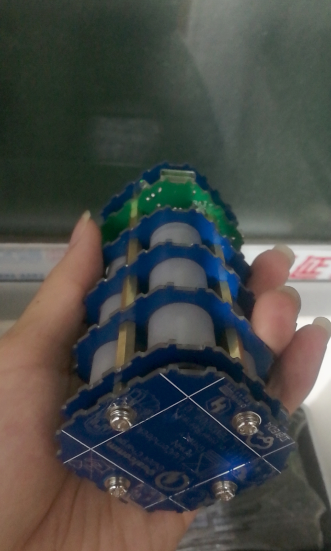

另外关于该移动电源的结构设想是 PCB+铜柱层叠+亚克力侧面镶嵌,每层PCB的外观一样,然后将需要的功能在PCB上布局 堆叠实现最终的目的IMG_20200523_232617.jpgIMG_20200523_232600.jpgIMG_20200523_232608.jpg
7-14更新

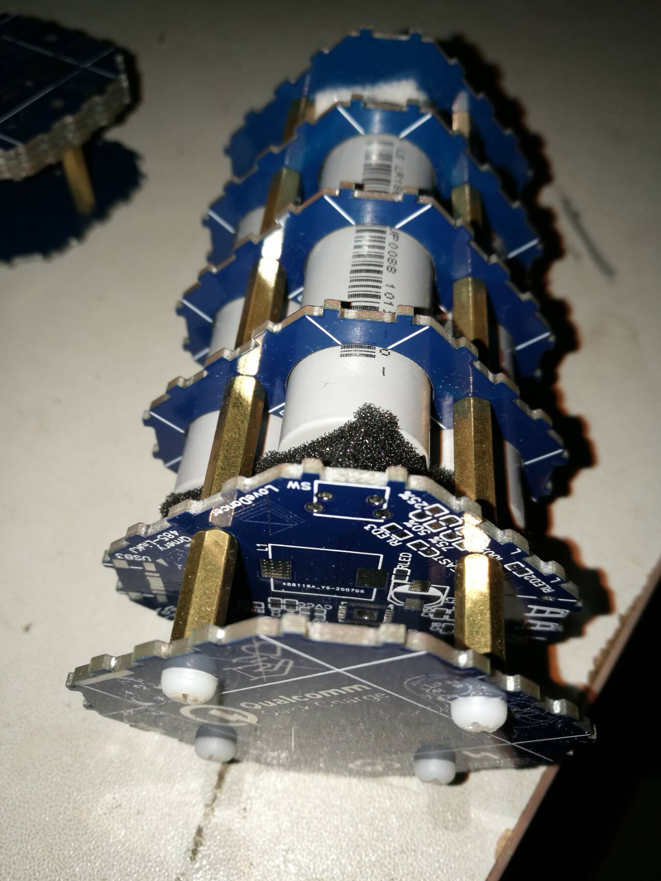

马上做出4并+5358的成品!

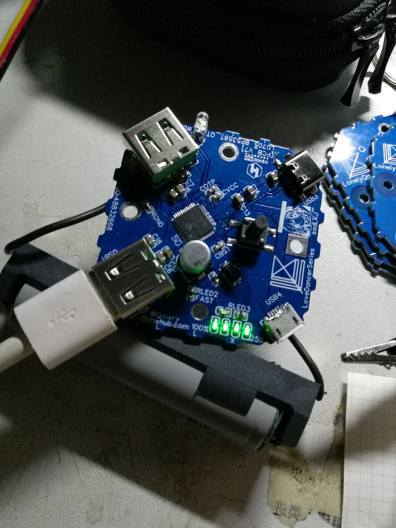

7-15更:四并的18650电池组搭配IP5358,但是电路原理图还需要修正,有一些小疏漏
7-28更

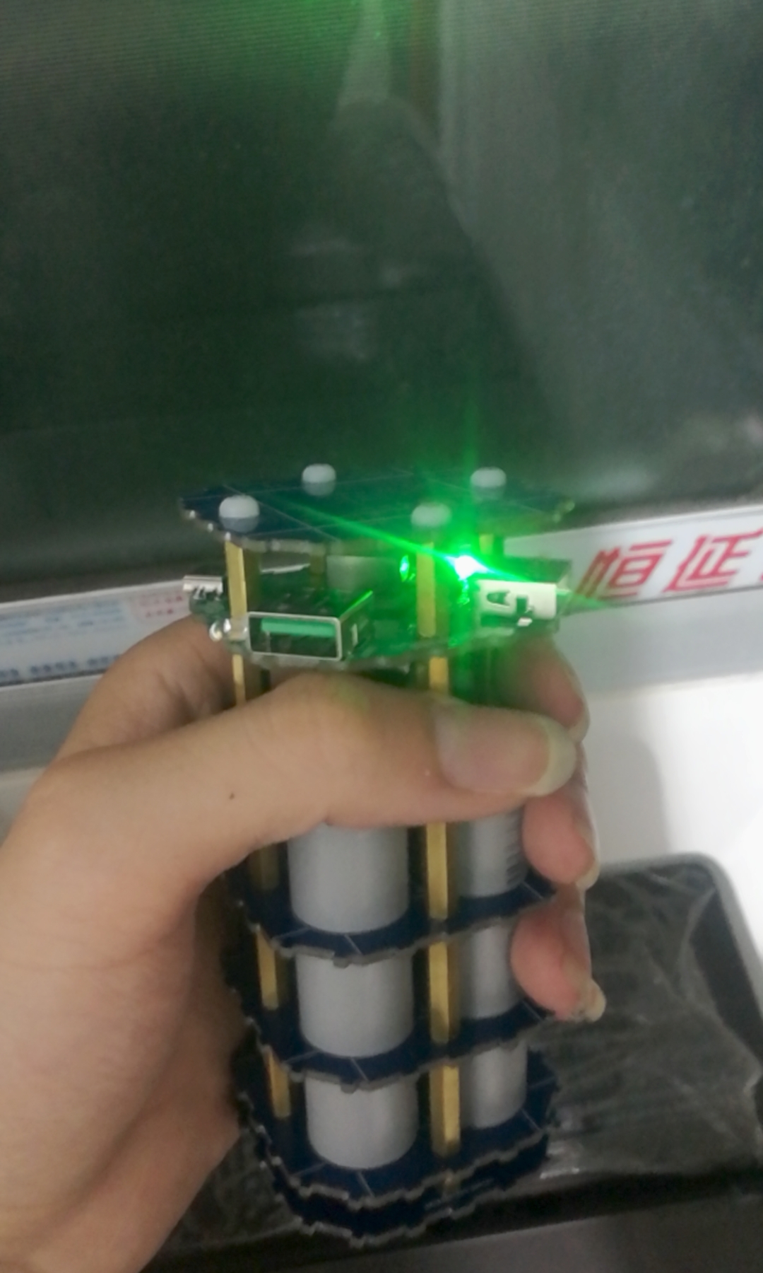

快充成功触发
华为9V2A,
目前PCB已经更新到V7版本,请留意
8-1更
V7PCB主控下的完全体
