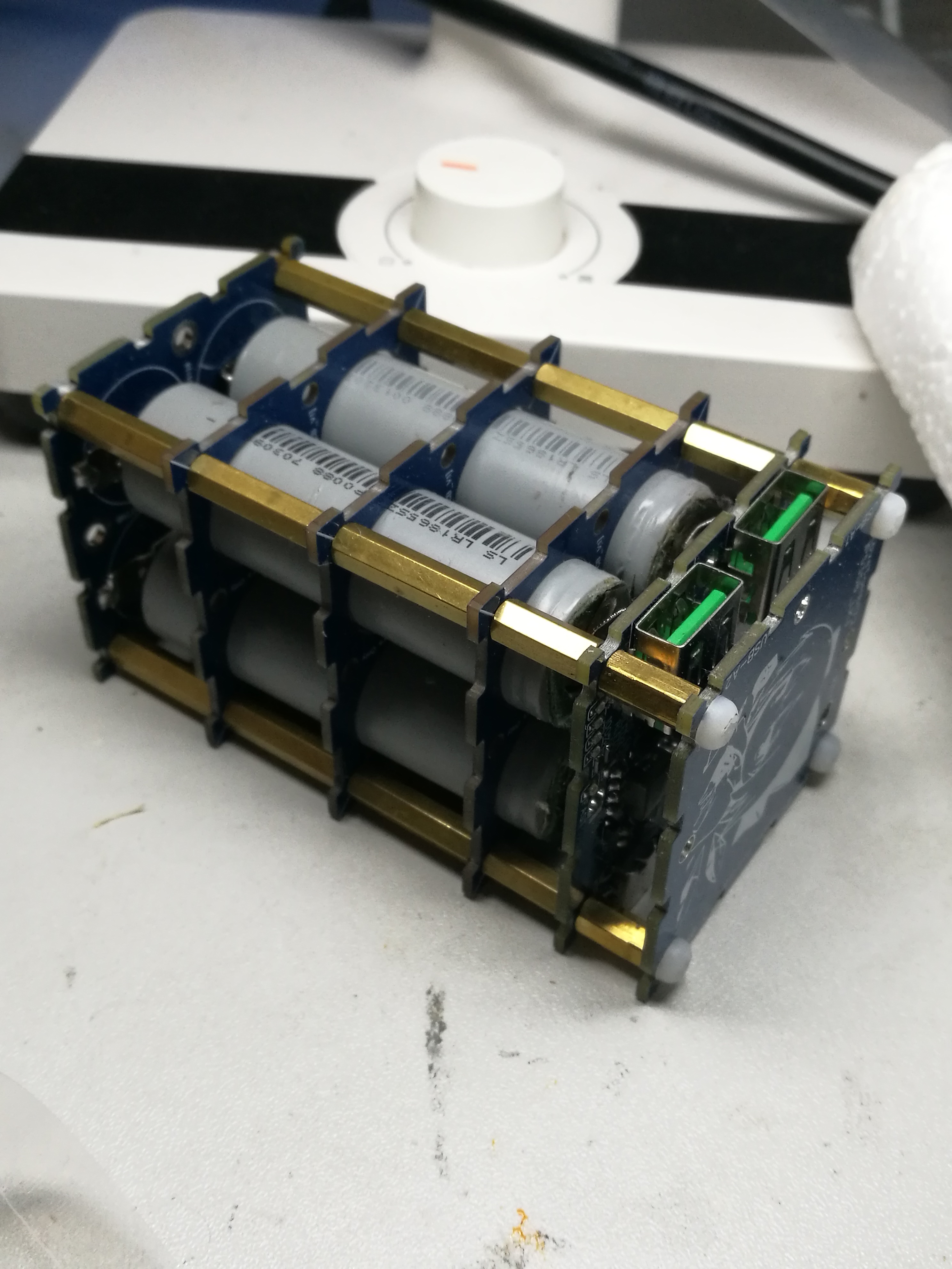

看到久违的征集令就来凑个热闹
看了看征集令的大致方向,感觉目前正在开发的这款移动电源是比较与主题相迎合的
像我这样不会3D建模打电路模块外壳的,也顶多在往期的模块上加一层PCB顶板凑合

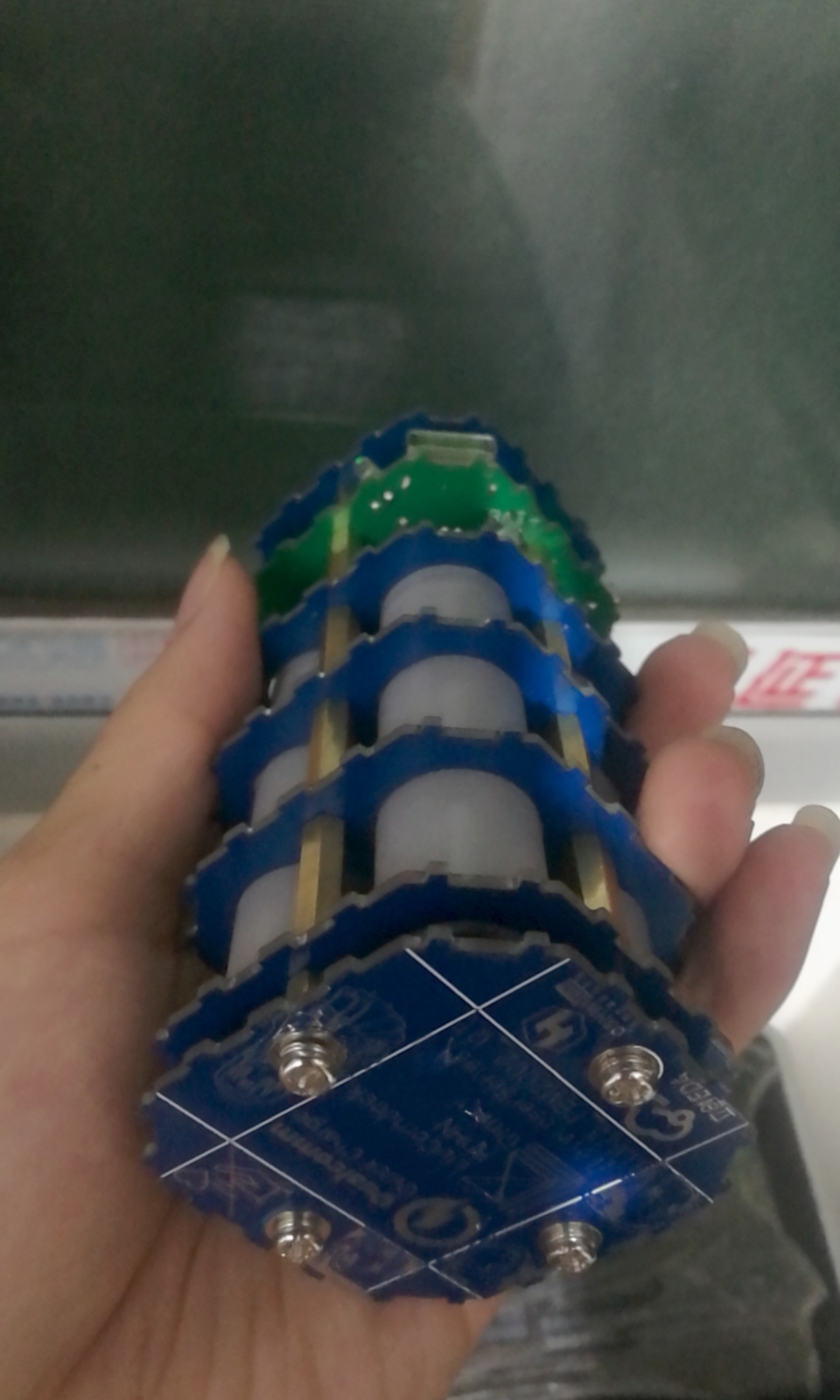

然后偶然的XX灵感让我摸索出了用PCB+铜柱承载电池的移动电源方案,
确实能相比胶布或者PVC卡缠绕在表面要好看的多,另外通过每层PCB的预设好的凸起花纹
可以再考虑设计侧贴亚克力板或者PCB等能进一步提升外壳颜值的开发
基于目前还在完善移动电源主板的开发阶段,侧面的设计还比较缓慢,不过也就是拿尺子量
一下间距的问题,侧面的设计我也会尽快补上

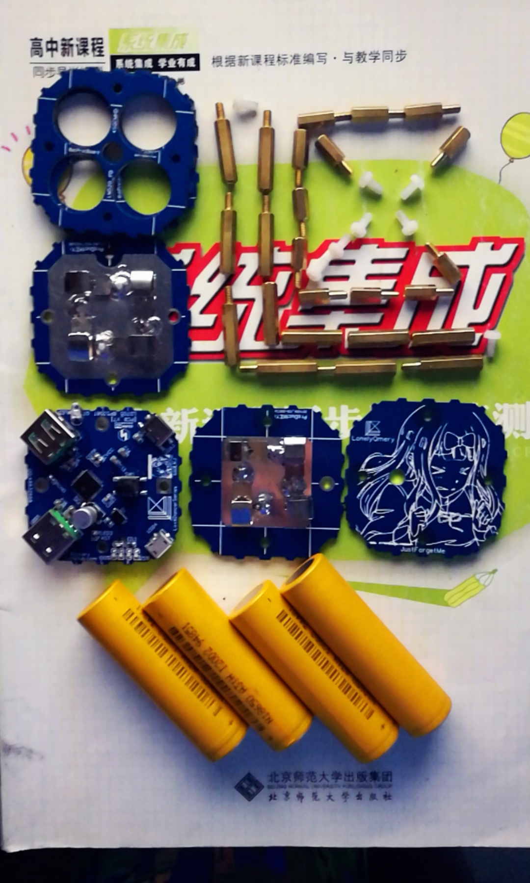

8-13拆解示意图:
模块参数:
芯片:
英集芯IP5358把持的全协议快充识别电路,支持全部主流快充协议!
双A口输出,一C口输入兼输出(PD功能扩展),一B口输入,双向快充
部件:
1:电池容器骨架PCB:拟分:穿插PCB,底部负极弹片PCB,顶部正极弹片PCB
2:模块移动电源主板PCB
3:模块最高层PCB,上面刻字,随意发挥
4:若干的可能用到的海绵
5:铜柱,螺丝,目前螺丝参数:M3*20+6铜柱加上白色塑胶绝缘螺丝

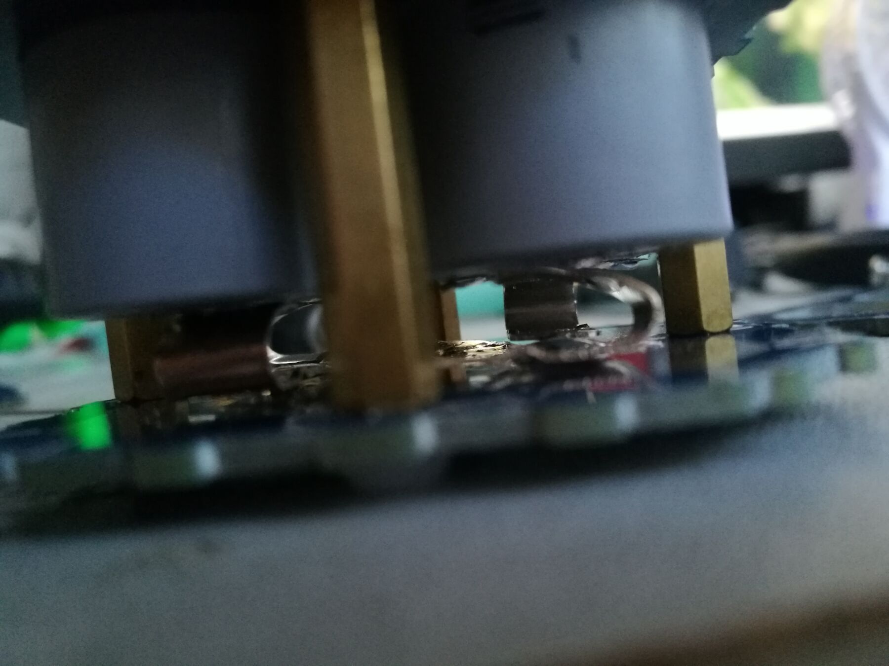

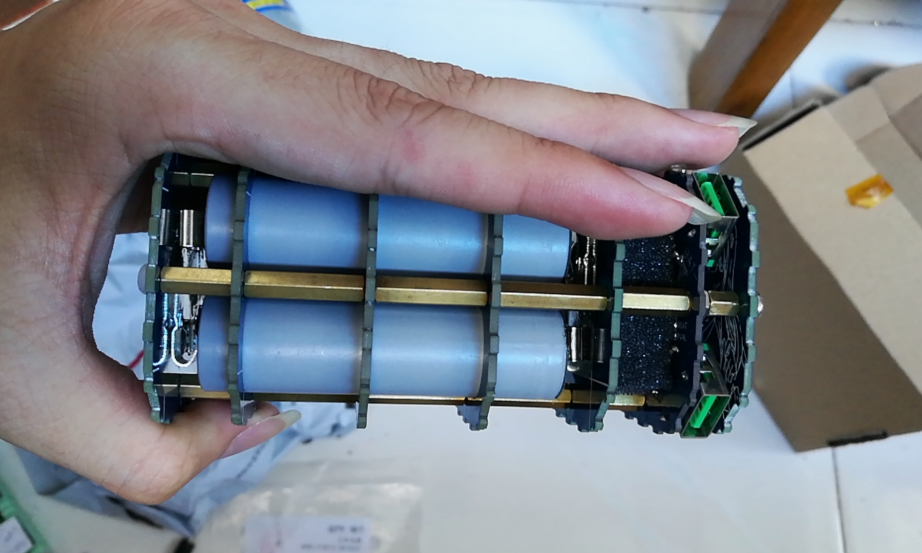

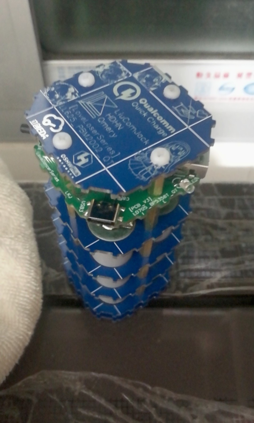

2020-7-18已有实物展示:

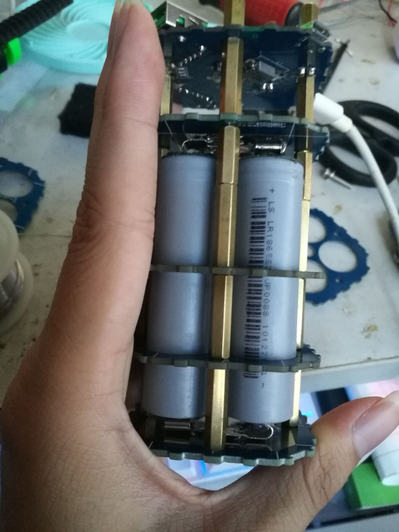

对于这个实物,我中间连接电池组与主板的方式是焊XT60线,由于每层板子中央另外打了过孔供走线用,且有海绵做遮挡,虽然线路损耗很小,美观也够,但是还应该再改进,于是我想到的是电池组用弹片安装的方式,另外电力传输交给铜柱(铜柱的电阻对于移动电源应用并无多大影响)
本工程里所含PCB都是建立在弹片安装电池组,铜柱传导电流的基础上而设计的,如果对于早期不成熟的焊线方案,可以前往源工程回顾!

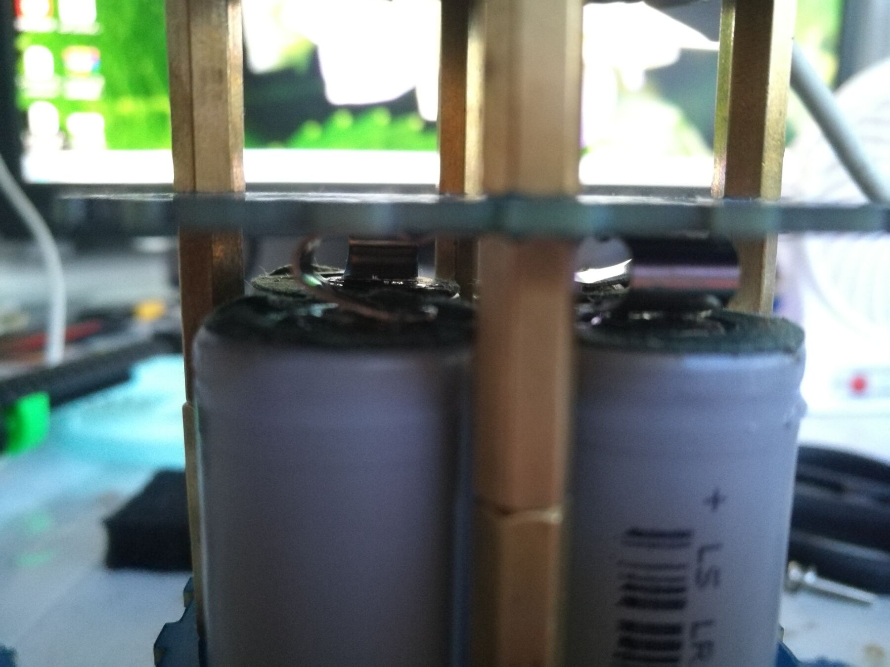

2020-7-31改进实物展示:

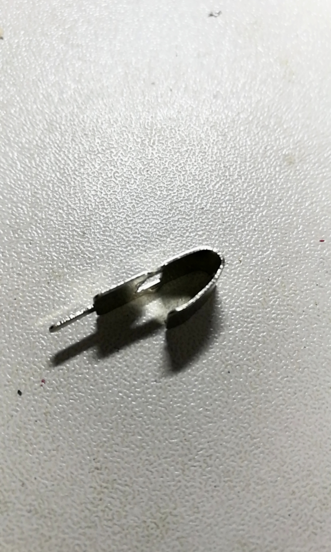

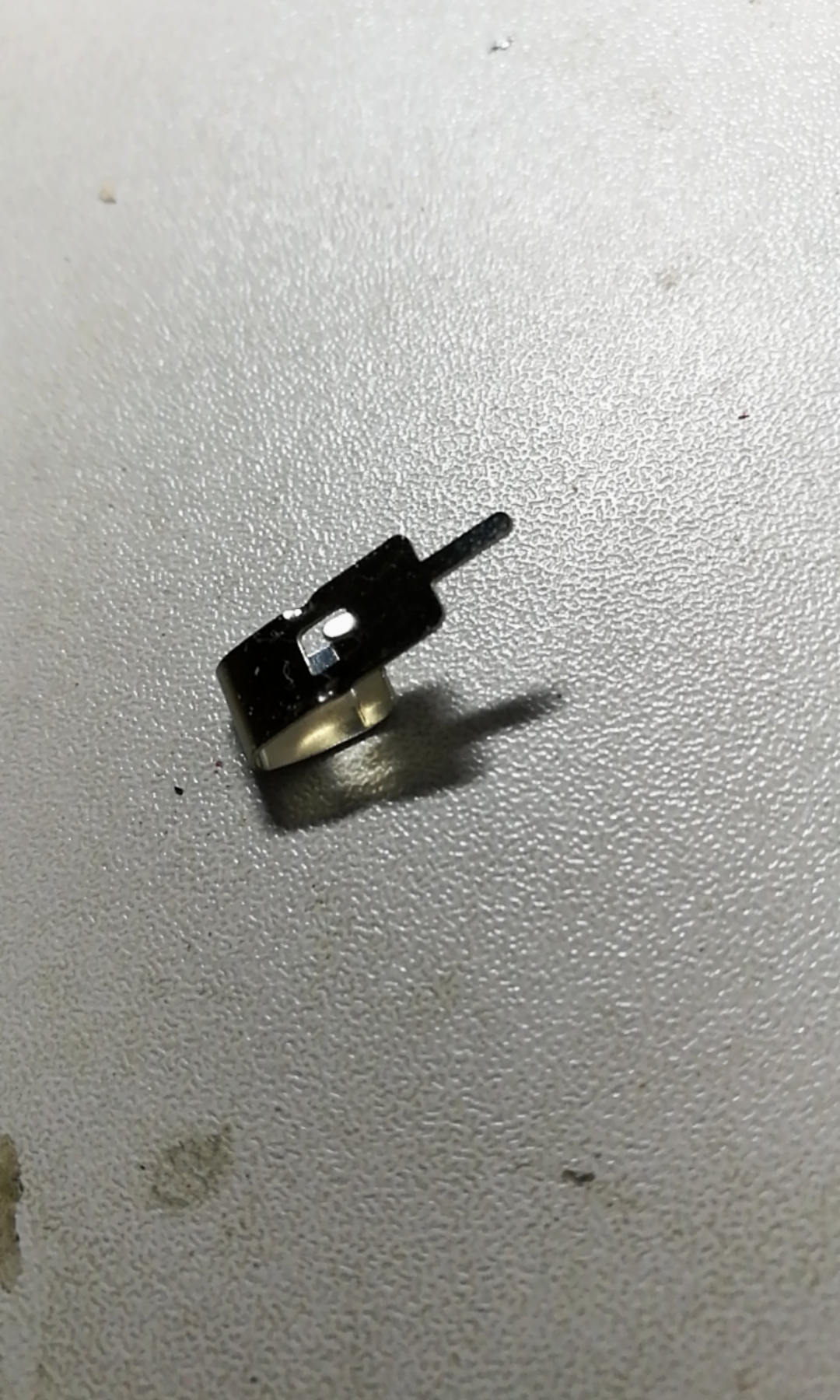

更新了电池安装方式 , 采用了大电流弹片,这里我放一下我自己买的淘宝弹片链接,仅供参考,反复询问了几家的参数,这家能过6A电流每片,是比较不错的选择(另外这里并没有打广告,也没额外经费让我买几款不同弹片对比不是?)
这里放一下弹片实物图:
该更新日志的PCB版本为:V7版本,

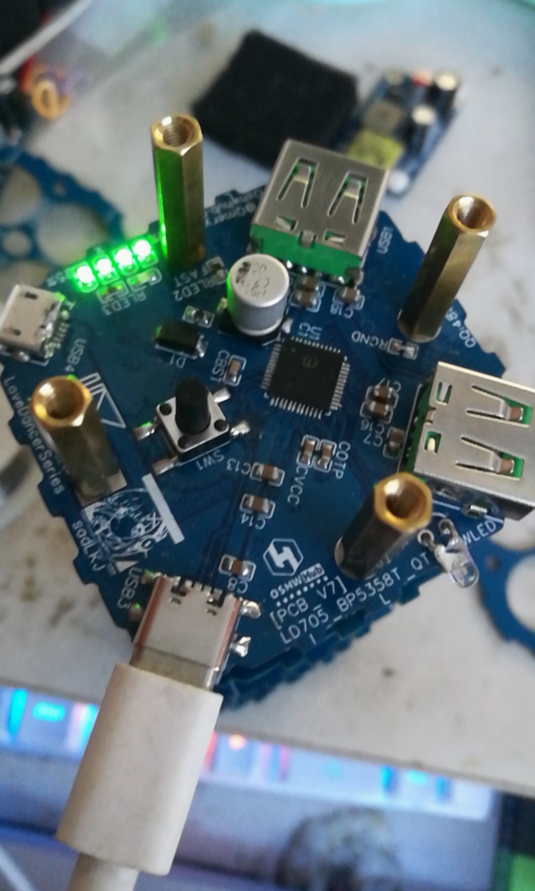

V8版本预告:USB采用竖立 侧面不再出插口,改为两个宽的对立侧分别放置输入口与输出口,为后续侧面PCB外壳设计提供方便,减少成本。

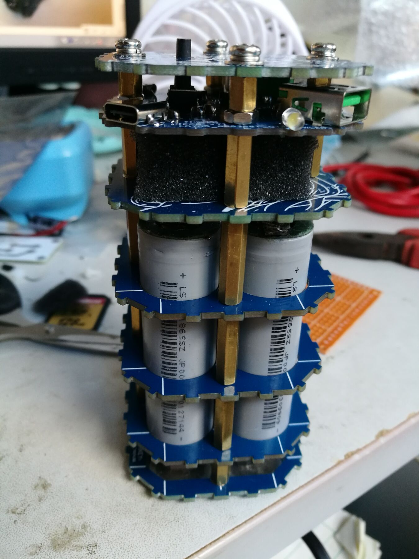

2020-8-1完全体1.0展示:
V7PCB主控下的完全体
2020-8-13 全新PCB规划展示:
从V8版本开始,USB使用竖插,为后期侧贴外壳提供方便,只可惜弄错了竖插的DMDP,导致V8板子失效,然后经过反复的走线琢磨,目前已经设计至V11,其PCB在V8的基础上,增加了正面元器件的数量,背面元器件数量仅仅少量电容,另外四路USB都增加了TVS静电防护管,增加电路稳定性,目前V10版本的PCB已经投递至嘉立创订单,待V10测试完成之后我们才会准备打样V11,(V10不带TVS)
V11的PCB已经开源,有需要请自提~
2020-8-2 重要更新
修复了DMDP错误,本人已经通过万用表反复确认连接,当前V12版本起,DMDP问题已经得到解决!
