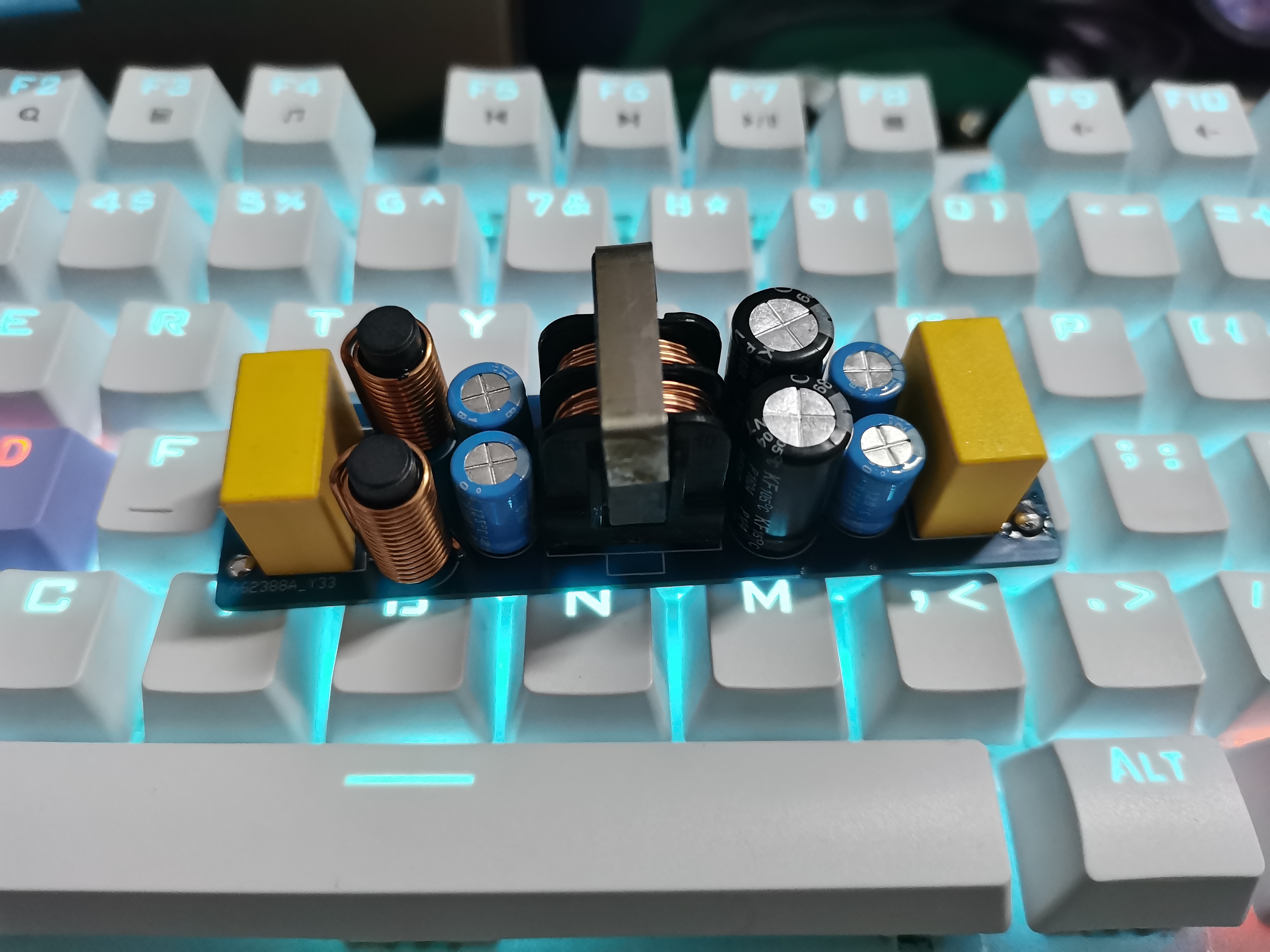

该模块无整流电路,只能接入直流电,耐压取决于滤波电容耐压,电压建议再留20%余量
可用于纹波较大的可调电源,串联滤波器后再为负载供电,用于滤除高频干扰,实测效果嘎嘎棒!
建议采用高频低阻电容(固态电容最好,耐压必须够
输入电源先经过安规电容,再经过磁棒电感和电容滤除差模干扰,再经过共模电感滤除共模干扰。
再经过两组电容进一步滤除纹波,

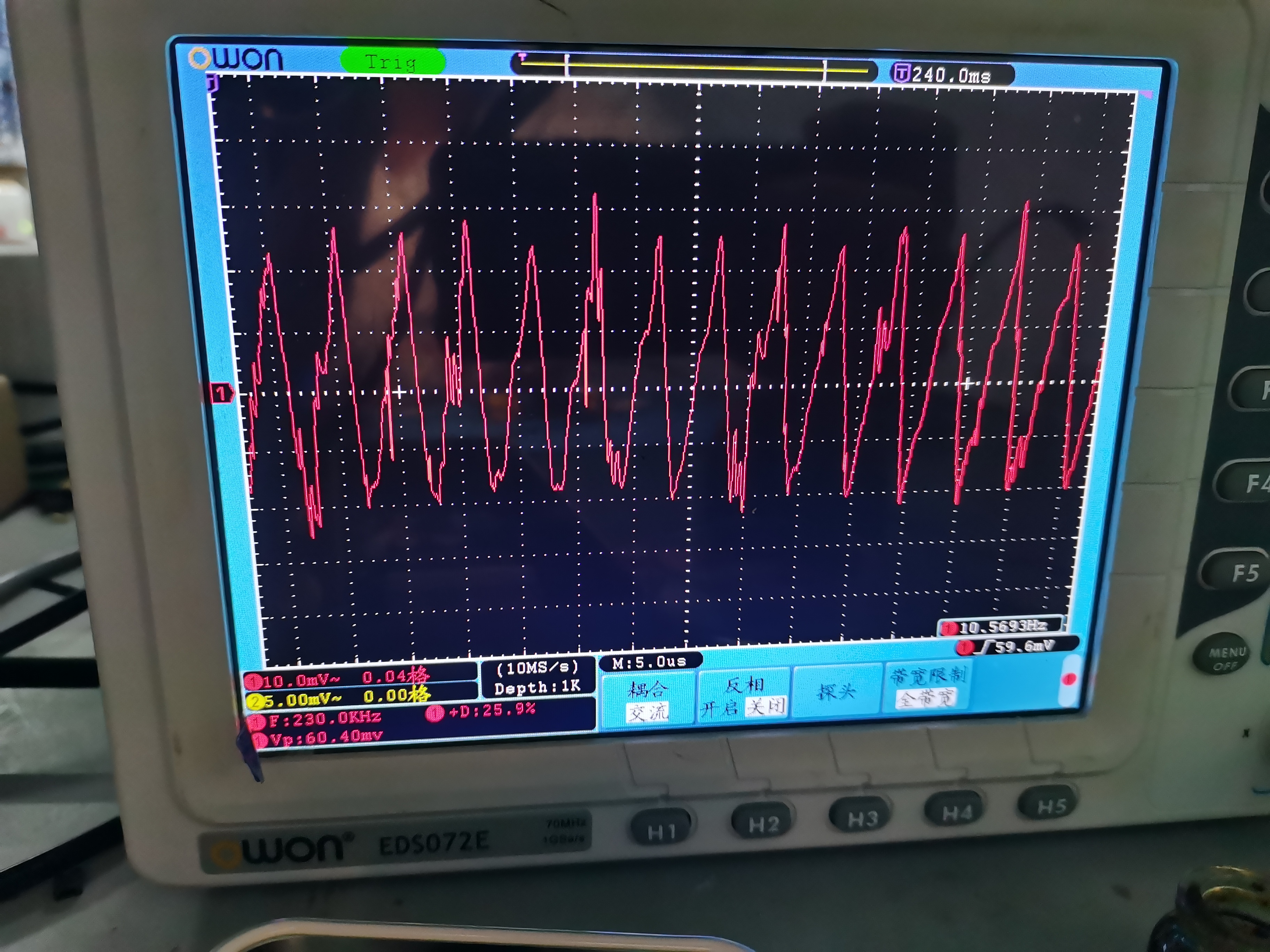

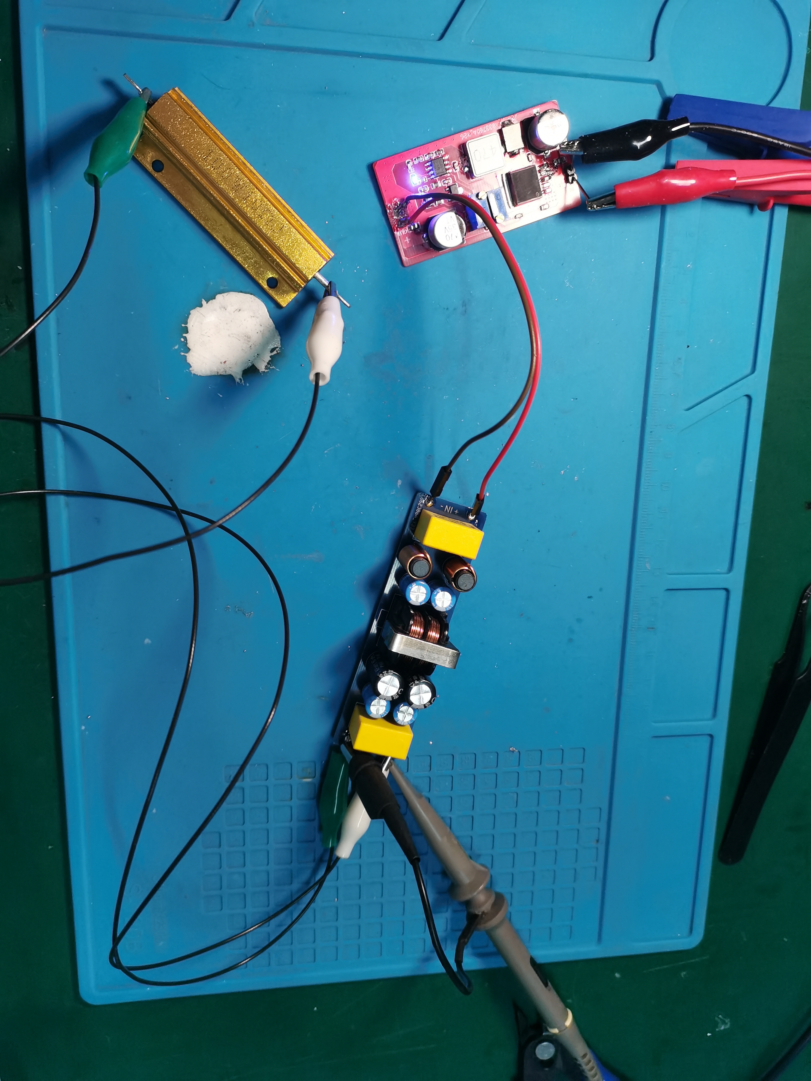

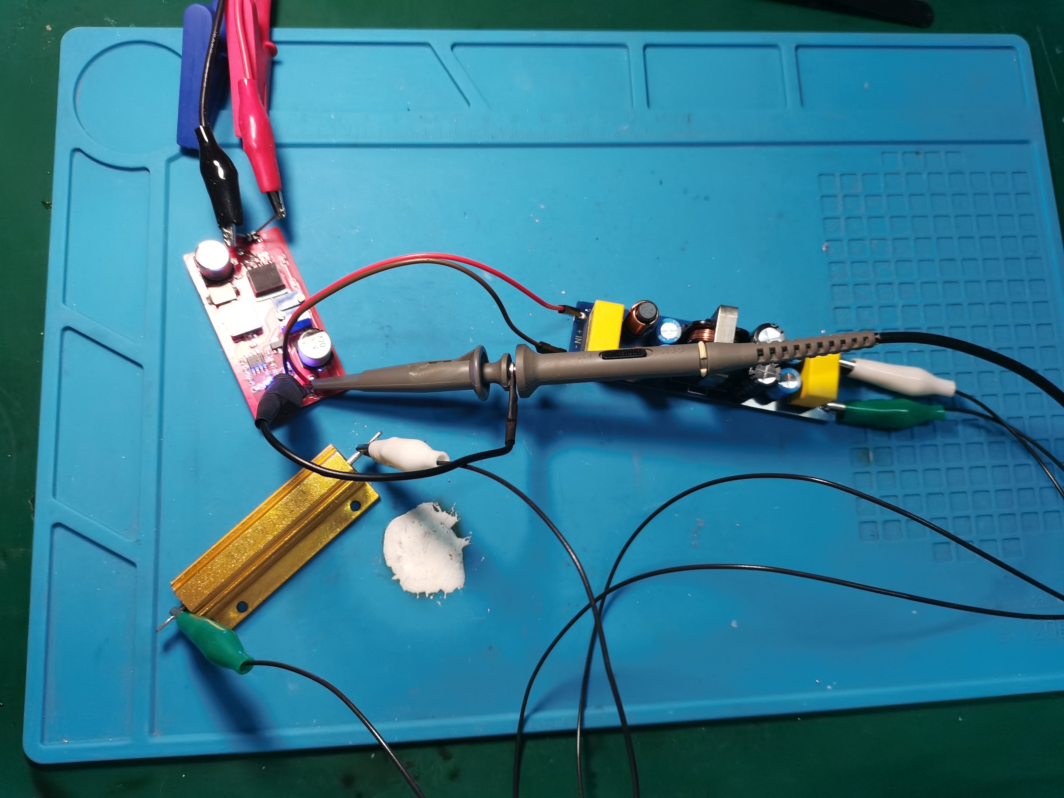

电源使用buck降压模块,经过滤波器后接入10欧合金电阻,
模块输出电压12v,负载电流约1.2A
示波器接入buck模块输出端,测得vpp约60mv,图为10mv/格的波形

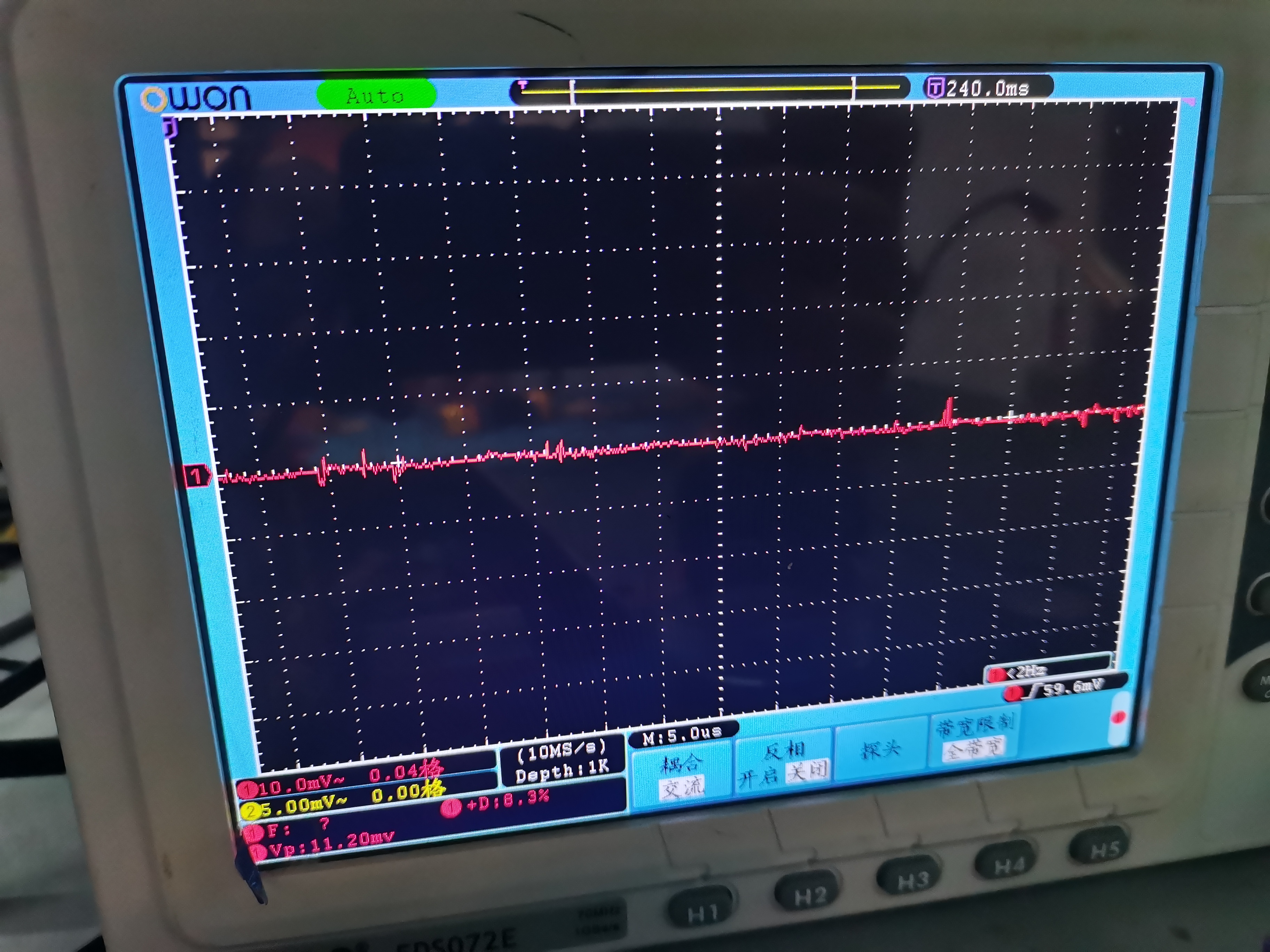

示波器接入滤波器输出端,测得vpp约11mv,图为10mv/格的波形由此判断模块有效
目测波形平滑,无明显开关纹波,
几个小毛刺可能为示波器接地鳄鱼夹处的耦合干扰

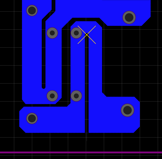

DRC中有几个线宽报错,原因是用了几根0.01mm的线割出的狭缝(为了让电流流经每个电容的引脚)
算是该滤波板的一个精髓
按理说这些0.01mm的走线不会被制造,
保险起见可以在导出gerber前删除,但不重新铺铜(否则狭缝就被填上了)
