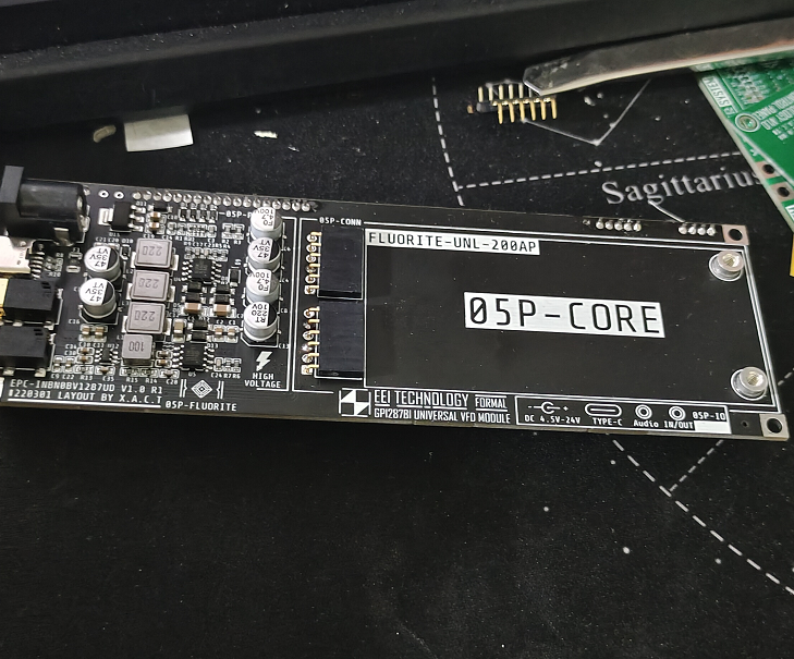

EEI TECHNOLOGY 05P-FLUORITE UNL-200AP 通用型VFD显示模块
  • 具有4.5-20V的宽电压输入范围。
  • 自适应3.3V / 5V电平(兼容51、STM32等主流单片机)。
  • 改进过的供电以及灯丝驱动方案,无啸叫且效率更高。
  • VFD屏内置时序控制器,有效避免了使用不当导致烧屏。
  • 1024级亮度可调。
  • 最大功耗约为6W(全点灯,1024亮度,5V输入)。
  • 内置动态扫描逻辑以及RAM,只需要将指令送入屏即可完成显示。
  • PCB上预留主控板位置,有效利用空闲空间。
  • 预留音频输入接口,方便做音频类应用。
  • 板载光敏电阻,配合单片机可实现自动亮度。
  • TYPEC和DC005电源接口,适用于各种电源。

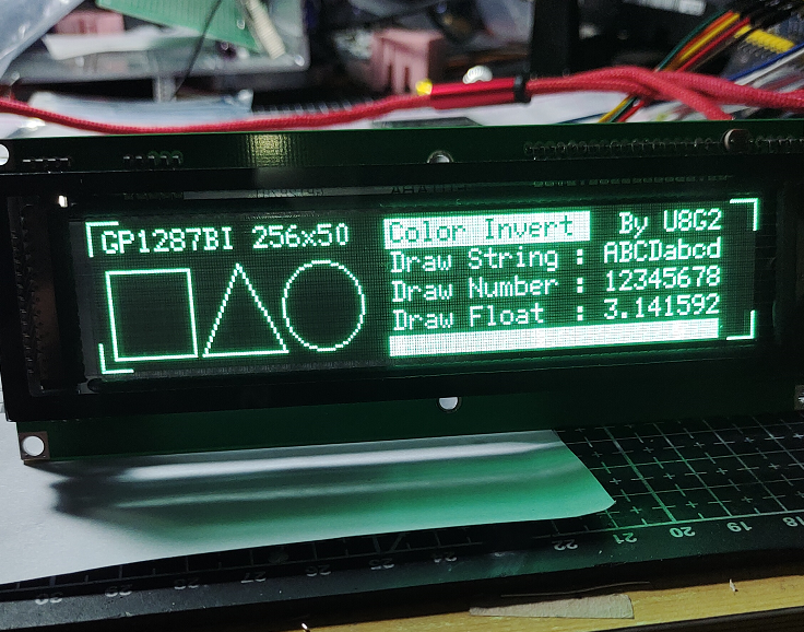

  • 提供U8G2工程(STM32CubeIDE),因本人编程水平不佳,无法开发其他驱动,如有需要请自行开发。
  • U8G2工程引脚说明 : PA5 SCK, PA7 SDA, PA1 CS, PA3 RESET
