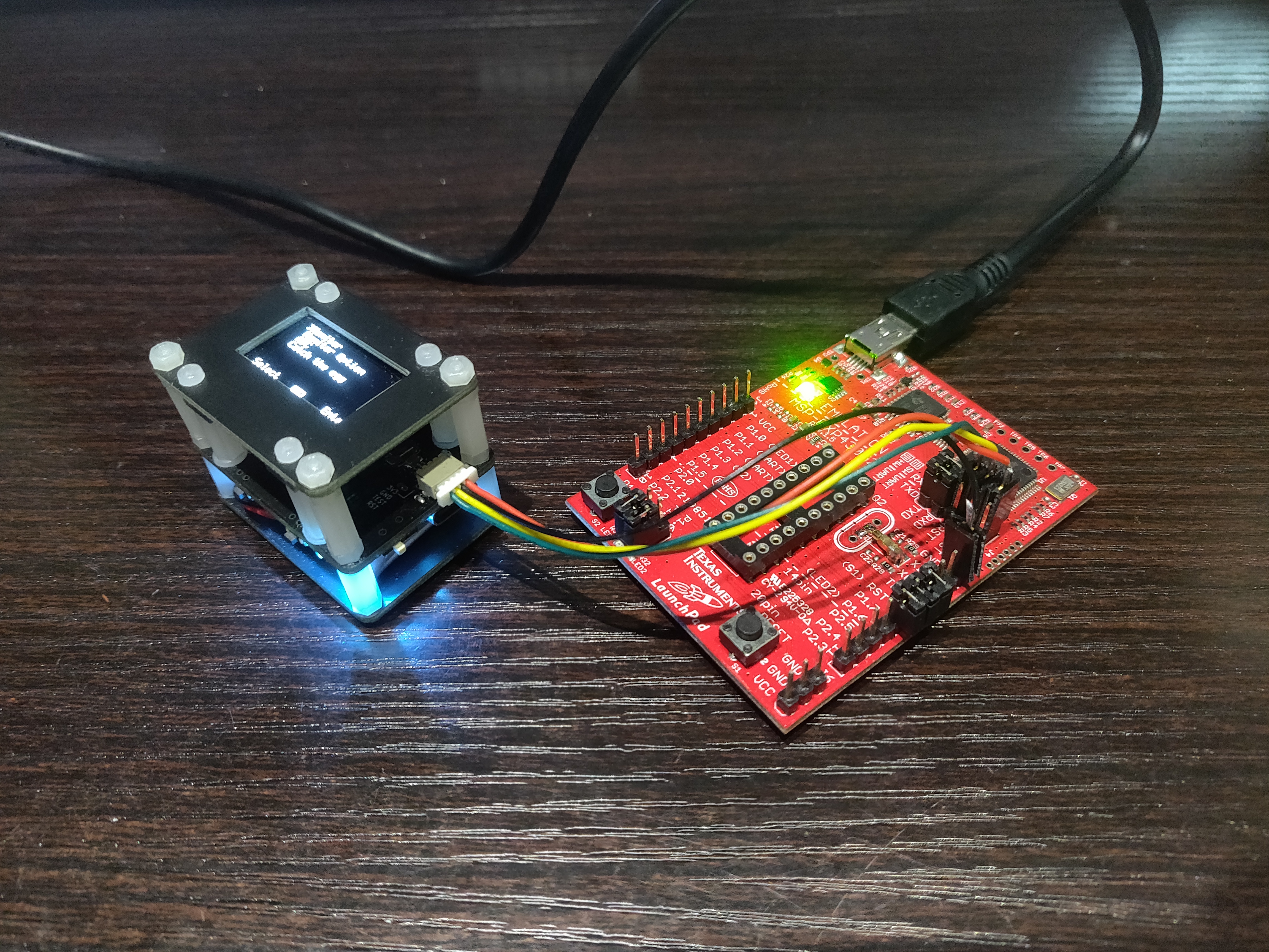

该项目使用了MSP430G2 LaunchPad作为烧录器,新版的MSP-EXP430G2ET LaunchPad不确定能否使用
使用时需要拆除LaunchPad上的MSP430G2553并通过几条线连接到监视器上的MSP430G2553的debug接口
如图所示
LaunchPad烧录连线

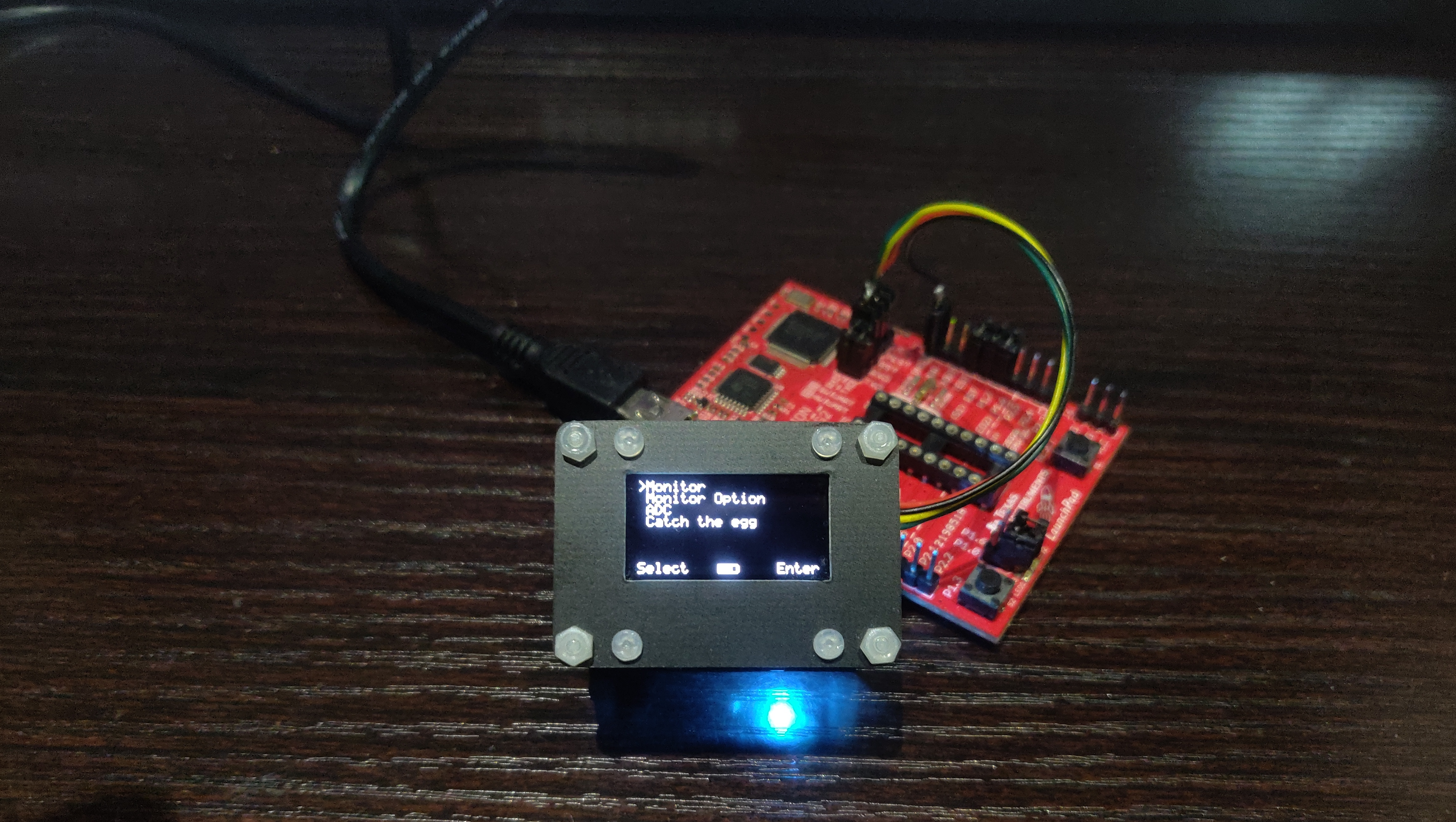

成功启动后应该会显示如下界面
主菜单界面

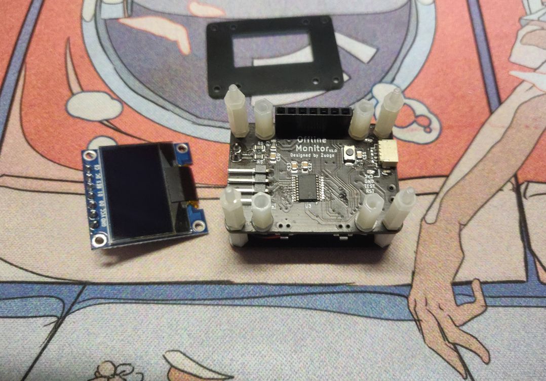

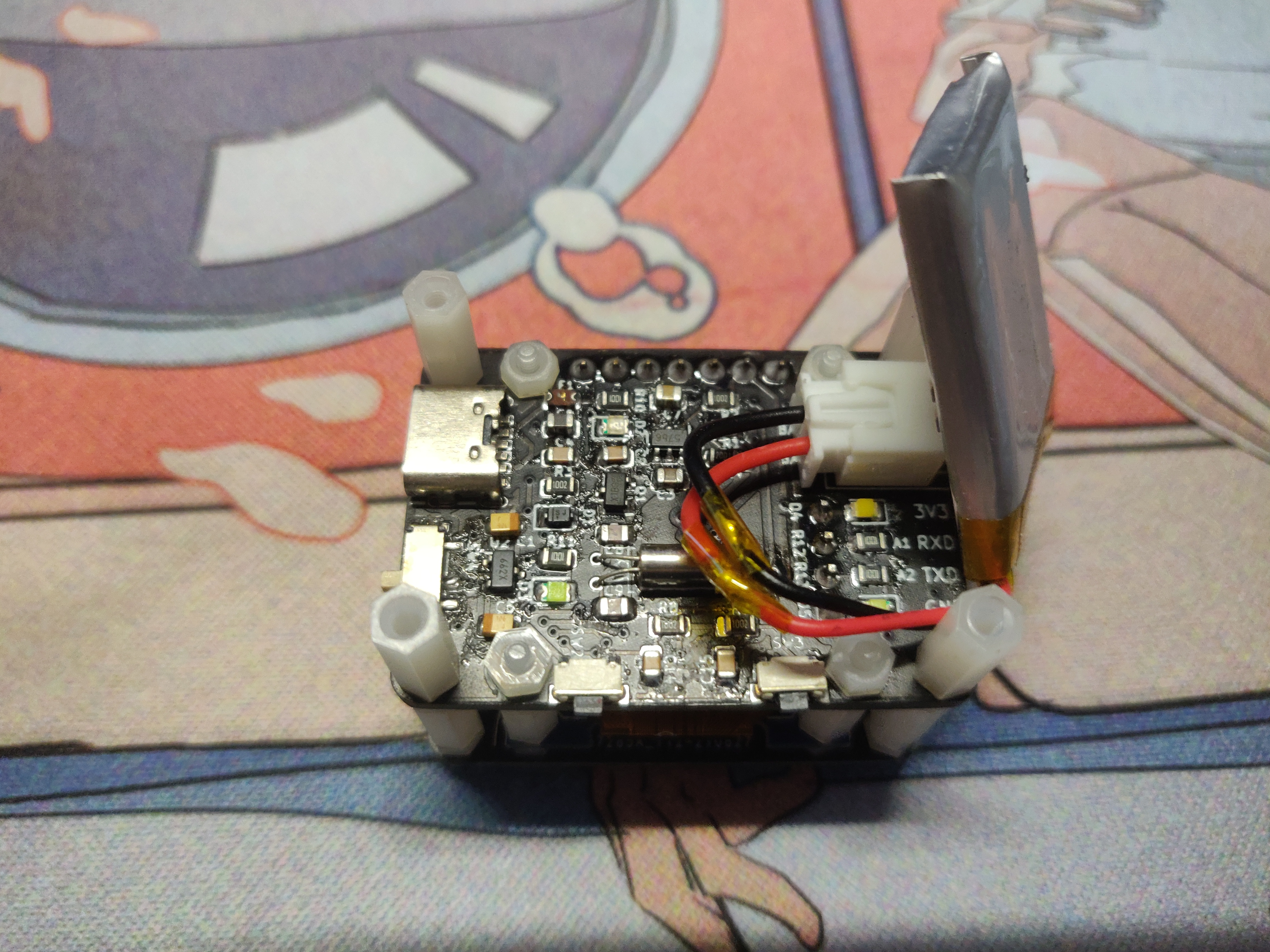

PCB实物图
前
后
请不要在意满板子的油印,放那儿的锡膏有点高温变质了,而且焊板子的时候也不小心加了有点多,我还没洗板水,就导致了满板子的油印
注意!!!
由于考虑不周,在画原理图和PCB时给LDO输入输出用了两个普通电容,但是在做实物时想到了这里换成两颗钽电容,但是钽电容是有正负极的,但板子上没有正负极的丝印,若想同样使用钽电容请务必确定正负极,否则极大可能Boom

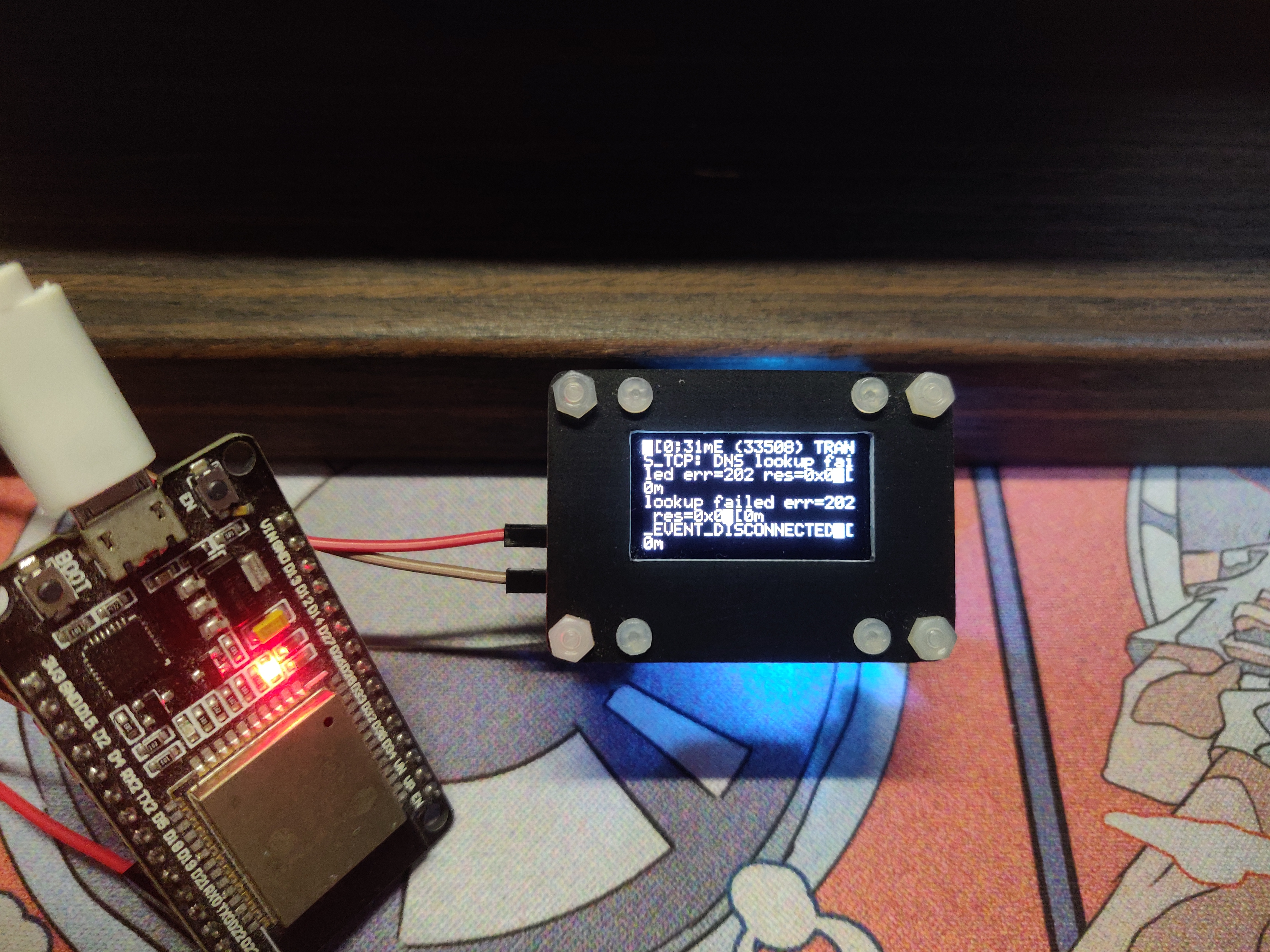

串口监视器
串口监视器画面
可以显示当前连接到的单片机的串口发送出来的内容

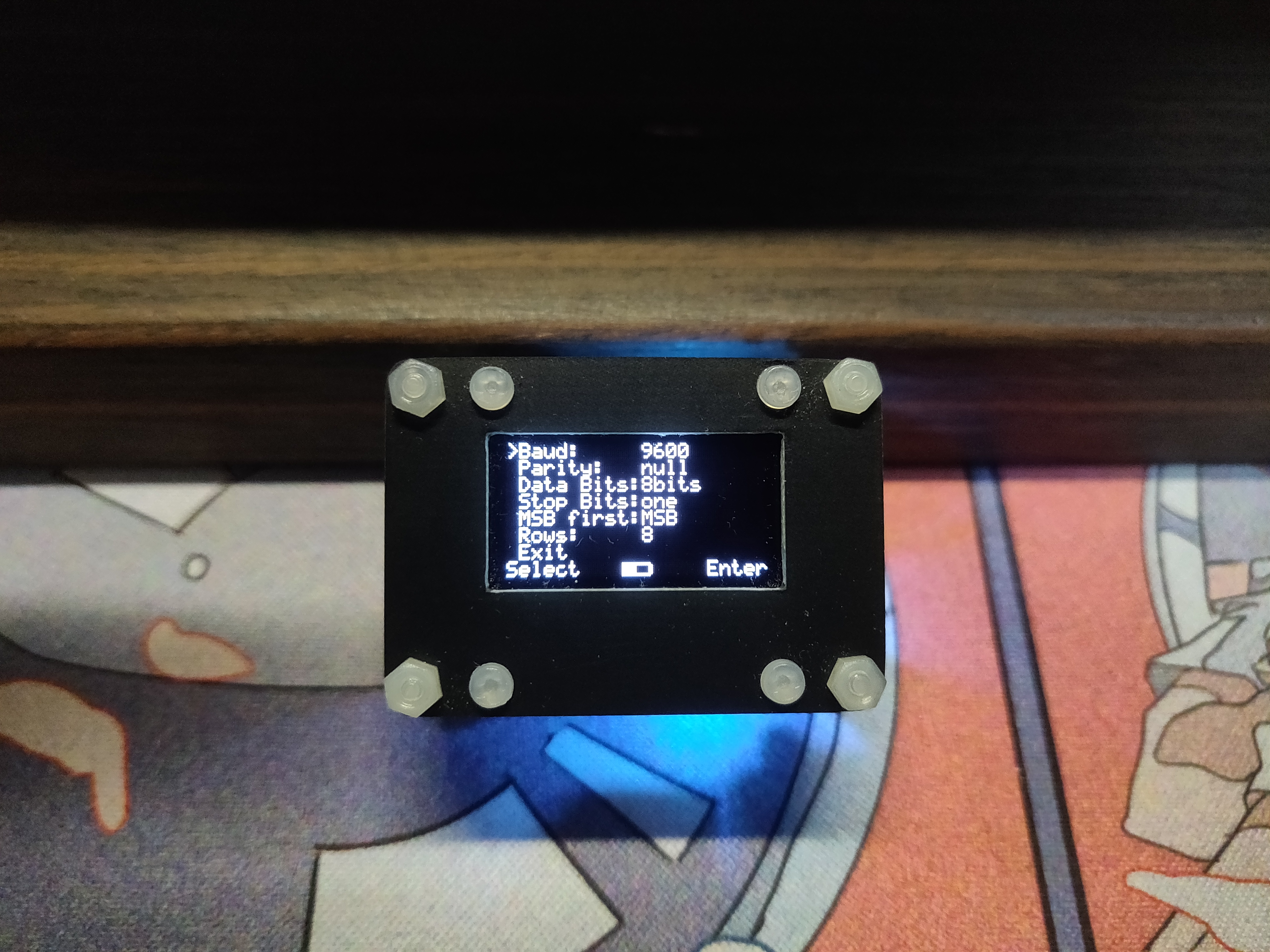

串口配置
串口配置
可以进行对串口监视器进行简单的串口配置,包括波特率、奇偶校验位、停止位、数据位数、数据高低在前、显示行数

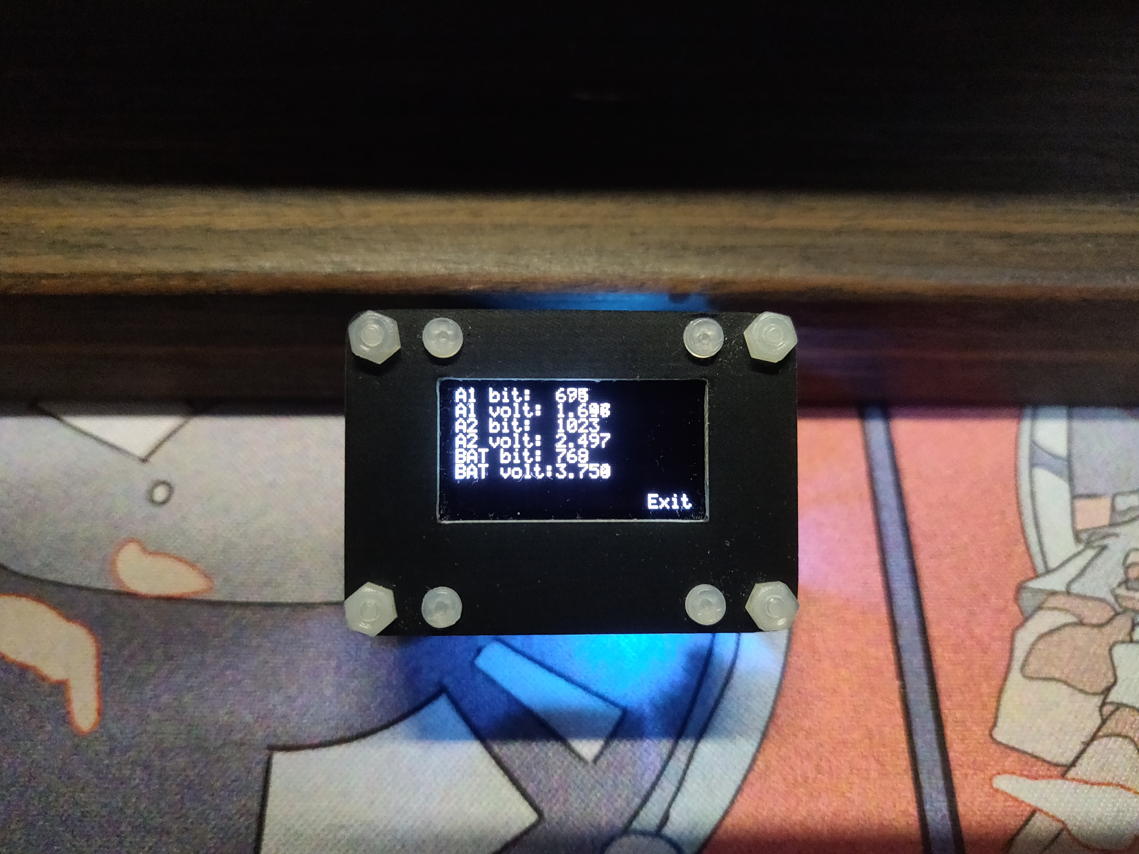

ADC
ADC
可以显示A1、A2以及连接到锂电池的BAT脚共计三条通道进行量程为2.5V的测量,锂电池的BAT通道是经过两个100k电阻进行分压,所以不会超出量程

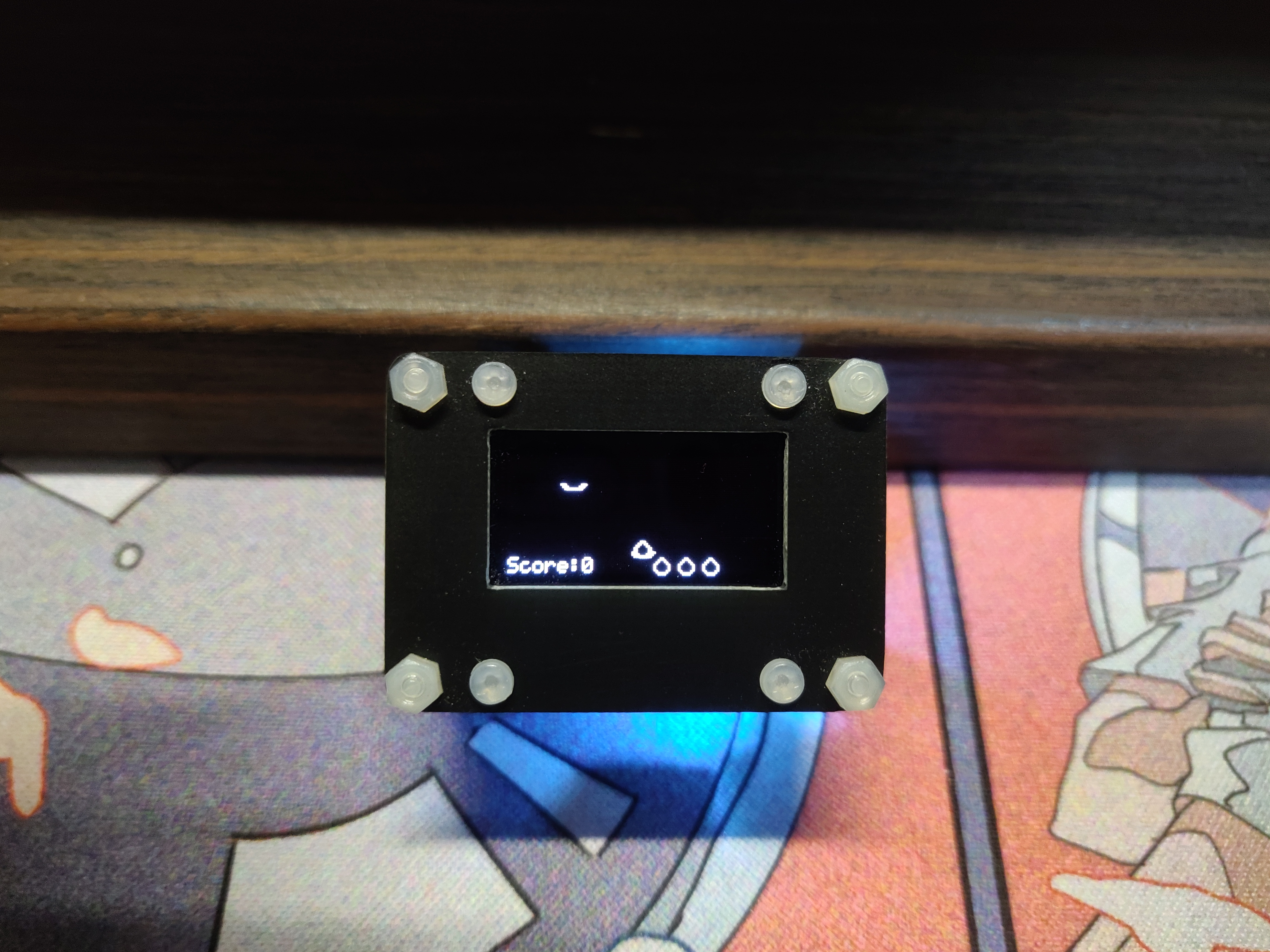

小游戏
小游戏
一个接鸡蛋的小游戏,脑子灵光一闪加进去的功能,很像小时候在功能机上玩过的小游戏
