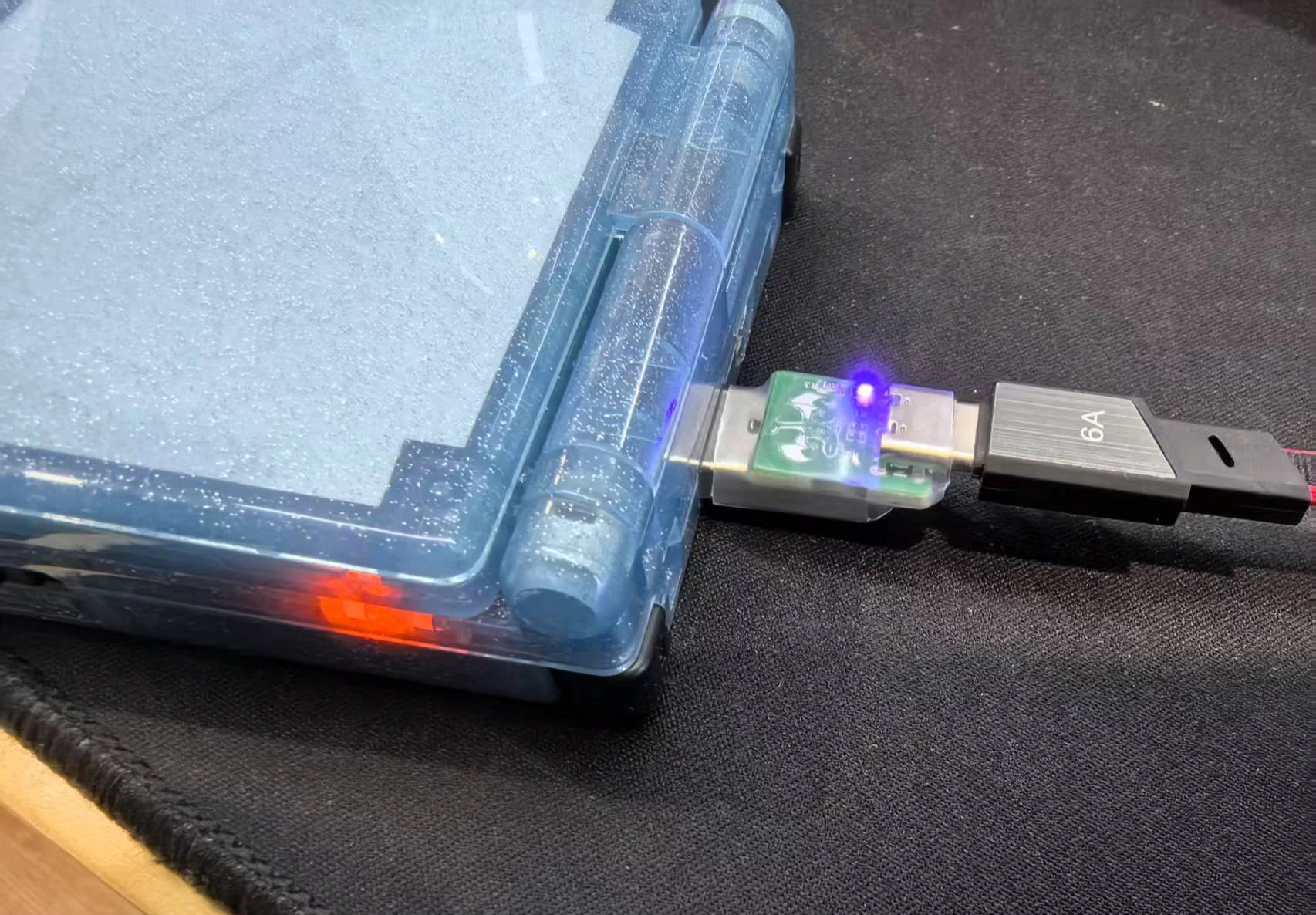

充电线太多,就改了个 Typec 转接头。也不用把机器上的接口改成 Typec 了,虽然有套件但是改主板的难度比较高。

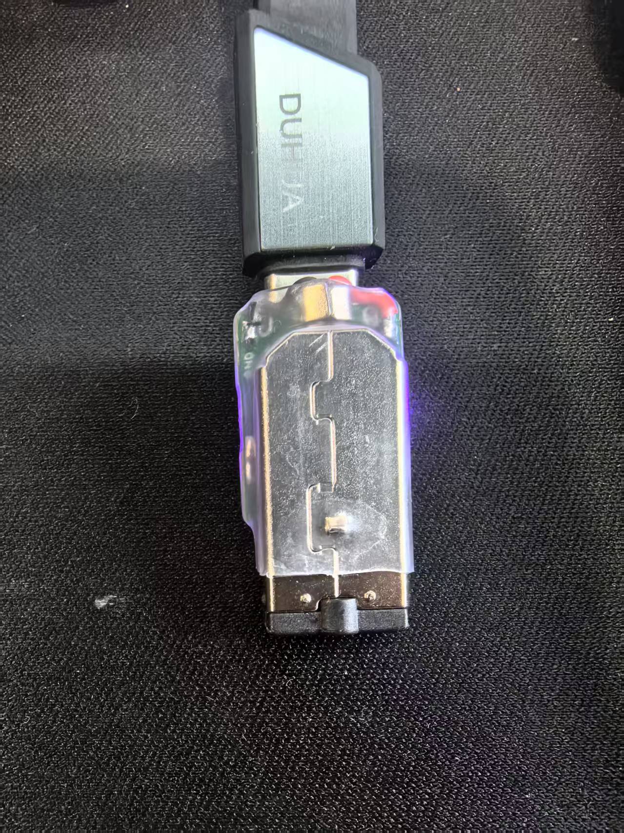

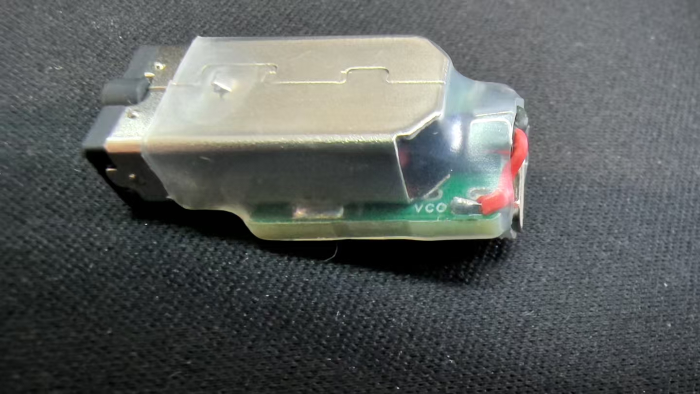

制作需要把原来的线剪了,露出铁壳。铁壳要焊接到板子上。
上机前请一定使用万用表测量电压!!!
