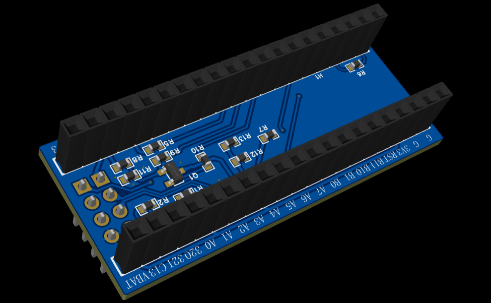

stlink扩展板双层板3D图,如下。
我的c8t6最小系统四层板3D图,如下。(第一次画,不合理的地方还请见谅)

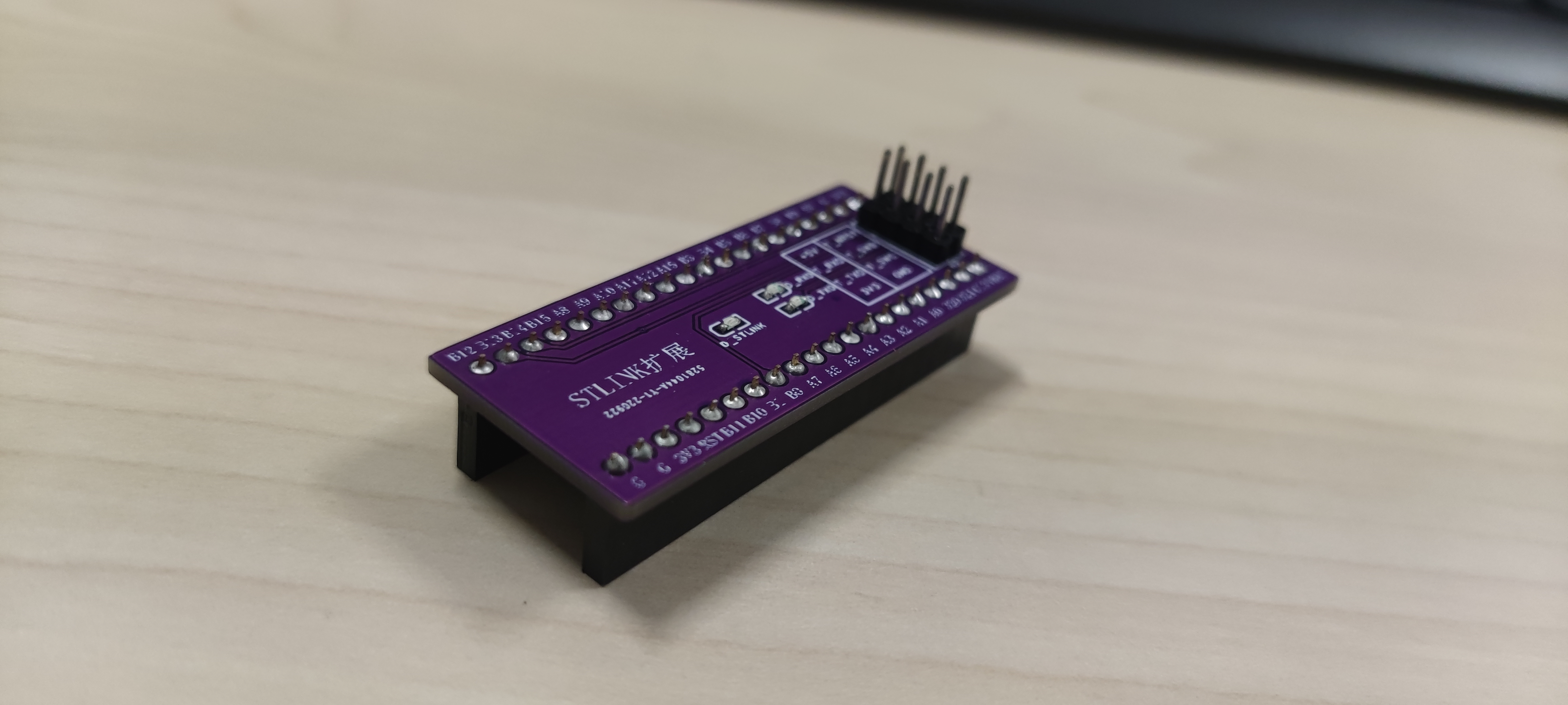

stlink扩展板双层板实物图,如下。

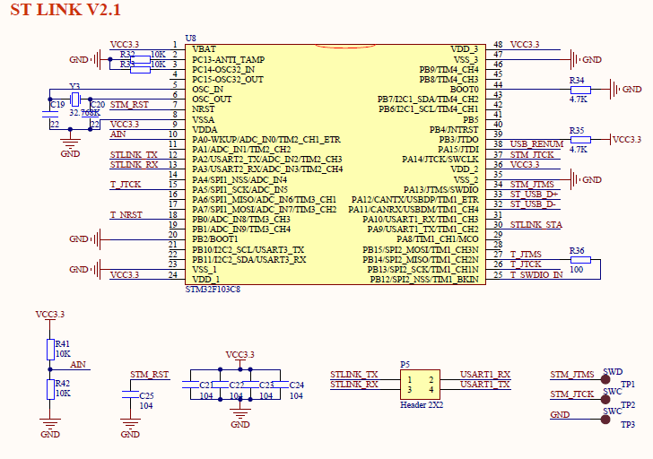

3.原理图参考
本项目原理图参考了正点原子的NANOF1开发板上的ST-link V2-1设计,如下图。
3.1 ST-LINK V2.1电路
NANOF1开发板上的STlink v2.1 ,这里我用stm32f103c8t6最小系统板上的芯片,部分外围电路在stlink扩展板上。

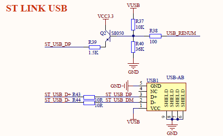

3.2 USB接口电路
NANOF1开发板上的 USB_ST_LINK 可以直接cv过来,本设计中扩展版使用的是排母 ,接在stm32f103c8t6最小系统板上。

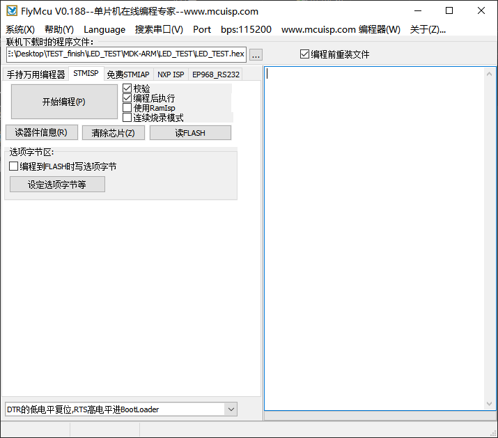

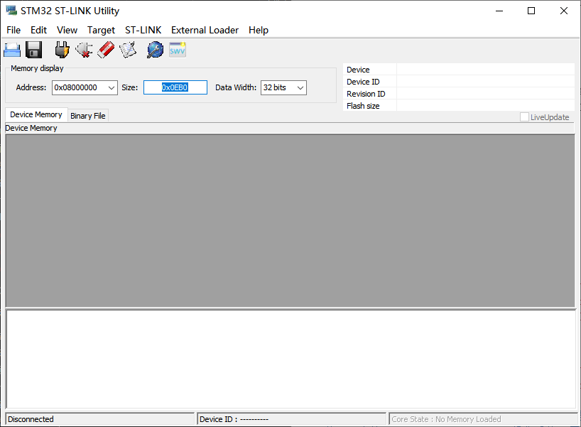

4.2 烧录软件选择
这3个都可以,请随意选择方便的。
  1. flymcu(见附件):主要功能是编程烧录,只能用串口,配合CH340的usb转TTL下载(51小伙伴表示熟悉的配方)。
  2. Utility(附件也有):STM32 ST-LINK Utility的主要功能也是编程下载,得用stlink下载,也就是说你得有一个能用的stlink,去隔壁小伙伴那借一下。

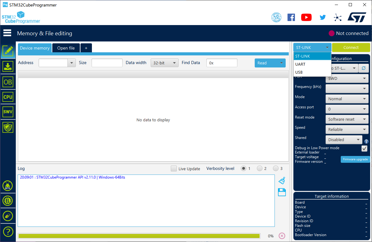

  3. STM32CubeProgrammer(太大了,附件没有,要用的话直接去官网下):主要功能也是编程下载,支持Windows、 Linux、 macOS操作系统。同时,需要安装JRE环境才能使用它。这个工具我只用过stlink下载,貌似这个工具还能用串口和USB。
我采用的Utility和STM32CubeProgrammer,因为有时候得打开STM32CubeProgrammer才能识别自己做的stlink。

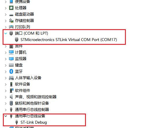

5 验证
一般显示ST-Debug而且插上电脑会自动弹出UNDEFINED文件夹,就说明ok了。

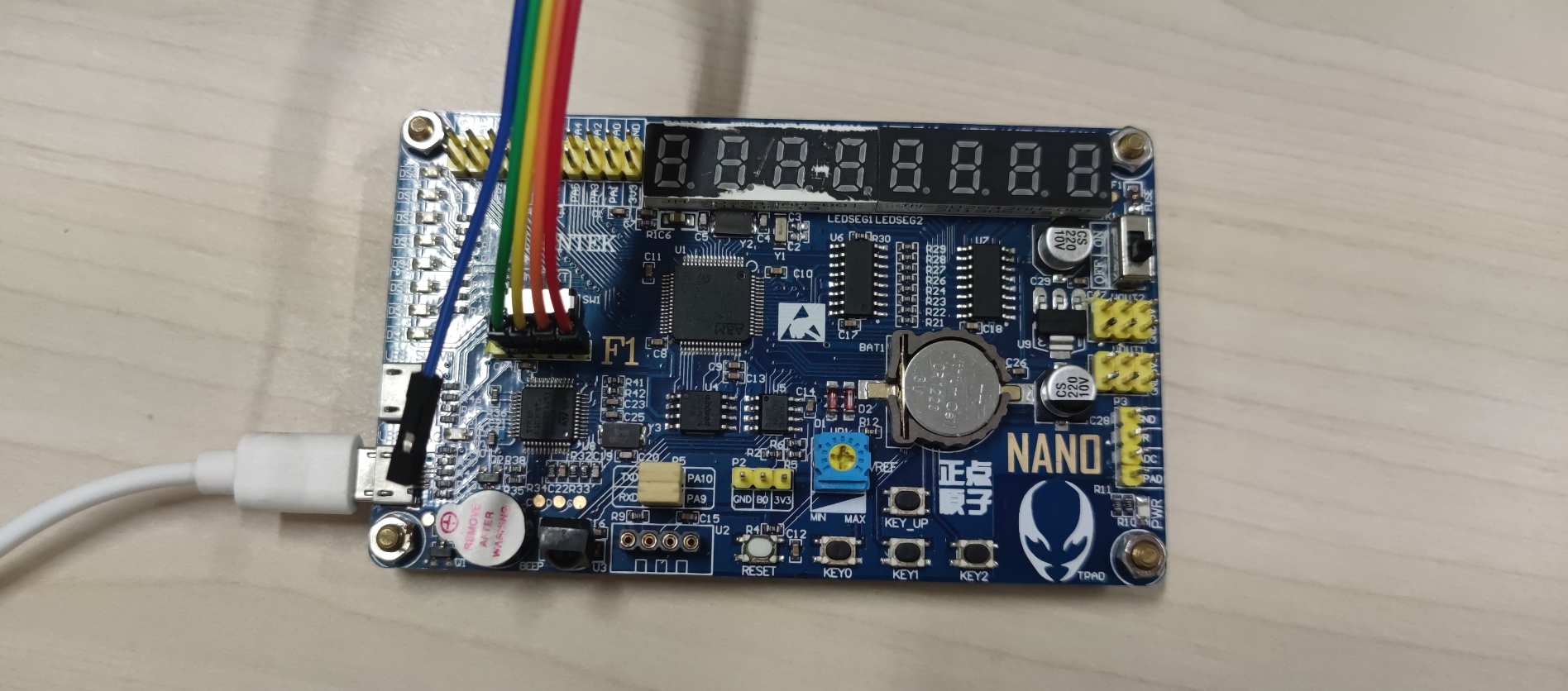

  1. 测试烧录功能,用Keil-MDK,下载程序成功,说明烧录功能正常.(视频太大,在我的B站)
  2. 测试Debug功能,用Keil-MDK进行Debug调试,可以调试,说明Debug功能正常.(视频在我的B站)
  3. 测试U盘拖拽烧录功能,需要生成bin文件(bin文件生成方法),将bin文件拖到ST-link 模拟的U盘中,成功烧录,说明虚拟U盘功能正常。(视频见附件)
  4. 测试串口收发功能:用杜邦线连接ST-LINK V2-1的TX和RX ,打开串口助手,发送数据,接收区收到相同的数据,说明串口收发正常(视频见附件);或者让其它开发板的usart口给虚拟串口发个数据来验证.(视频在我的B站)
