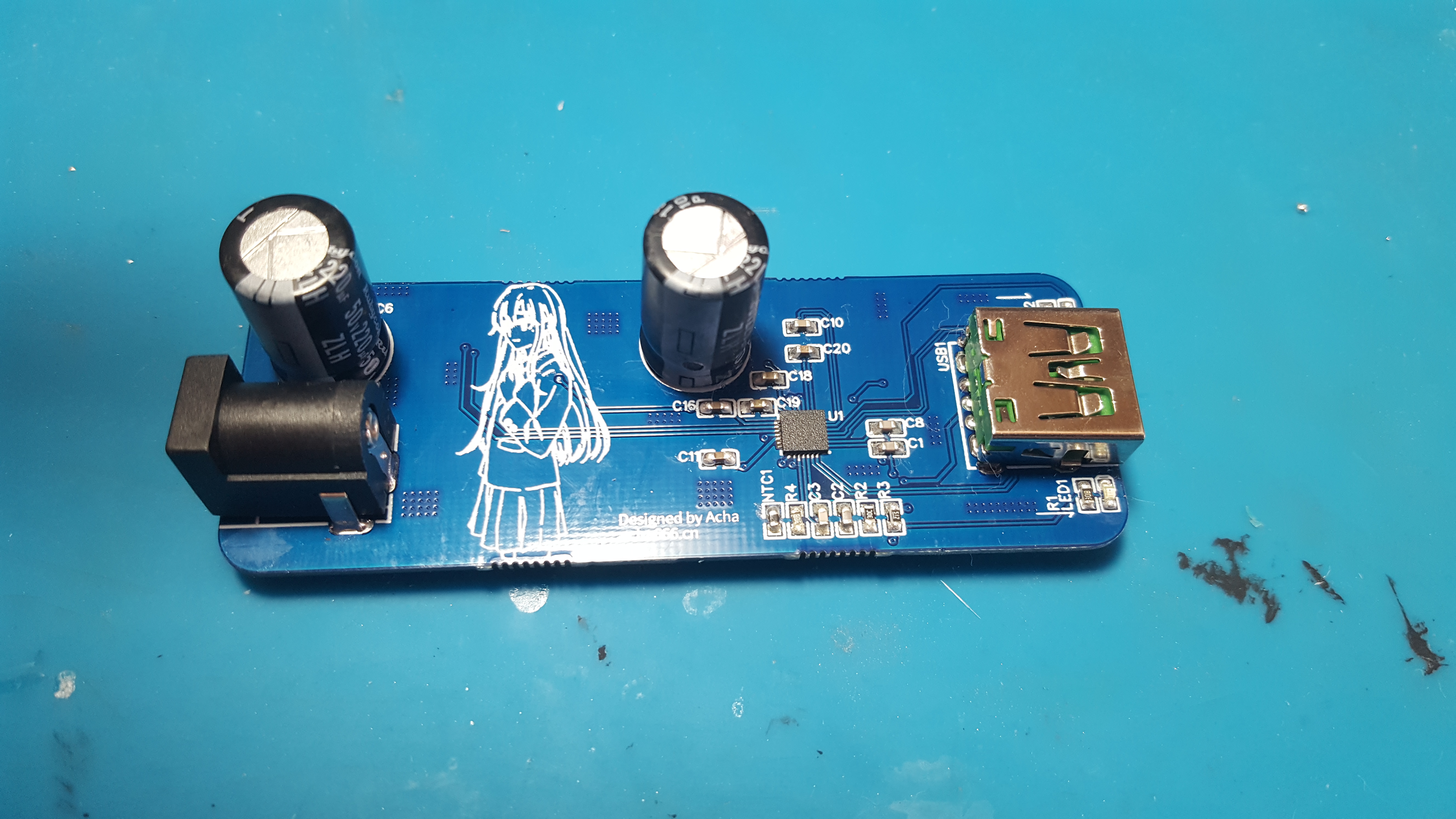

基于珠海智融SW3518S/SW3518的全协议快充电源模块
简介:基于珠海智融SW3518S/SW3518的全协议快充电源模块
MIT
创建时间:2020-08-01 21:52:22更新时间:2021-07-27 11:13:04
该工程已停止更新,因为设计、布线等我自己(和很多其他人)不满意
新版:https://oshwhub.com/acha/SW3518S-100Wquan-xie-yi-kuai-cho
特色
  • A口支持QC4+/QC4/QC3.0/QC2.0/AFC/FCP/SCP/VOOC/PE2.0/PE1.1/SFCP
  • A口可输出5V/5A
  • C口支持PPS/PD3.0/PD2.0
  • C口可输出20V5A(SW3518S)或20V3A(SW3518)
  • 添加多个1206贴片电容,能够有效滤去高频纹波
  • 快充指示、电源指示
  • SOP-8 NMOS,测试使用AO4484,可以换成相近规格的MOS管
  • 后续即将已添加在REV2版本:C口A口的ESD二极管

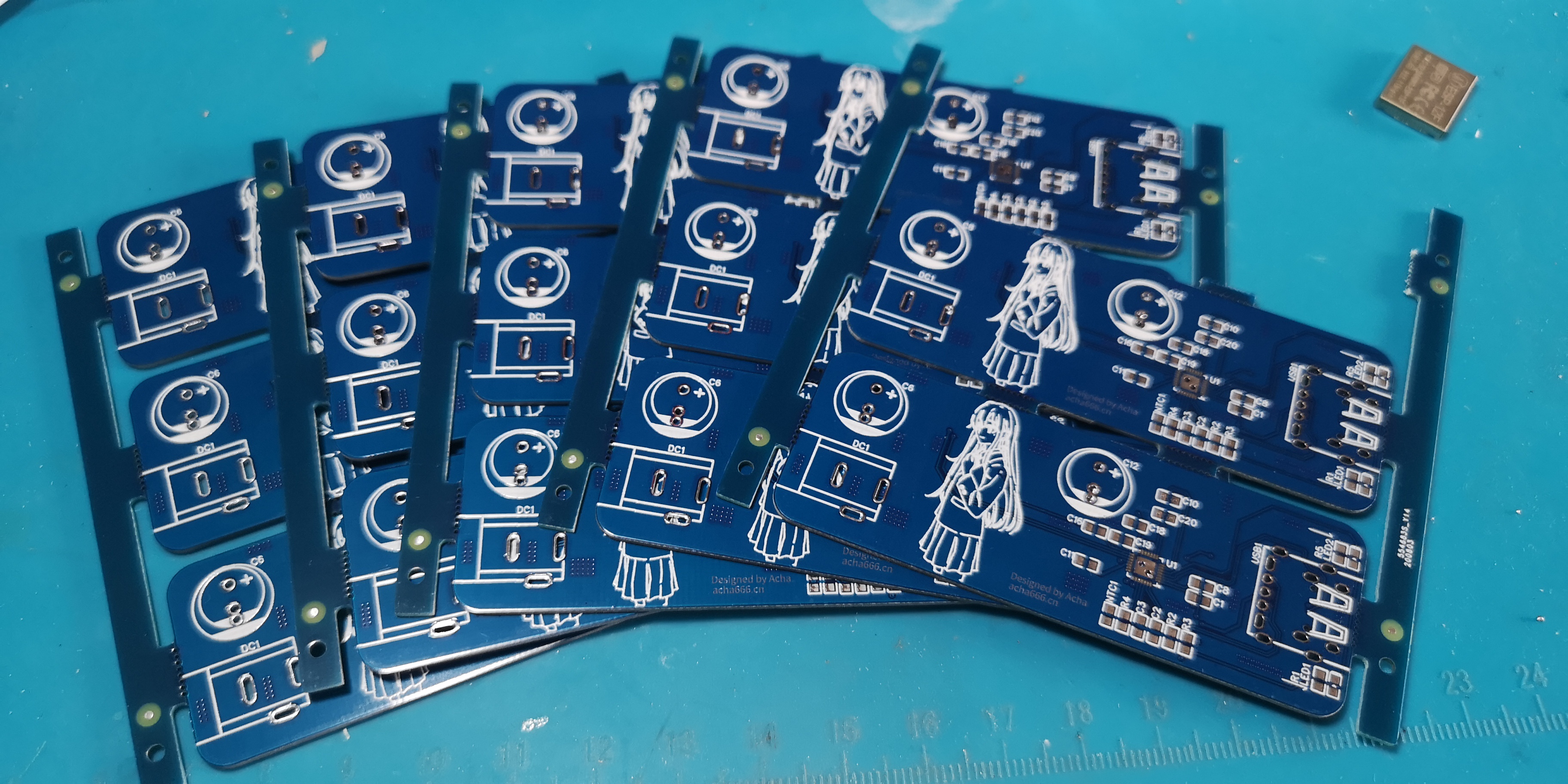

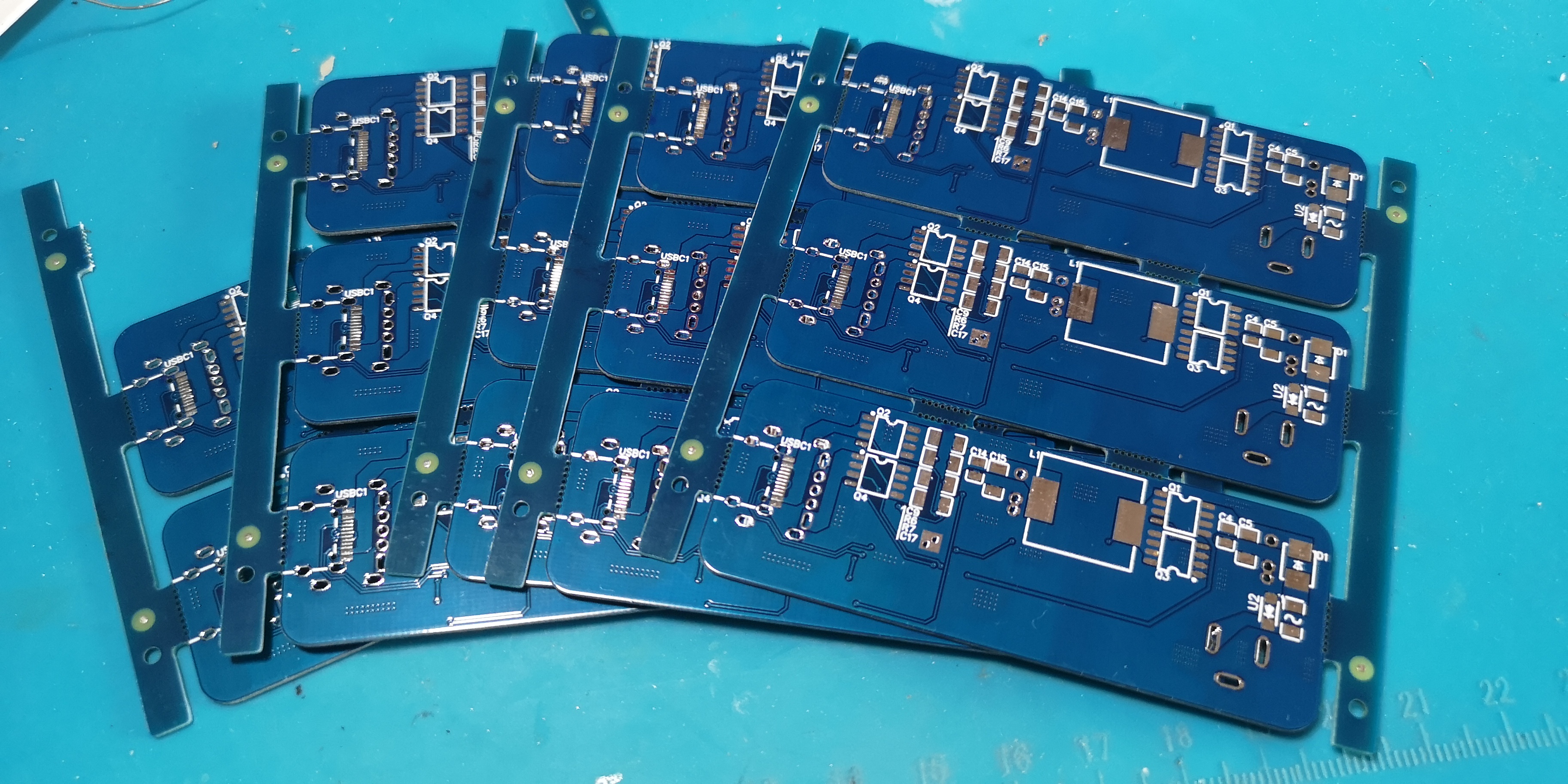

  • 打样测试中,图片后补 焊接测试中 测试完成
注意
  • 输入6-40V,建议25-36V,只能降压,压差越小发热越小
  • 电解电容和1206、0805电容耐压需至少25V,设计和焊接使用50V提供冗余
  • 原理图中C6C7为不同封装,方便选购。C12C13同理,只需焊接1个
  • 焊接3518S时一定注意烙铁头的接地等,有条件的尽量使用风枪,否则极易遇到奇怪的问题
已知问题

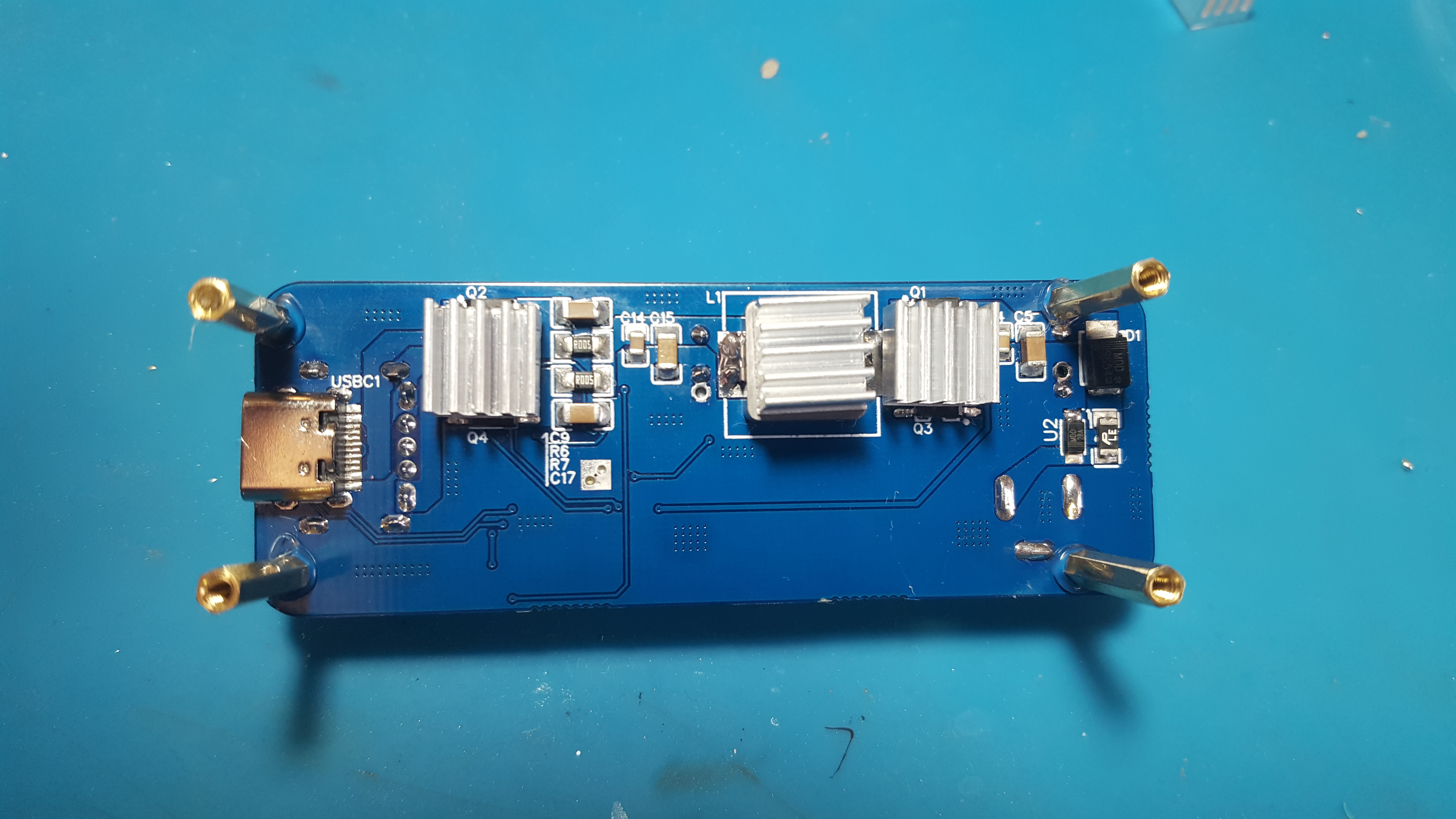

  • 板子没有预留螺丝孔啊啊啊,这点属实是我nt了。目前用热熔胶黏了几个铜柱上去...
  • (不算问题)滤波电容和MOS性价比不够高(某位dalao提出的),输出滤波可以换成0603/0805的然后添加个数以节约成本并且达到更好的效果。MOS管可以更换更小体积,更优性能的型号。
另外:我永远喜欢雪之下雪乃(滑稽
还有好多空板,想要的小伙伴私信找我付邮费拿,成品正式完成后也可以出售嗷

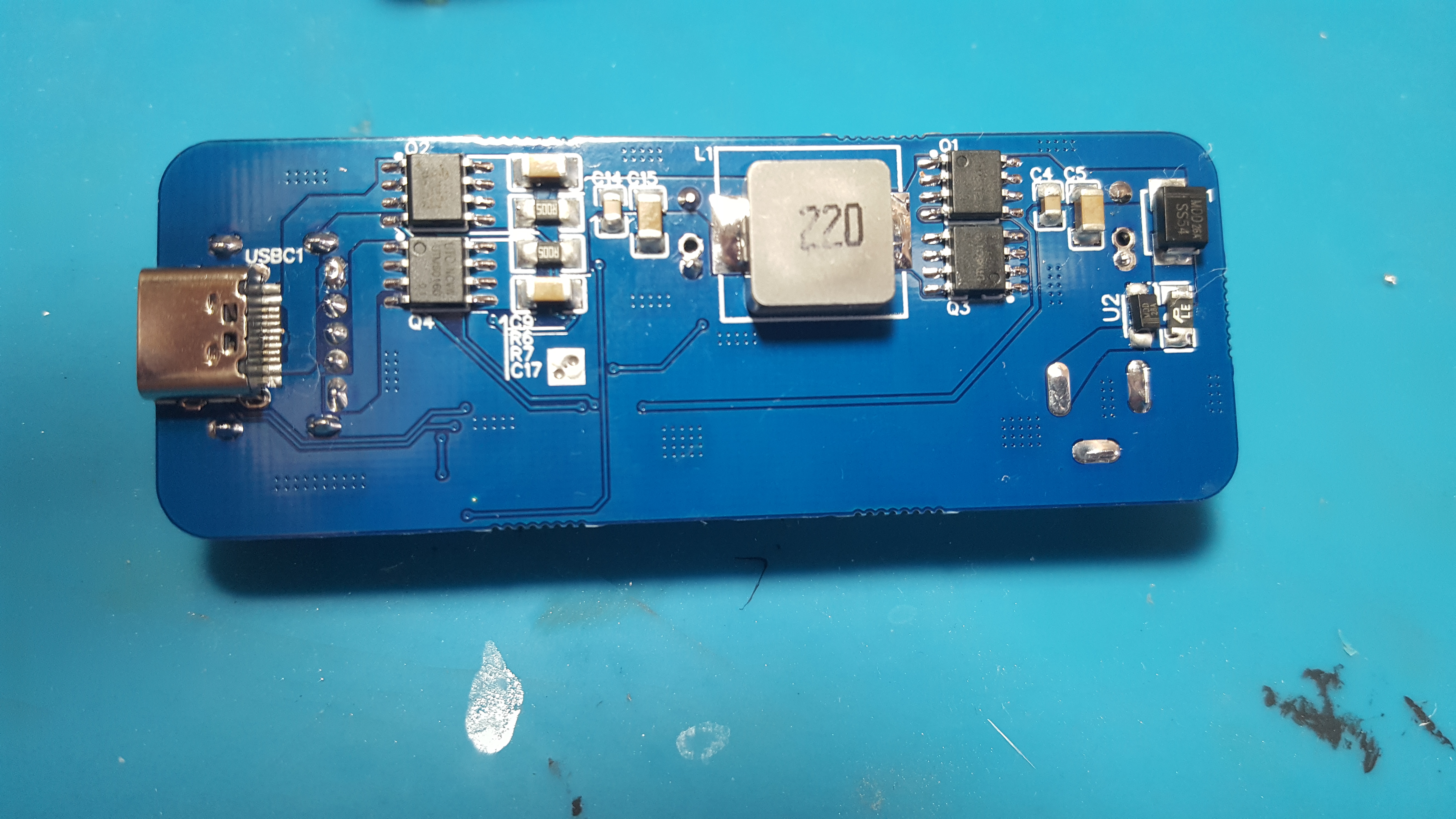

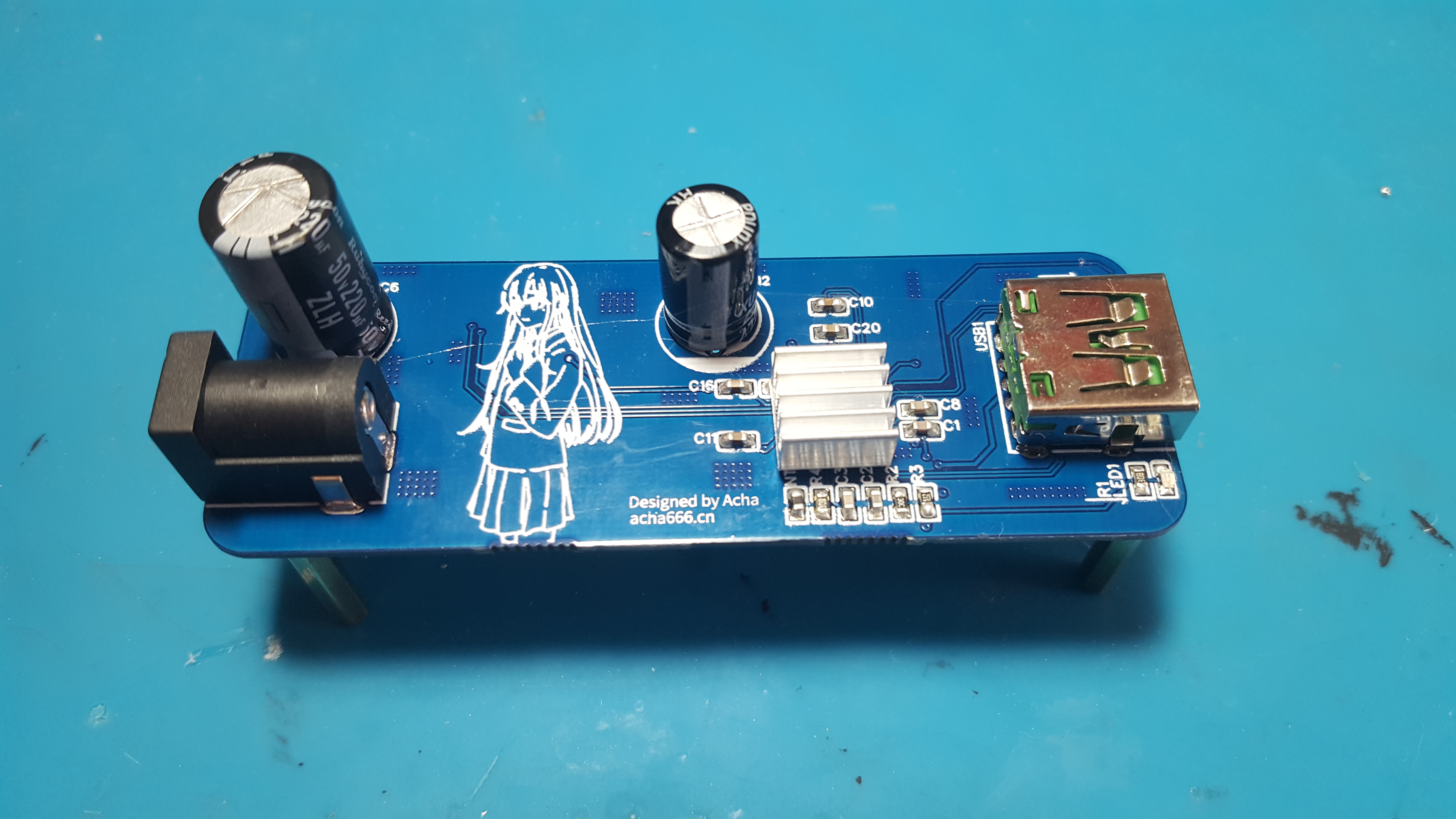

其中有一些图是在不同阶段拍摄的,两个大电容没有焊接,没有太大问题

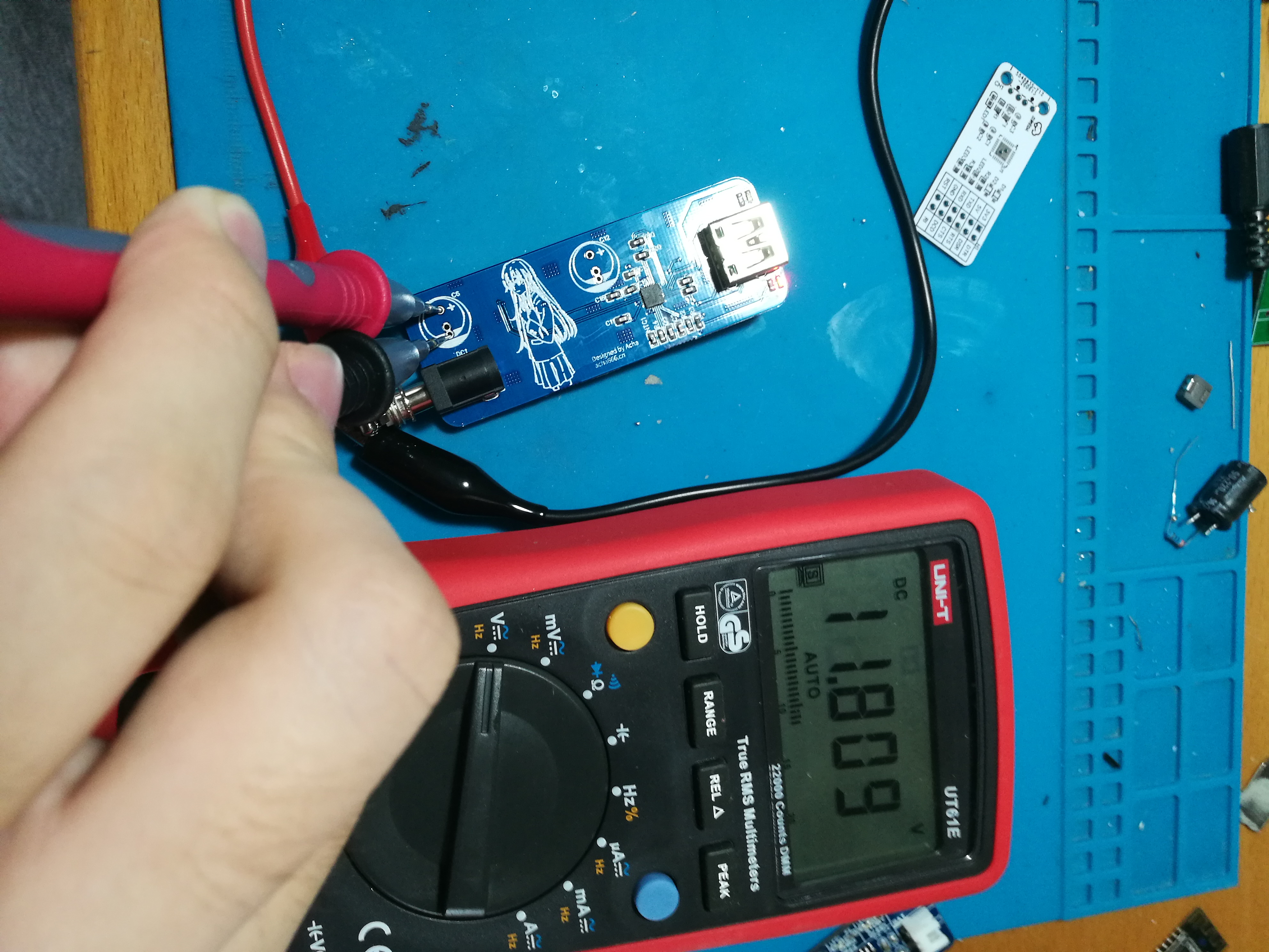

上电:可调电源直接给12v

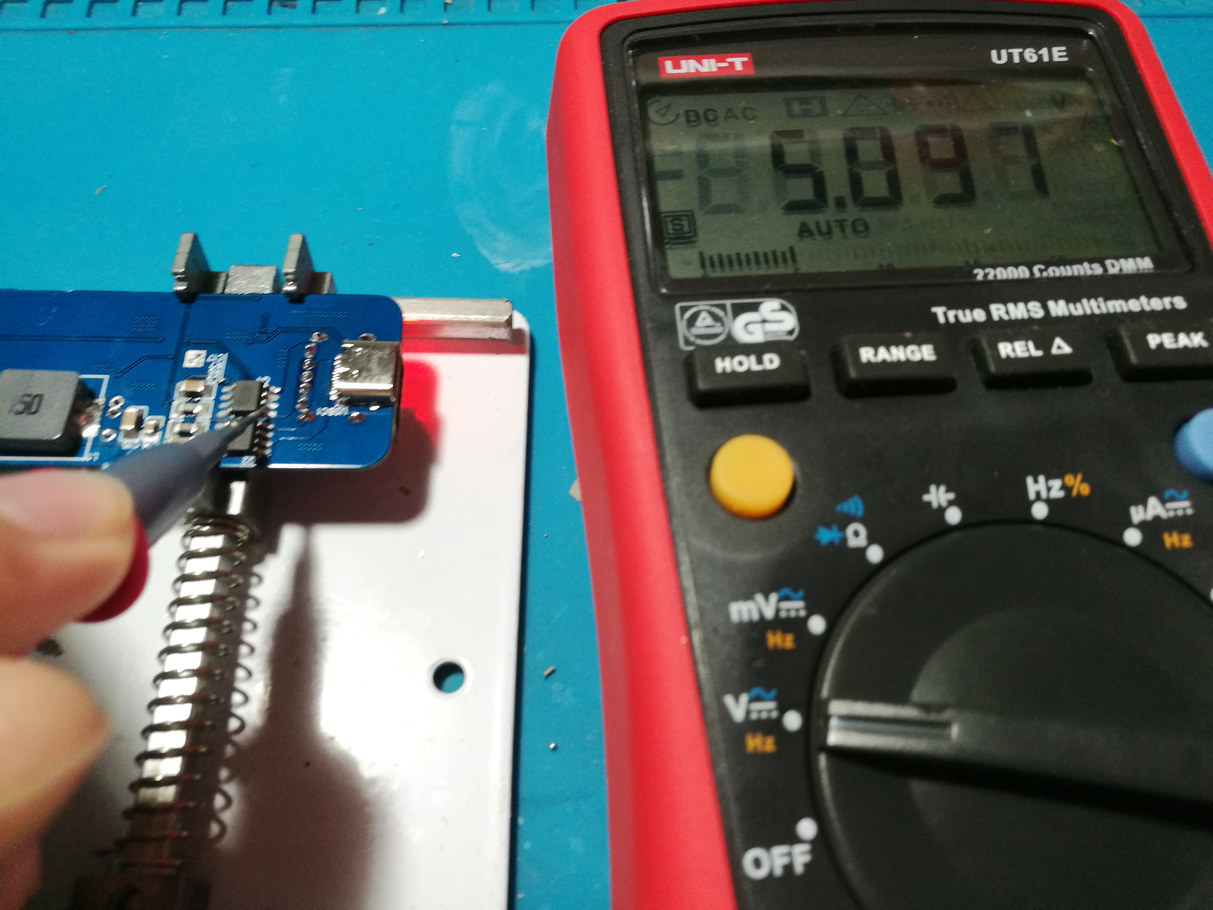

上电后红色指示灯亮,12v被降压成5v,可以在第二个大电解电容处量到

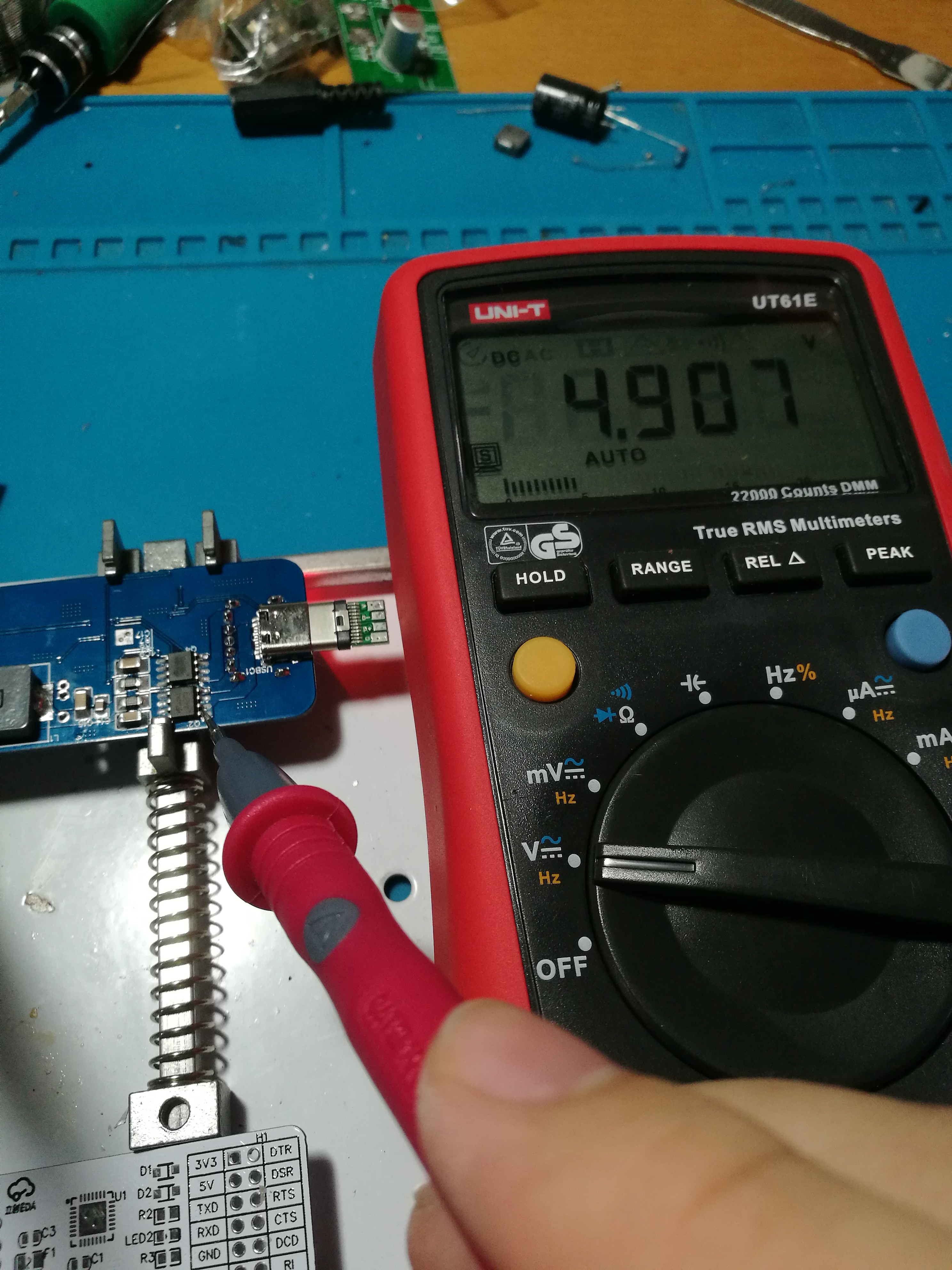

USB-A口输出5V,为了拍摄方便在MOS管处测量,效果一样
USB-C口无输出(才1V根本不算好吧)

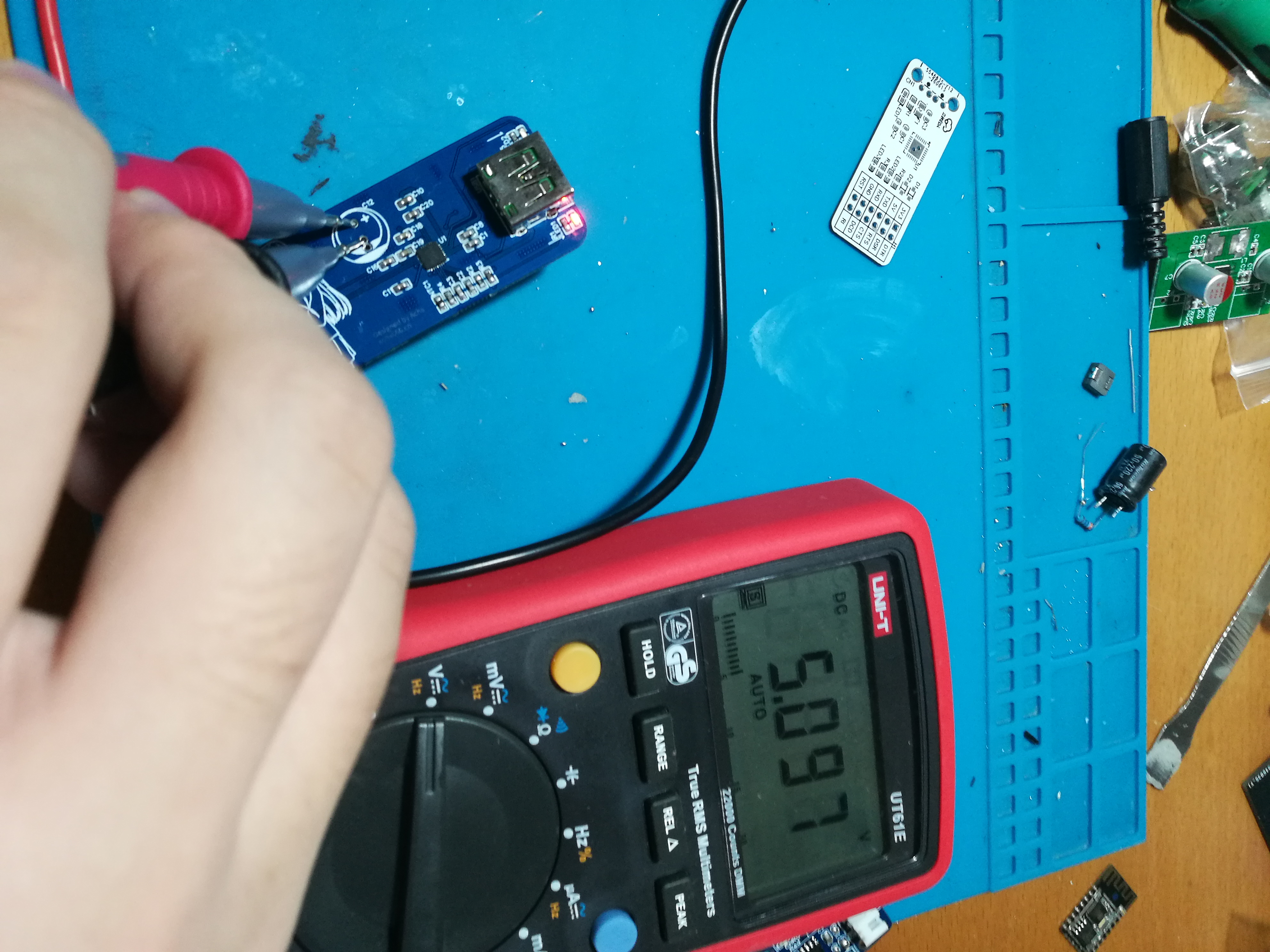

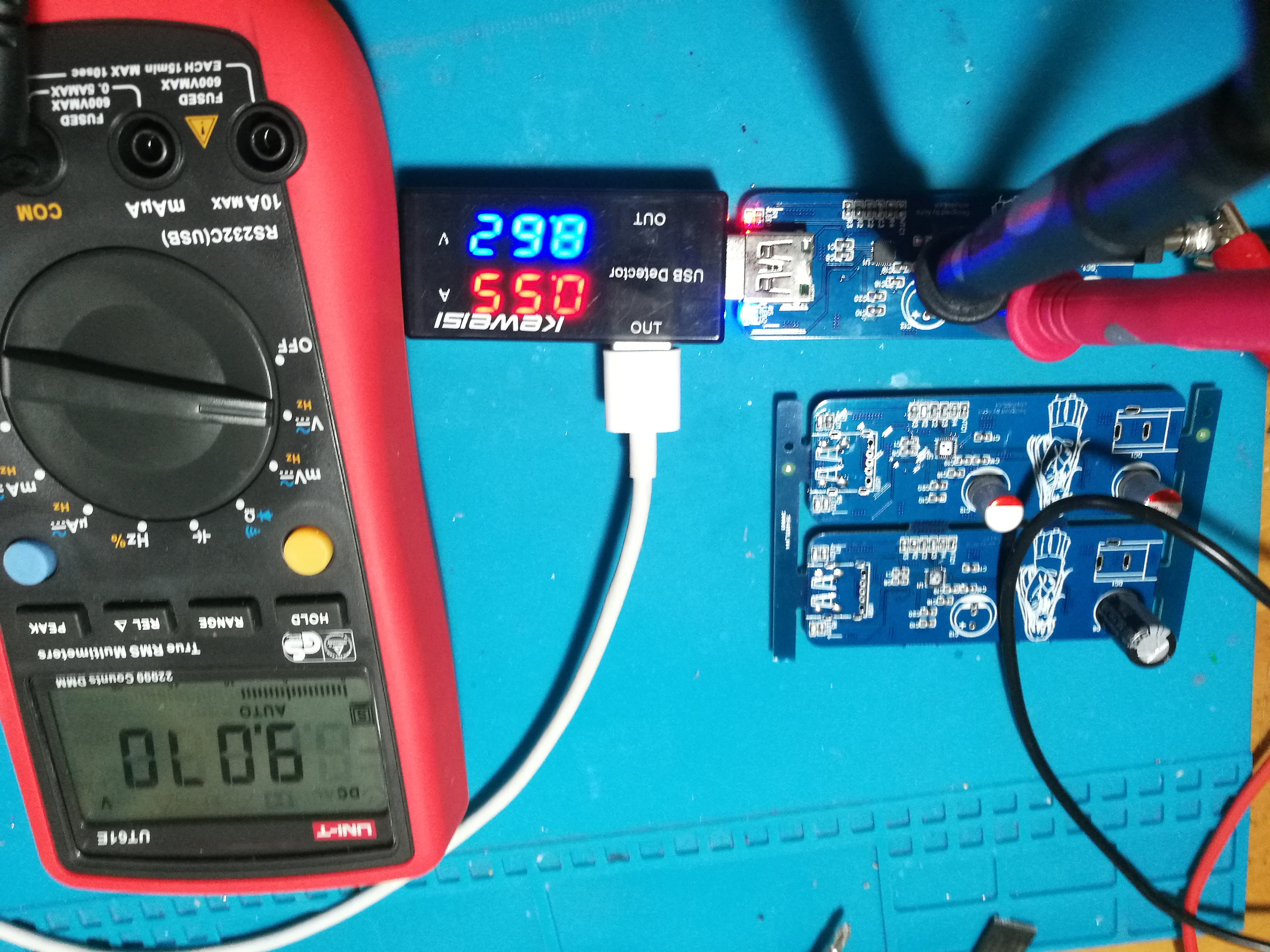

接上“负载”,输出5V,原理是在CC引脚接入5.1k下拉电阻,告诉电源“给我来点电!”
截个支持QC的手机,输出9V,快充指示灯蓝色亮
话说我这USB电压表的精度是不是差的太过分了?

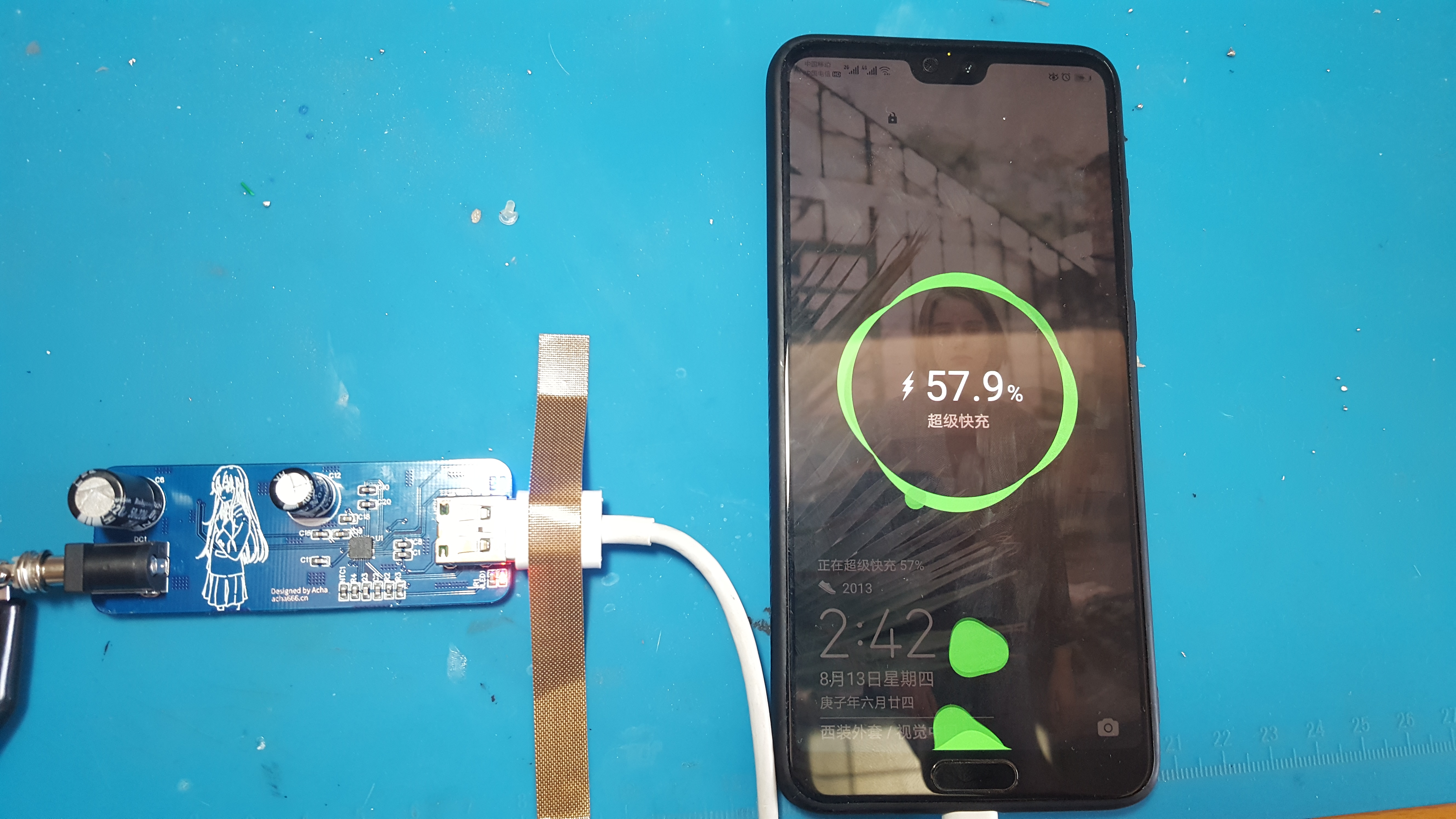

使用华为原装线连接华为P20 Pro,触发SCP即超级快充。快充指示灯亮
由于没有更专业的测试设备(太贵)所以C口的快充目前还没有办法测试。但是我后续应该还是会买来线材这类的更新的,大家期待一下啦

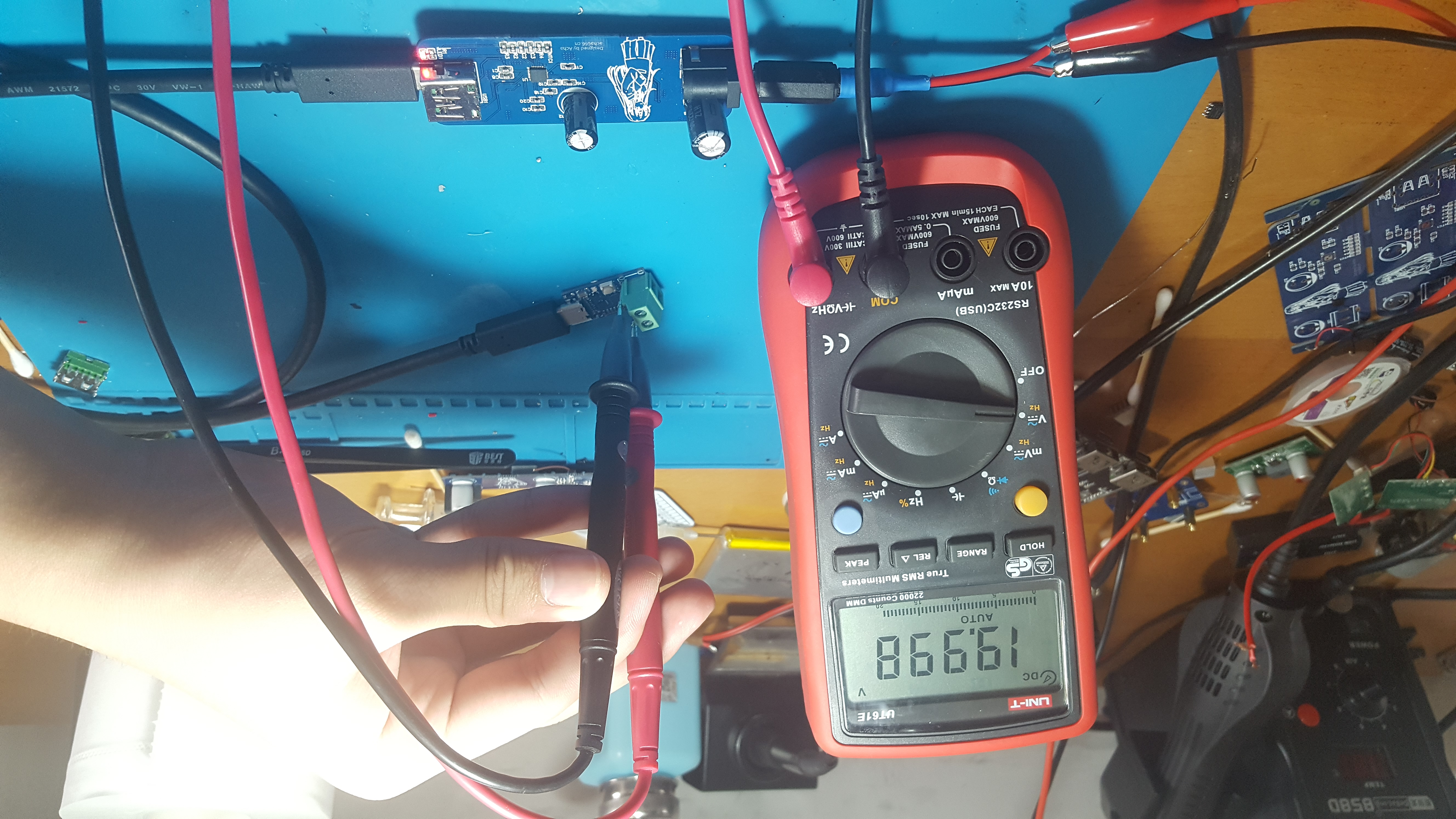

淘宝买来了PD诱骗器,配合USB CtoC 线进行测试:
输出电源从5V到20V,共5组
20V输出实测
任意电压输出实测

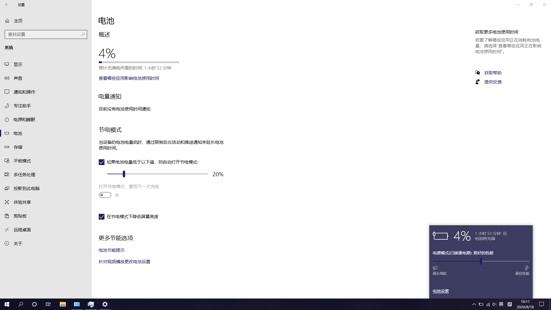

连接笔记本,触发20V3A PD快充
