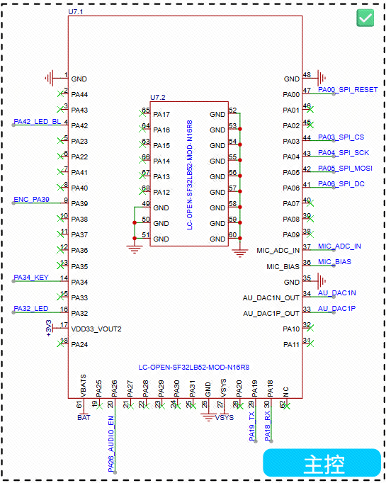

二、硬件电路分析
主控用的是 [立创·开源SF32LB52模组](https://item.szlcsc.com/45024582.html),一款蓝牙低功耗芯片,频率 240MHz,集成 8MB PSRAM 和 16MB Flash,支持锂电池直接供电。BLE 连接功耗(1S间隔)仅需 7μA,BT连接功耗(1S间隔)仅需 10μA,BLE + BT 双连接功耗比同行单BT连接功耗还能降低 60%。模组支持 BT PAN 功能可以直接连接手机上网,相比 WIFI 功耗更低,更加适合电池场景,带屏连接功耗仅 30mA

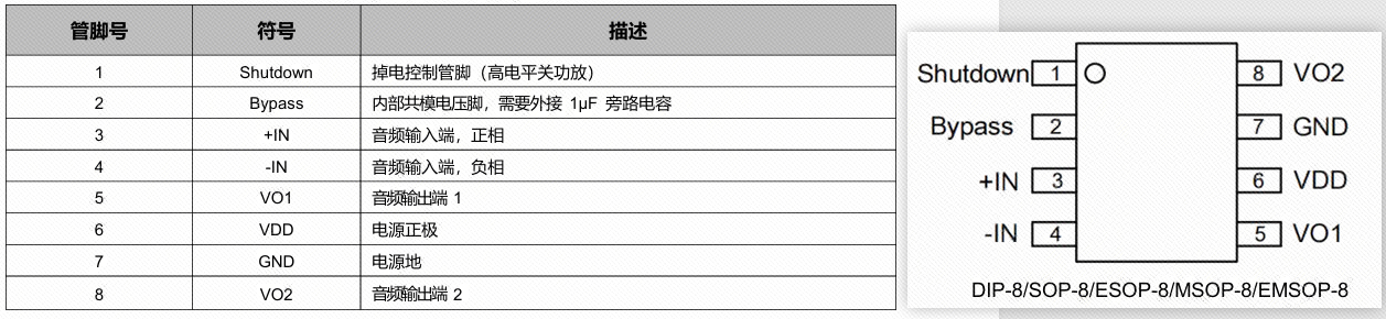

音频功放主要以上图的 U6 为主,它型号是 LM4871,是一款 3W、单声道 AB 类音频功率放大器,工作电压 1.9 - 5.5V。
