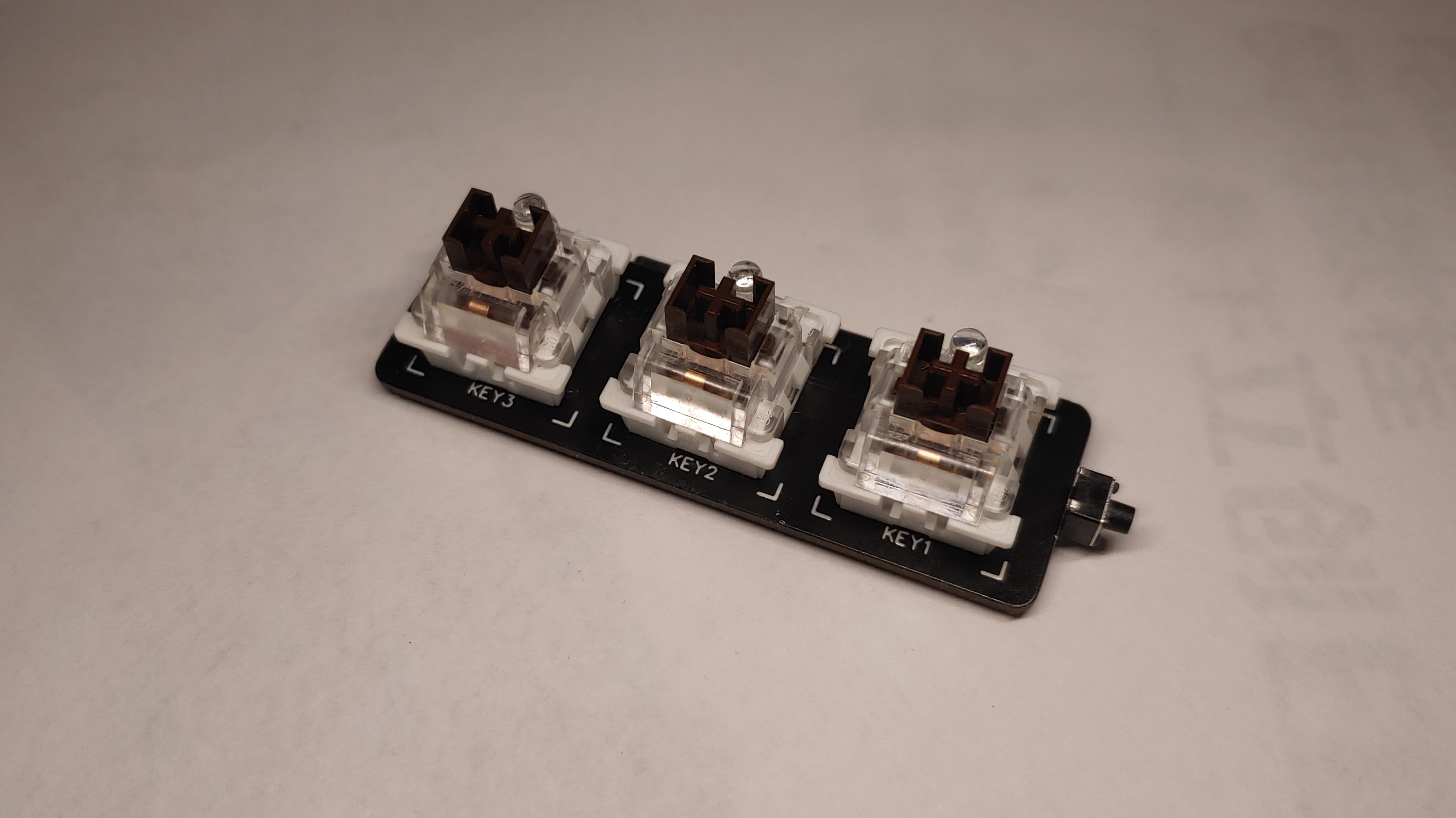

之前刷b站视频时看到过cv工程师键盘这个东西,去某宝一看,一个3-40块钱,于是就想着不如自己做一个。
简介:之前刷b站视频时看到过cv工程师键盘这个东西,去某宝一看,一个3-40块钱,于是就想着不如自己做一个。
创建时间:2022-06-02 12:04:30更新时间:2022-11-07 09:46:39
之前刷b站视频时看到过cv工程师键盘这个东西,去某宝一看,一个3-40块钱,于是就想着不如自己做一个。键轴是8块钱10个的高特,单片机一片2块多,电阻电容type-c接口三极管一共也就1块左右,板子白嫖嘉立创,不算键帽和外壳的情况下单个成本6块左右。程序部分使用arduino开发,后续也可以改装成一键宏之类的。之前有好多人问我要烧录文件,现在把烧录文件也放上了
