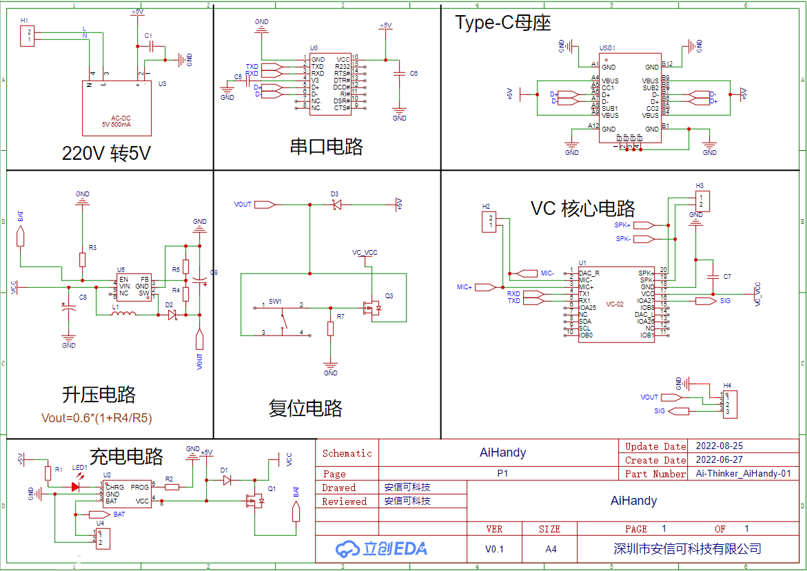

二、原理图
       本项目中,设计了三种供电方式:
  • 220V交流电供电
  • Type-C USB供电
  • 电池供电
三种供电方式可以选择其中一种,这样可以减小板子面积,项目中除了一个芯片,IC之外,电阻电容全部采用DIP-直插封装,方便各位初学者焊接。

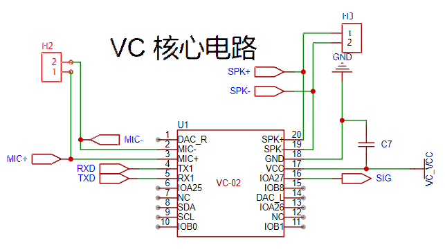

2.1 VC核心电路
因为在设计模组的时候,已经把音频功放设计到模组内部的,只要把MIC(MIC-MIC+)和喇叭(SPK-SPK+)直接焊进来就可以,不需要设计复杂音频处理电路。当然,模组需要的烧录口也是需要引出来TXDRXD
模组还引出了SIG信号,这是舵机的控制脚。总的来说,语音控制舵机只需要引出一下引脚:
1、VCC和GND    ——>5V 供电接入
2、MIC- 和 MIC+ ——>MIC输入
3、SPK- 和 SPK+ ——>喇叭输出
4、TX1 和 RX1   ——>串口输出和固件烧录
5、IOA27        ——>舵机控制

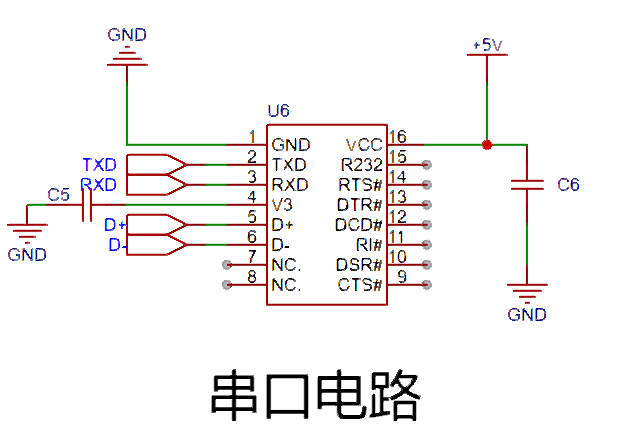

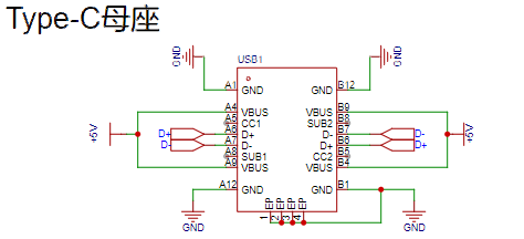

2.3 串口电路
串口电路即USB转TTLL 电路,使用的芯片信号为:CH340C,采用5V供电,所以在4号引脚需要接入1uF的电容,才能正常被电脑识别。它通常需要一个USB接口接入电脑,本项目采用的就是Type-C母座。走线没有特别的要求,走通就行了。

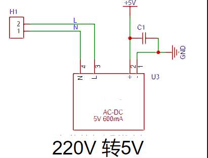

2.4 220V转5V
220V交流电转直流5V,就直接采用模块的方式,这次我们使用的模块5V-600mA输出,能保证VC以及舵机的运转。

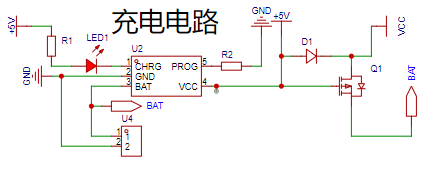

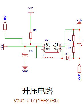

2.5 充电电路及升压电路
充电电路及升压电路都是为电池供电方式设计的,充电电路使用的IC为:TP4054
因为锂电池只有3.7V,虽然能够直接给VC供电,但是会影响识别性能,也会对舵机的工作有影响。所以需要把电压升至5V。
升压电路使用的芯片是SX1308,升压的公式如下:
Vout=0.6*(1+R4/R5)

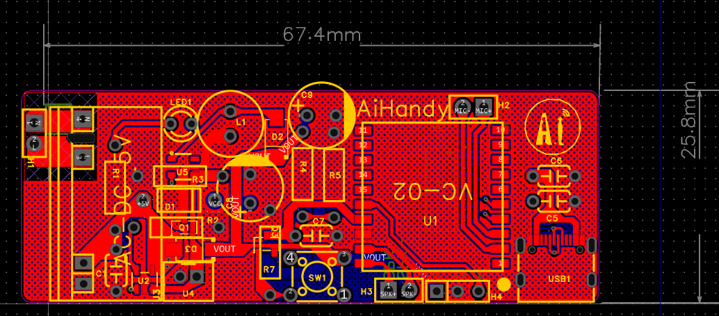

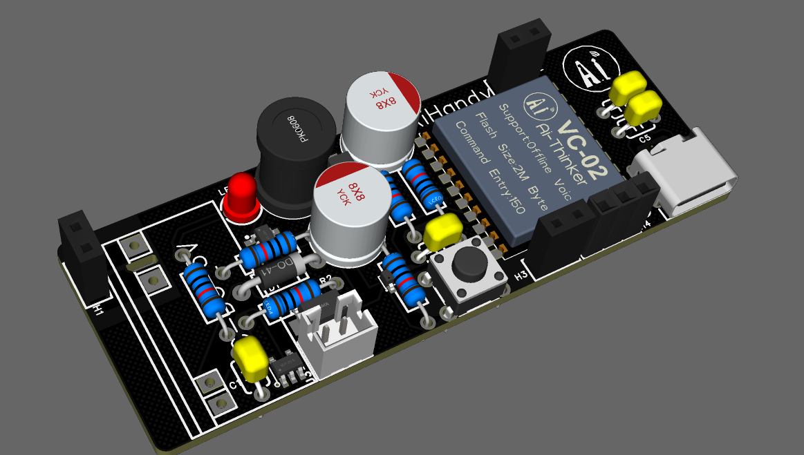

三、PCB布局
AiHandy 的面积只有67mm*25mm,因为大部分都是DIP封装,所以在焊接的时候,采用的是叠层的方式:贴片在下面,DIP悬浮在贴片元件的上层。
