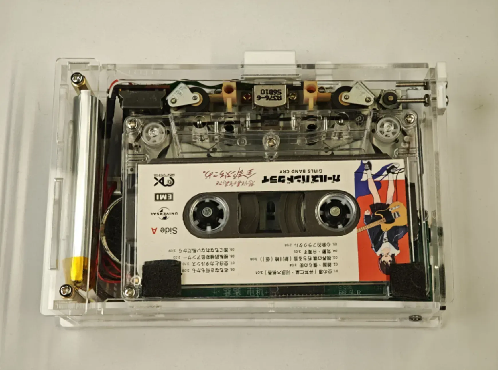

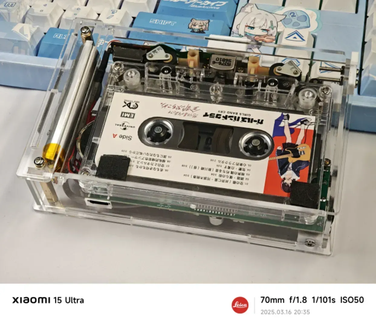

因此本人专门做了这个工程来细讲一下磁带技术以及制作一个简单的磁带播放电路和搭建成品。

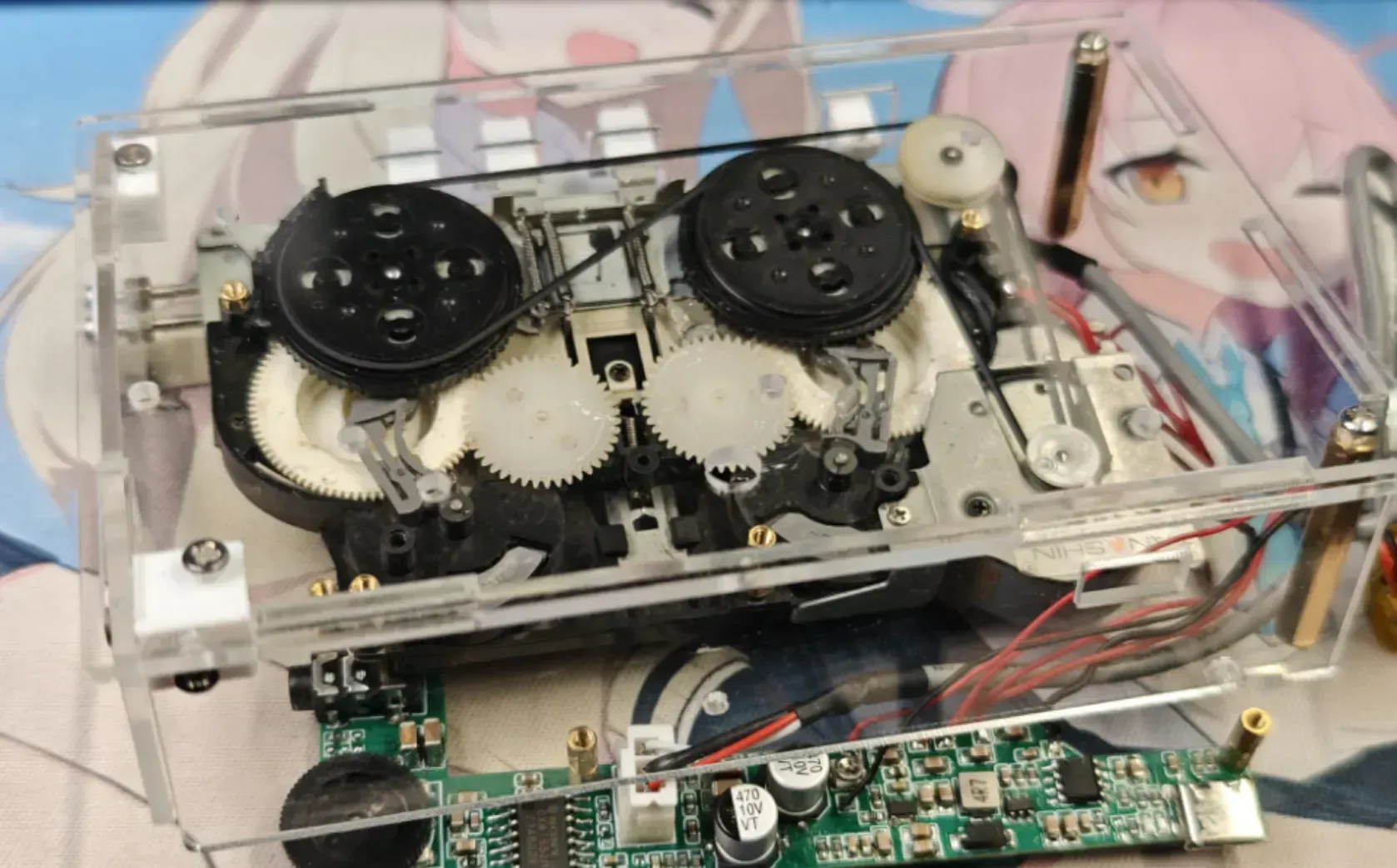

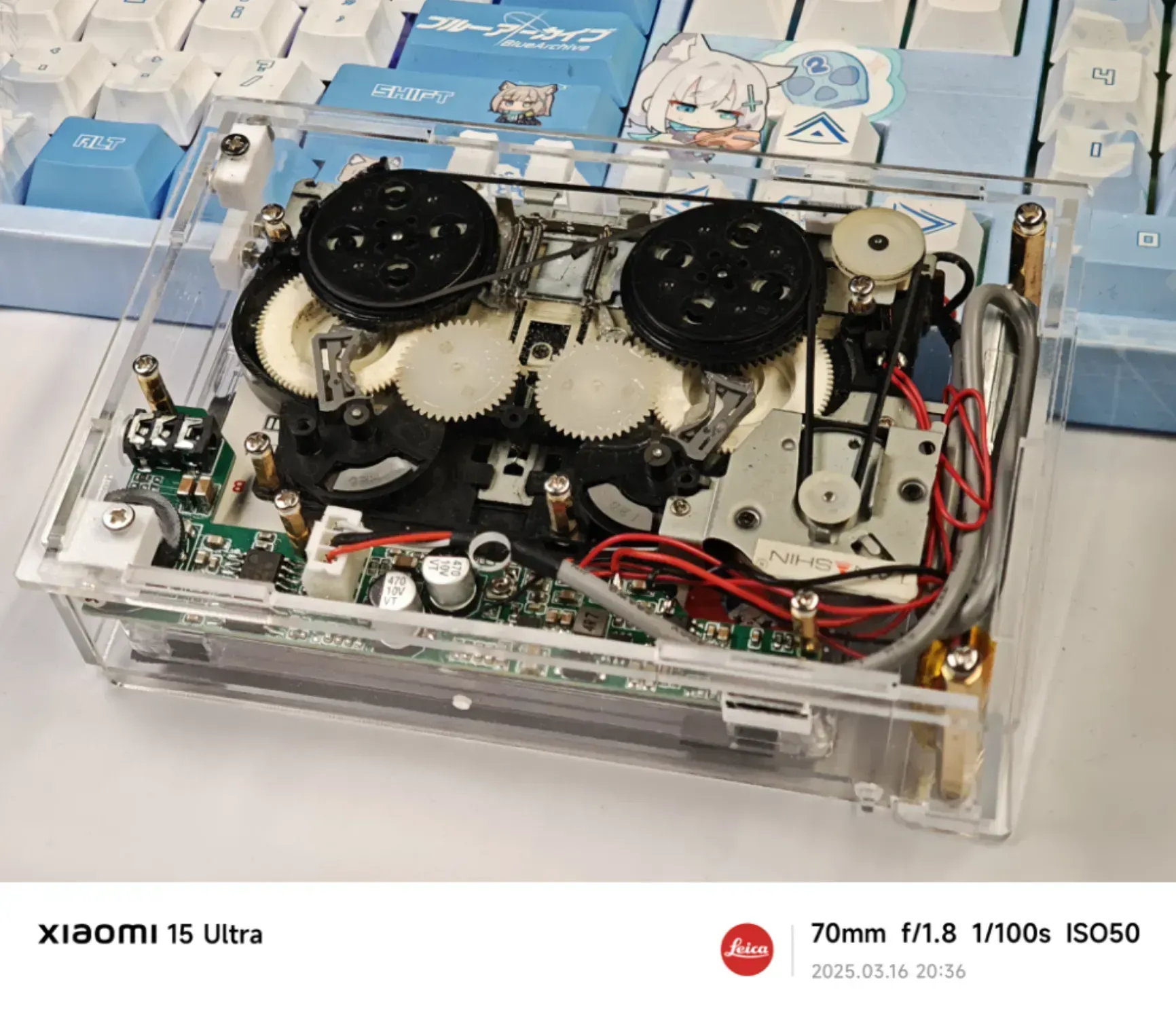

本工程使用LAG668作为磁头放大和马达EQ控制,CXA1552M作为杜比B类降噪处理器,带锂电池充放管理和自动倒带的磁带随身听。外壳使用亚克力制作,能看到内部齿轮马达等机械结构转动,非常漂亮。(应该是开源平台第一个磁带工程)

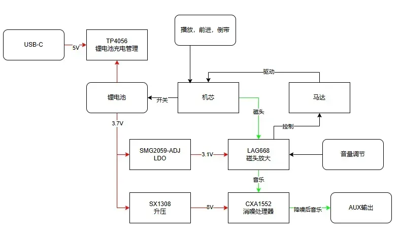

2.框图
电路很简单,音乐通路就一个磁头放大,一个消噪。对应芯片需要什么电就给什么电。
框图中LDO型号标错,应该是SGM2059-ADJ

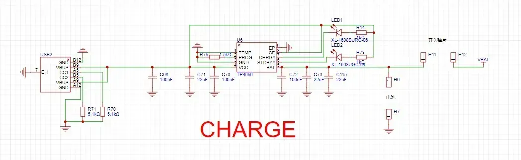

充电电路
充电电路是普通的TP4056用的很多的线性充电。电池和弹片使用焊点代替

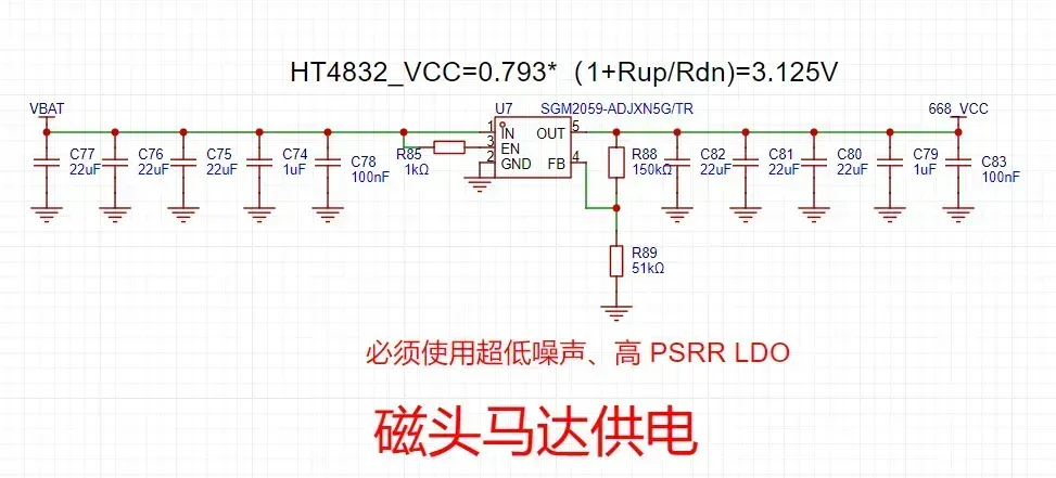

LDO
SGM2059-ADJ是一款超低噪声、高 PSRR 可调节输出的LDO,调制在3.125V左右,用于磁头放大芯片和马达供电。

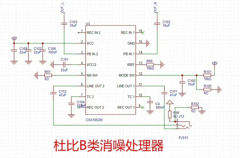

杜比消噪
CXA1552是索尼的杜比B类消噪处理器,供电电压为6.5~23V,模拟音频输入降噪后输出音频

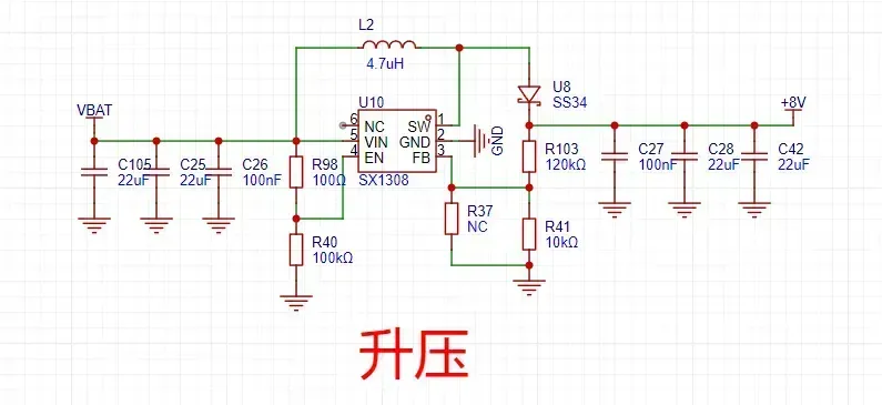

升压
电池升压到8V的升压芯片,升压专门给CXA1552使用

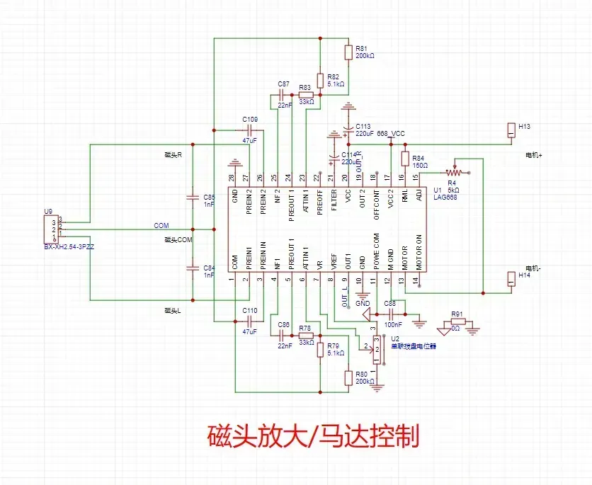

磁头放大
LAG668 磁头放大和EQ处理器,带马达控制带速调节和音量调节

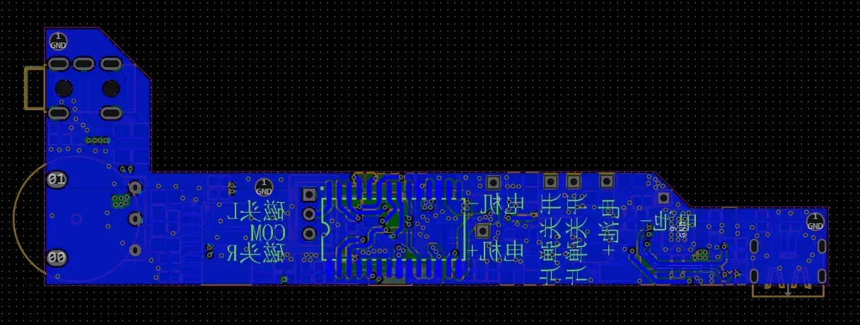

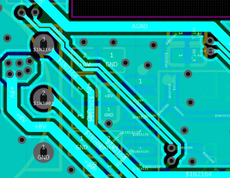

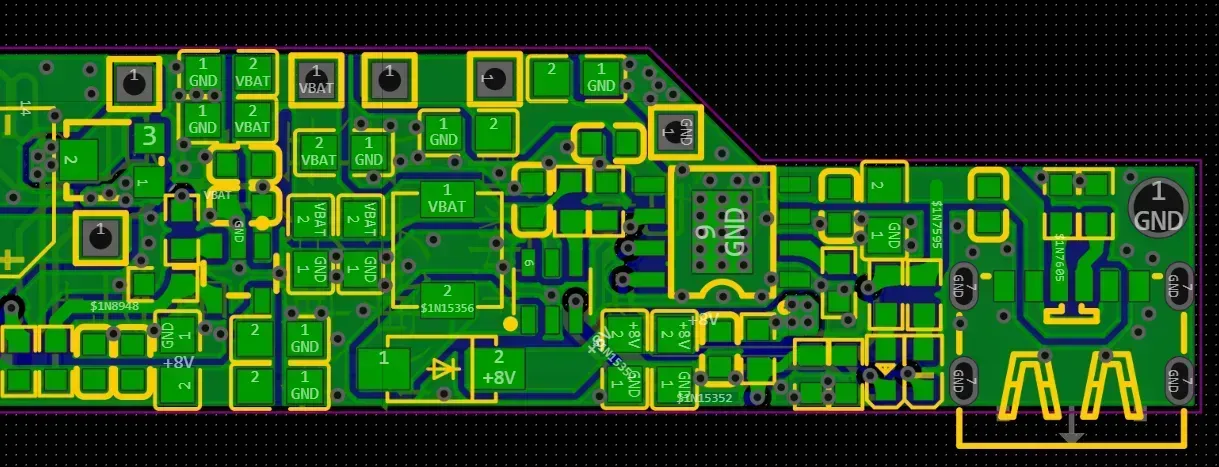

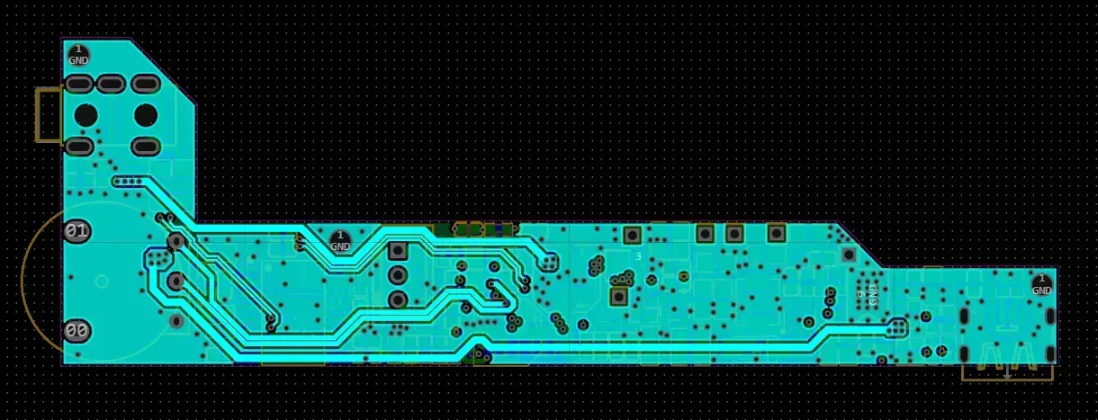

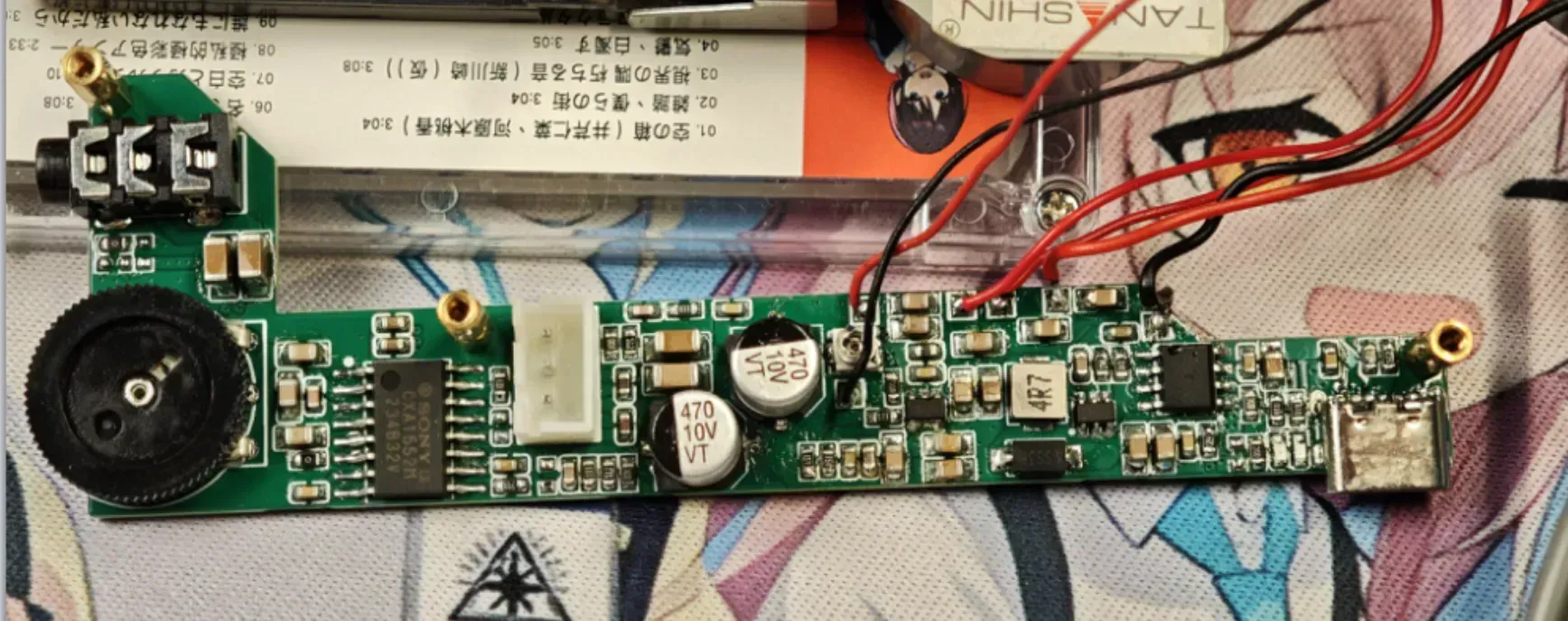

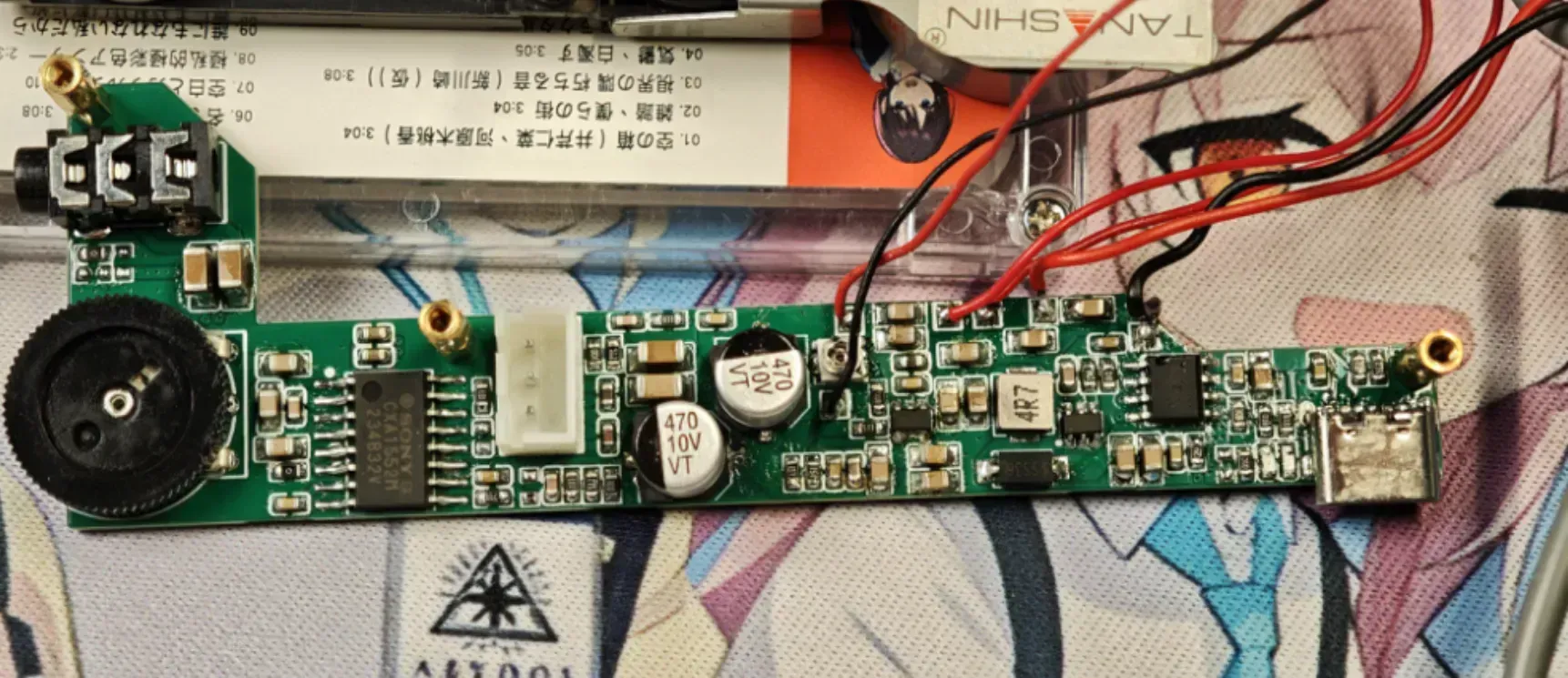

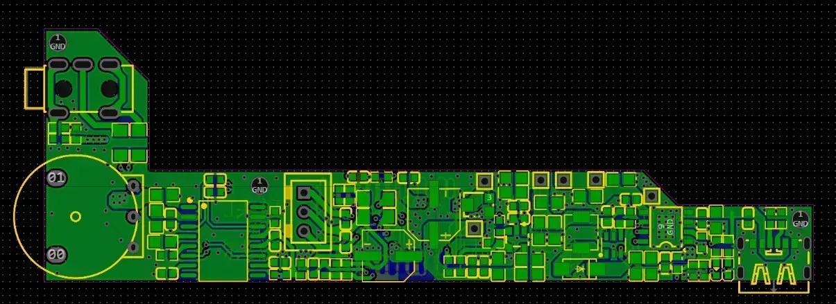

4.LAYOUT
由于整板得放进机芯下面,因此排布较为密集,主要元器件在正面,磁头控制芯片在背面
元件密集又小,因此使用4层板排布,尺寸刚好10cm,可以白嫖jlc
整板主要是模拟信号不要受干扰
模拟信号可以走内层
电源尤其是升压会有较大干扰,因此尽量都放到远离模拟信号一边

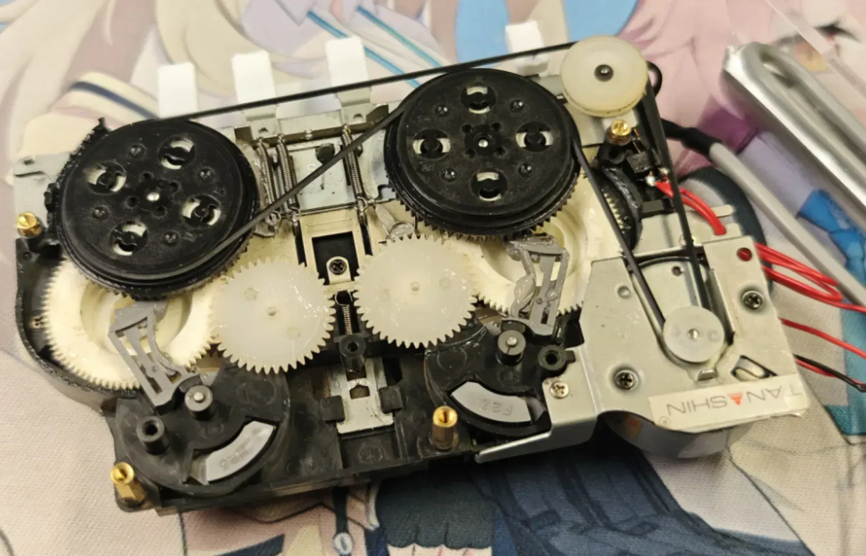

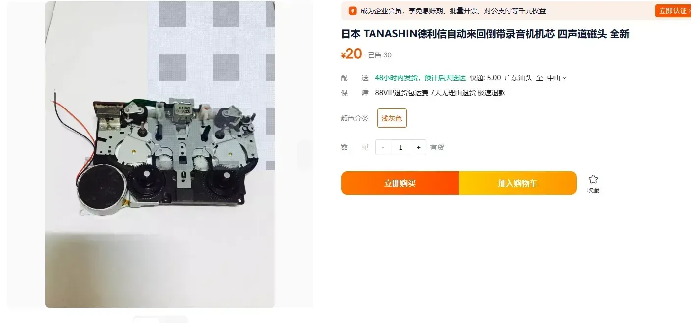

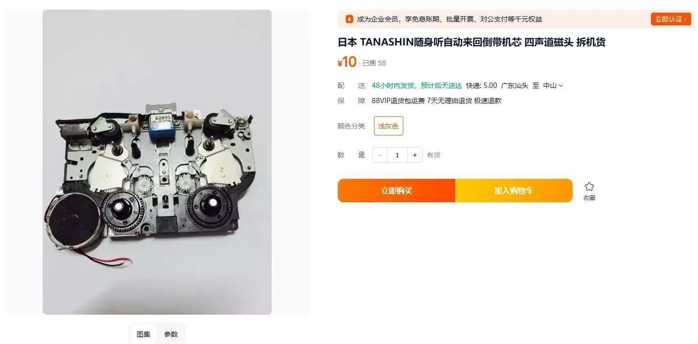

机芯
一定是外购的,自己画是不可能的,非常复杂麻烦
几块钱就可以买到机芯了
可以买全新也可以买拆机

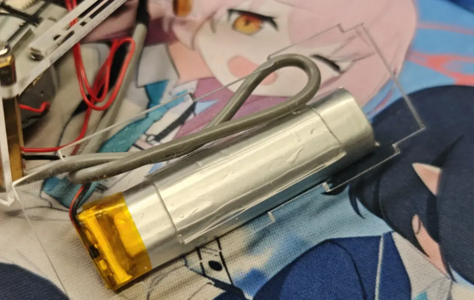

电池一定要买这个尺寸
https://item.taobao.com/item.htm?_u=gqavhl8ce76&id=822958955065&spm=a1z09.2.0.0.32802e8dafewwx&skuId=5704394942716

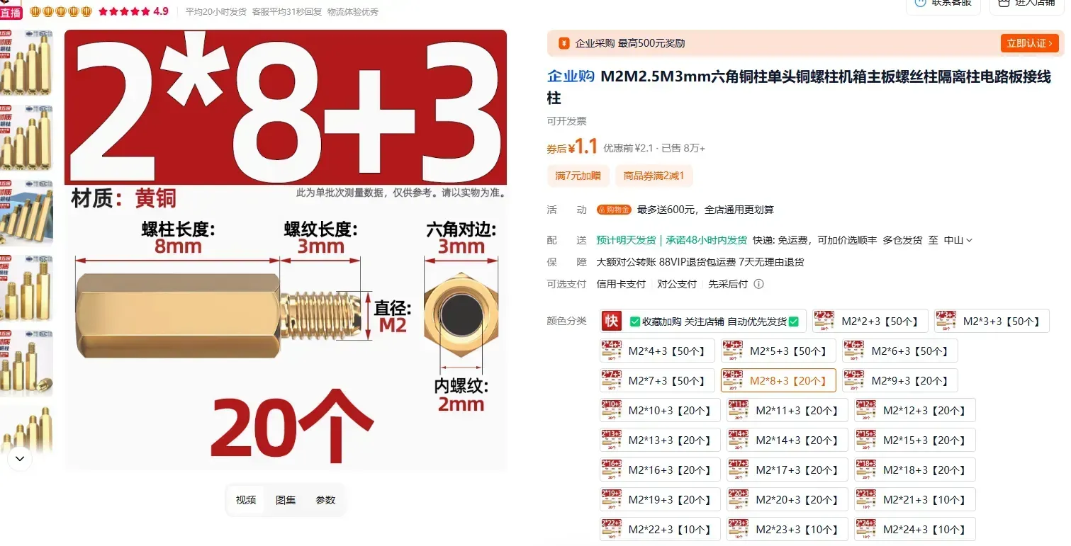

铜柱
M2*2+3机芯用
M2*7+3机芯用
M2*8+3PCB用
https://item.taobao.com/item.htm?_u=gqavhl8dd4a&id=610542990677&spm=a1z09.2.0.0.6b202e8dR4fmJU

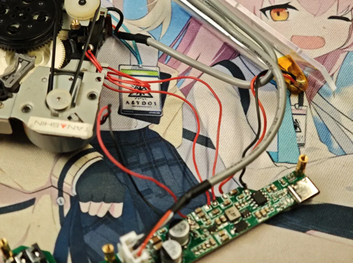

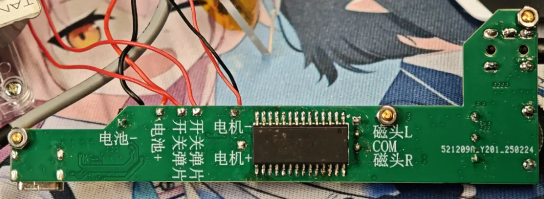

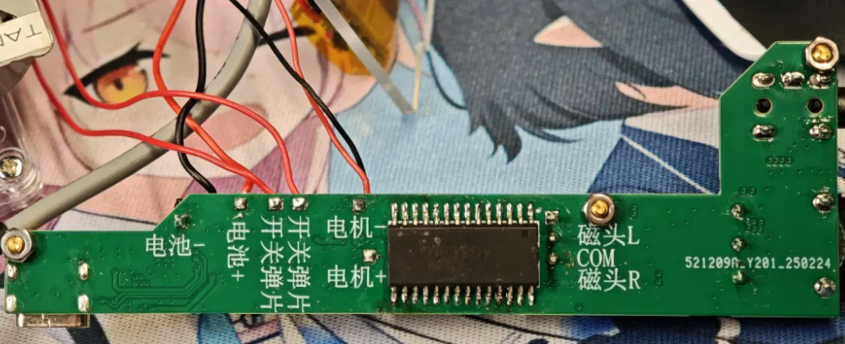

6.接线
机芯电池主板
机芯的两个弹片开关接主板的两个开关位置,不分正负。
电池接主板电池标注的+和-
马达每个机芯都不同,我们使用的这个机芯是红线接马达-,黑线接马达+
马达接不对的话播放是倒过来的

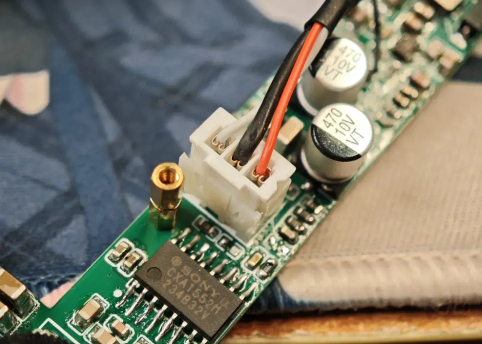

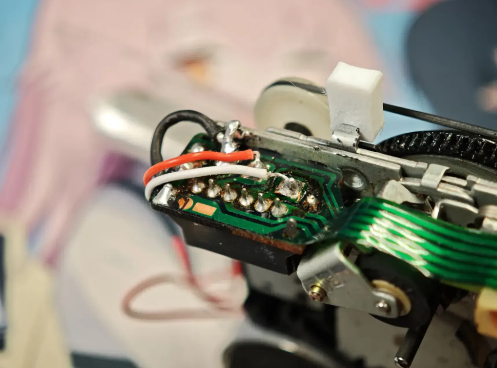

磁头机芯屏蔽线
磁头屏蔽线接线如上
白线接前面焊点,红线接中间焊点
黑色地线接第三个焊点,除此之外还要用刀片刮开机芯金属部分,将机芯金属部分与黑色线接在一起。否则会出现底噪。
主板屏蔽线
磁头屏蔽线接主板,注意线序如上

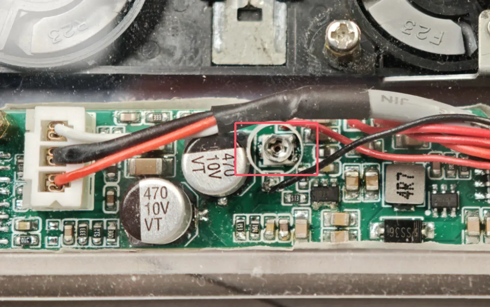

调节这个电位器即可,亚克力对应位置还开了孔,方便装好后还能调

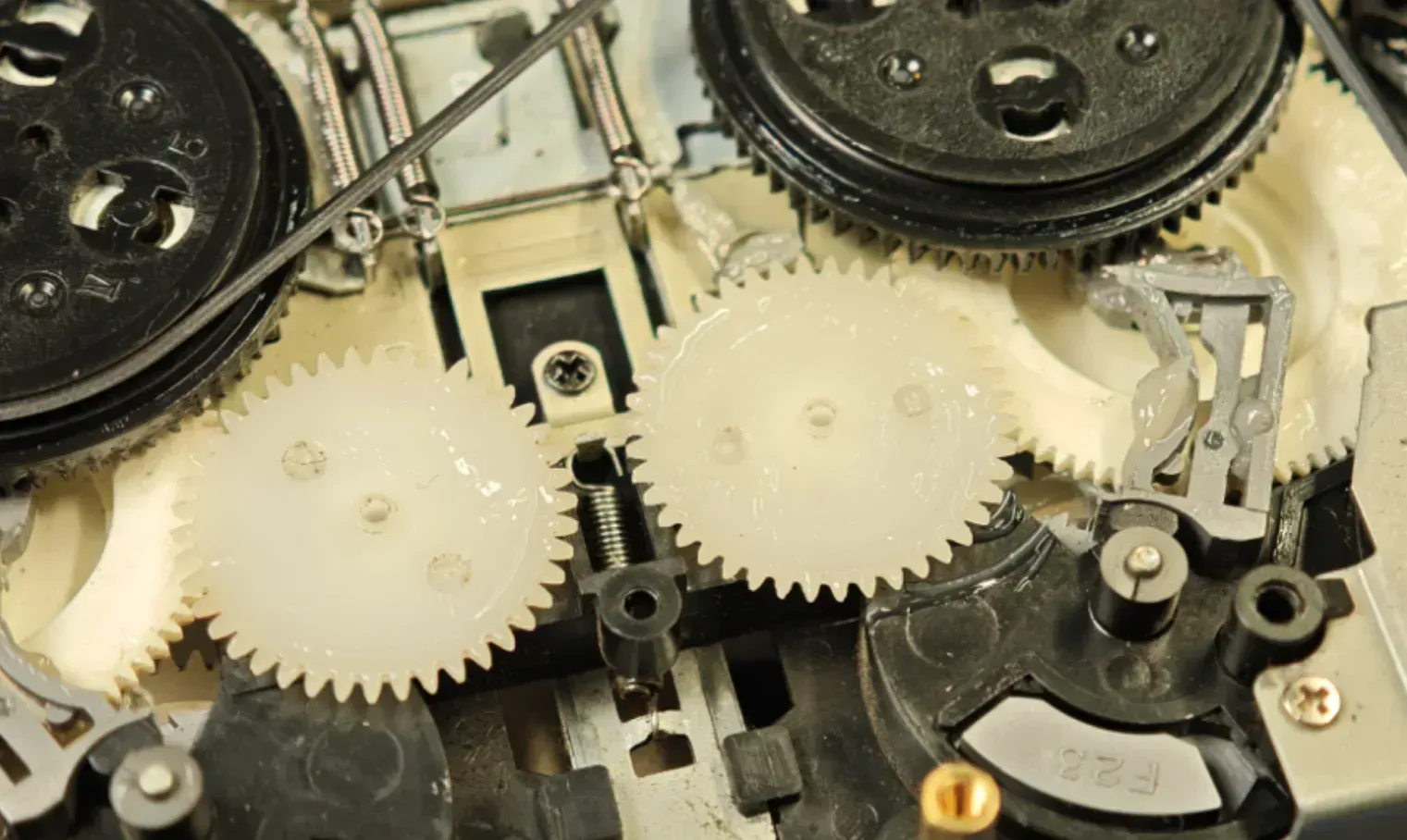

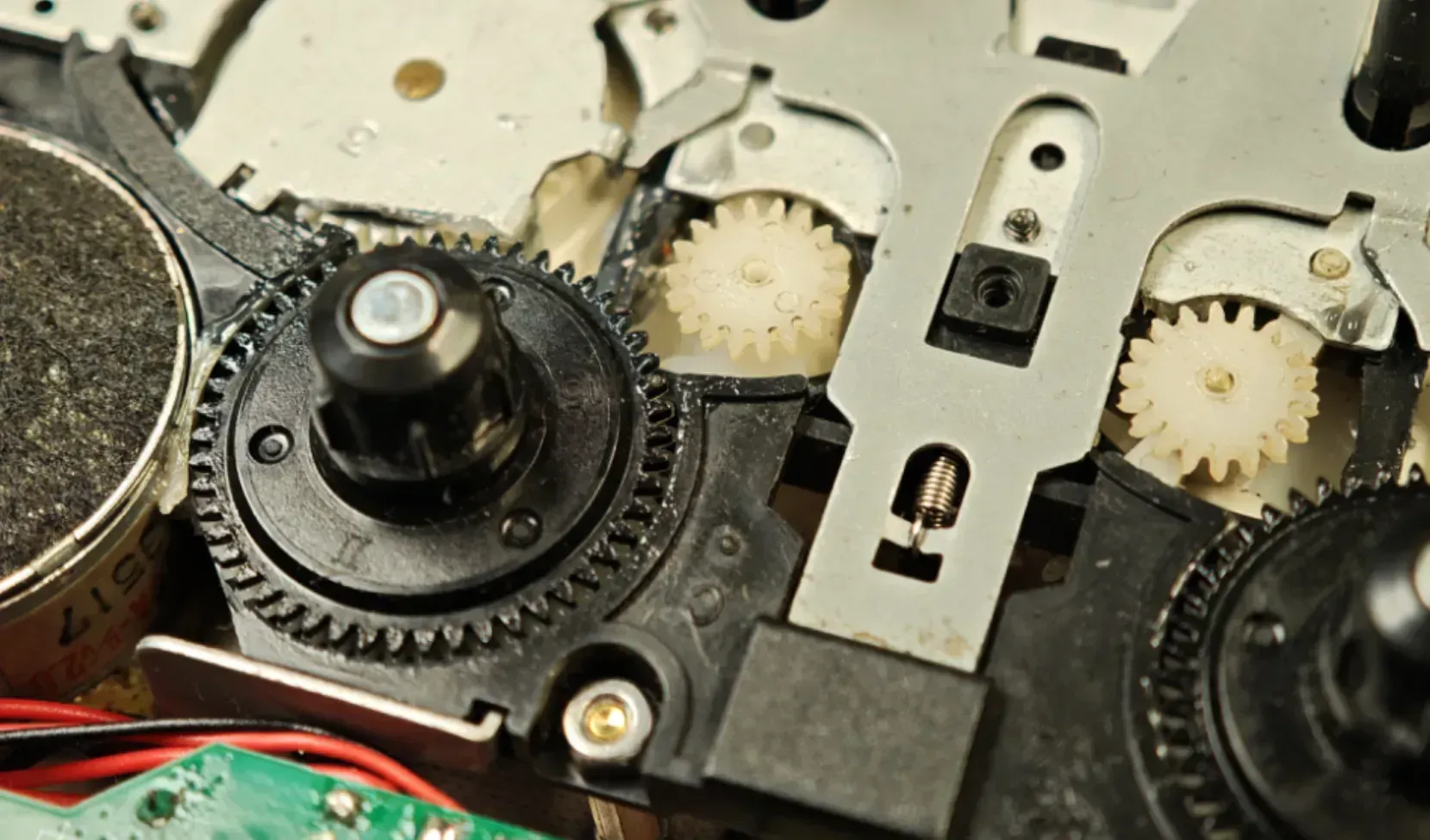

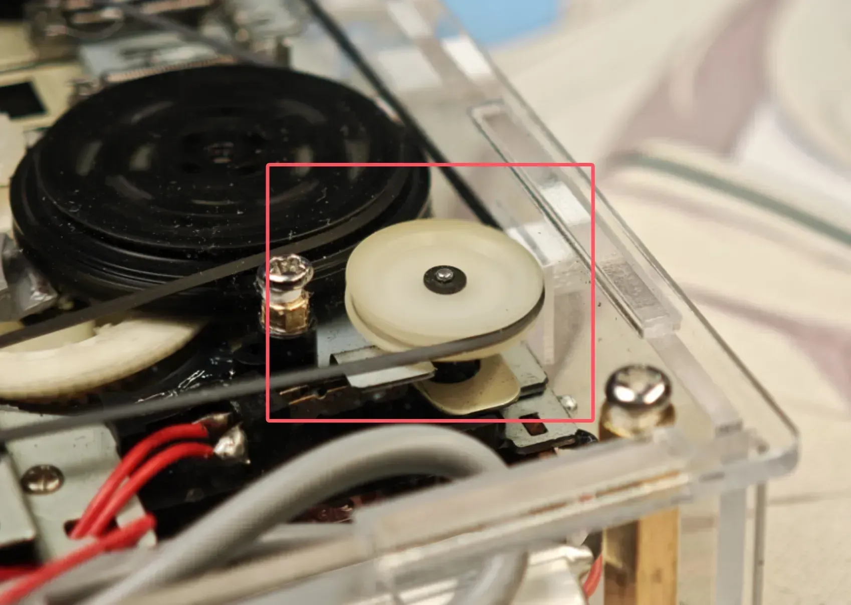

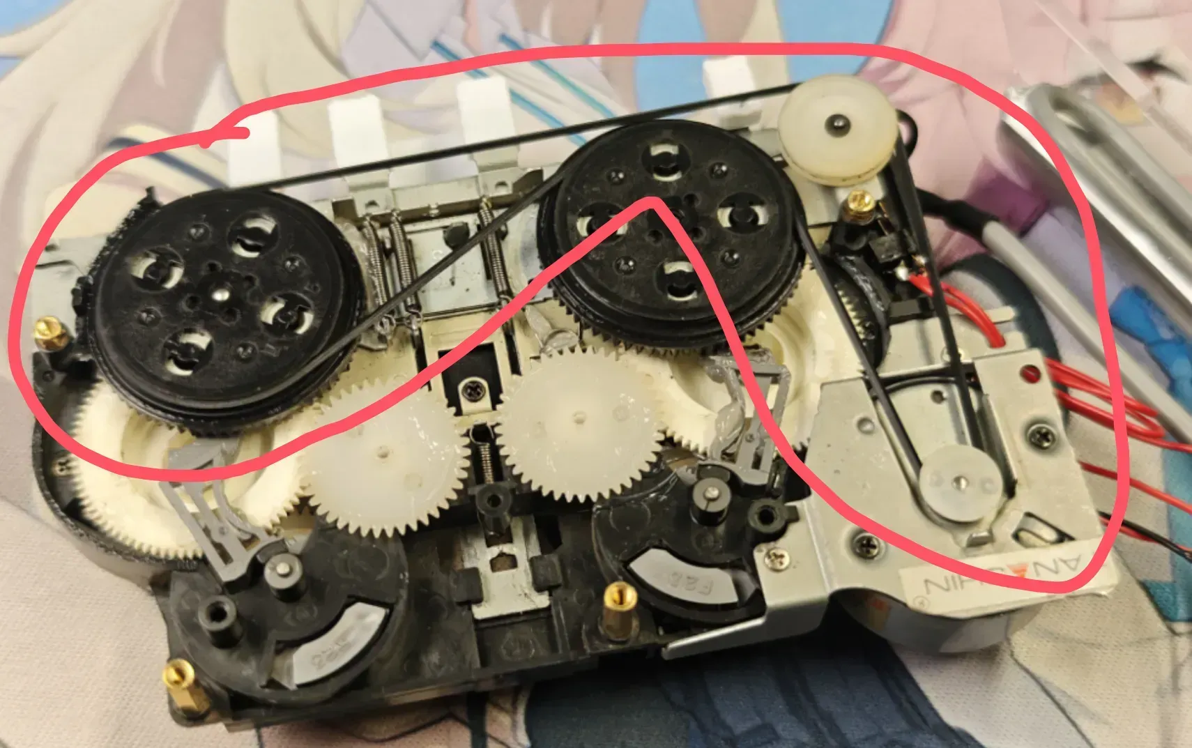

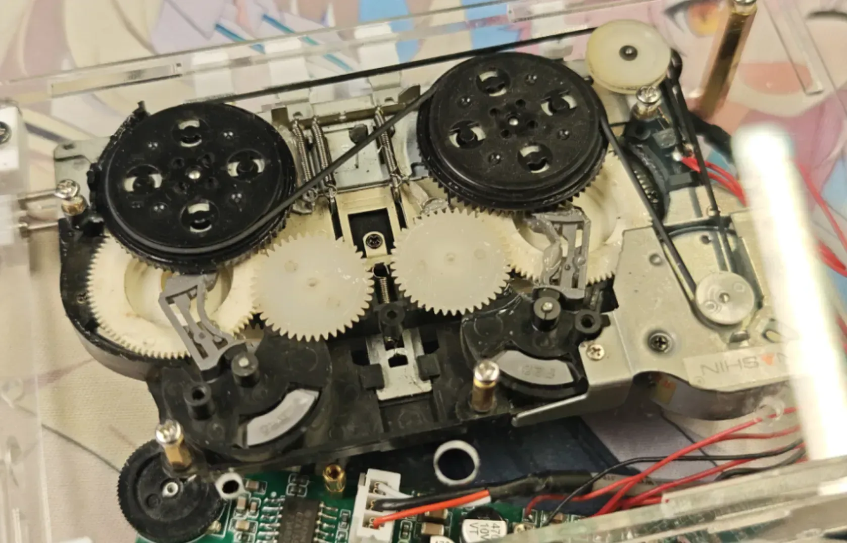

由于我们购买的都是拆机的机芯,就算是购买全新的机芯也是一样放的时间长了,皮带和齿轮都老化严重
  • 更换皮带,这个是最直接有效的,因此购买物料的时候我是加了皮带进去的

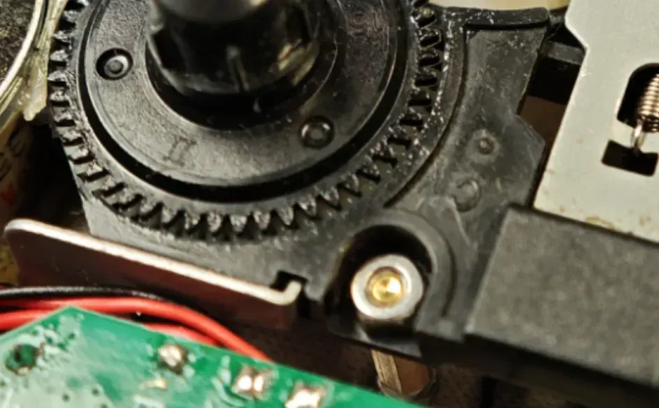

  • 齿轮点润滑油
机械转动的位置都可以点上润滑油
  • 看滑轮是否稳定
有些拆机机芯运行时间长会出现这个滑轮不停抖动的现象,可以把轴心往下压使其稳定

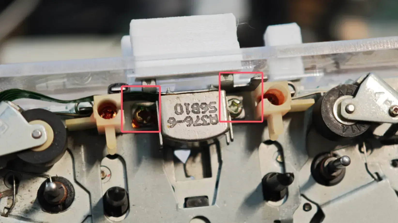

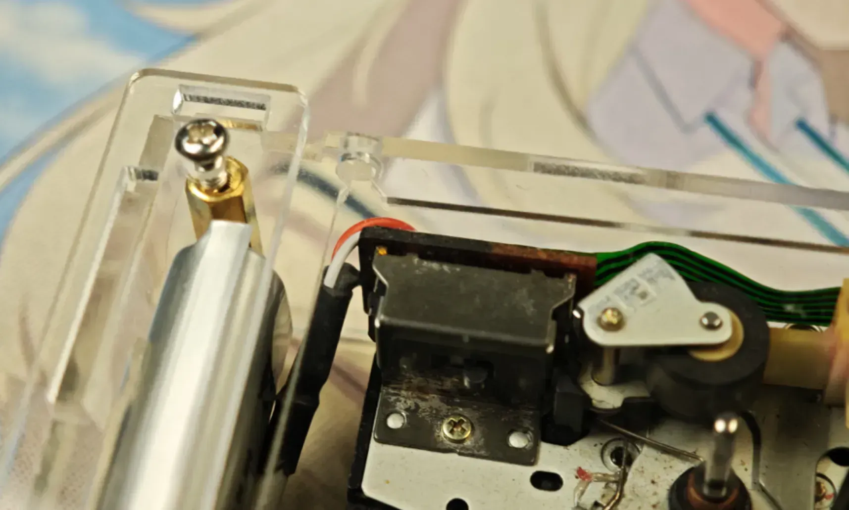

8.3.方位角
调磁带机的方位角,就是调磁头相对于磁带的角度。一般也是使用标准测试带配合示波器测量
调节方位角就是调节磁头两边这个螺丝
如果是买拆机磁带一般都是调好的可以不再动
在没有测试带和设备的情况下可以固定左边的螺丝到最紧,然后调节右边的螺丝
播放自己熟悉的音乐时听到左右声道增益差不多大即可

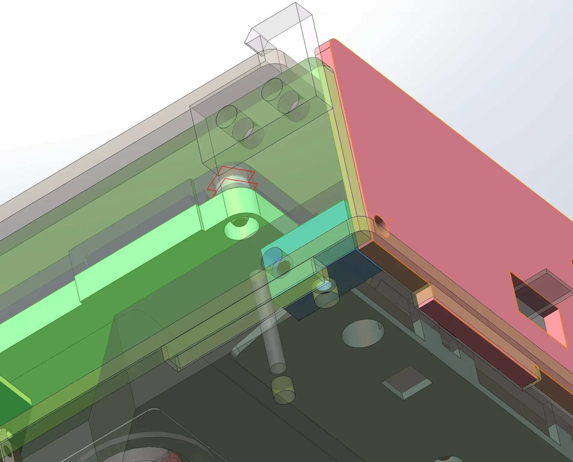

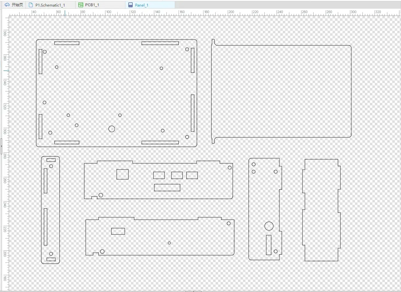

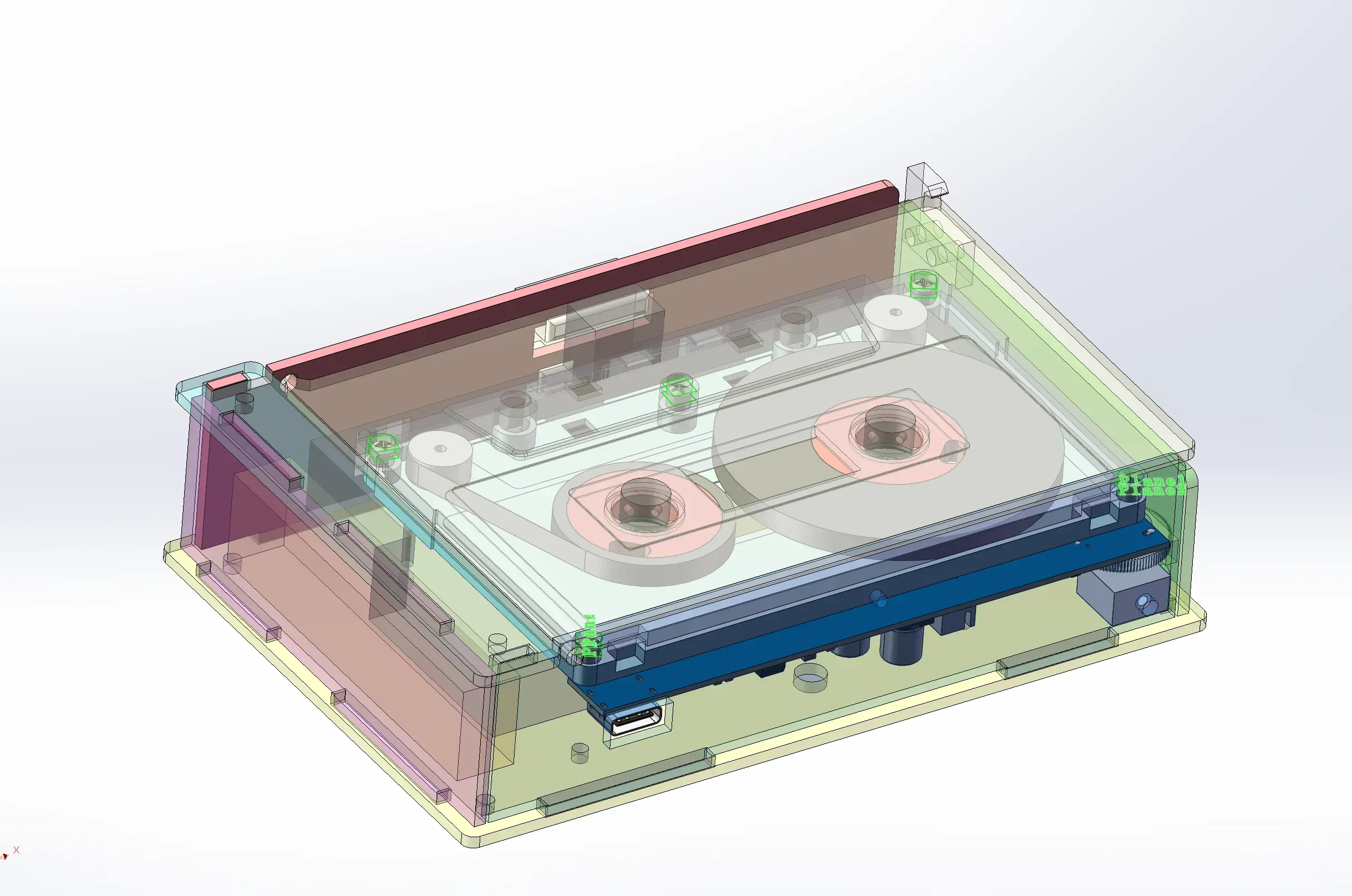

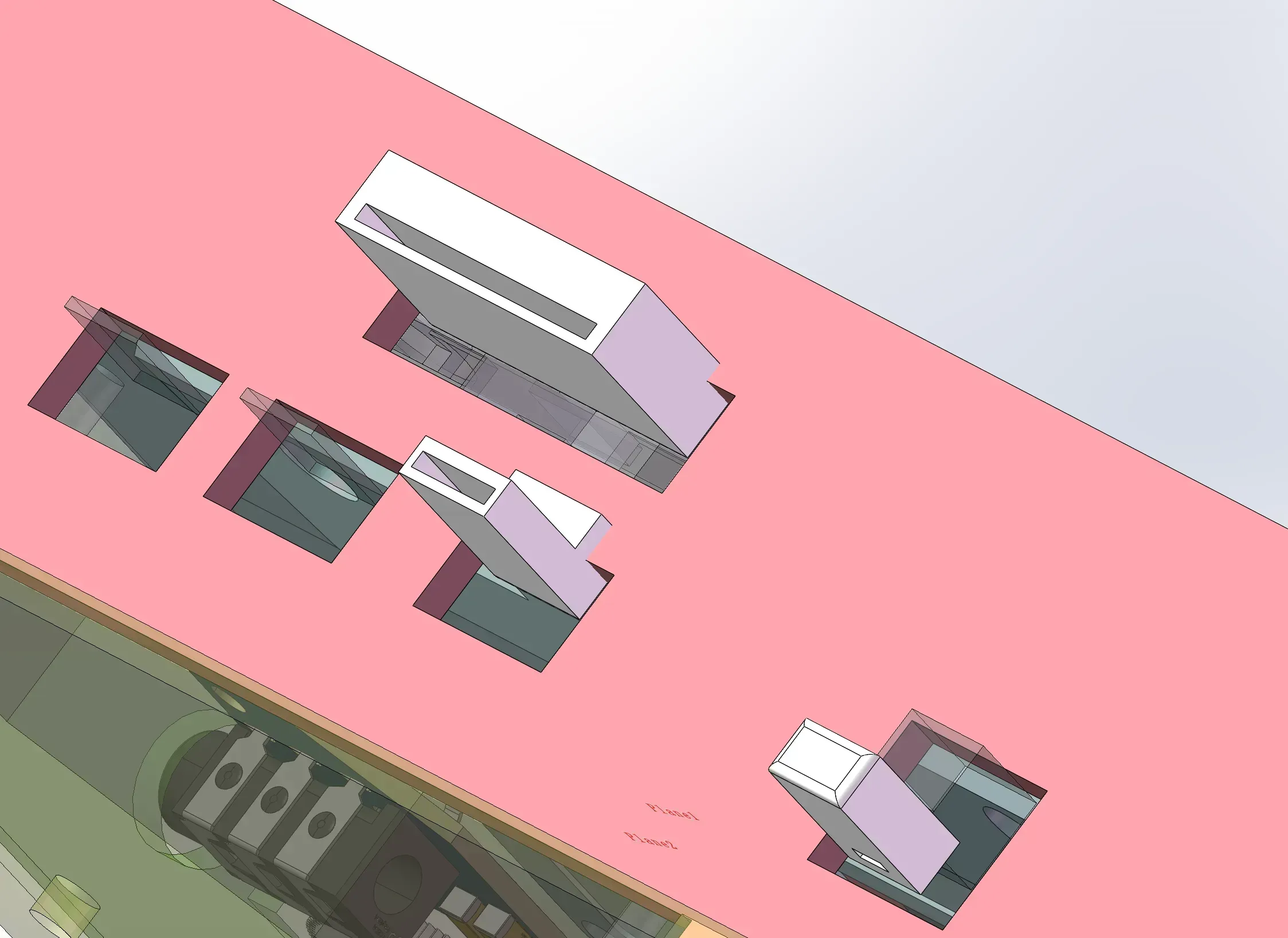

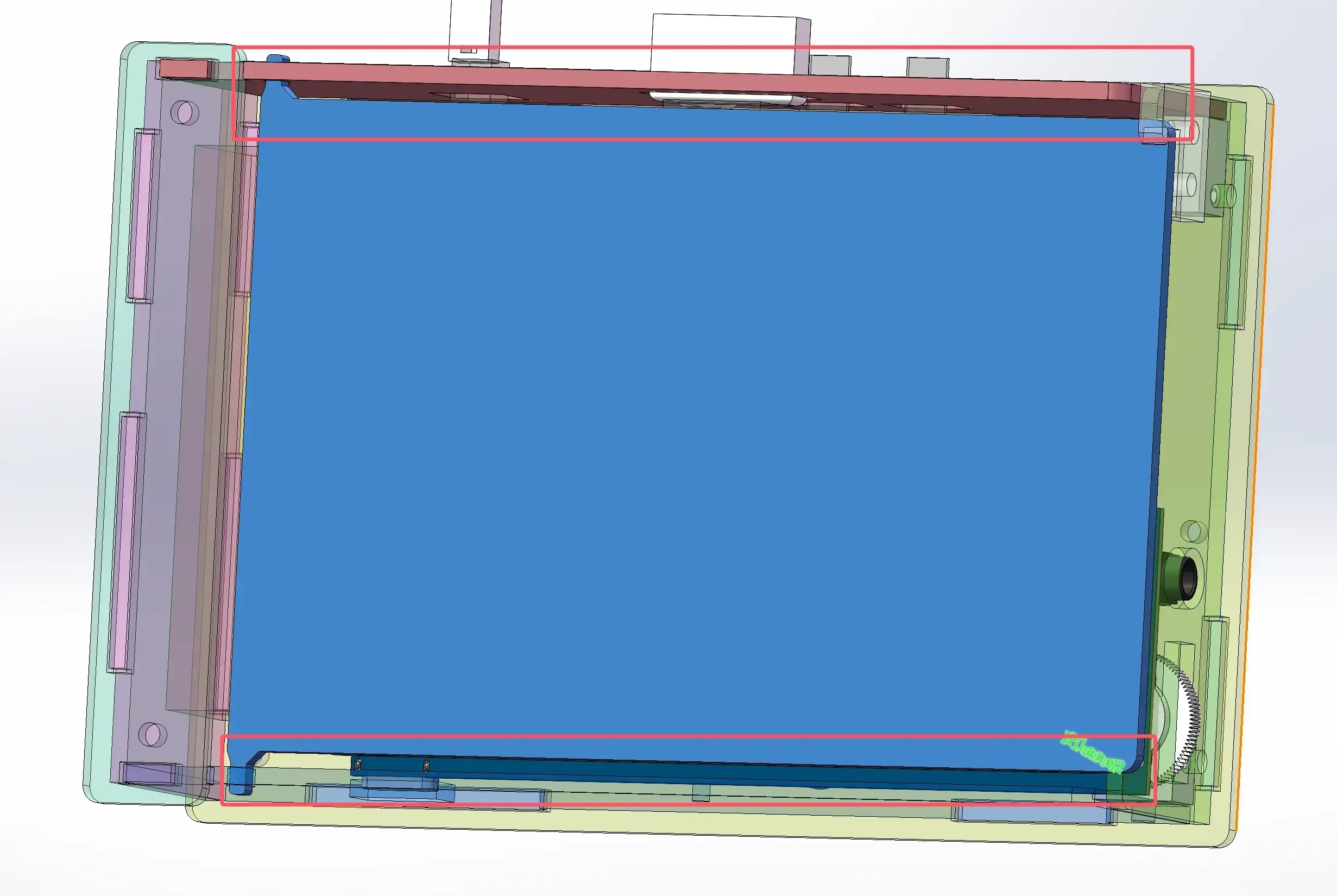

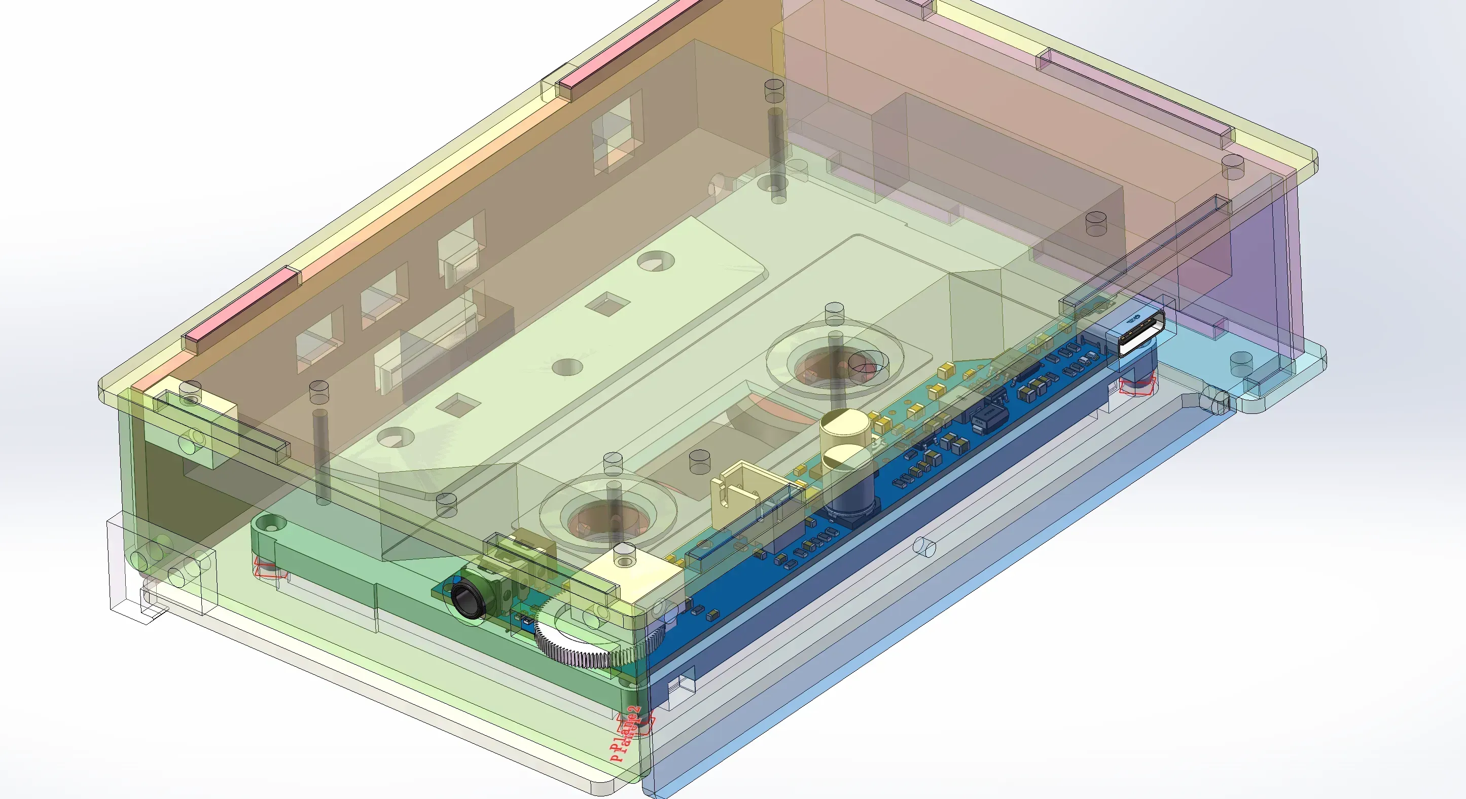

9.外壳和3D
使用SW绘制
亚克力链接件
按键3D
需要说明机芯的按键尺寸位置是不对图纸的
主板
上盖虚位较多,可以尝试将这里补多点
导出dxf到立创面板绘制

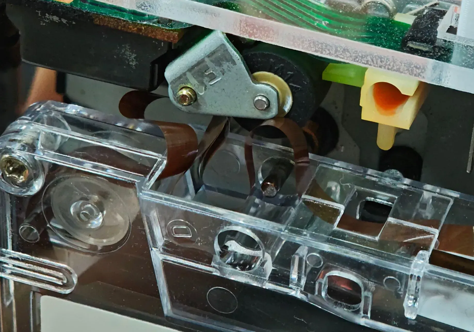

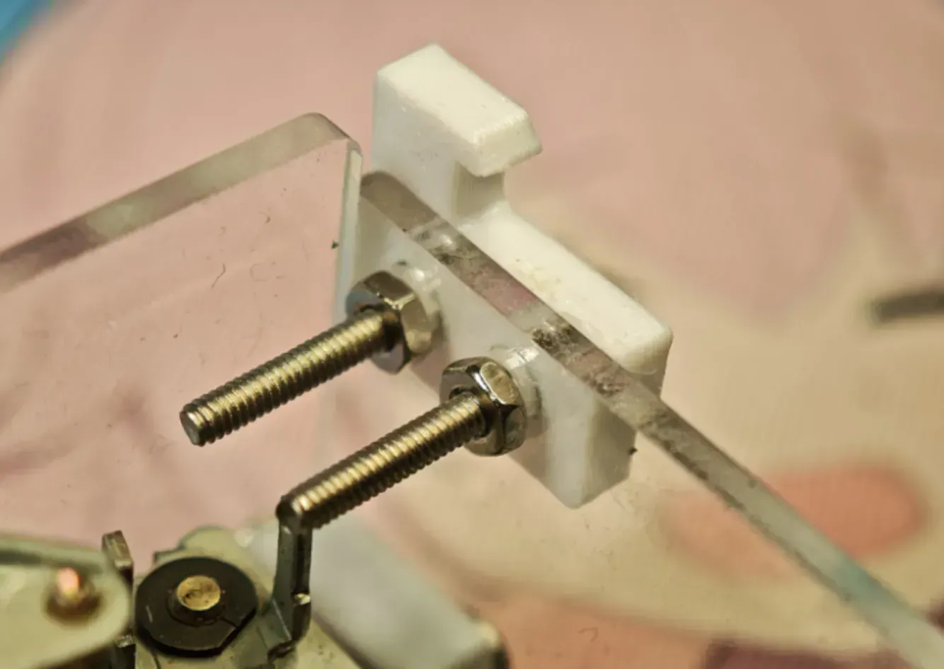

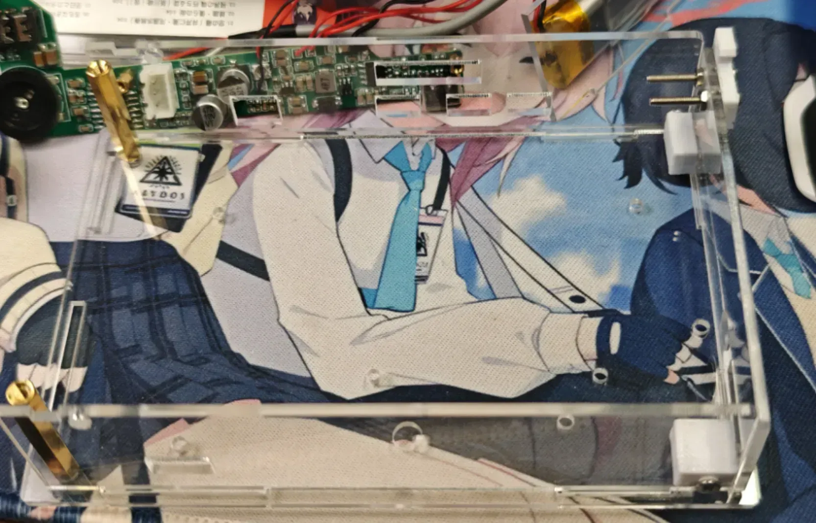

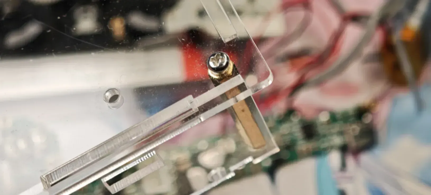

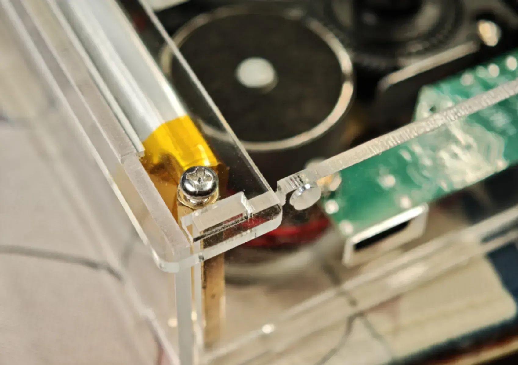

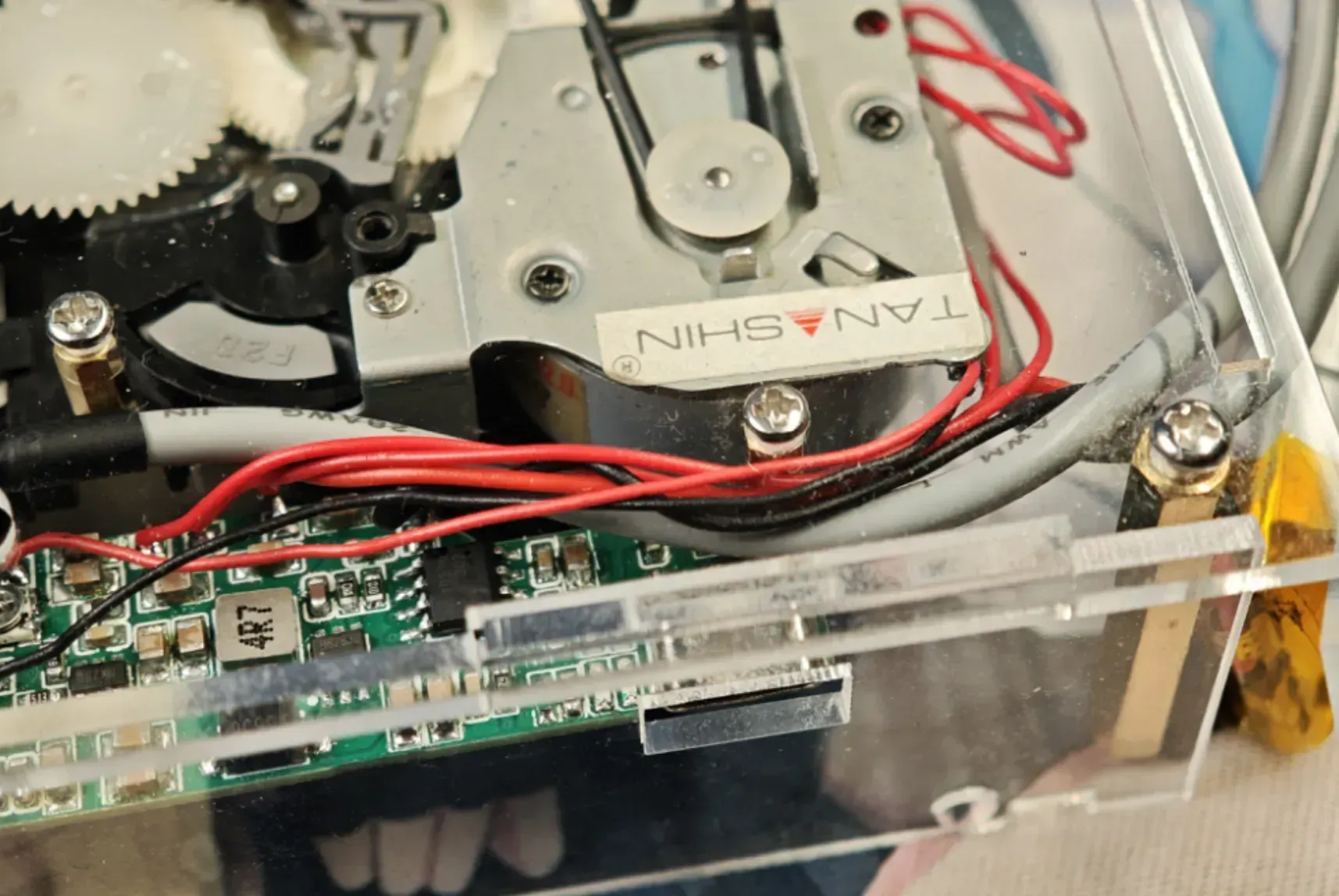

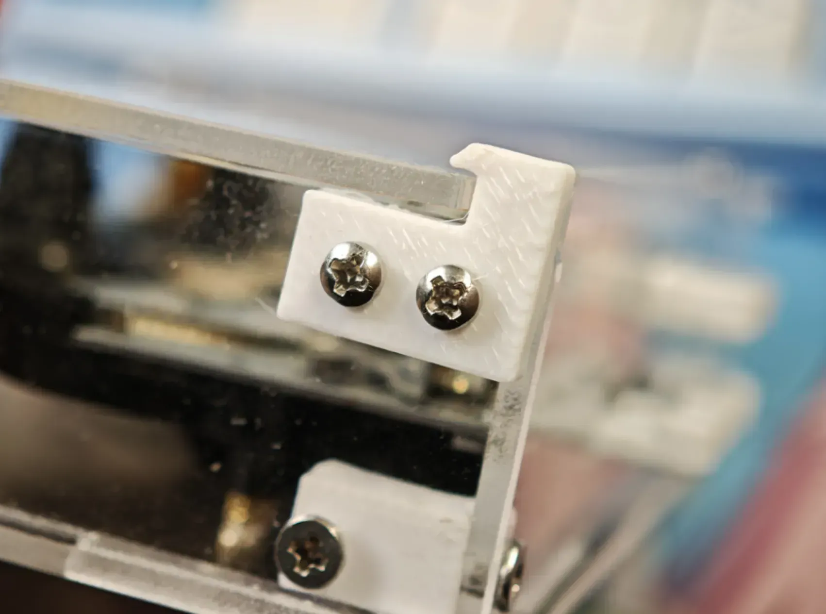

10.组装
  1. 先按照工程6章步骤接好线
  2. 把按键装好到机芯上
  3. 亚克力按照如下图组装
连接件打上M2.3*5自攻螺丝
  1. 左边两个M2.5* 27铜柱装好并且打上M2.5* 6螺丝
  2. 关盖用卡扣,可以现在装,也可以装进主板和机芯后装
使用的是M2*16螺丝+M2螺母
  1. 粘好电池
  2. 机芯装好铜柱,上方两个M2* 2+3,下方两个M2*7+3同时背面上M2螺母
  3. 主板装好M2*8+3,背面上M2螺母
  4. 主板上亚克力
并且使用M2*6螺丝固定
  1. 装主板上亚克力并且用M2*6螺丝固定,理线
  2. 电池侧盖与上盖组合,并用M2.5* m6螺丝固定M2.5*27铜柱另一侧
  3. 装入上盖
查看卡扣位是否扣得住上盖

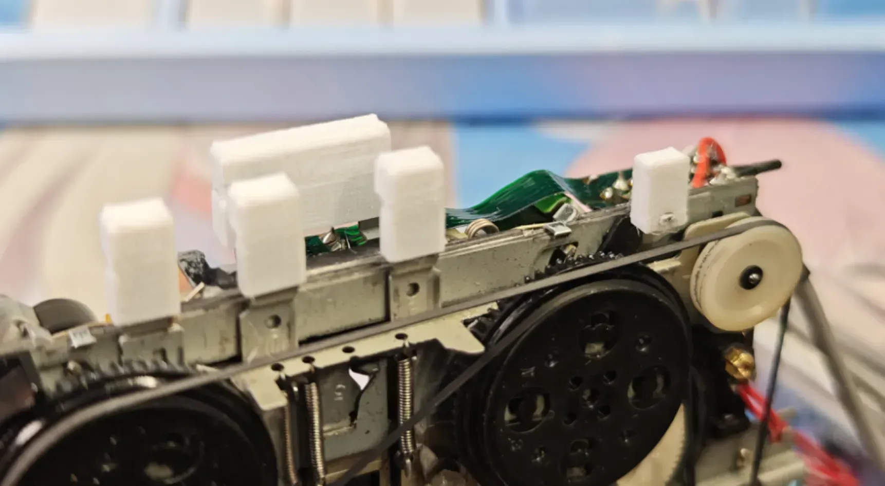

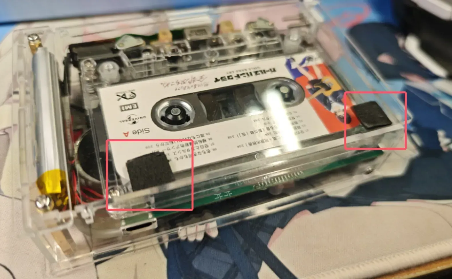

  1. 上盖下方贴棉顶住磁带
如果不加棉顶住磁带,下方收磁带转轴会和磁带盘转轴脱离,造成磁带播放胶轮后方的带堆积,造成损坏磁带
11.总结
回顾音乐媒介的历史,制作体验上世纪的磁带技术。
本工程是复刻成本简单,单独低,成品还能便携随身听,外观漂亮的工程。
适合新手入门复刻学习。
也欢迎玩磁带专家指正工程或探讨问题勘误等。
注:由于磁带技术较为久远,因此在现在播放的时候出现哒哒哒的杂音是正常的,这是因为手机和2.4G设备无线干扰引起的。当年也没有现在那么多无线上网终端和2.4G设备,因此当时的技术没有考虑到干扰问题。
