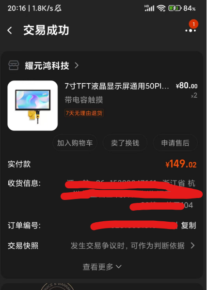

基于去年星火计划 (没搞完)桌面信息屏 - 嘉立创EDA开源硬件平台 (oshwhub.com   的升级版,加入了RGB565屏幕的支持,最高支持10.1寸1024x600,只需要浅浅调下时序,就能适配大部分海鲜市场极低的价格的拆机rgb屏,不必再用价格高昂的4.3寸MCU屏。

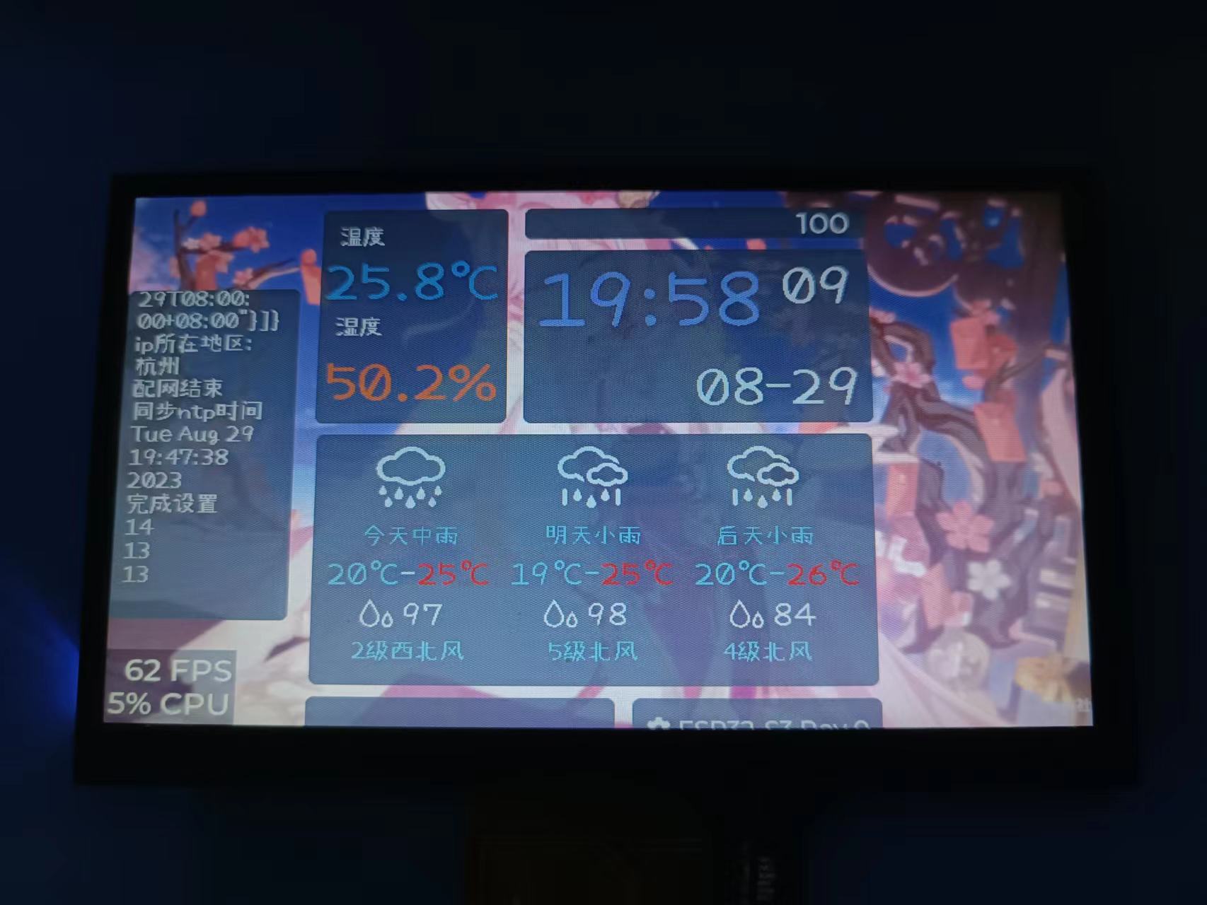

受CPU性能限制,目前显示瓶颈主要在lvgl渲染部分,ESP32S3没有专用的图像处理硬件,尤其在透明opa和大量内容滚动时,FPS将≤10,关掉透明会有明显性能提升。
项目相关功能
1. 具有显示功能,能够在屏幕上显示当前的时间(年月日,时分秒,星期)、天气信息、电量信息

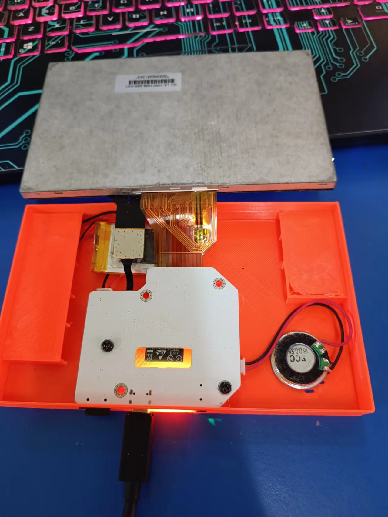

播放器v0.1完工,外壳用LCEDA专业版搞出来了,在本工程单独的那个PCB文件内。 2023/8/18

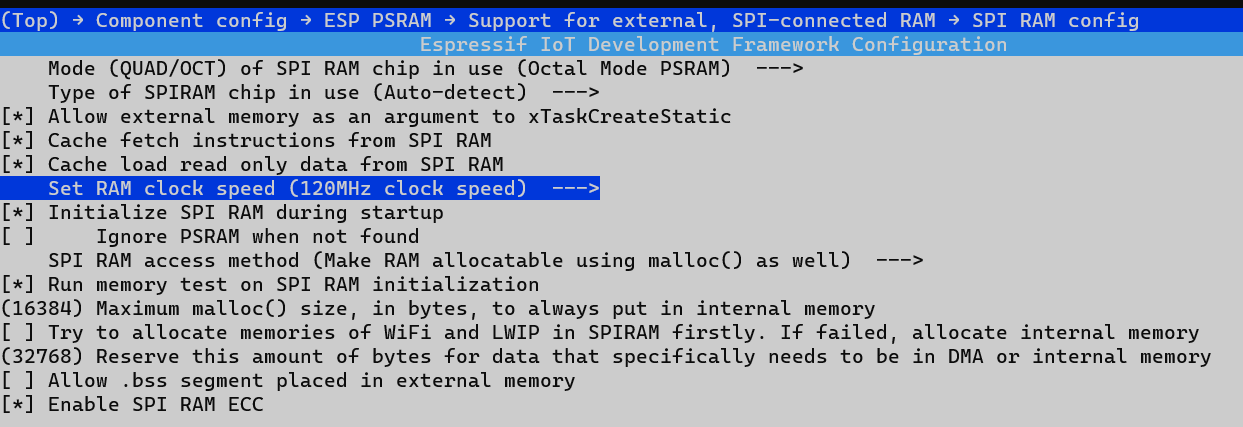

RGB LCD屏幕的显存将全部放在MCU侧,而ESP32-S3的SRAM容量为520K,远远不足以满足需求。为此,需要将显存存储在PSRAM中。标准的SDK只提供了80MHz的PSRAM支持,但通过应用官方提供的补丁,可以启用120MHz的八线PSRAM功能。
通过打开官方补丁,可以利用ESP32-S3的PSRAM提供更高的带宽和容量,以满足LCD显存的需求。这意味着您可以使用更大的显存空间,并以更高的速度访问PSRAM。请确保您的ESP-IDF版本兼容官方补丁,并按照之前提供的步骤将补丁应用到您的ESP-IDF项目中。
需要注意的是,PSRAM的速度提升也伴随着温度风险。官方警告称,使用120MHz的PSRAM速度在温度高于65摄氏度时可能无法保证正常运行。因此,在使用120MHz的八线PSRAM功能时,请注意温度控制,以确保系统的稳定性和可靠性。
为了正确配置SDK,您需要使用乐鑫ESP-IDF 5.0及以上的版本,并确保芯片是ESP32-S3R8。

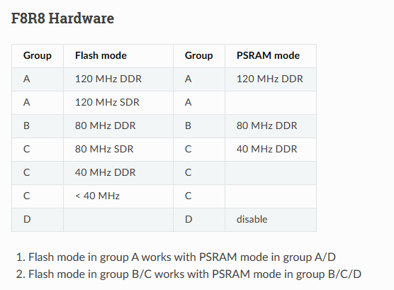

首先配置flash, 确保配置为STR 模式的120Mhz,具体组合限制参考下表
在Component config的 ESP PSRAM中,设置Set RAM clock speed (120MHz clock speed),开启ECC [*] Enable SPI RAM ECC

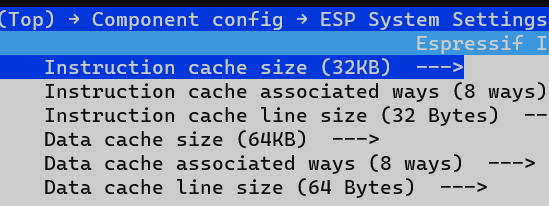

在ESP System Settings的Cache config中,调整CPU缓存的容量

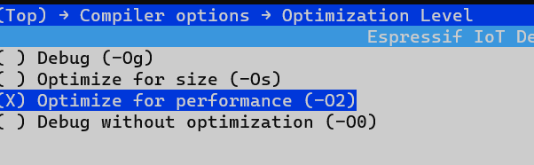

在Optimization Level中开启o2优化

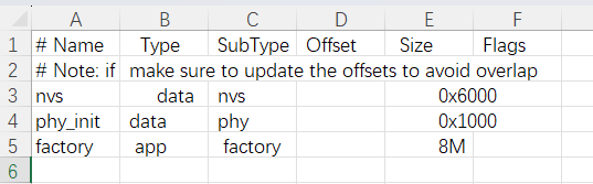

分区表选择Custom partition table CSV,内容如下

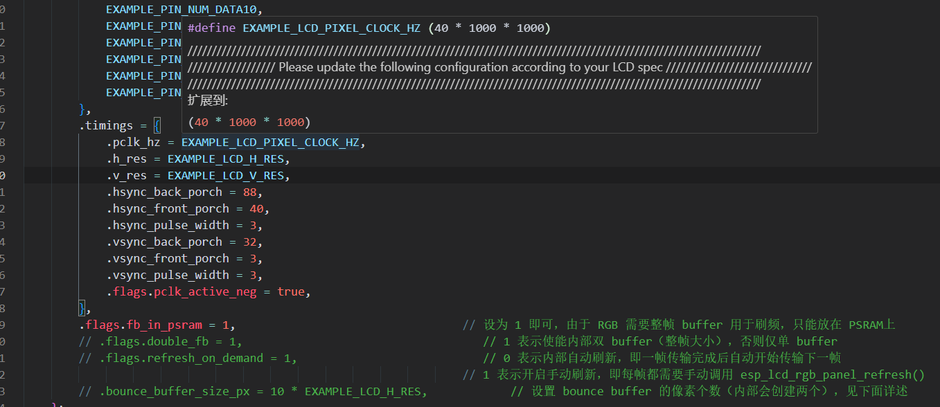

将PSRAM频率拉到120后,可以开启PCLK 40Mhz的输出,并且不会导致屏幕像素漂移
RGB屏的软件适配主要以修改HBP(hsync_back_porch)和VBP(vsync_back_porch)为主,其他参数可以不用大改。
具体设置参考屏厂提供的手册,也可以靠蒙。
经测试,可以点亮标准RGB 50Pin的7寸800*480,7寸1024*600屏幕。

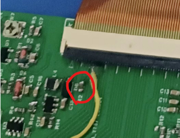

液晶面板的偏置电压由这两个稳压管调节,这是目前最省成本的方案,后续会使用TI的LCD偏压芯片进行改进。
更改屏幕需要设置不同偏压,但相差范围不大(1-2V)。
VCOM的调节需要依靠实际感觉,我手上几款屏幕的VCOM电压都在3V左右。
偏压设置不正确可能会导致屏幕色彩失真、饱和度异常等问题。

屏幕使用这家的带电容触摸版本,仅适配了这个的触摸排线位置
目前外壳的非正确用法...需要5个m3*8 沉头螺丝,左边原本是电池仓,但用PETG打的支撑根本拆不下来,只能随便放下了
充电功率,基本为五福一安
