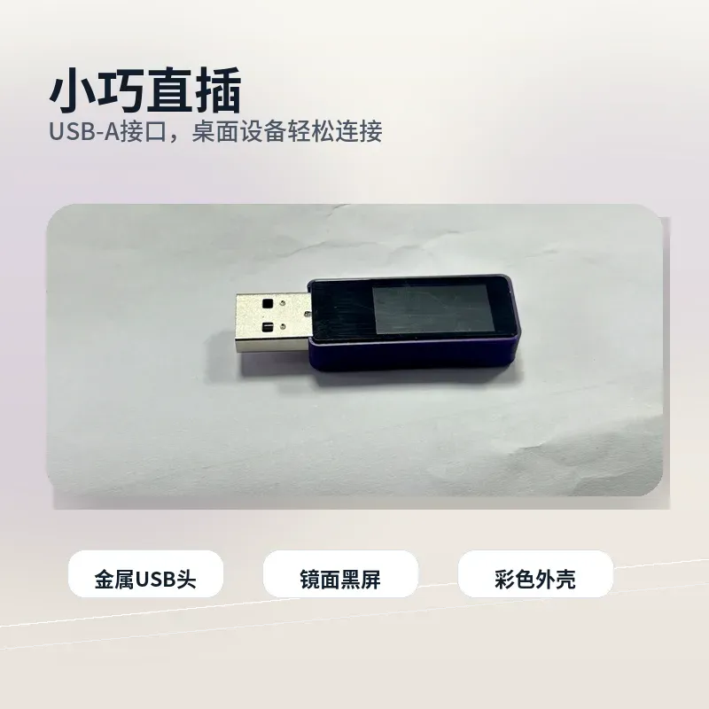

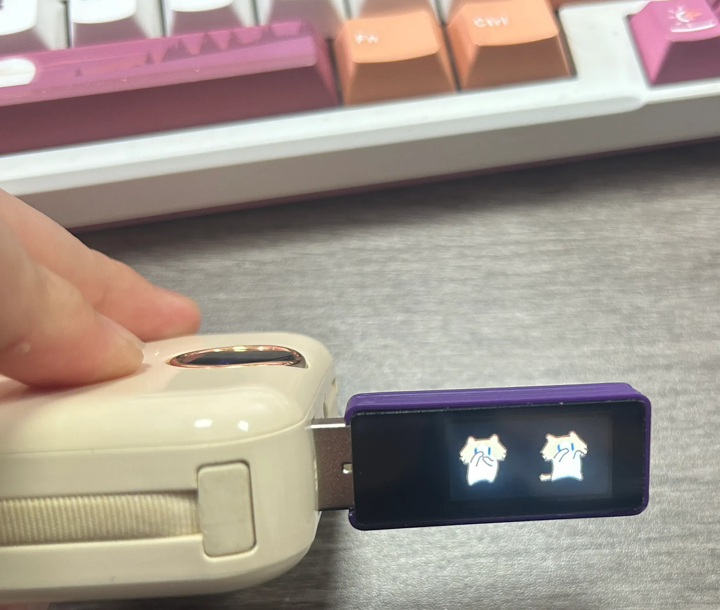

  成本不到10元的usb小屏幕到底能干什么?最近刷到过一些usb小屏幕的视频,但是好像都是作为一个新奇玩具,大多人不知道拿来具体干什么,我习惯了下班直接把电脑锁屏不爱直接关机,这样没做完的工作第二天可以快速衔接上,于是我就想能不能让这个小屏幕成为我电脑的钥匙,插上自动解锁电脑,拔掉自动锁屏呢?经过了几天的捣鼓,终于实现啦,除了新增的电脑钥匙功能,常见的静态图、表情包动图、电脑投屏、时钟、电脑状态监测功能也都不影响,增加了可玩性,可以随时更换自己喜欢的显示界面,非常简单易用。

  • 电脑钥匙 插入自动输入密码解锁电脑 拔出自动WIN+L息屏
  • 流畅的电脑投屏功能
  • 静态图片上传功能 可保存至flash
  • GIF动图上传功能 可保存至flash
  • 时钟显示功能
  • 对接aida64 监测电脑cpu、gpu占用、温度情况,以及硬盘使用情况

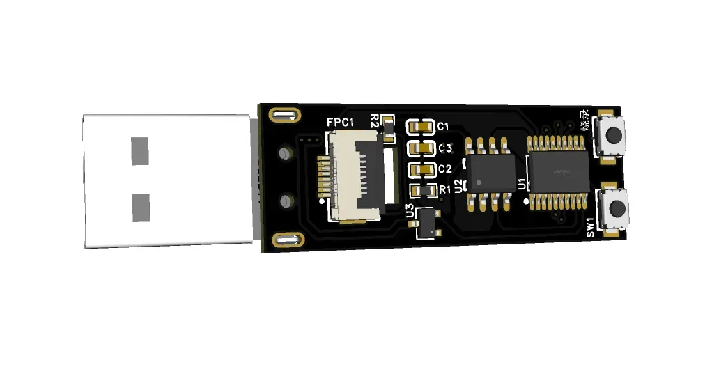

🔌 二、电路设计
硬件电路组成
本项目电路采用最小0603封装,焊接难度比较低,可以随意玩耍。
名称核心元器件功能说明
主控芯片CH32X033F8P6数据处理、主程序运行
存储芯片BY25Q80ESTIG存储图片、电脑密码

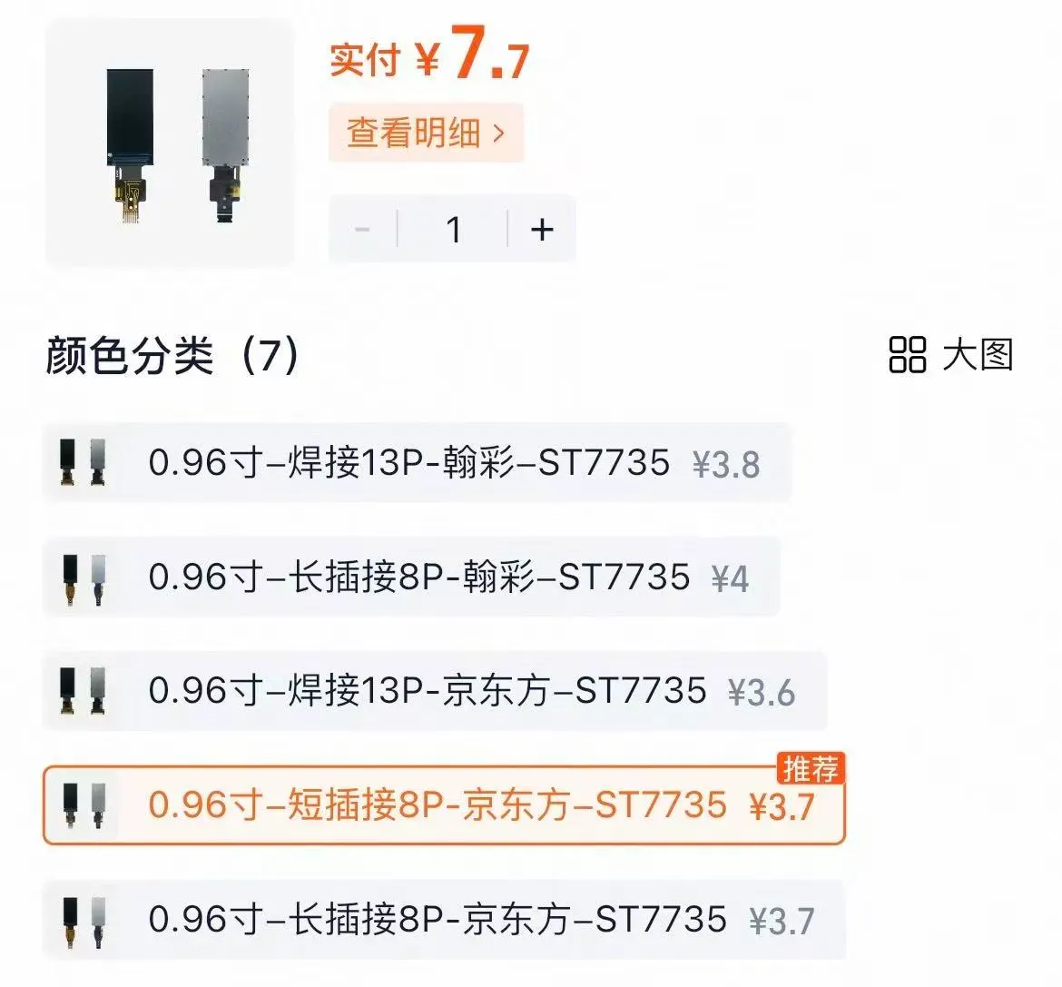

屏幕选型0.96寸插接160*80分辨率
电源管理XC6206P332MR稳压
电路设计说明
  1. flash芯片选型
  2. 主控芯片选型
  3. 屏幕选型
  1. 屏幕排线座子选型
  2. 板厚选择

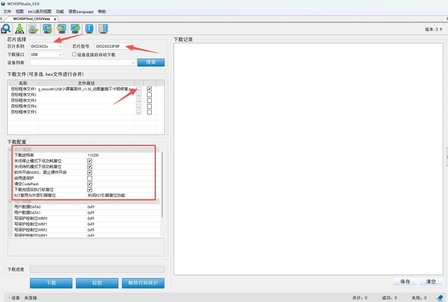

  1. 安装WCHISPStudio
    • 访问沁恒微电子官网,下载安装WCHISPStudio
  2. 烧录选项
    • 按图示选择芯片型号: CH32X033F8P6
    • 选择烧录选项: 选择固件,并按照红框设置选项
    • 烧录程序:先按住板子烧录键,再给板子通电,通电三秒左右松开按键,选择新出现的usb设备,然后点击烧录等待完成即可

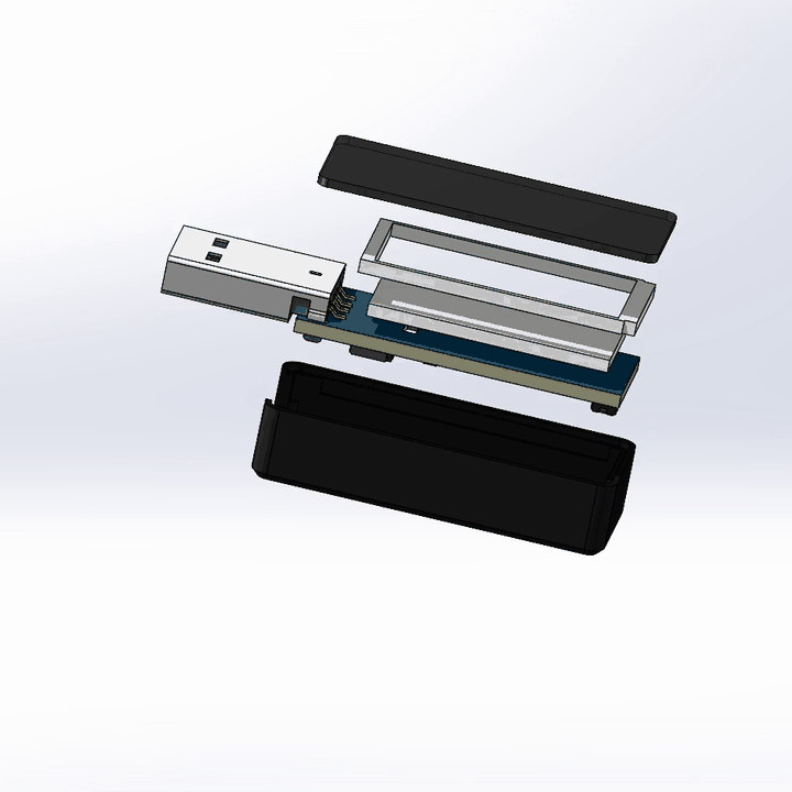

🧩 三、外壳设计
设计理念
外壳采用一体化紧凑结构,兼顾美观与实用性,外壳可直接嘉立创光固化打印成型(选择喷漆效果更佳),盖板可以根据自身需求制作亚克力或玻璃盖板。
结构特点
  • 从内向外式安装,外观无螺丝外露
  • 亚克力盖板增加质感
所需耗材
  • 3D打印底座一个
  • 3D打印屏幕支架一个
  • 盖板1个,需要带背胶
装配示意
  • 1、屏幕排线通过主板上的开槽穿到背面并插入主板
  • 2、主板放入底座中
  • 3、放入屏幕支架,将屏幕卡进支架中
  • 4、粘上亚克力面板即可

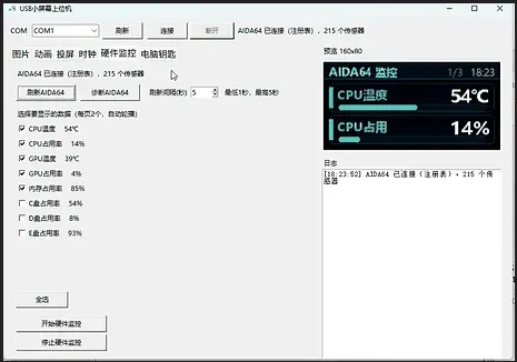

🧩 四、上位机开发
功能分布
  • 静态图片上传功能
  • 动态图片上传功能
  • 时钟显示功能
  • 对接aida64电脑数据显示功能
  • 投屏功能
  • 电脑钥匙功能
功能介绍
  • 设备插入电脑,上位机自动连接设备
  • 保留了原有的静态图、动图显示、投屏、时钟显示、电脑状态监测功能
  • 新增了电脑钥匙功能,将该屏幕模拟为一个键盘,上电自动输入回车+密码+回车一套组合拳,实现自动解锁电脑,断电自动输入WIN+L实现自动锁屏
