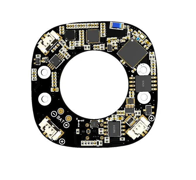

硬件电路组成
  电路围绕 ESP32-S3R8 构建,包含主控、电源管理、音频输入输出、显示驱动、姿态检测、Flash 存储、振动反馈和 USB-C 接口等模块。整体方案适合用来学习 ESP32-S3 智能硬件、语音交互、圆屏显示和便携式电源管理设计。
名称核心器件 / 接口功能说明
主控芯片ESP32-S3R8数据处理、联网、显示控制、AI 交互和外设管理
显示电路1.28 寸圆形屏幕接口显示倒计时、提醒状态和交互信息
音频采集ZTS6216 麦克风、Audio Codec / ADC语音输入、拾音、录音采集和语音交互
音频输出功放电路、扬声器接口提示音播放、语音播报和提醒反馈
姿态检测SC7A20TR识别设备翻转方向,实现不同面对应不同倒计时
电源管理USB-C、电池管理、DCDC / LDO充电、供电、稳压和电池电量采集
存储电路Flash固件、资源文件或配置数据存储
反馈电路振动马达、LED / 背光触觉反馈、状态提示和氛围显示

图1 正面

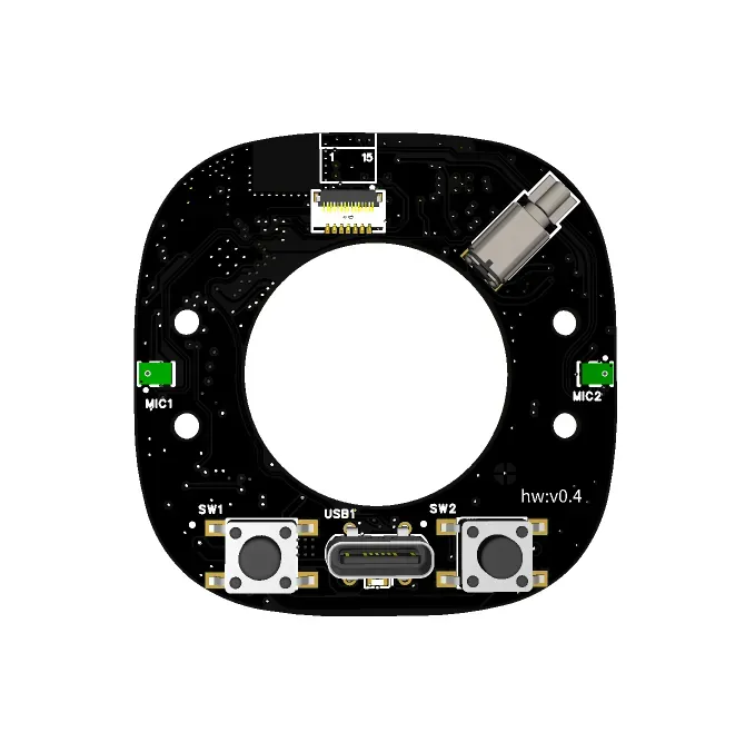

图2 底面
  1. 主控方案
    • 主控采用 ESP32-S3R8,具备 WiFi 连接能力和较强的外设扩展能力,适合实现网络对话、倒计时逻辑、屏幕显示、音频交互和传感器读取。
  2. 音频采集电路
    • 设备预留麦克风采集通道,可用于语音指令输入、语音唤醒、对话交互或提醒内容录入。布局时应注意麦克风开孔、声腔结构和电源噪声隔离。
  3. 音频输出电路
    • 扬声器由功放电路驱动,可用于提示音和语音播报。外壳背部需要预留出声孔,避免装配后声音被遮挡。
  4. 屏幕显示电路
  5. 翻面识别电路
    • 通过加速度传感器识别设备当前朝向,使设备可以通过翻转不同面快速选择不同倒计时时长。
  6. 震动反馈电路
  7. 电源与电池管理
    • 设备支持 USB-C 供电和锂电池供电,电源部分需要重点关注充电电流、系统稳压、功放瞬态电流和整机温升。
程序烧录说明
  1. 连接设备
    • 使用 USB-C 数据线连接电脑和设备主板。
  2. 烧录固件
  3. 功能测试
    • 烧录完成后建议依次测试供电、屏幕、麦克风、扬声器、姿态传感器、振动马达、WiFi 和电池采集功能。

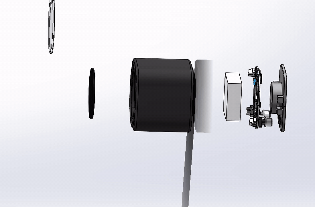

所需结构件
  • 塑料外壳主体 1 个
  • 圆形玻璃盖板 1 个
  • 主控 PCB 1 块
  • 1.28寸长排线圆屏 1 个
  • 2828 8欧2瓦喇叭 1 个
  • 803040 1000ma锂电池 1 个
  • 防滑脚垫若干
  • 自攻螺丝 若干
装配建议
  1. 放入1028寸屏幕,可以用一点双面胶简单粘一下
  2. 放入喇叭,拧好两颗固定螺丝。
  3. 放入主板,并将屏幕排线插入主板接口。
  4. 放入底座,四个固定孔位对准,然后拧上4颗固定螺丝即可。
  5. 测试屏幕显示、声音播放、语音采集、翻面识别和提醒功能。
  6. 功能确认无误后,再粘贴或固定正面玻璃盖板。
  7. 安装背部结构件和防滑脚垫,完成整机装配。
