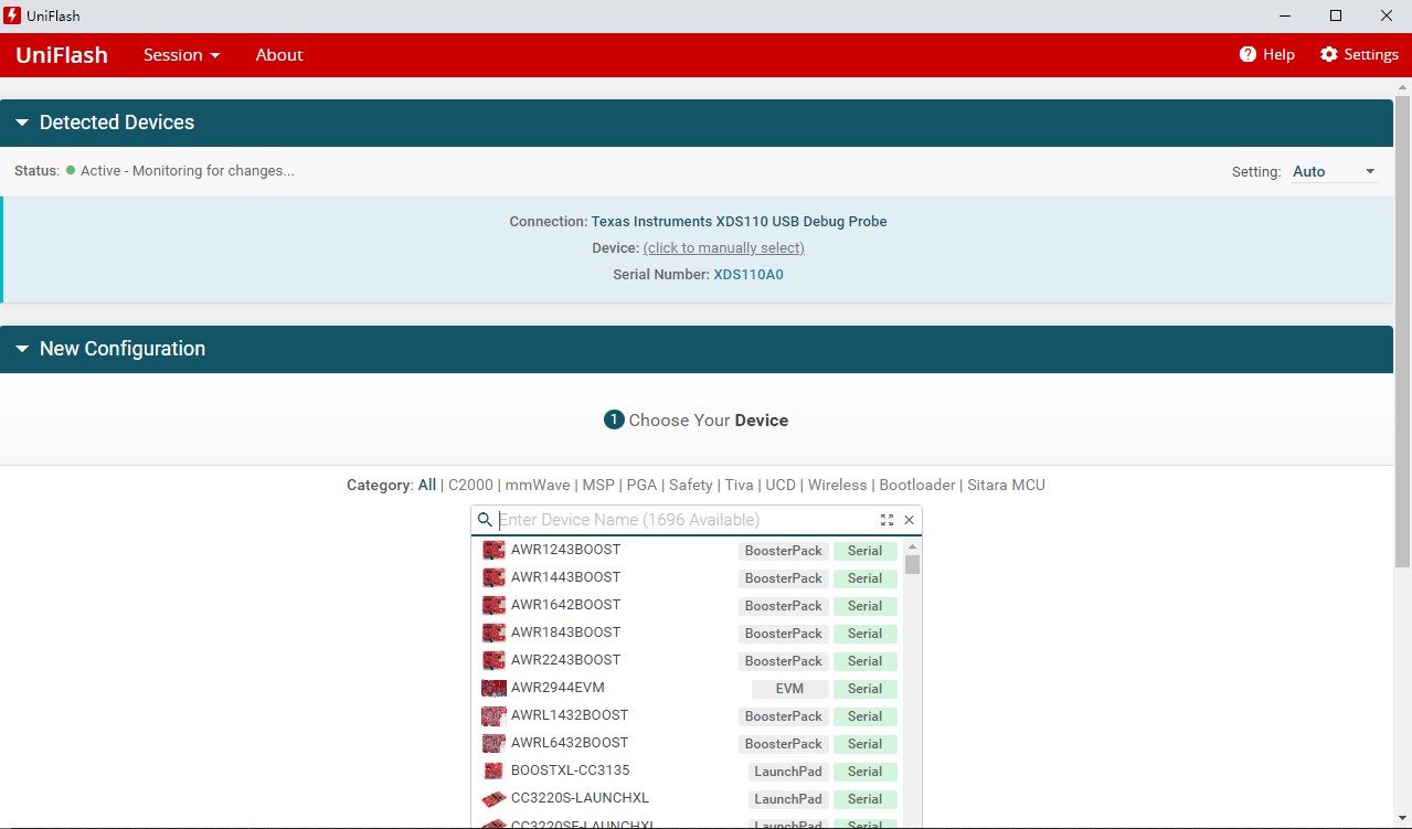

适用CCS,Keil,uniflash等主流软件,已验证OK
