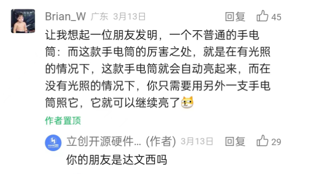

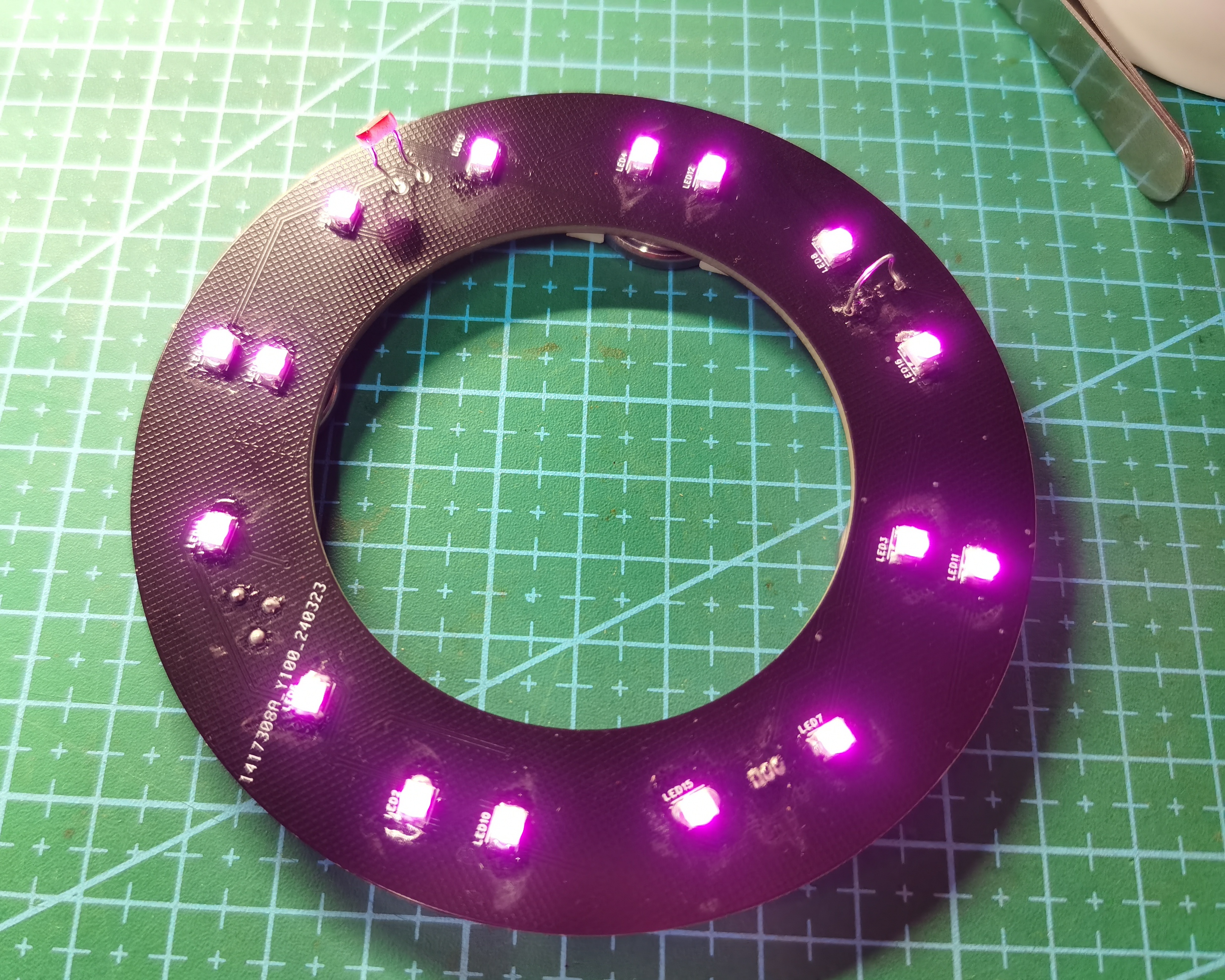

起初是看见这个评论觉得非常有意思,跟我之前做过的一个光敏电路非常像

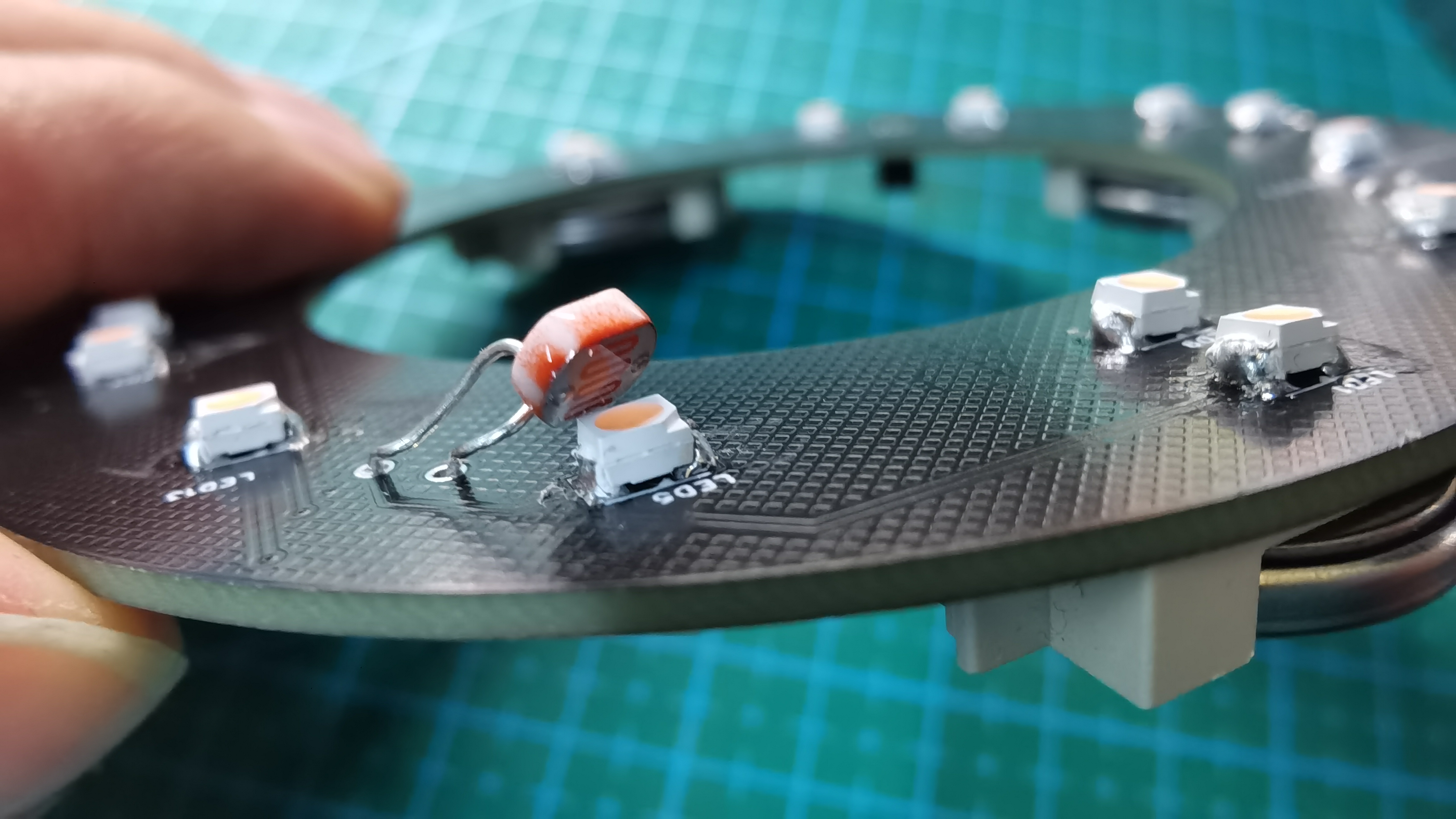

只需要把两个分压电阻对换位置就可以达到这个效果了,时间有限,说干就干
正面效果图

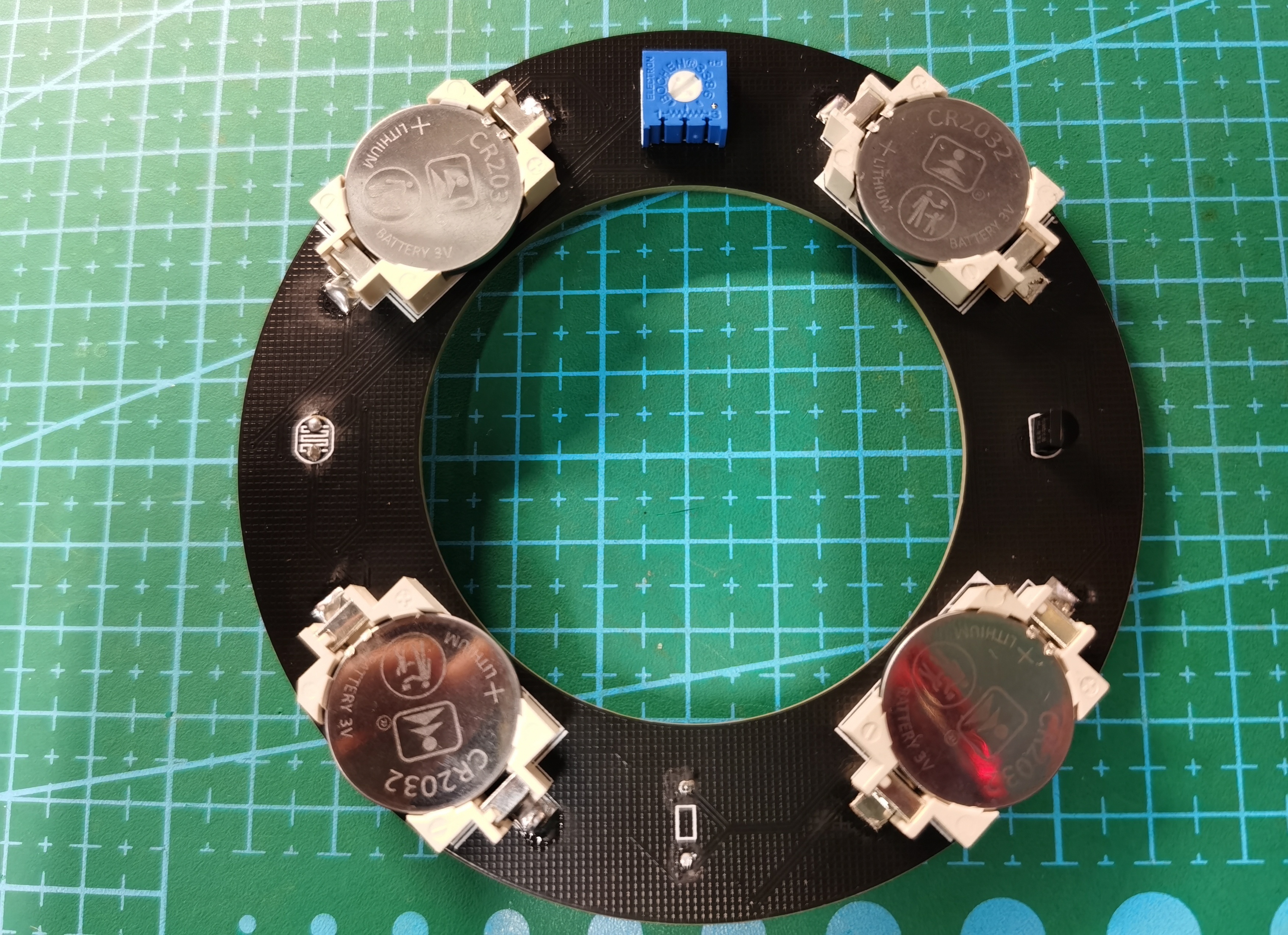

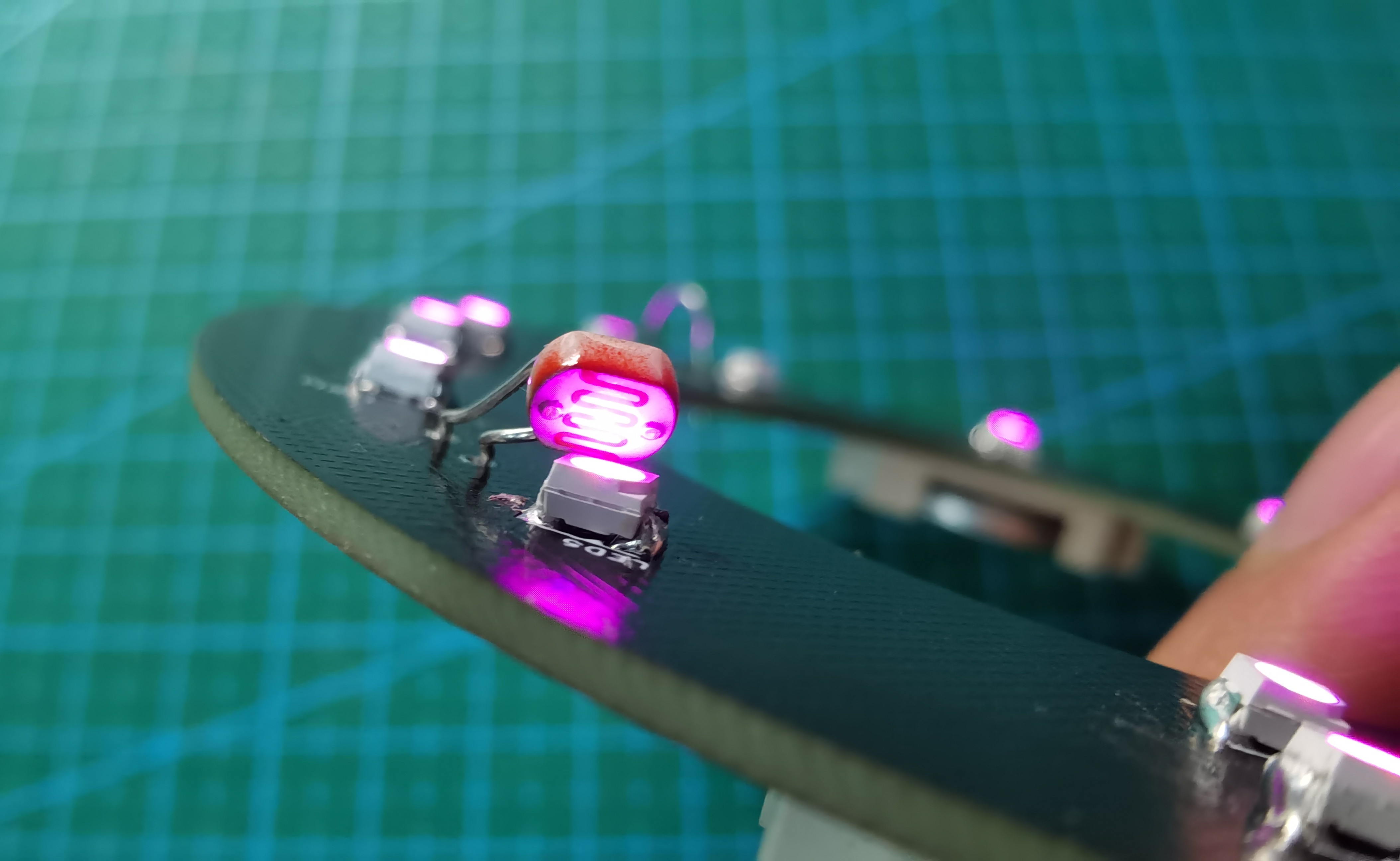

背面效果图-中间靠上的蓝色元器件是一个变阻器,可以根据环境光线进行调整以达到效果。

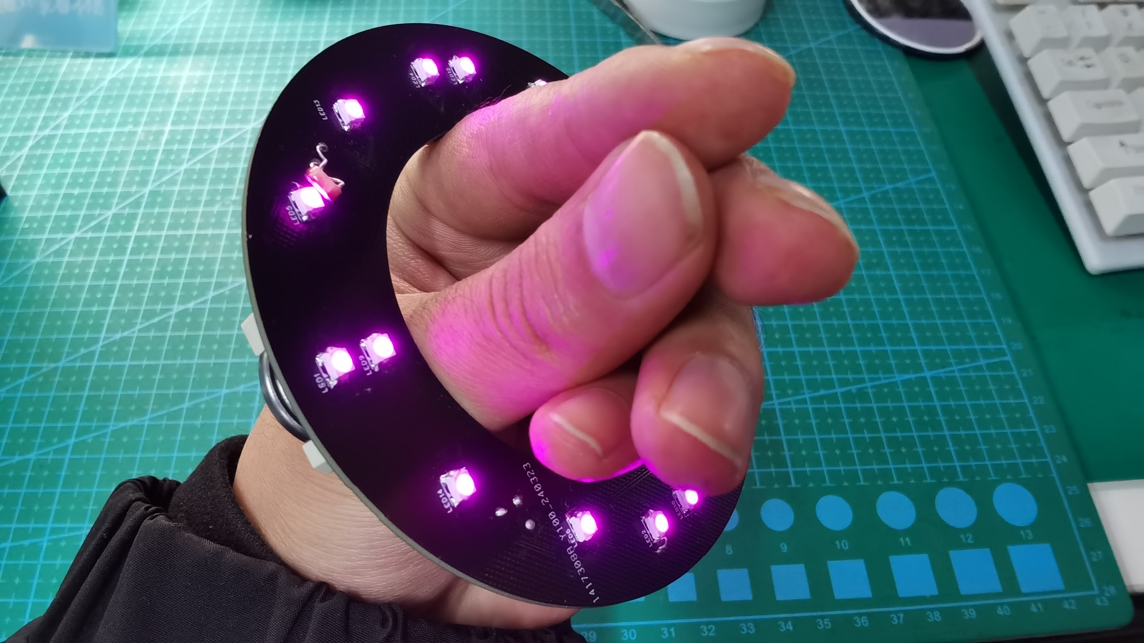

光敏电阻正对着其中一个灯就可以实现自激闭环了
如果不移开它只需要一个光源点亮一下就可以一直亮了
