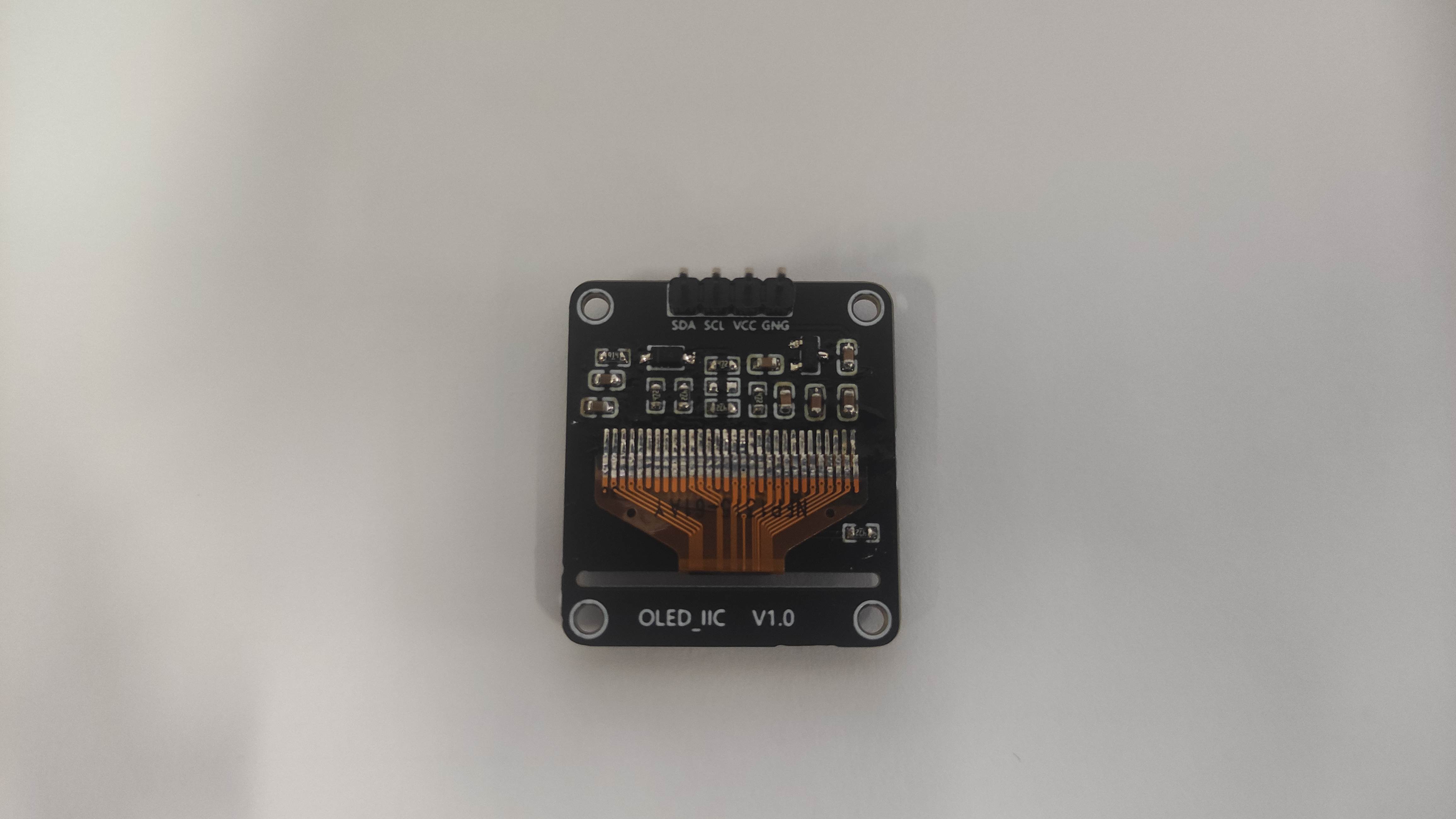

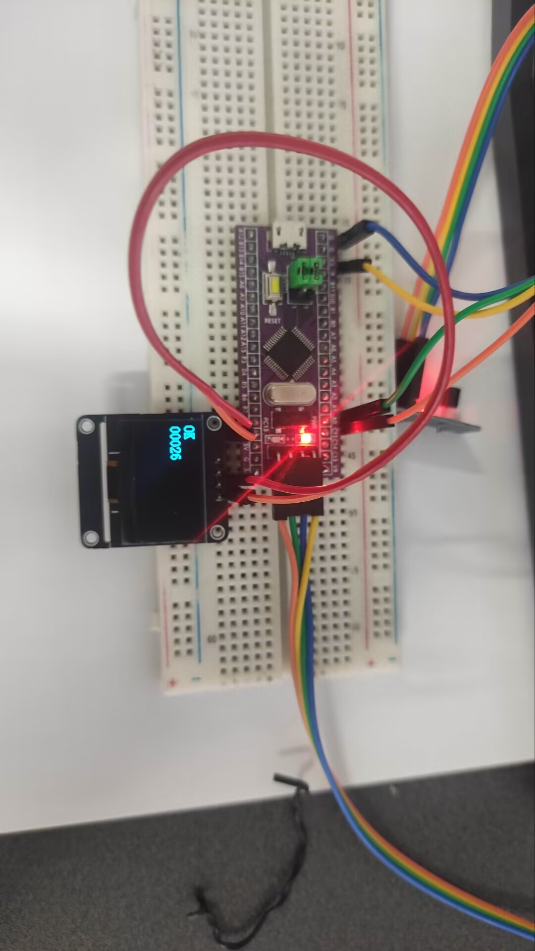

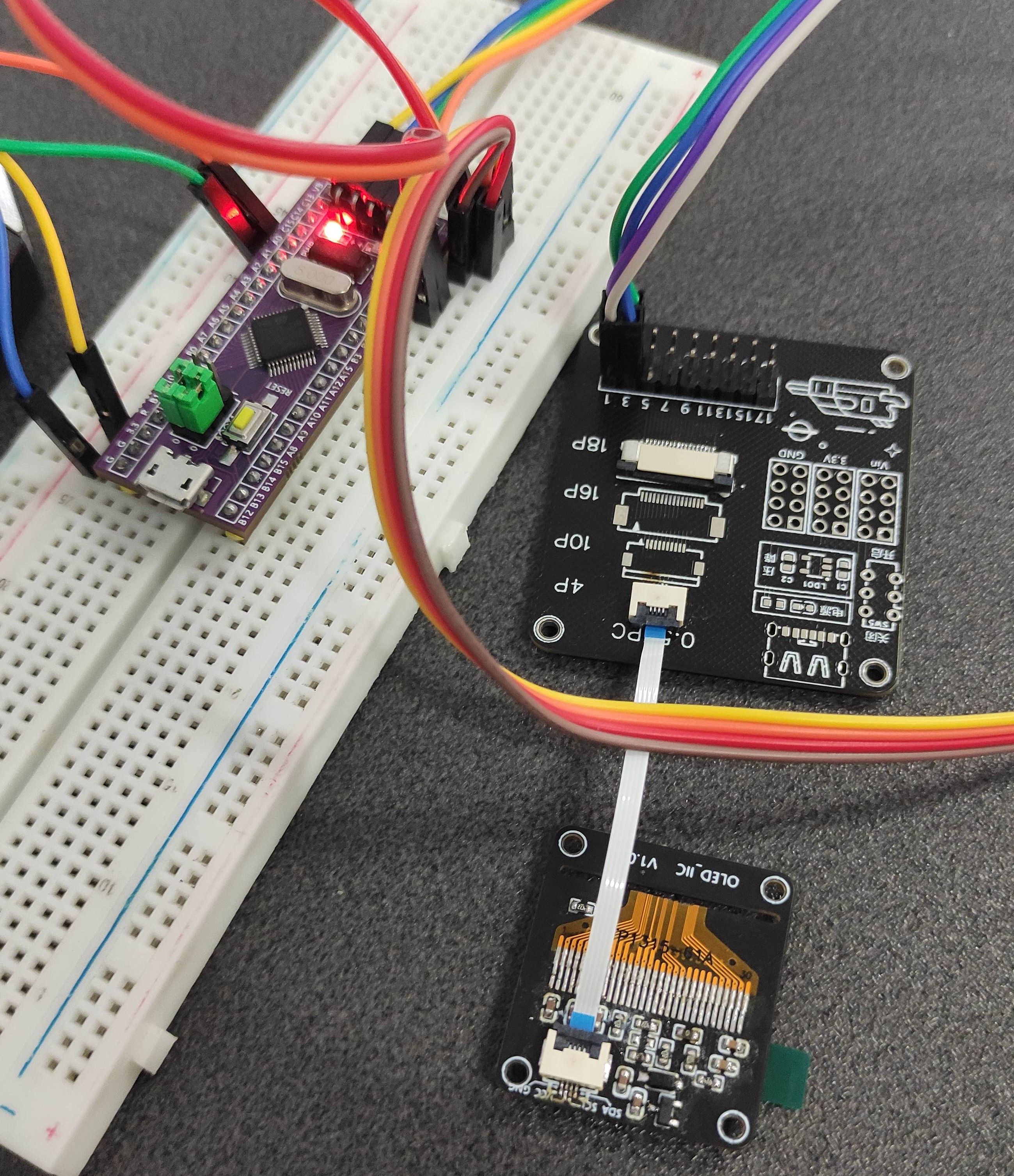

  本来当初只想整个FPC线版的用来弄点东西,但是打完板子焊好后,显示不了。就弄个排针版的验证,原理图有没有画错,排针排针版的焊好后能用,证明原理图没错,对FPC线版,重焊后,也能用了。原理图是可用的,PCB大家也可以自行参考设计,我的还是比较随便的。
版本
实物全是V1.0版本的,焊接完后看出了些小问题,立即对原理图,和PCB进行修改成为现在的V1.1
  • 排针版(V1.1
    1. 缩短OLED的焊盘高度,并且下移。
    2. 正面加上关于电源,IIC的丝印。背面加上,选焊电阻代表的IIC地址。
  • FPC线版(V1.1
    1. 背面加上,选焊电阻代表的IIC地址。
