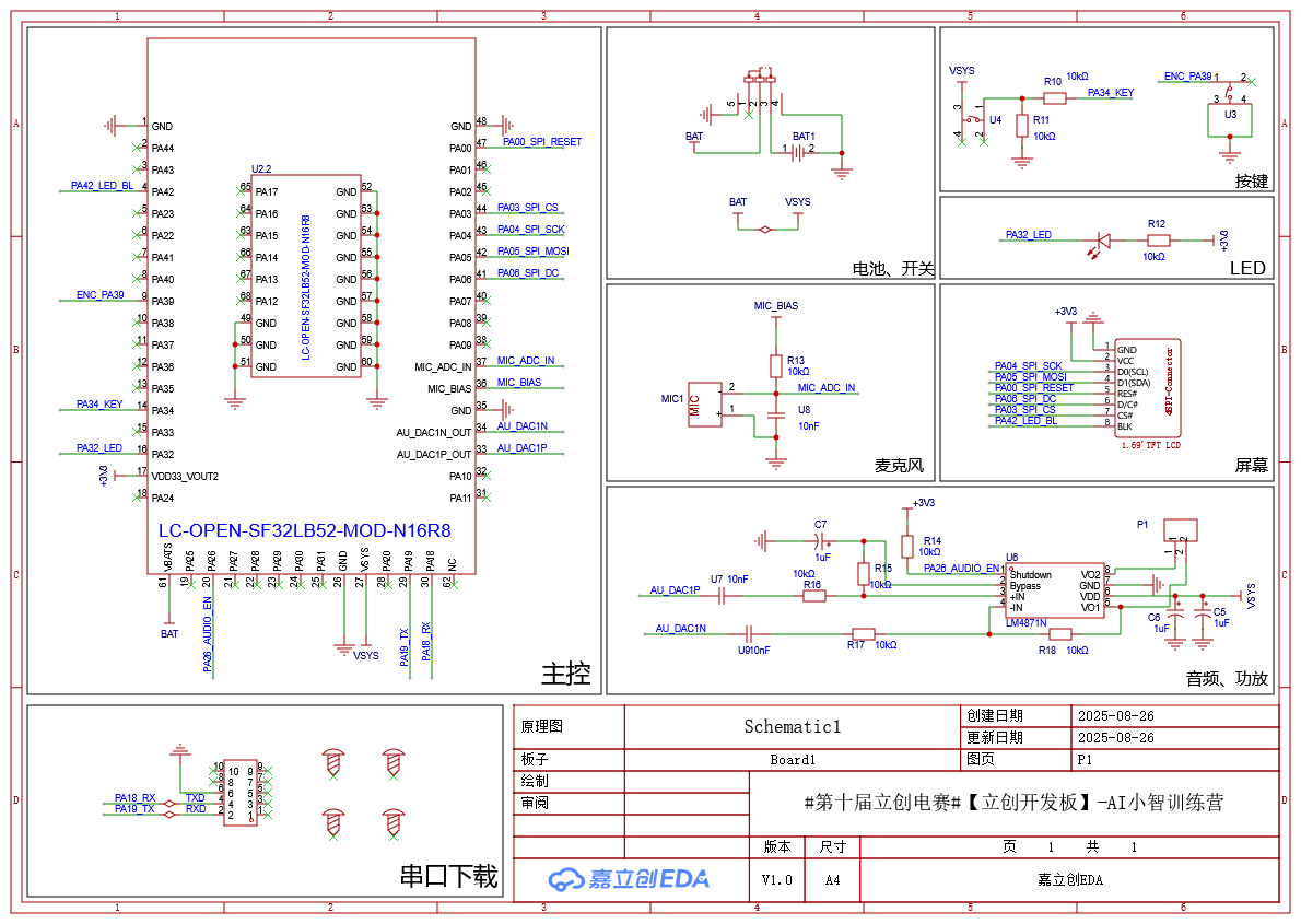

二、硬件电路分析
主控用的是 [立创·开源SF32LB52模组](https://item.szlcsc.com/45024582.html),一款蓝牙低功耗芯片,频率 240MHz,集成 8MB PSRAM 和 16MB Flash,支持锂电池直接供电。BLE 连接功耗(1S间隔)仅需 7μA,BT连接功耗(1S间隔)仅需 10μA,BLE + BT 双连接功耗比同行单BT连接功耗还能降低 60%。

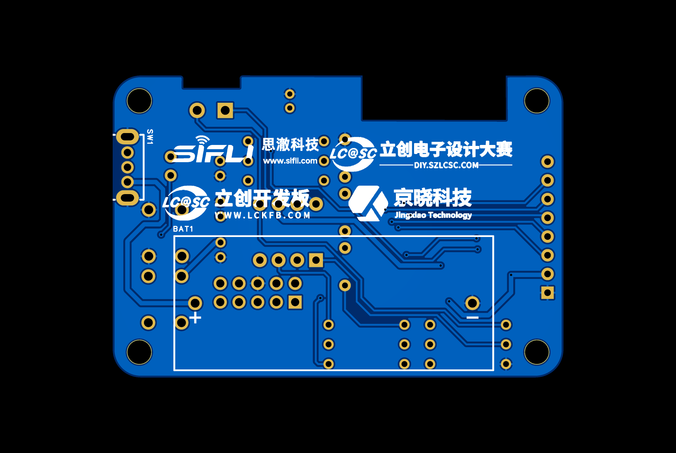

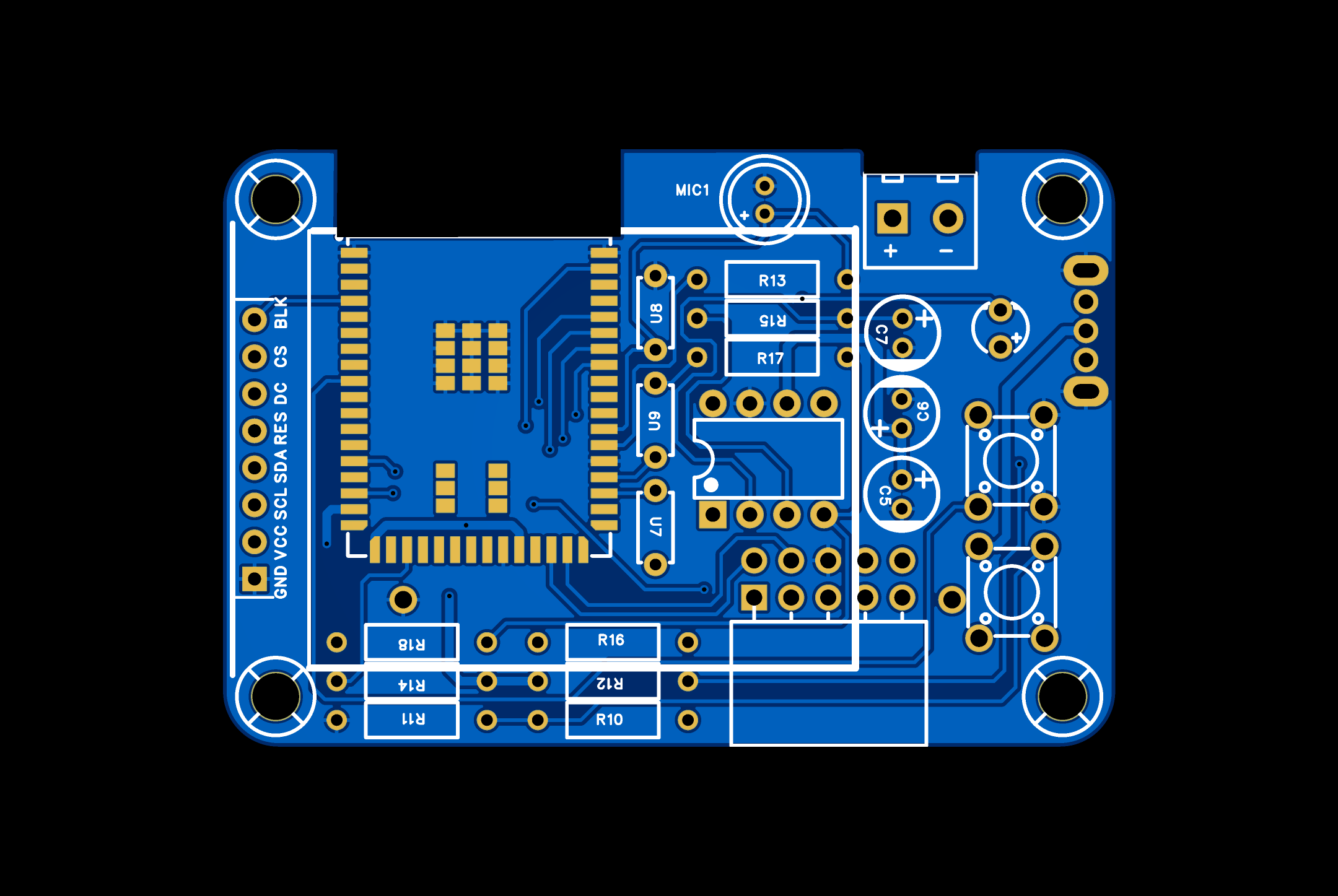

三、原理图与PCB设计
走线以直线为主,如需拐弯时拐角以135°钝角或圆角优先,减少直角的使用;
- 走线线宽电源线宽大于信号线,该项目中信号线走线宽度为10btmil,电源走线为70mil,GND网络使用铺铜的方式连接;
- 对整板进行覆铜,最好结合PCB布局情况来调整覆铜范围;
- 覆铜完成后如果还存在飞线,可通过在存在飞线的位置放置对应网络的过孔或者是调整走线位置使网络能够连接,也可以采用手动接线的方式消除飞线;
- 走线完成后可在“工具”菜单栏选择泪滴添加,加强焊盘与走线的连接,最后再进行覆铜操作,如果对走线有移动调整也应使用快捷键Shift+B进行重建覆铜。
完成走线后点击底部面板中的检查DRC按钮,若显示无报错警告,则代表该PCB设计完成。实际设计过程中往往可能出现各种错误,也可以通过检查DRC找到错误点进行修复,确保PCB板设计一板成功!
