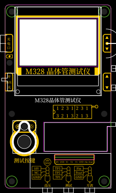

起因是以前红包买了两个Arduino nano 最小系统板,本来是买来拆MCU的,当时没注意上面的M328芯片是QFN封装的,所以这次把它利用上。
以前做过一次,但是外接测试线不太方便,某天逛广场时看到“基于M644的晶体管测试仪https://oshwhub.com/zhqsoft/m644-transistortester
但是被0402贴片元件劝退了,想了想还是重新画吧,用0603和0805就好,元件上有丝印而且方便手工焊接。
本来预想按照现成外壳来画,结果组装时候发现开关和按键等边缘零件位置没调整好导致放不进盒子,那就只有不用塑料盒子了。
参考了以下两位的设计,感谢开源
最后成品如下,发布的工程是在成品上修正了已知的小问题。螺柱使用M3*10通孔和M3*6单头螺母
固件使用 M328P-trunk-113K-ST7565 ,熔丝位:  低:F7, 高:D9, 扩展: FC,
附件仅上传编译好的hex文件,源码请访问https://github.com/Mikrocontroller-net/transistortester或自行搜索。
稳压管升压电路恒流输出实测48V,5mA
编码器太贵所以用的MP3上的拨轮开关,也有可使用单独按键。大部分零件都是按照手里现有的来选择的,屏幕使用排针焊接,方便使用转接板替换不同屏幕。如果你手里没有此款屏幕请自行按照引脚画个屏幕转接板换上就OK
