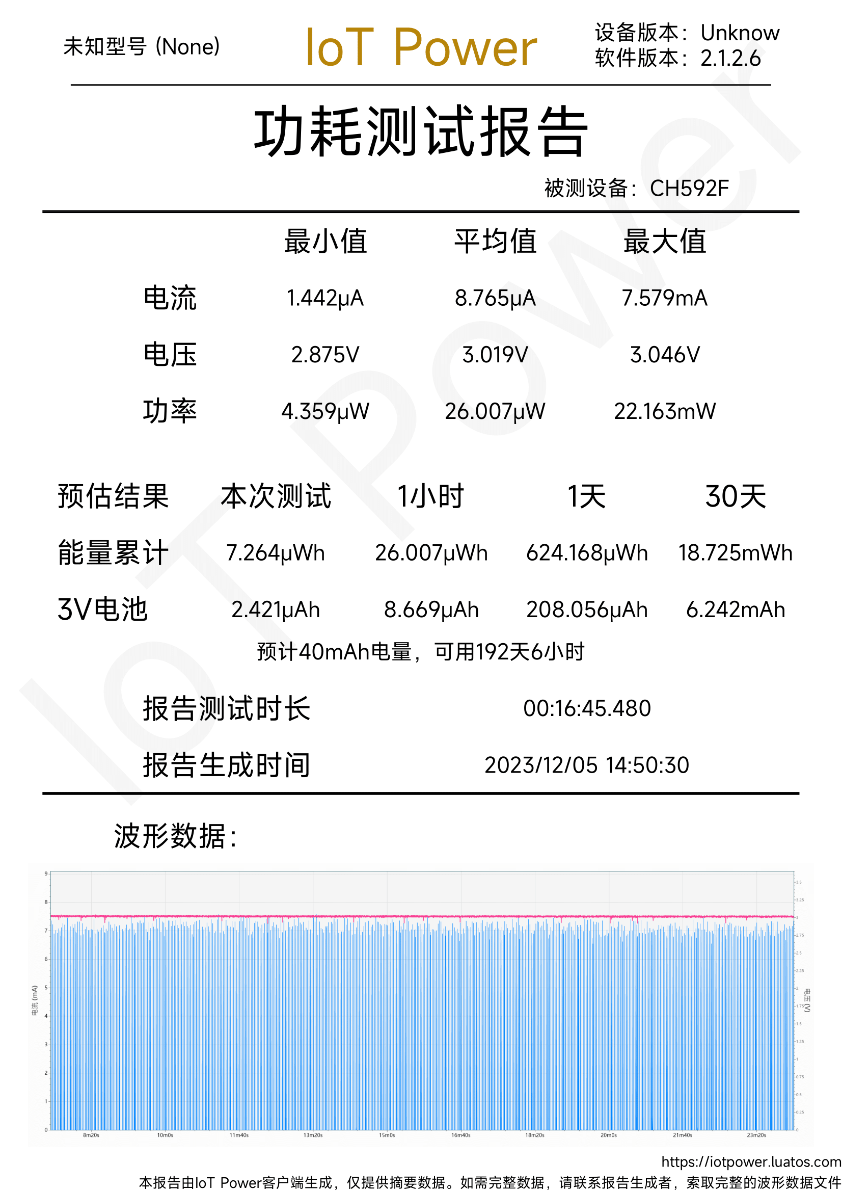

这是一个基于沁恒 CH592F 芯片、使用 CR1220/CR1225 纽扣电池供电、使用 SHT40 温湿度传感器的蓝牙温湿度计。其特点是超低功耗,平均电流仅为 8.7uA,使用 40mAh 纽扣电池理论上可工作 6 个月。适用于家庭智能温湿度采集。

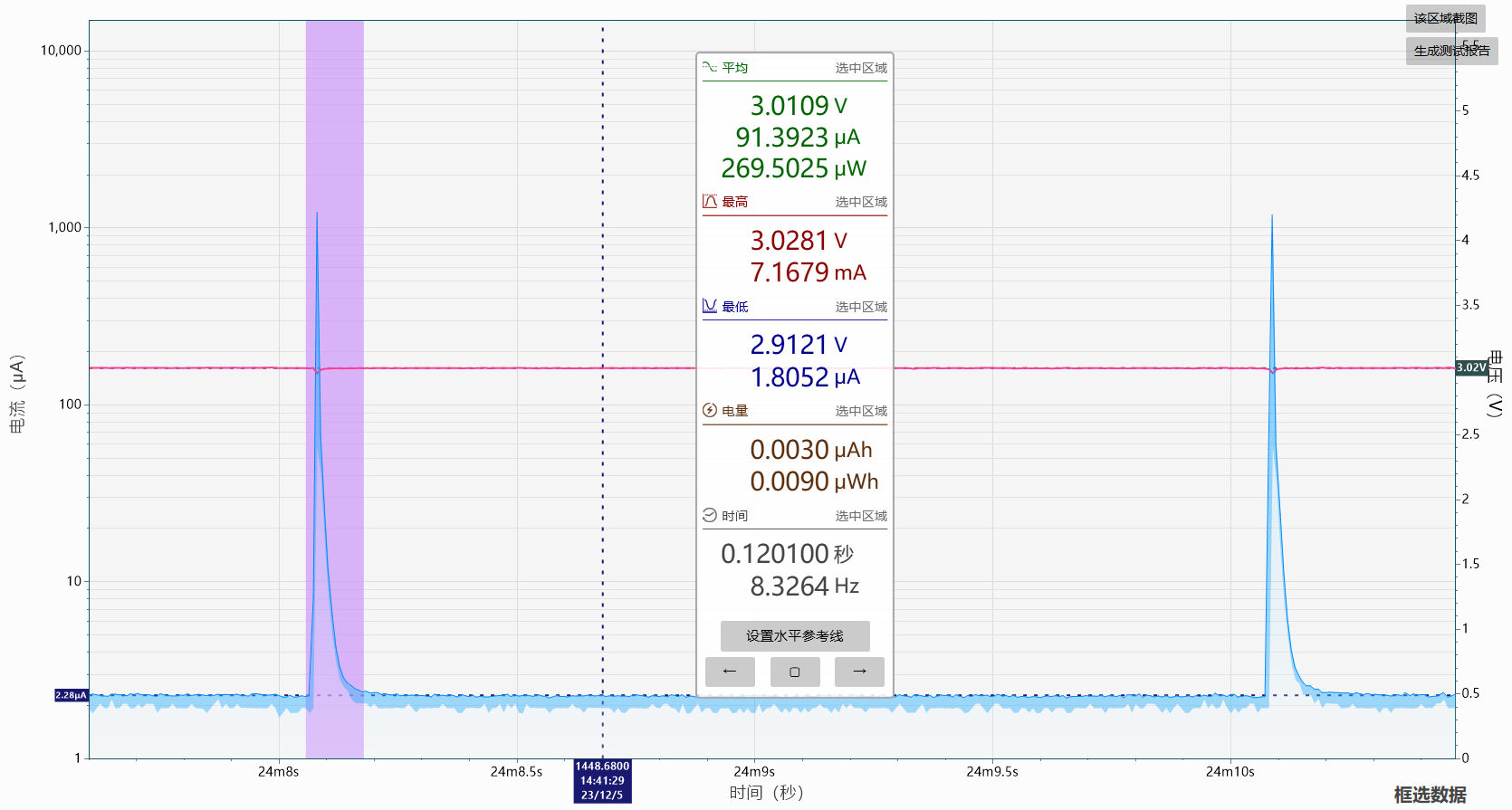

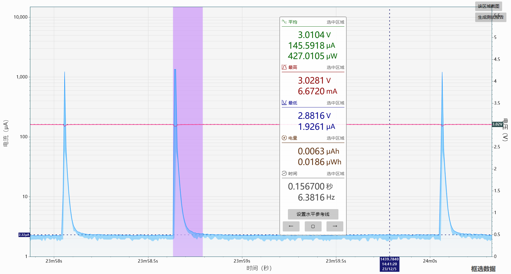

功耗测试
测试条件:
  • 2S 间隔广播,20S 间隔测量电池电压、温度、湿度
  • 开启 DC-DC,使用外部 32768Hz 晶振
  • 发射功率设置 0 dBm
  • SHT40 设置使用低精度模式
IoT Power 功耗测试报告:
IoT Power 功耗测试报告
广播时:
电压温湿度测量时:

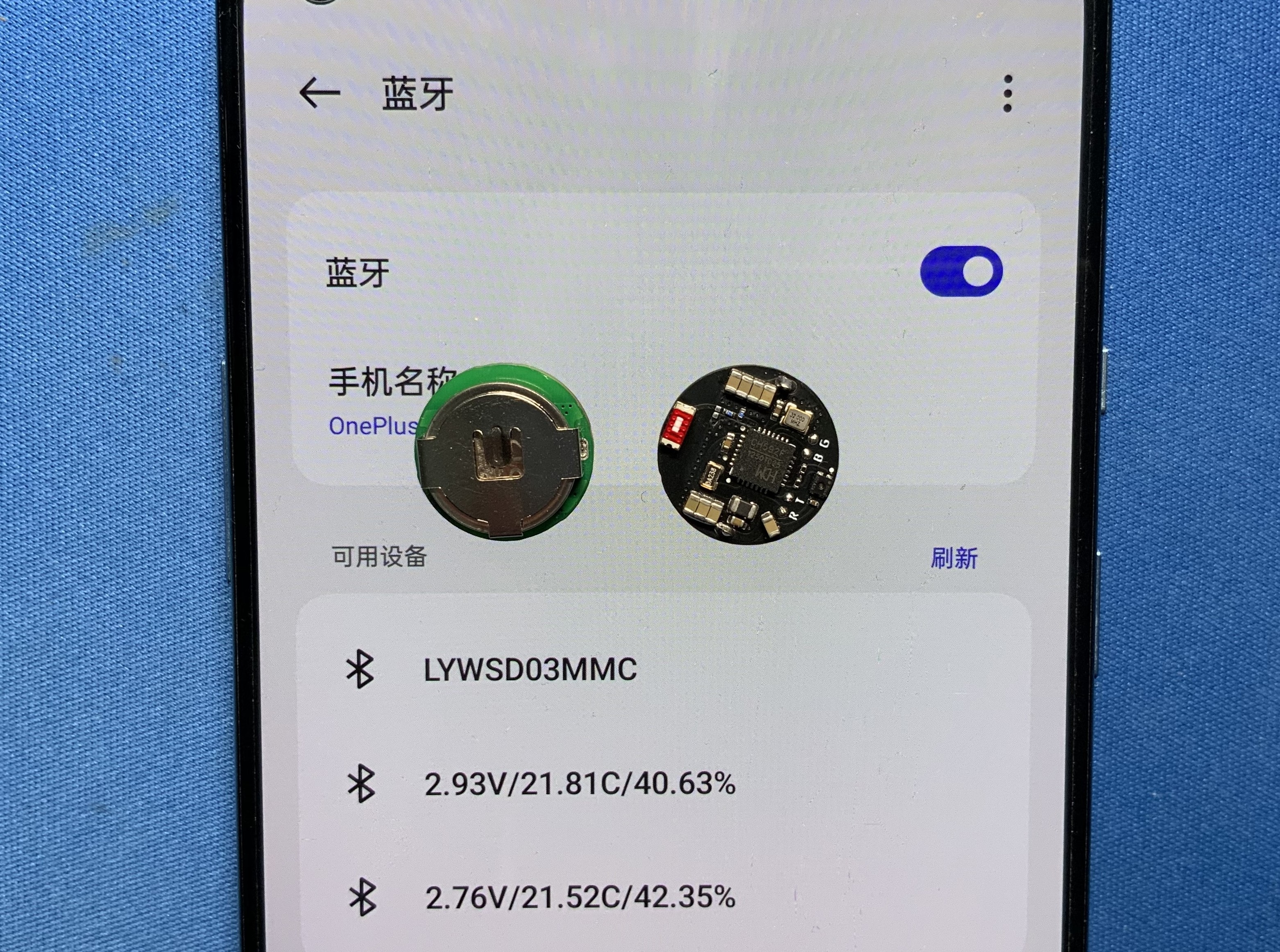

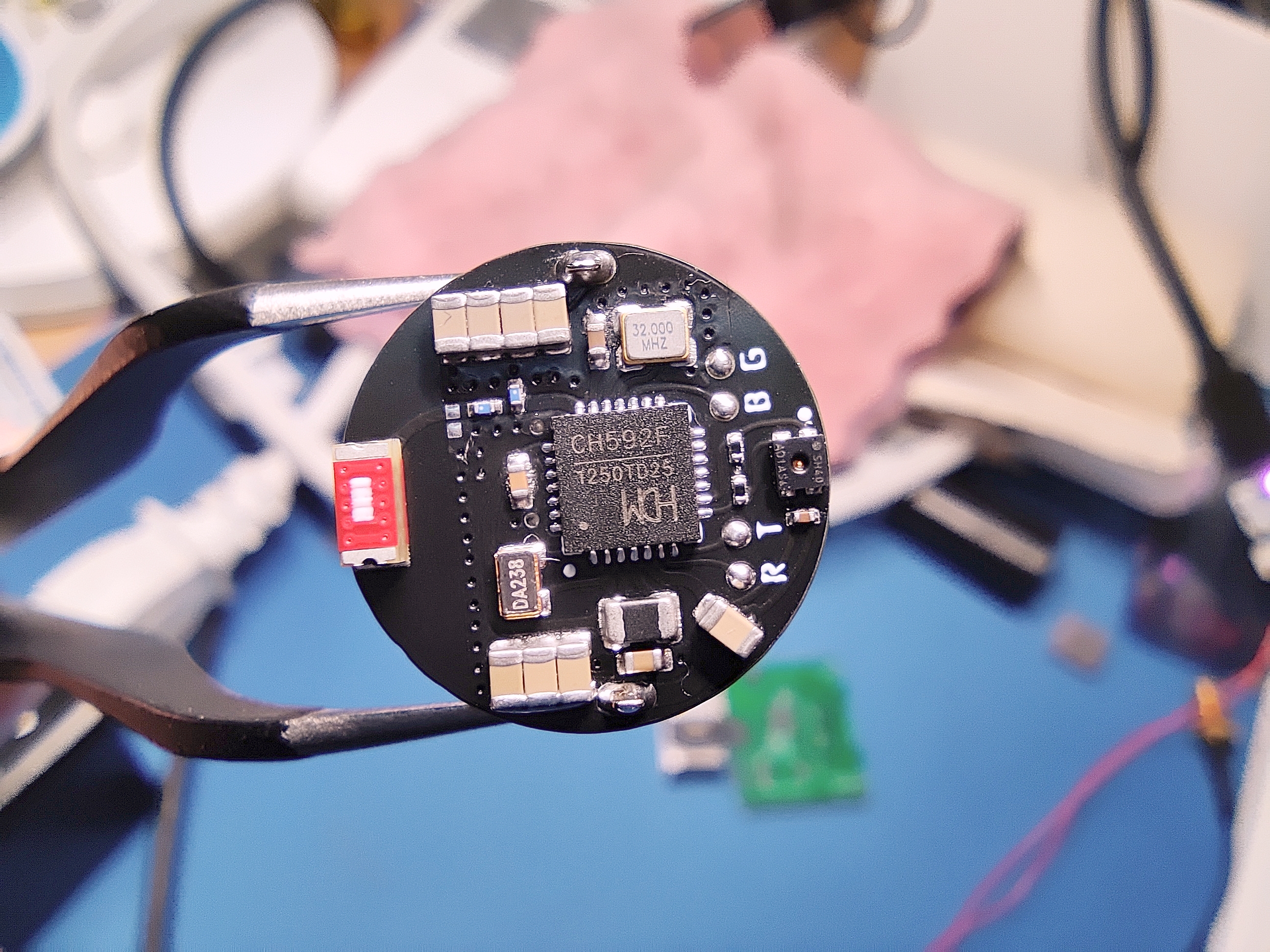

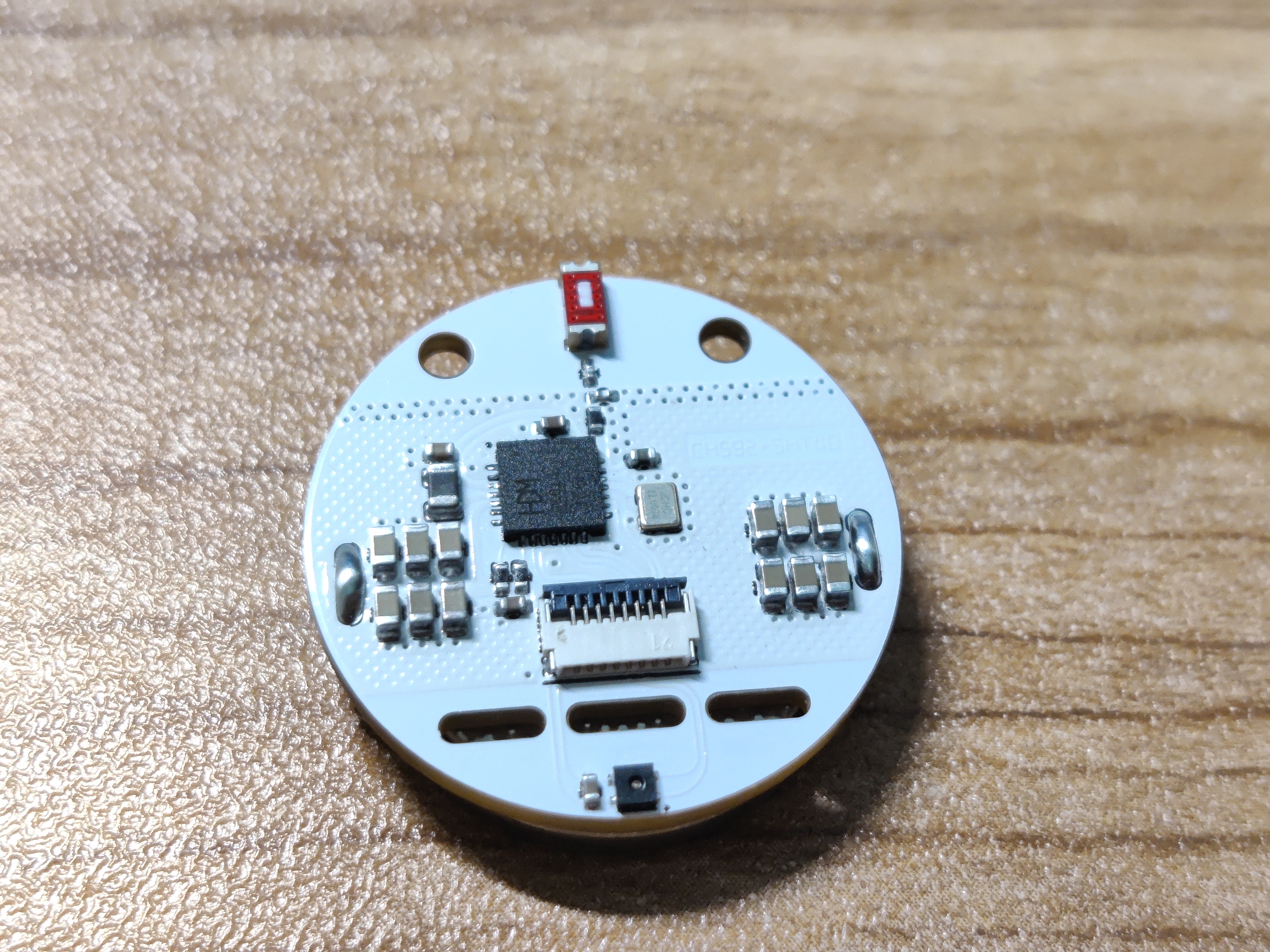

实物照片
正面照片

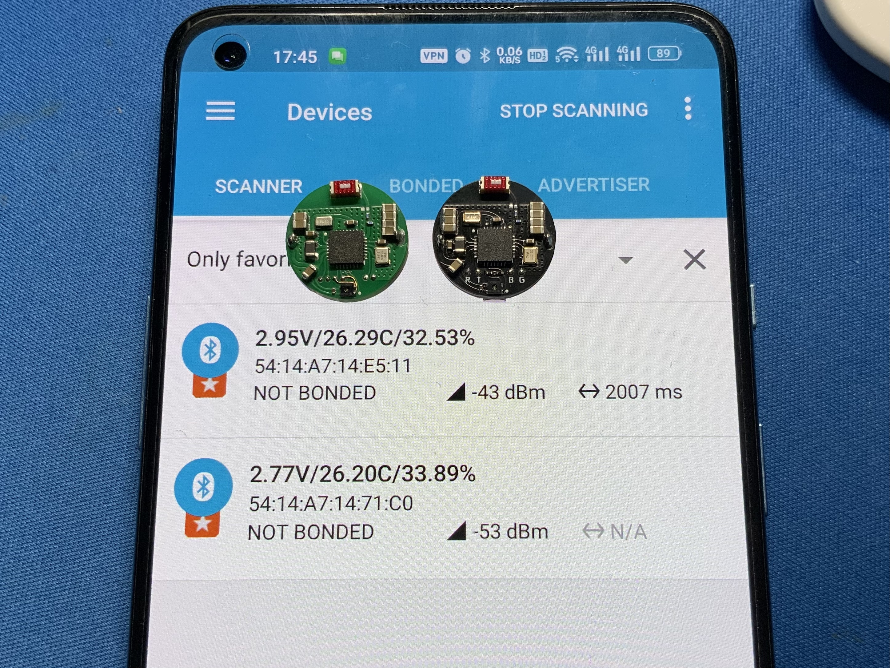

在nRF Connect APP查看
在安卓手机设置中查看

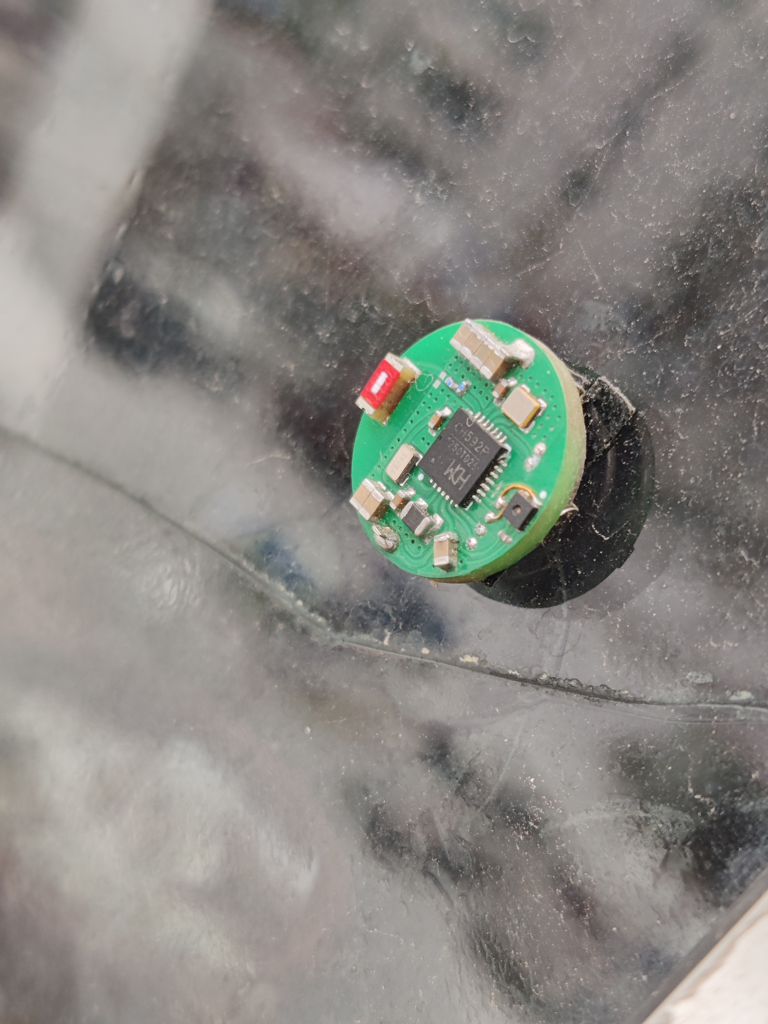

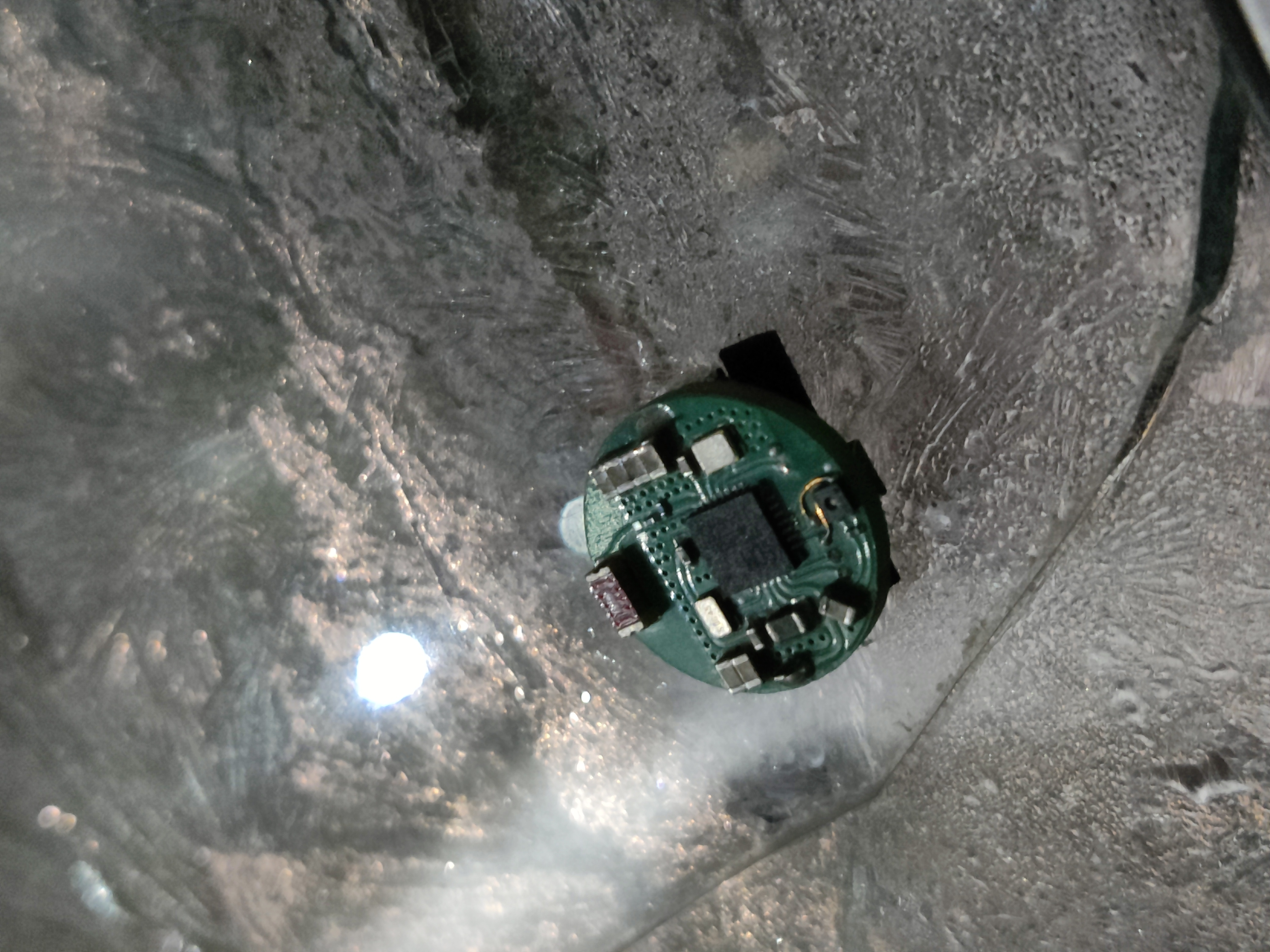

贴在室外结冰的窗户上工作:
