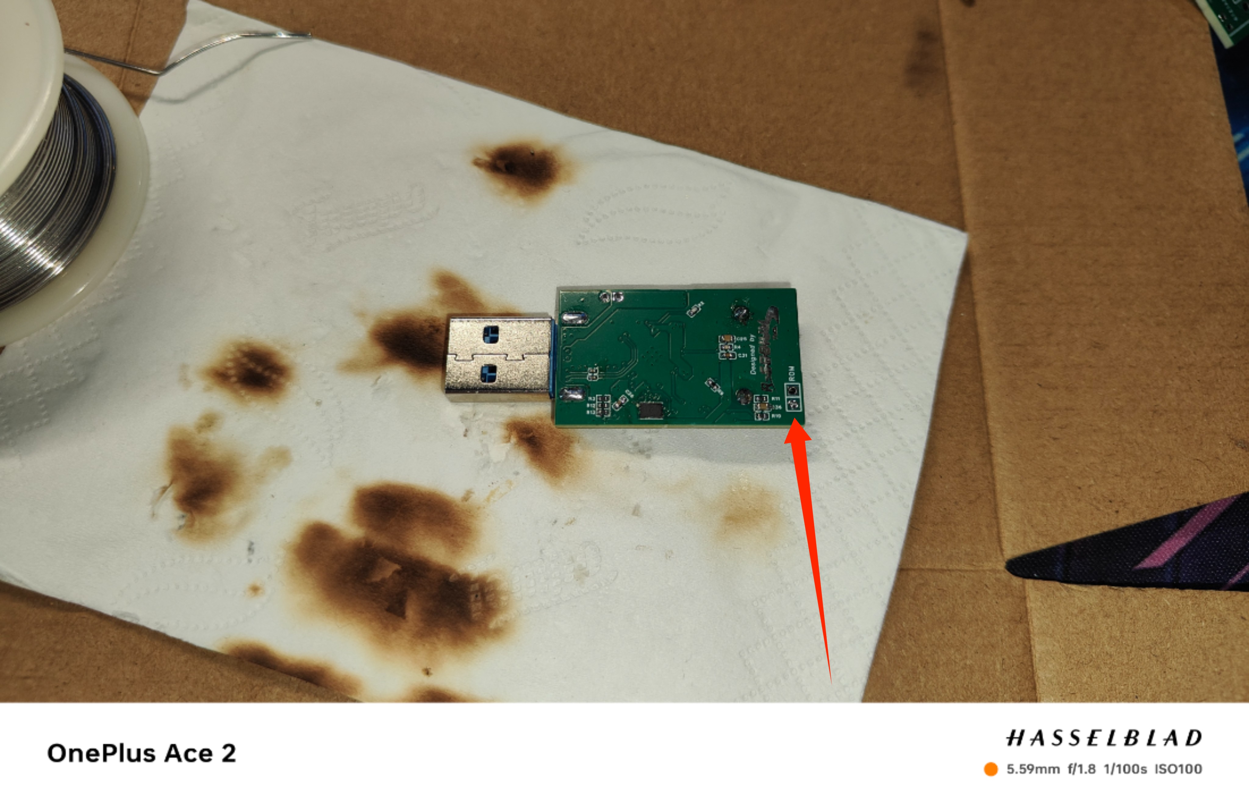

背面预留了一个ROM口,ASM235CM固件刷坏时可以直接用镊子短接这里,然后上电识别后重新刷固件。

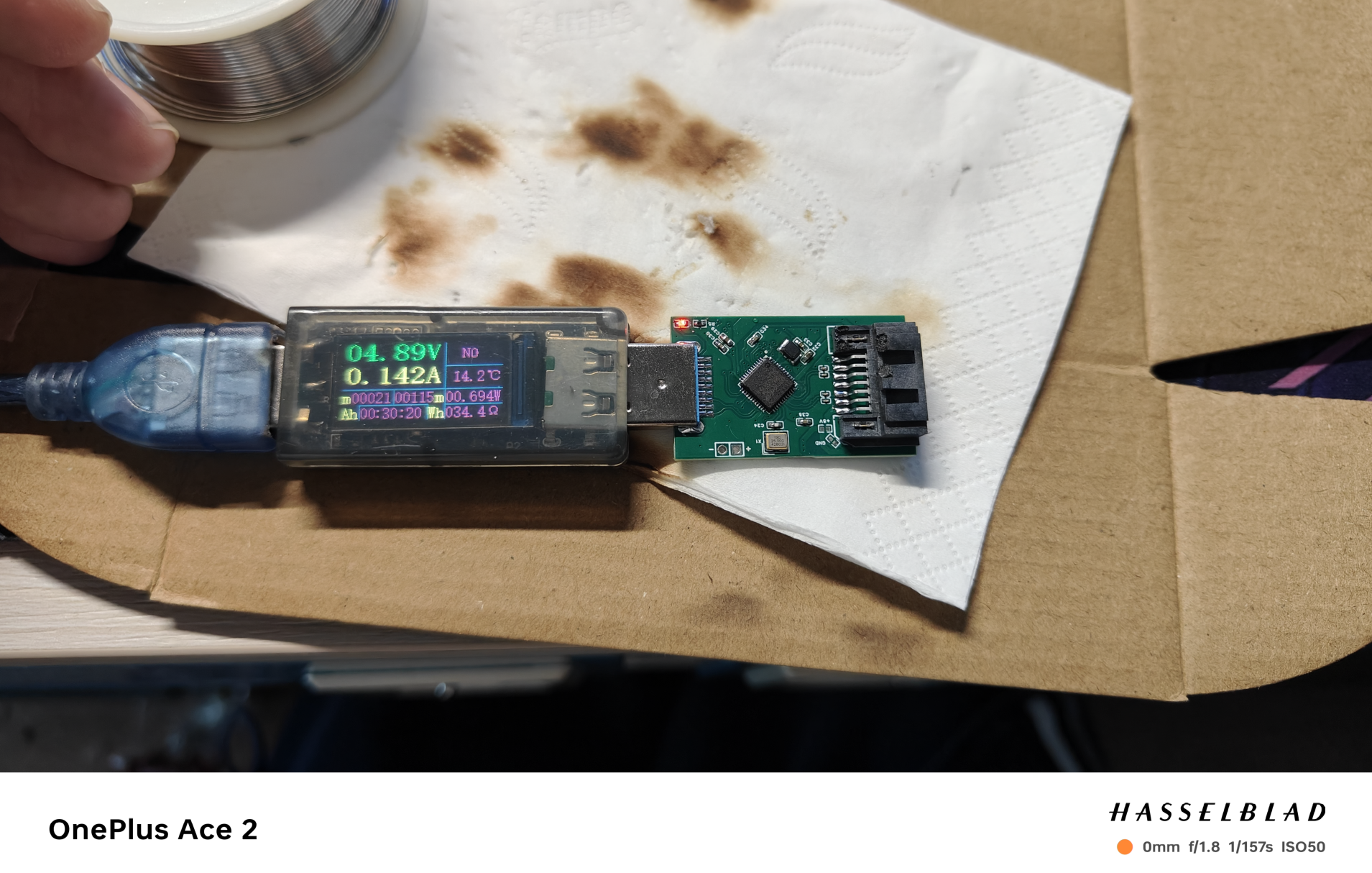

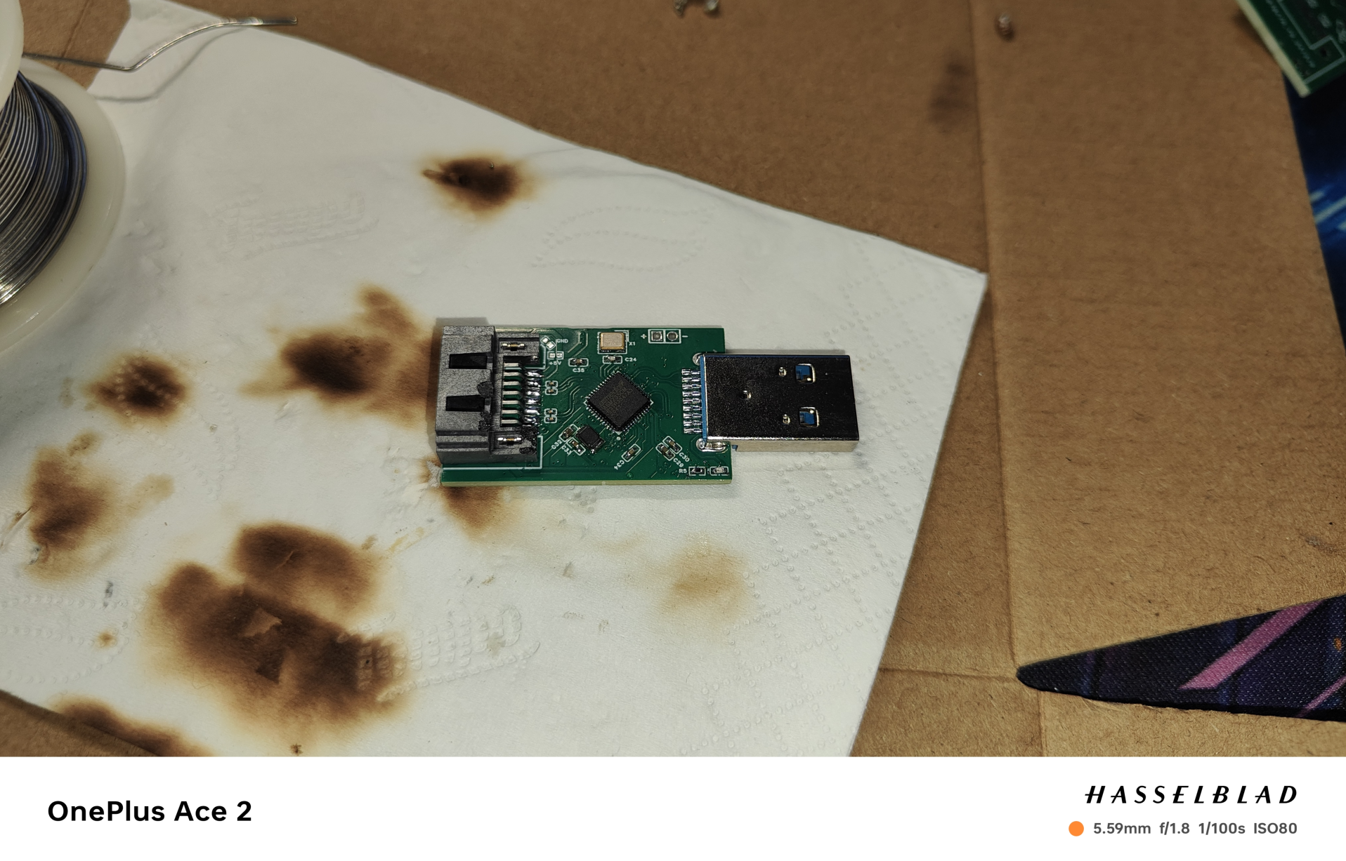

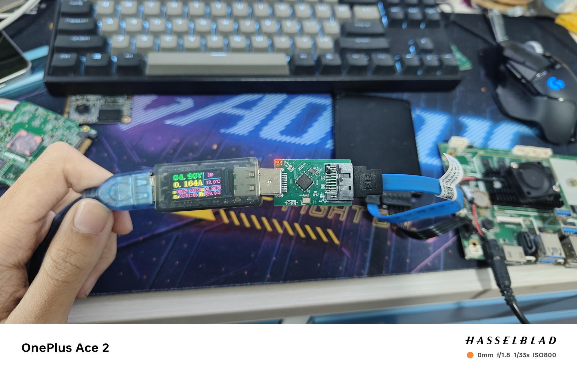

焊接完成后如果不上盘,上电后最后电流在0.14-0.15A左右,电脑可认:
上盘,上电后最后电流在0.16A左右,电脑可认:

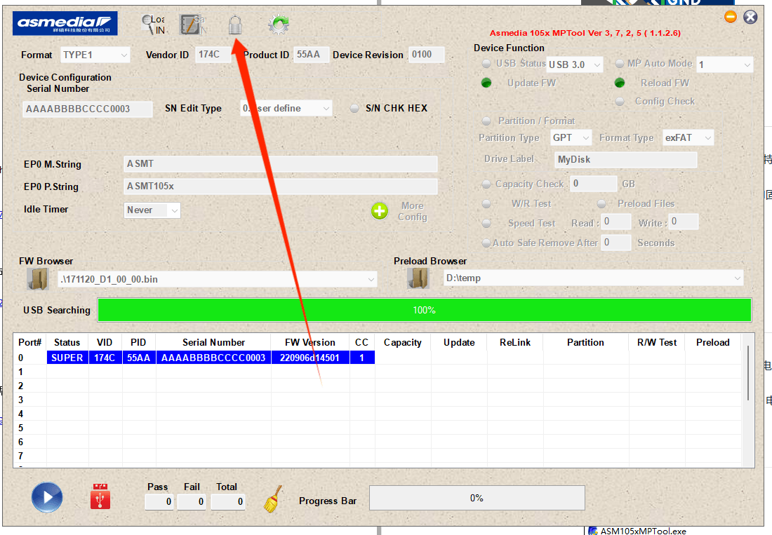

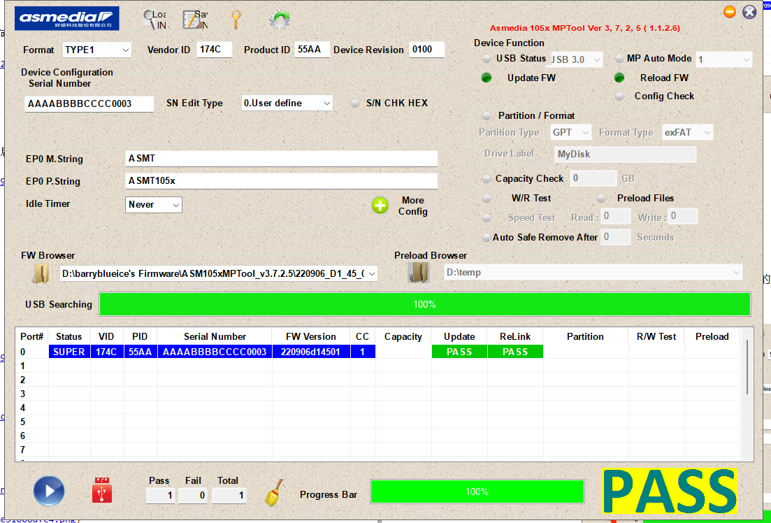

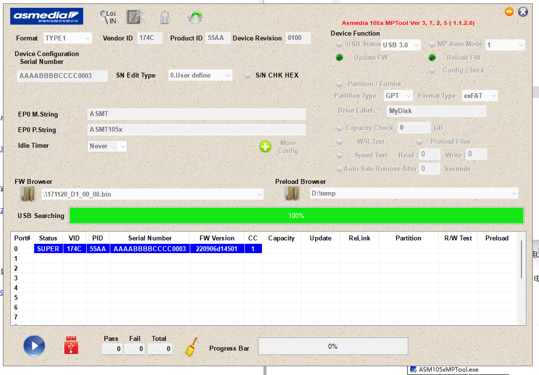

刷固件教程:
  1. 点开工具exe:
如果一切正常的话,工具可以显示:

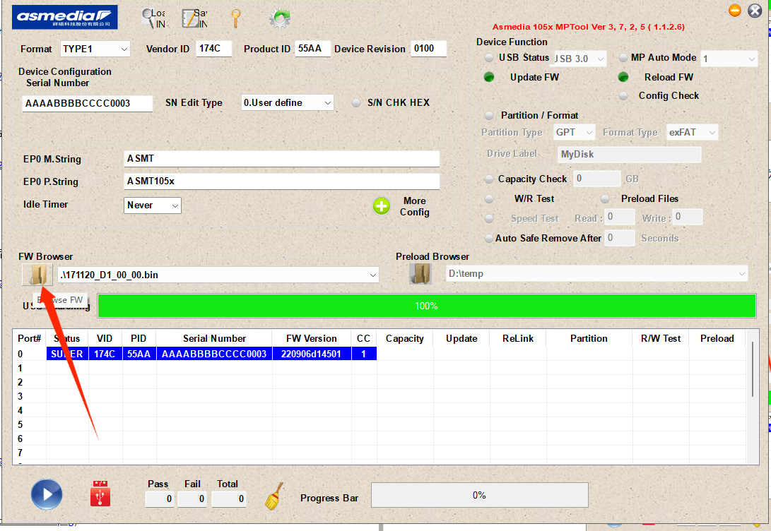

  1. 点击上方的🔒图标,改设置,密码为asmedia:

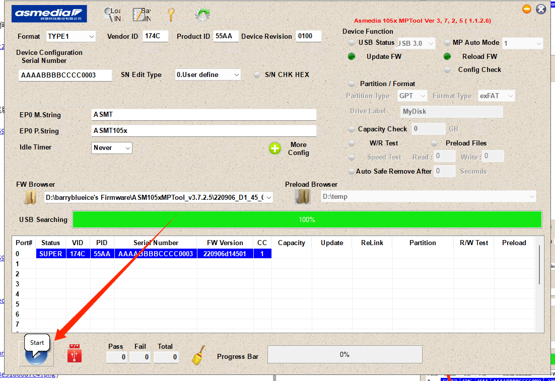

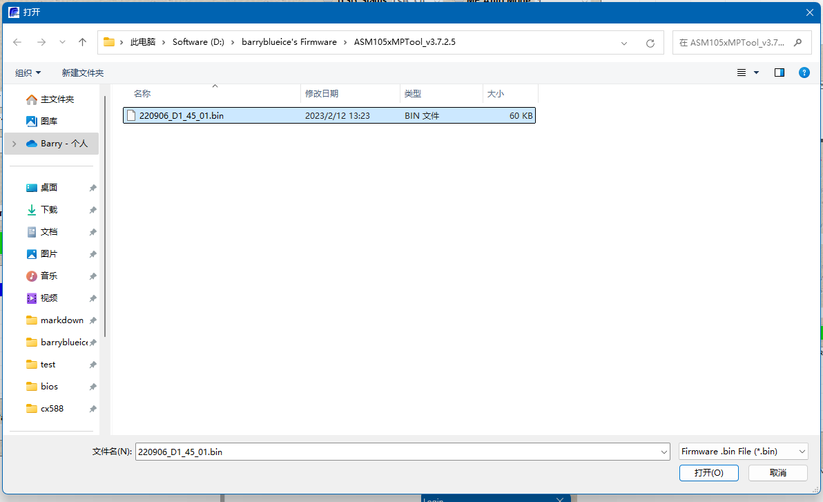

  1. 进入设置后,点击FW Browser下方的文件夹图标,选择固件包根目录下的220906_D1_45_01.bin,其他设置可以不动:
  1. 点击左下角的蓝色start图标:
不出意外的话,可以直接PASS:
  1. 如果因工具刷写失败而导致无法识别到桥,可以用镊子短接后面的ROM口,重新上电后可重新刷写。

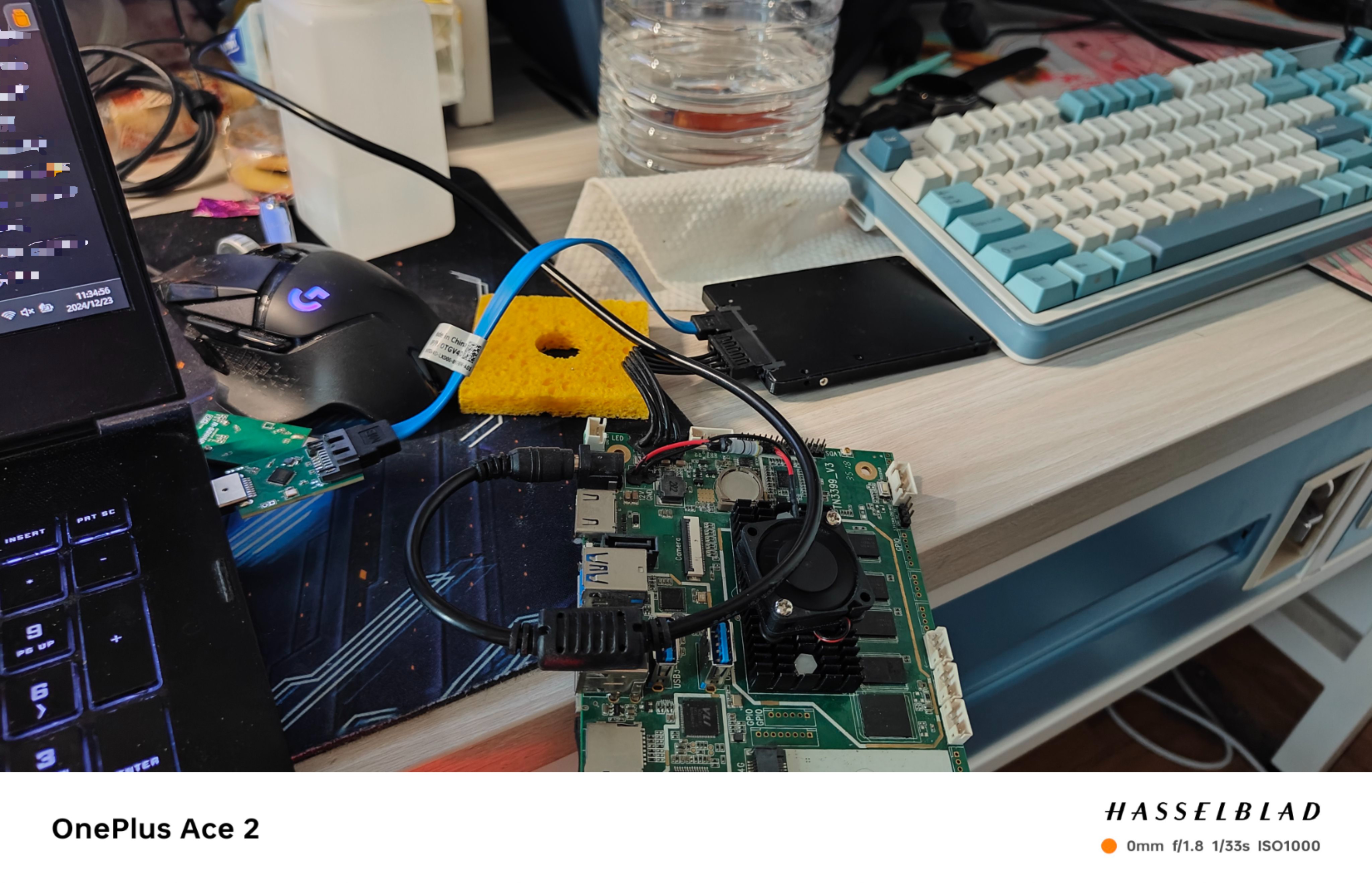

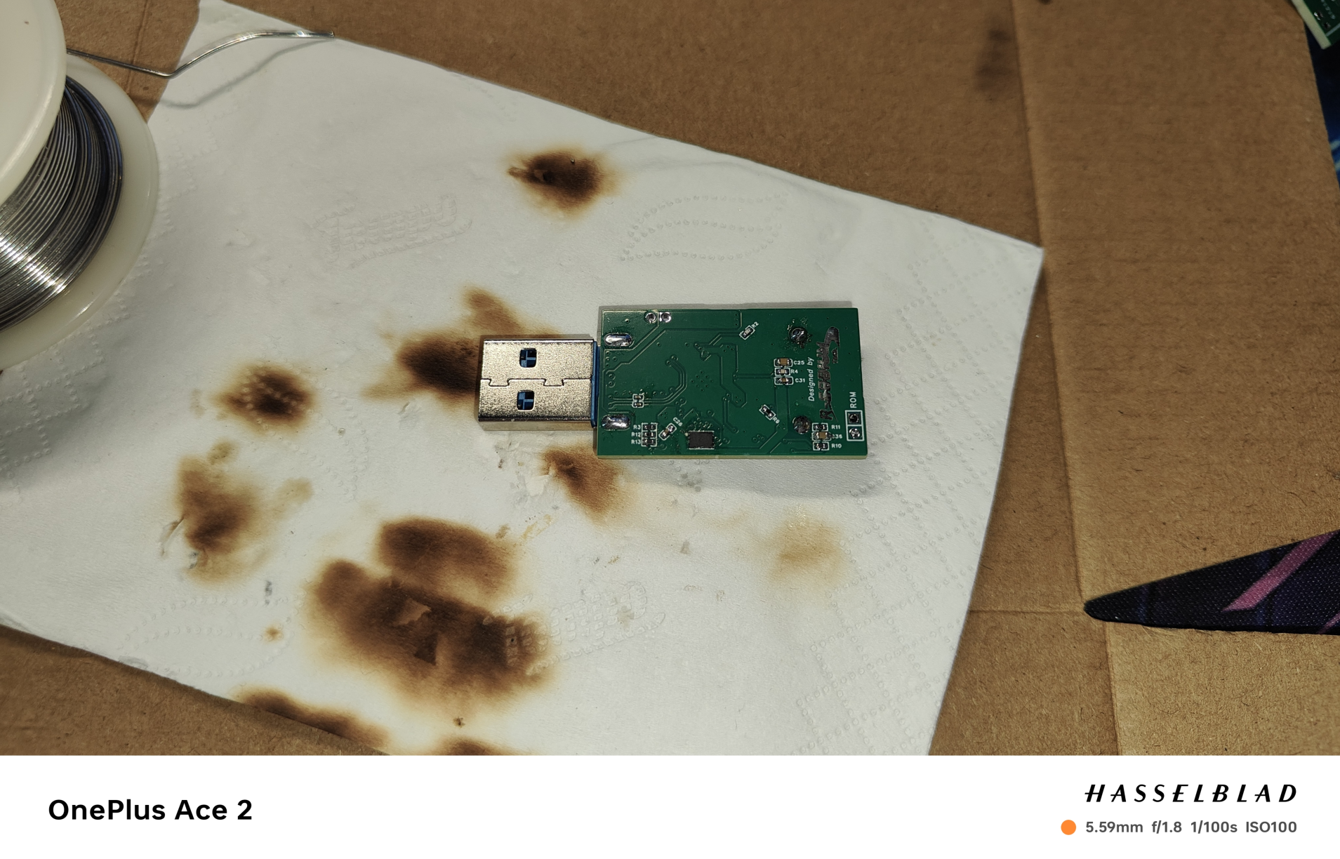

实物/测试图:
实物图:

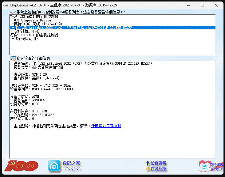

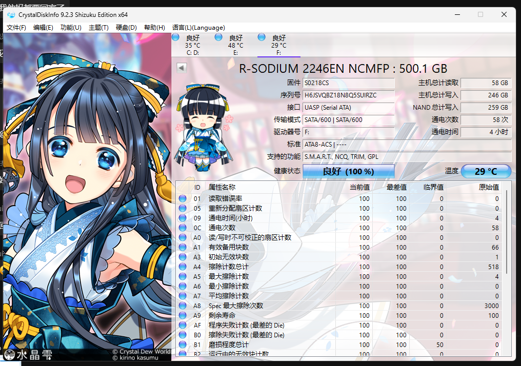

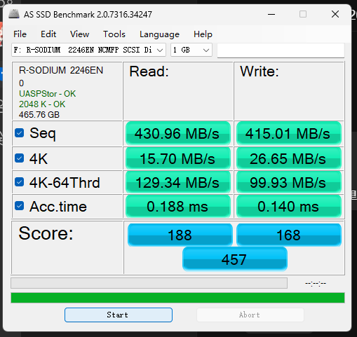

以下测试均使用自制512G SM2246EN+NCMFP SATA固态作为测试盘。
ChipGenius:

ASSSD:
