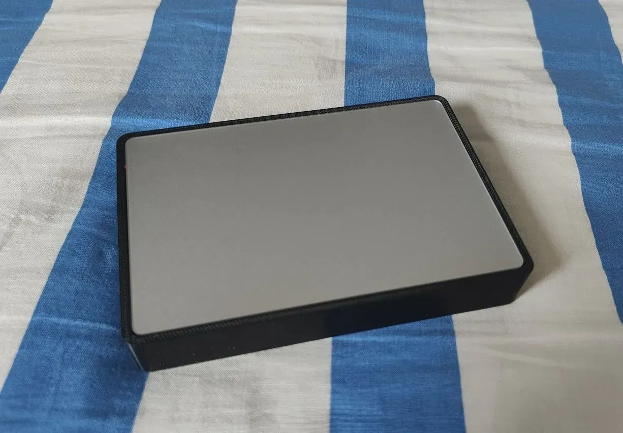

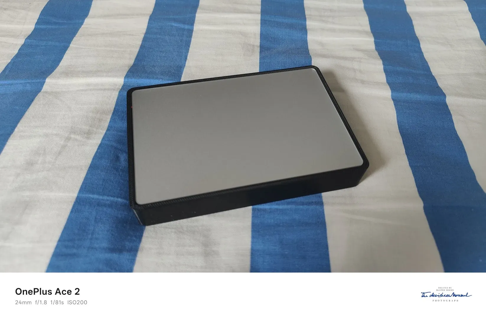

基于ESP32的Surface Laptop Studio 1964便携式压感触摸板项目,支持有线、2.4G和Bluetooth三模连接

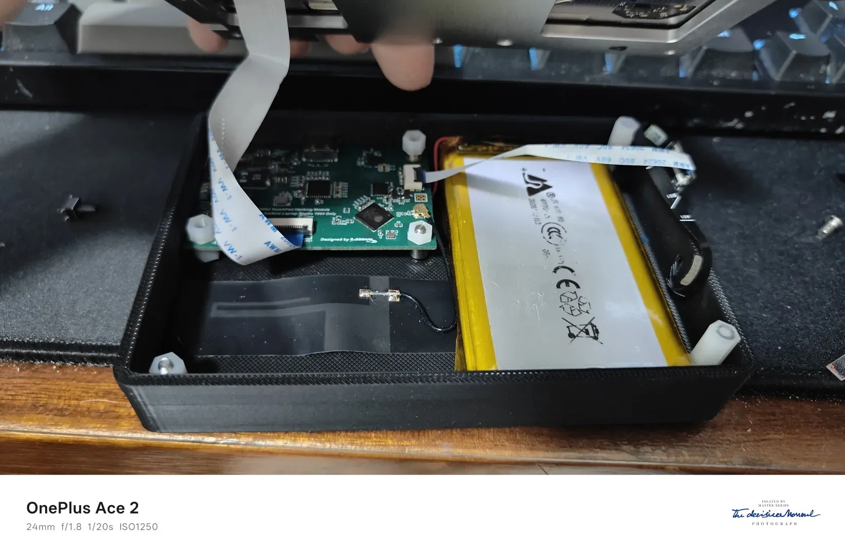

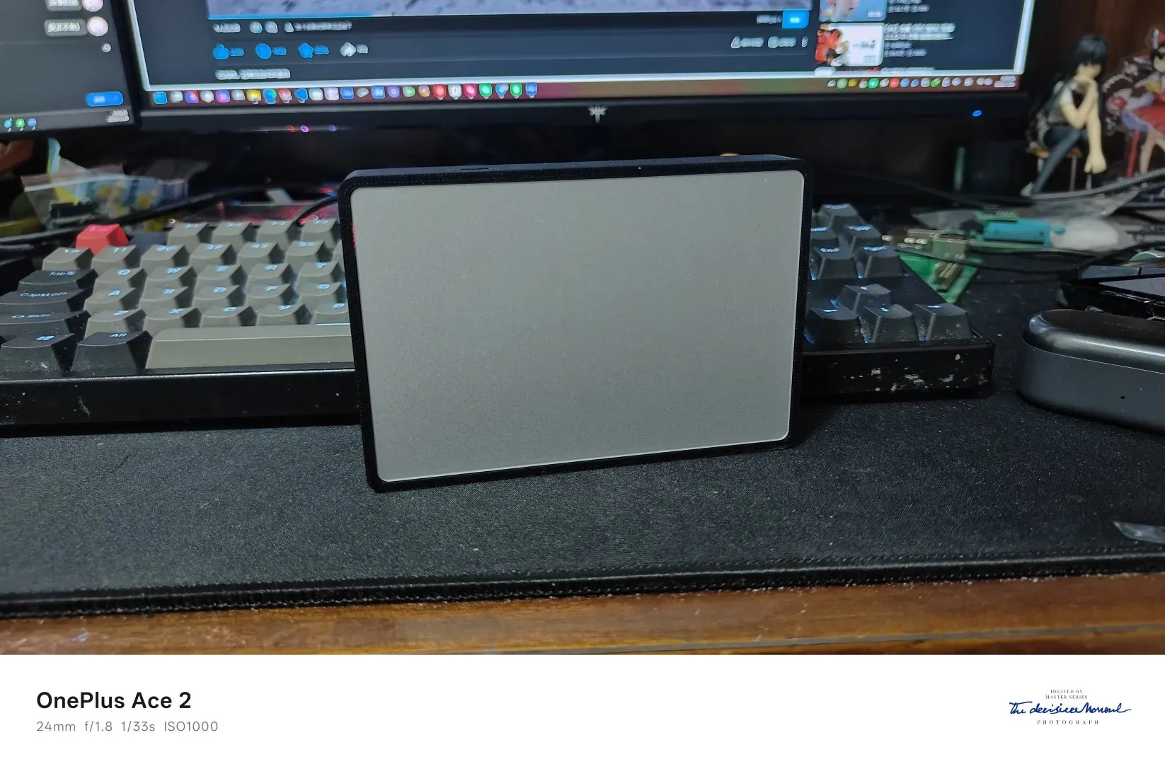

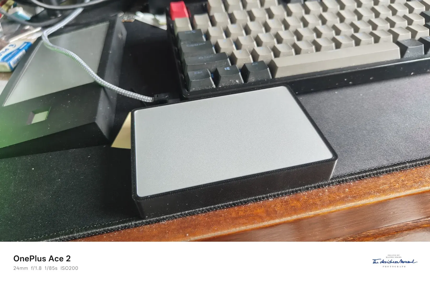

又一个触摸板破解项目。基于ESP32-S3 + Surface Laptop Studio 1964 Synaptics TouchPad。
  • 兼容Microsoft精确式触摸板规范。
  • 支持Windows触摸板手势。
  • 支持压感引擎。
  • 支持反馈调整。
  • 支持USB有线/2.4G/蓝牙连接。
同时包含了一个Dell Goodix指纹模块, 用于Windows Hello登录。

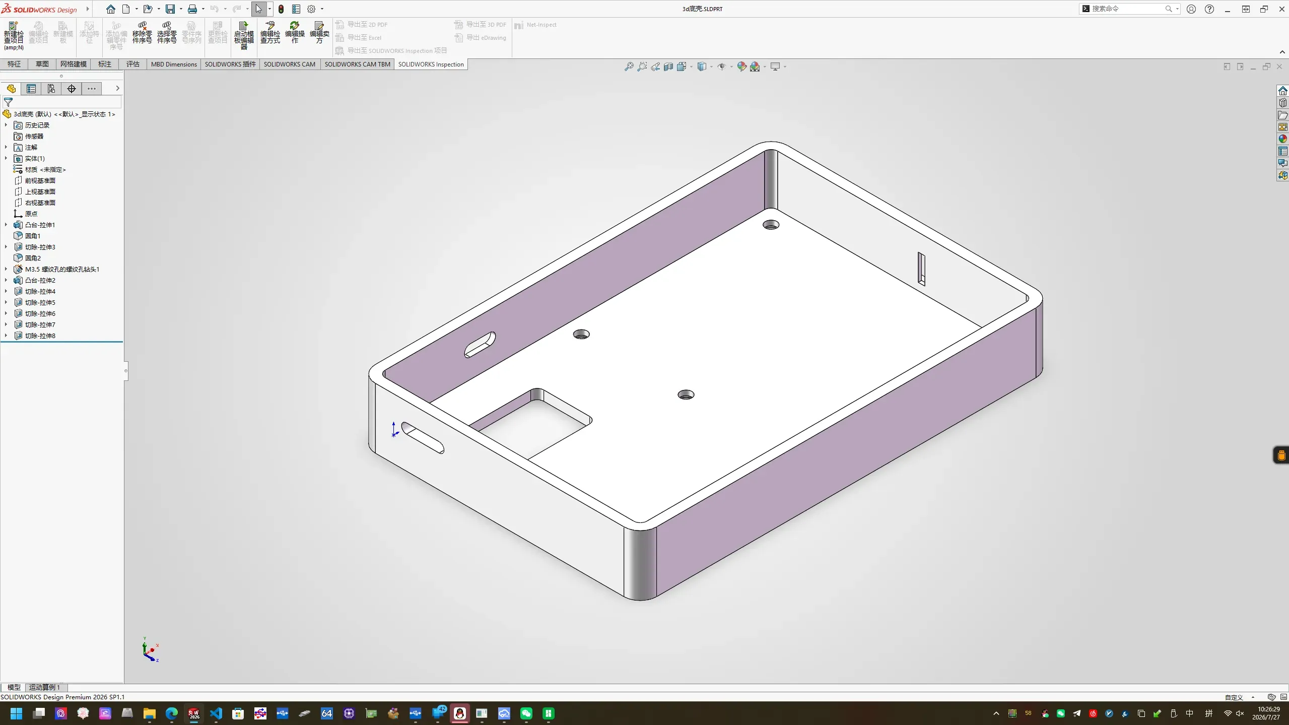

硬件
  • PCB设计

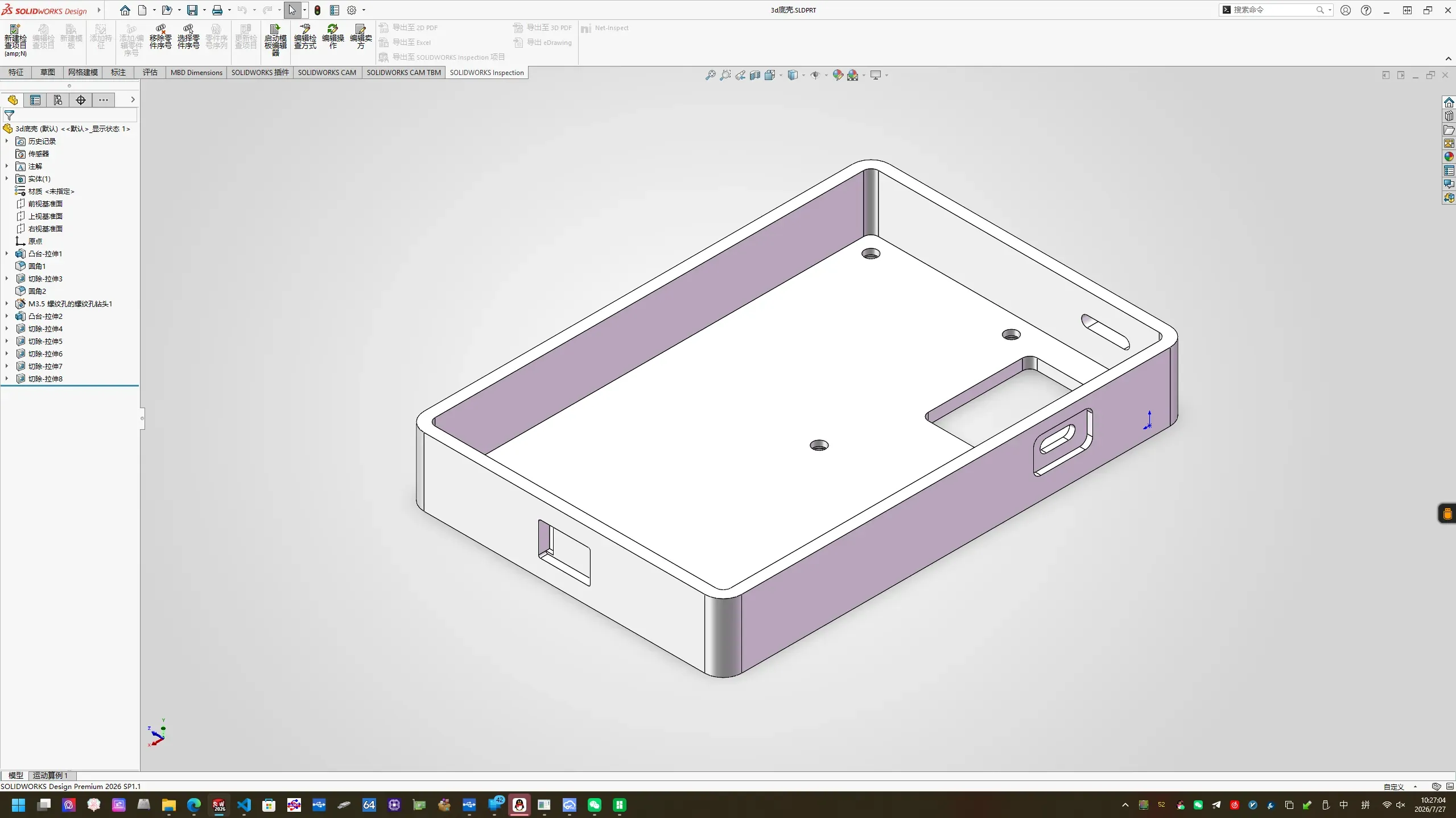

  • 外观设计 (SOLIDWORKS建模)

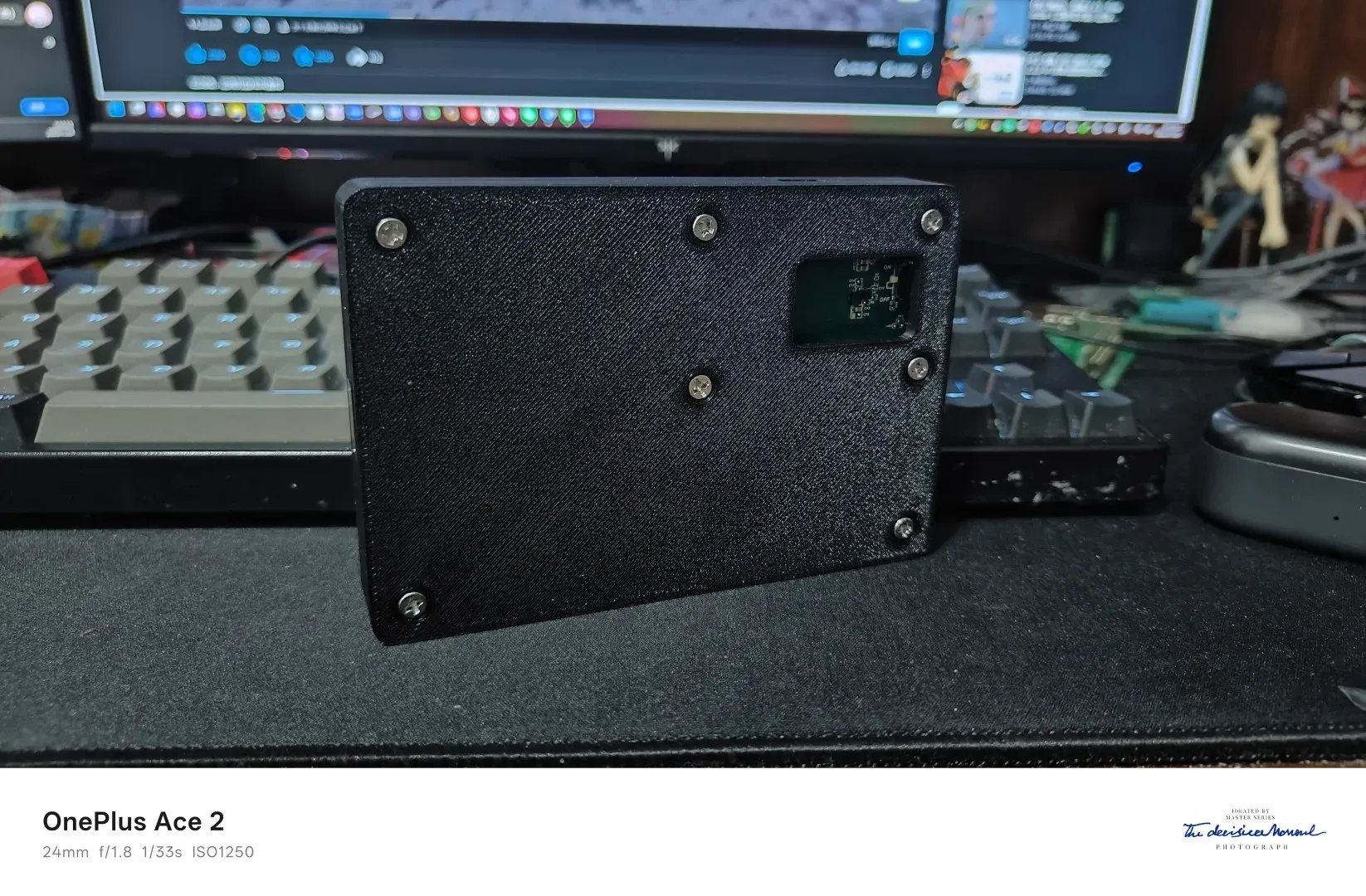

通过背面的电源开关,向上拨动即可打开ESP32-S3和触摸板的电源。
初始上电运行,默认运行在USB有线连接模式。可通过Func. Key切换模式。

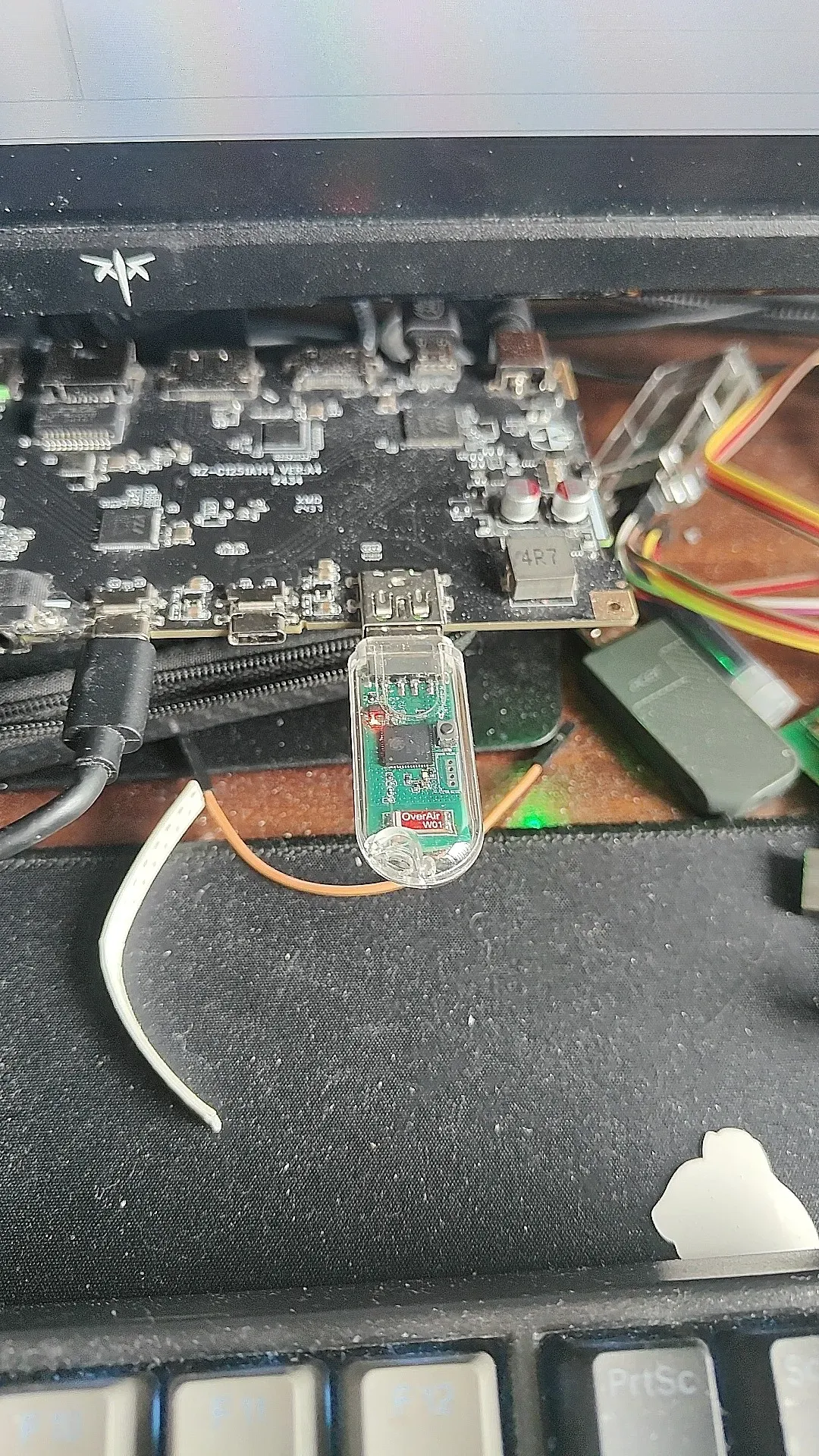

在2.4G连接下,若无设备连接,则CONN灯熄灭:
若设备连接,则CONN灯亮起:
若设备断开5秒后仍然无连接,则CONN灯再次熄灭。
硬件说明
所有PCB设计板厚1.0mm,阻抗管控JLC04161H-7628,USB差分阻抗90Ω,单端阻抗50Ω
  • 触摸板采用Microsoft Surface Laptop Studio 1964的触摸板备件。触摸板采用新思Synaptics S96U7方案。
    板载振动马达方案采用CirrusLogic CS40L25方案。
  • 指纹方案采用戴尔G7 7500/7700 Goodix指纹解决方案。
  • 主控采用ESP32-S3FH4R2方案, 集成2.4 GHz Wi-Fi和Bluetooth 5 (LE) 的MCU芯片。

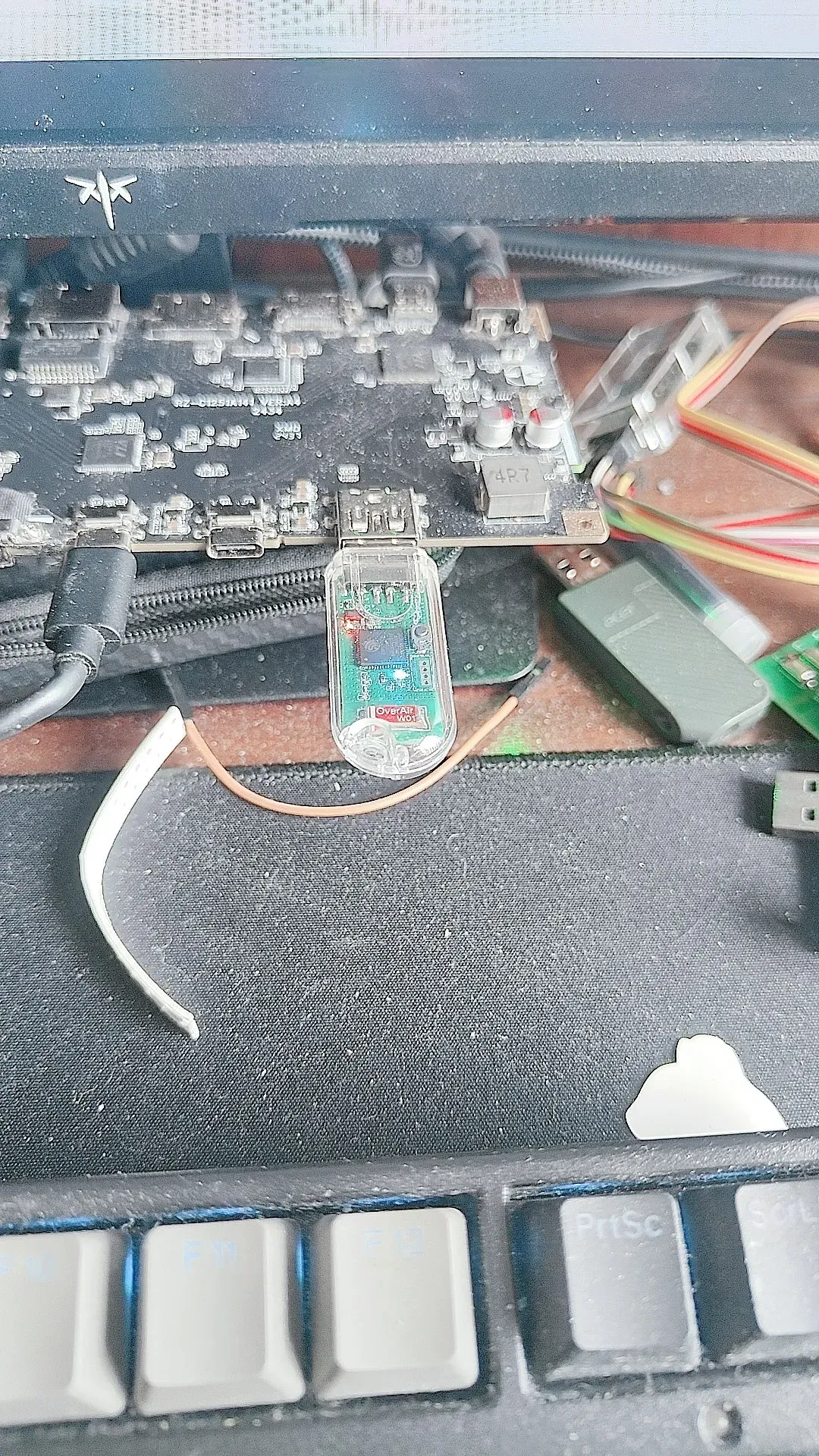

  • 接收器主控采用ESP32-S2FN4R2方案, 集成2.4 GHz Wi-Fi的MCU芯片。
  • 板载一颗CP2102 USB到UART桥接控制器 (QFN-24封装) , 与CP2104-GMR和CH9102F封装兼容。
  • ESP32-S3、CP210和指纹模块通过USB2513B连接到上游HOST, 3-Port USB 2.0 Hi-Speed Hub控制器。
  • 电源管理系统采用来自Texas Instruments的BQ24195。具有5.1V、2.1A同步升压操作的I2C控制型4.5A单节电池充电器。
  • CS40L25采用的电源驱动方案基于MP28167GQ-A-Z, 2.8V-22V输入、3A电流输出、4通道Buck-Boost转换器。
  • 板载设备采用了两颗TLV62585 DCDC降压3.3V输出方案, 2.5V-5.5V输入、3A降压转换器。ESP32-S3+触摸板共享一路3.3V, USB2513B、指纹和CP2102共享另外一路3.3V。
  • 其中一路TLV62585和MP28167GQ-A-Z上游通过BQ24195供电。

2.4G Receiver sdkconfig
2.4G Receiver sdkconfig默认设置已保存在sdkconfig.defaults。以下值可手动调整。

2.4G无线通过ESP-NOW协议链接,接收器端使用ESP32-S2FN4R2。
实测可用距离可达到20M流畅无断流。

关于外壳
外壳由Solidworks 2024建模,超轻量外壳采用两块CNC金属板上下包夹式结构。
同时为了最大程度配合原来的设计, 需要加一个自定义底板, 并在底板上安装N55磁铁。
如果有需要可以用3D打印外壳。
3D打印外壳侧面留有指纹安装位,可用于指纹:
3自定义底板仍需保留。
CNC金属板可通过JLC CNC特价下单。3D打印可通过JLC 3D下单。
成品展示
实物组装+外壳展示
超轻量外壳:
3D打印外壳:
接收器展示
系统层面识别
