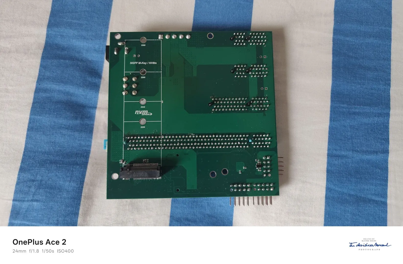

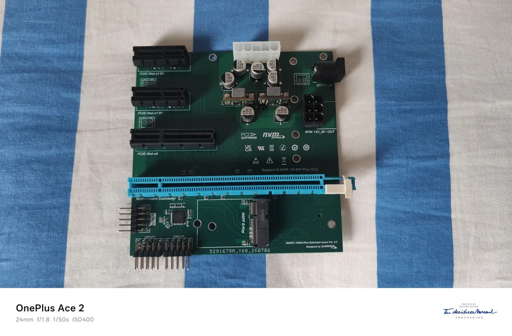

IC847-PLUS第三代扩展板。该版本为重制版。
首发PCIE通道聚合方案,支持引出PCIE*4一条并支持完整x4速率。
重新设计了整版,建议不要再使用前两代版本,布线非常差劲。
关于设计:
PCIE和USB都使用100Ω差分阻抗,阻抗管控标准:JLC04161H-3313,打板厚度1.6mm。
板载两个中兴ZXDN10用于输出5V和3.3V。
入电采用5521 DC接口,电压12V,高于或低于该电压可能会造成设备工作不正常,严重可导致控制板烧毁。
由于IC847-PLUS的特殊设计使得扩展板和控制板要共同供电,可从DC入电12V后,通过公对公PCIE 6PIN延长线链接控制板6PIN和扩展板6PIN供电。
6PIN已做封装兼容,可同时支持竖插或弯插5557 6PIN母座。
实际焊接时需要注意连接器朝向。竖插母座卡扣朝左,弯插母座卡扣朝上。
如果朝向不对可能会导致电源反接,进而导致设备烧毁。

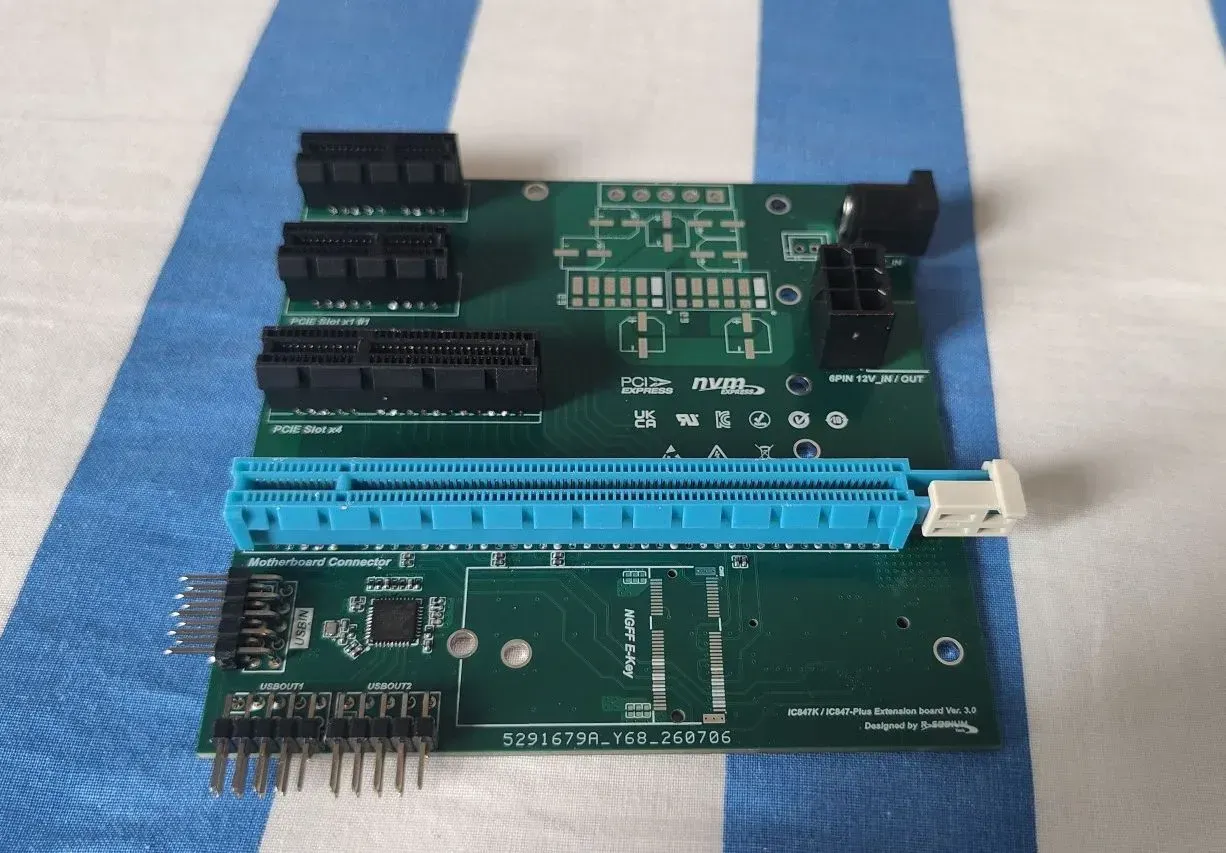

IC847-PLUS全PCIE引出。接口分布如下:
  1. PCIEx4(x4速率)
  2. PCIEx1(x1速率)
  3. PCIEx1(x1速率)
  4. NGFF E-KEY(适用于无线网卡,x1速率,已布线USB)
  5. NGFF M-KEY(适用于PCIE NVMe硬盘,x1速率)
NGFF接口建议使用8.4H的,避免冲突。
板载一个矿龙模组电源5PIN接口,用于SATA硬盘供电。
同时集成一颗Microchip USB2514B USB2.0 Hub Controller芯片,用于控制板9针USB扩展。与二代版本的SL2.1A相比稳定性更好且兼容性更佳。

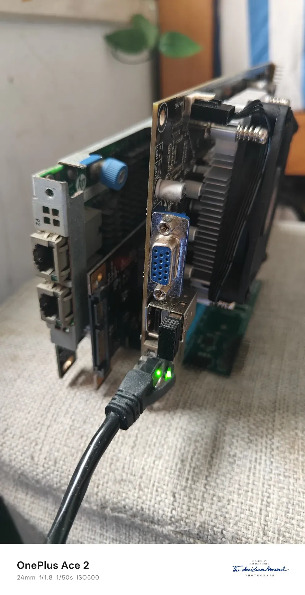

实物&测试图:

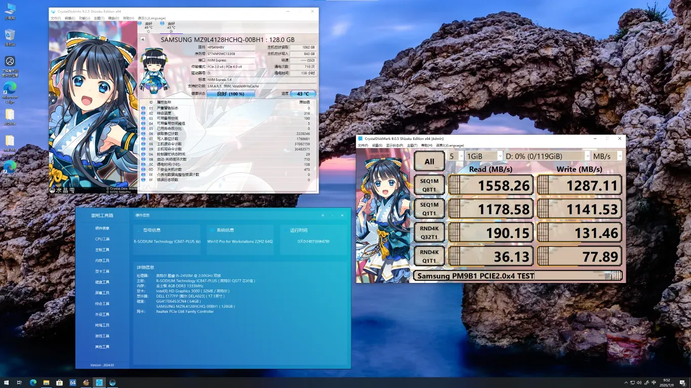

插了一个X540-T2(x1)和一个PM9B1(x4)来测试:
开机测试,PCIE一切正常:
就是可惜这4.0x4的硬盘了,2.0x4属实是给孩子憋坏了。
