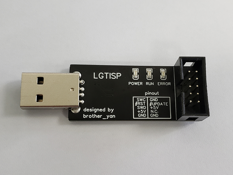

本项目是LGT8Fx8P/D的编程器,用于将固件(.hex/.bin)烧录到LGT8Fx8P/D芯片中
  • 硬件上支持烧录LGT8Fx8P/D芯片
  • 单片机带有bootloader,可以方便地升级本编程器的固件,你可以使用我的固件(仅支持LGT8Fx8P、未断电时支持读取flash),或者官方的固件,甚至你自己编写的固件
  • 引脚定义兼容最新的官方仿真器(SWDICE mkII v2.0)

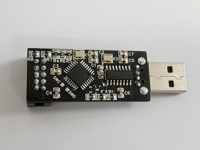

  • 除了显示状态的LED灯、USB插头、编程插座外,所有元件放置在底层,顶层有详细的丝印说明。美观
  • 有电源(POWER)、运行(RUN)、错误(ERROR)三个状态指示灯,方便观察烧录过程
  • 兼容AVR ISP下载协议,上位机可以把它看成AVR ISP来使用
  • 在不断电的情况下可以读取flash内容(官方编程器没有此功能!)
  • 可以读取芯片的唯一ID(官方编程器没有此功能!)
  • 重磅!!!破解了lgt单片机不能读取flash的神话!!!目前可以读取 除了前1k之外 的所有flash,但是会擦除前1k flash(官方编程器没有此功能!)
  • 我的固件支持mega328p,将我的固件烧入Arduino Nano等板子,同样可以使用
  • 我的固件在github上开源!
  • 低成本

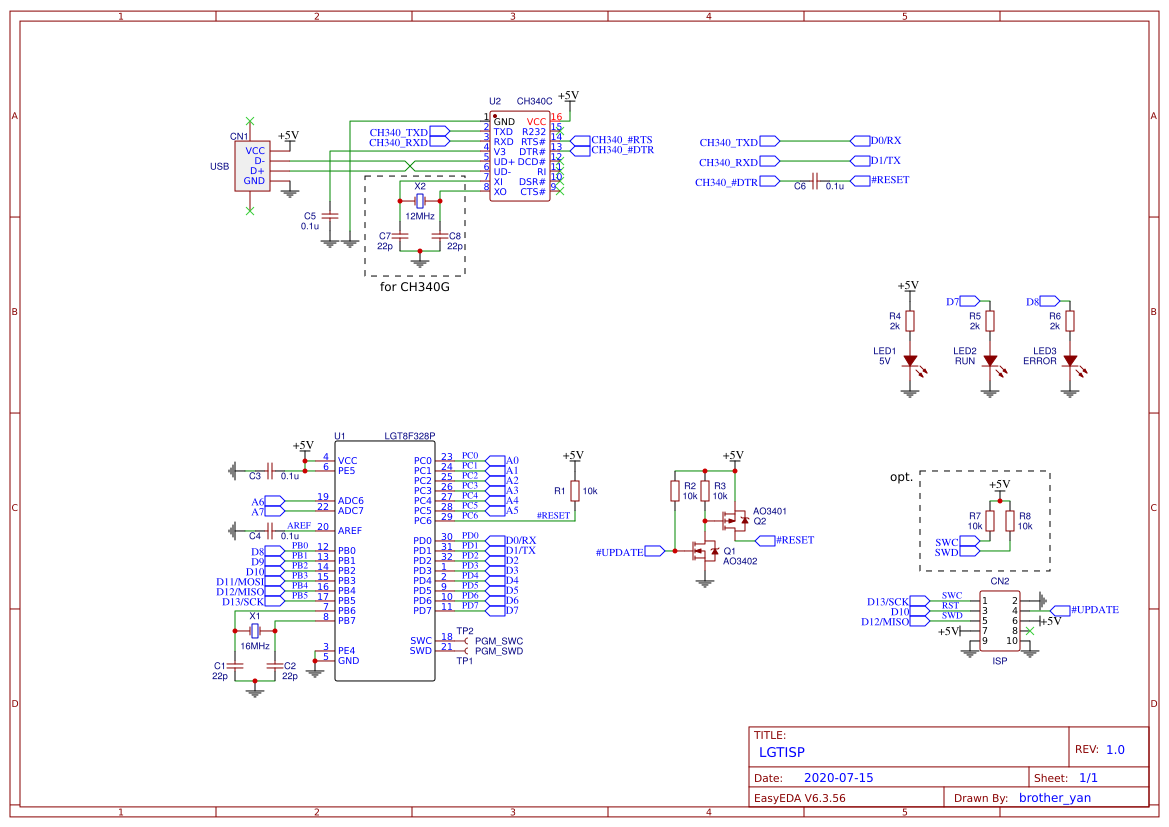

电路说明
本编程器基于Arduino设计。
本编程器采用USB转串口+lgt8f328p单片机的方案。
USB转串口芯片可以使用CH340C,建议使用CH340G+12MHz晶振,以便波特率更准确。
CH340的DTR通过0.1uF电容接到RESET引脚,兼容Arduino的下载方式。
lgt8f328p单片机使用外部16MHz晶振,避免内部RC振荡器误差太大导致波特率误差过大的问题。
SWC和SWD的上拉电阻可选焊,建议焊10k的电阻。
update部分电路说明
上位机在打开串口时,DTR引脚有时会有电平变化,这会导致单片机复位。在正常使用时是不希望单片机复位进入bootloader的,应该将RESET强制拉到VCC。
而在升级固件时,又需要利用RESET进入bootloader完成固件升级,这时需要释放RESET的强制上拉。
为了兼容官方的升级逻辑:#UPDATE引脚接到GND升级固件,#UPDATE引脚悬空时正常使用,不能升级固件。设计了由Q1、Q2、R2、R3组成的电路。#UPDATE悬空时,Q1导通,Q2的G极电压为0,因此Q2也导通,也就是将RESET强制拉到VCC;#UPDATE接到GND时,Q1截止,Q2的G极电压为VCC,因此Q2也截止,不再强制上拉RESET。

  1. 首先你要有一个能给lgt8f328p烧录固件的东西,比如官方仿真器,或者利用开源的LarduinoISPLGTISPLarduinoISP_SHIELD
  2. 背面的SWC和SWD焊盘是用来给lgt8f328p烧录固件的,把它们和编程器相连
  3. 不要忘了给本编程器供电
  4. bootloader在这里:optiboot_lgt8f328p.hex。这是我修改过的bootloader,主要改为使用外部16MHz晶振
