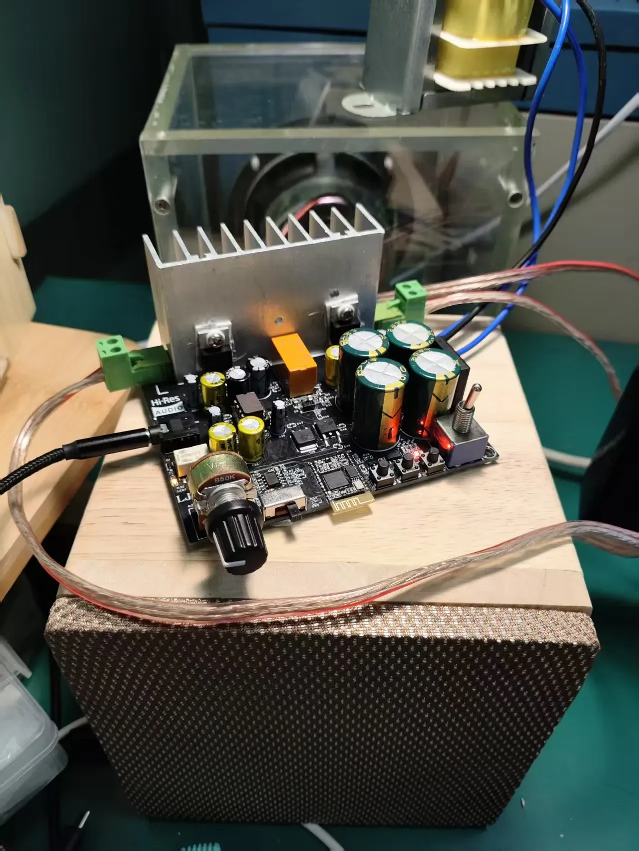

一款听感柔和的甲乙类功放,适合听流行音乐,采用胆机味十足的opa2604作为前级和超低失真度的后级tda2050,蓝牙采用高通QCC3003蓝牙芯片,声音纯净耐听,适合初学者学习

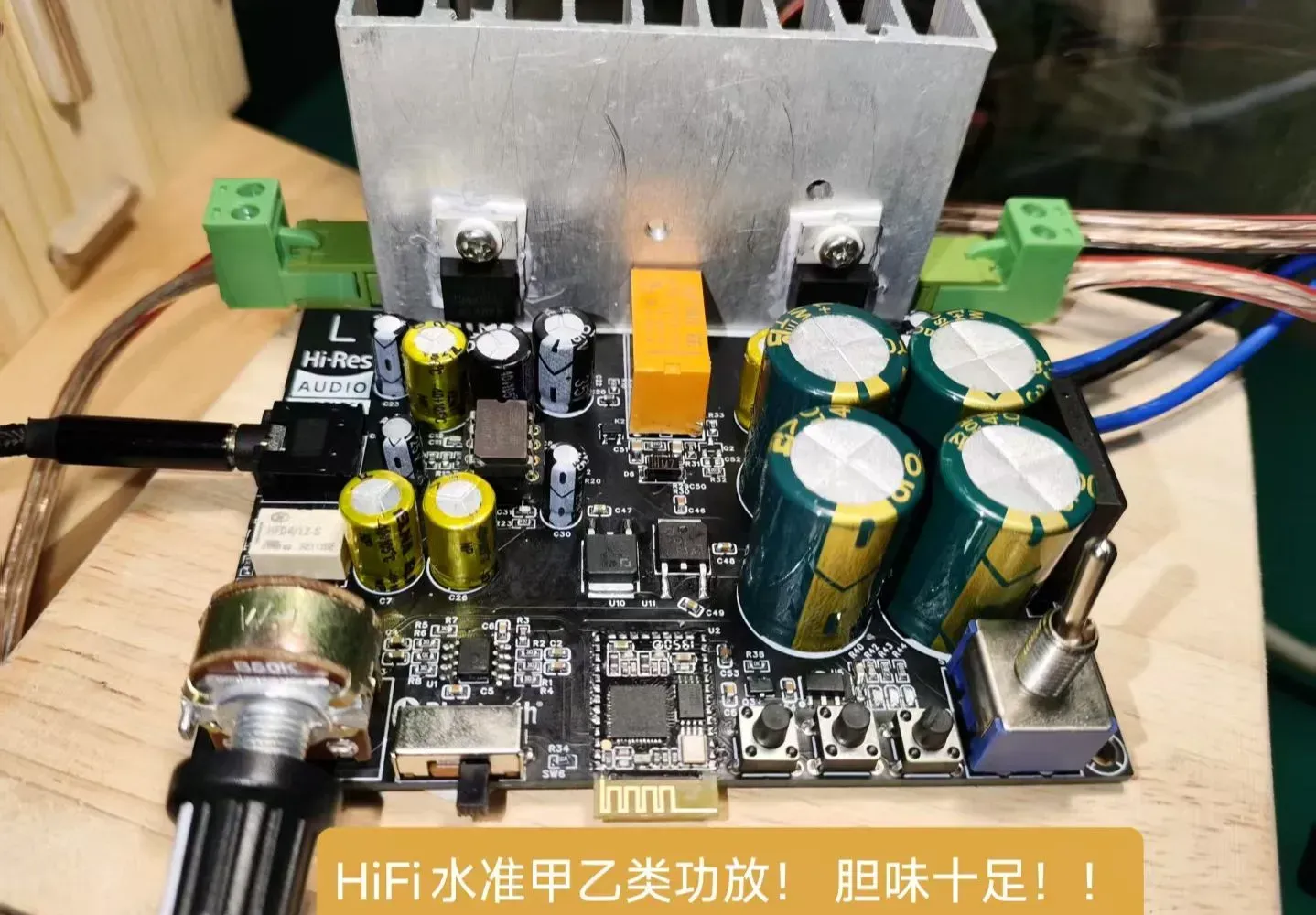

1,本功放有超低的THD+N失真度,真正HIFI音乐水准
2,采用贴片元件,体积较小

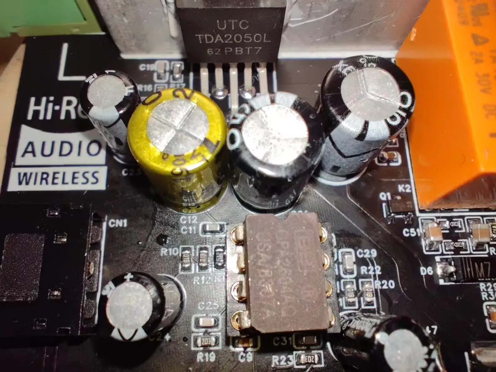

3,前级采用胆机味十足的opa2604前级功放(价格较贵,可以用 NE5532代替),听流行音乐更耐听
           opa2604参数特点:THD+N:0.0003%(1kHz) 噪音:10nV/Hz 增益带宽:20MHZ
4,后级采用单声道30w的功放芯片tda2050,高达60w的双声道功率放大
           tda2050参数特点:THD+N:0.03%(1kHz) 噪音:2μV/Hz 增益带宽:16kHZ

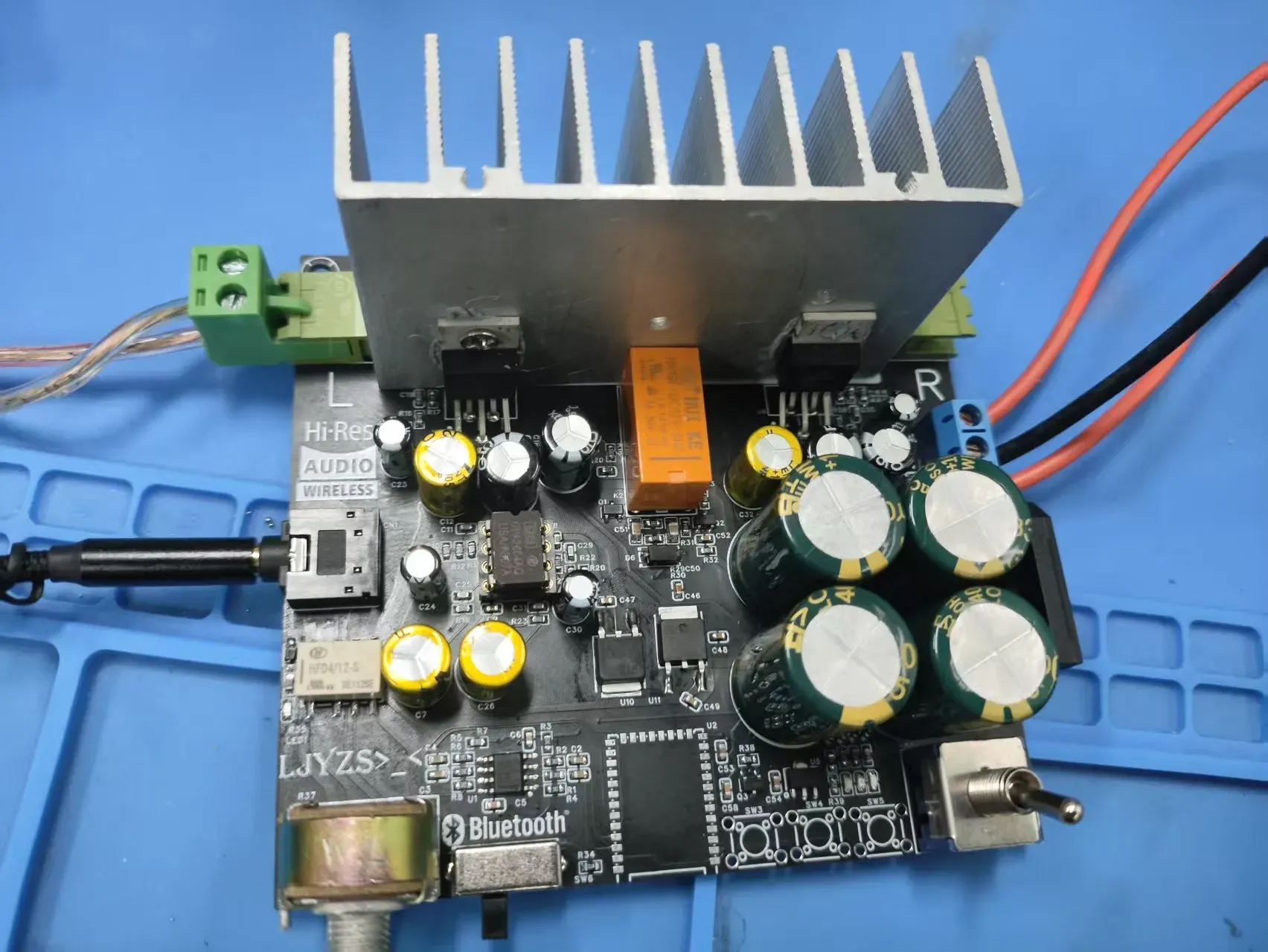

5,蓝牙音频输入采用RRD-303模块,使用高通QCC3003蓝牙音频SOC,使用蓝牙音频时音质有保证
6,底噪控制效果良好,PCB走线采用星形接地法,有效防止接地环路,并隔离信号回路与电源回路,得贴着喇叭才听到的底噪
7,简单易懂的功放电路设计,采用两个同相放大电路进行音频信号放大,模电小白也能懂工作原理

1,前级芯片可用opa2604,ne5532p,个人听感来说opa2604比较有味道一点,高中低频比较谐调,ne5532有点偏高频,声音偏冰冷一点,个人喜欢opa2604的音调,比较耐听,建议上淘宝购买二手的opa2604作为前级,价格也不贵
2,焊接时先焊贴片元器件,再焊整流桥,大滤波电容和78/7912,电源电压都正常下再焊运放芯片

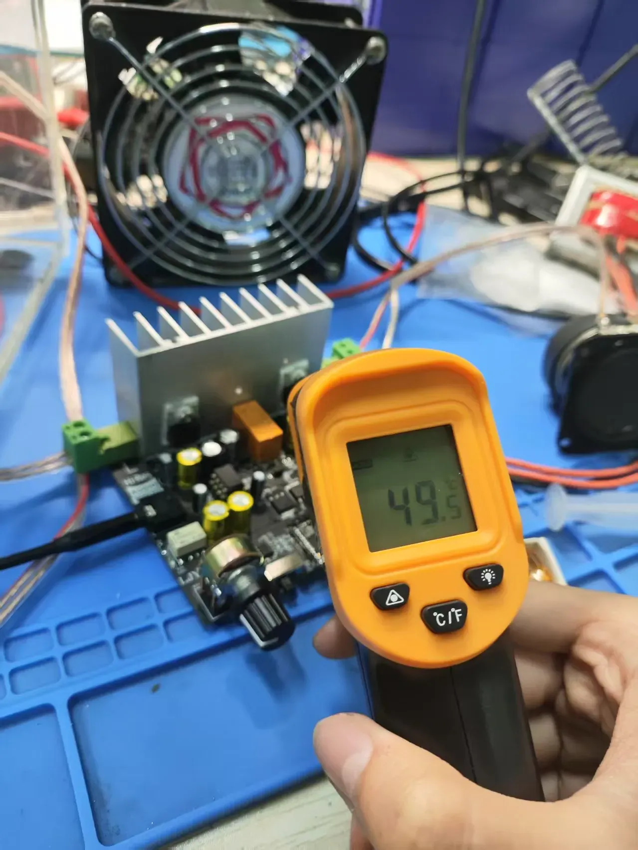

3,散热片一定要买大的,待机功耗12w,不然会特别烫,淘宝上也有得买对应的散热片

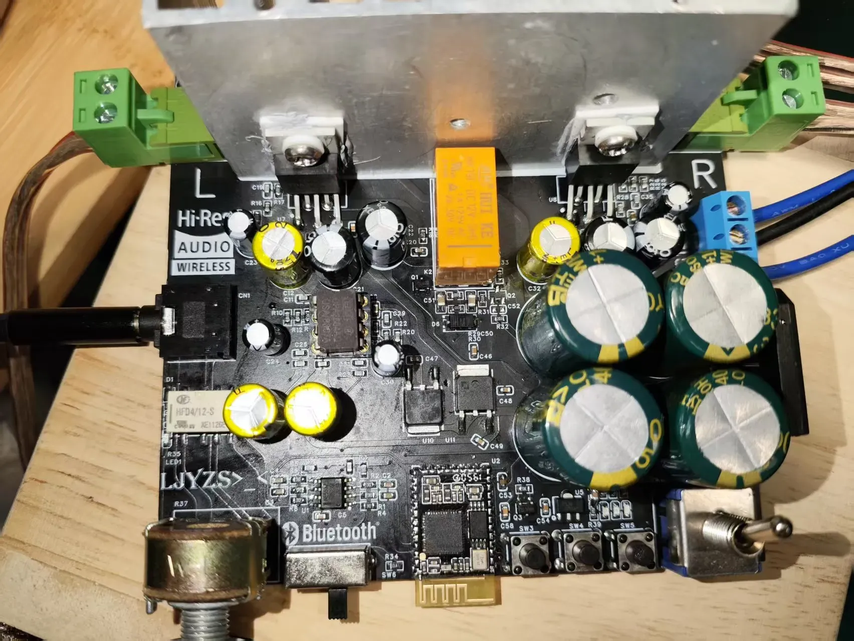

4,变压器买双12v50w以上的,注意如果想用更高的电压驱动,注意电容耐压和散热片尺寸!!
5,蓝牙音频芯片建议用RRD-303模块,15块钱价格比较适中,用10块钱以下的蓝牙音频芯片感觉音质和有线的差非常多,建议买好的,如果不需要蓝牙功能可以不焊
