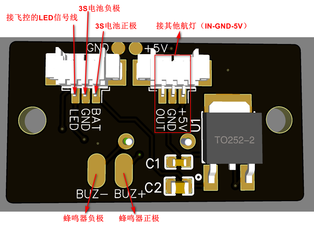

  • 尾灯板载78L05,可以将3S电池电压降压到5V,为飞控、接收机供电;

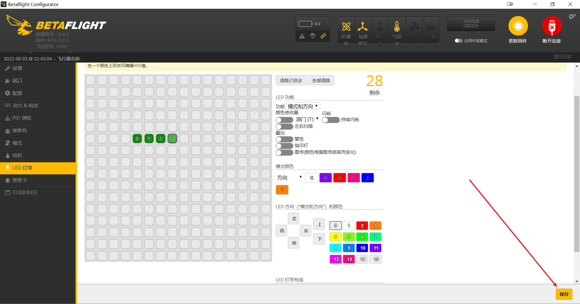

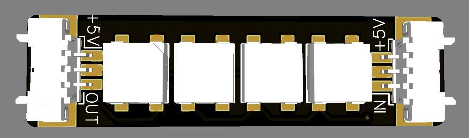

  • WS2812灯可通过一根信号线与飞控连接,在地面站自定义不同模式的颜色;

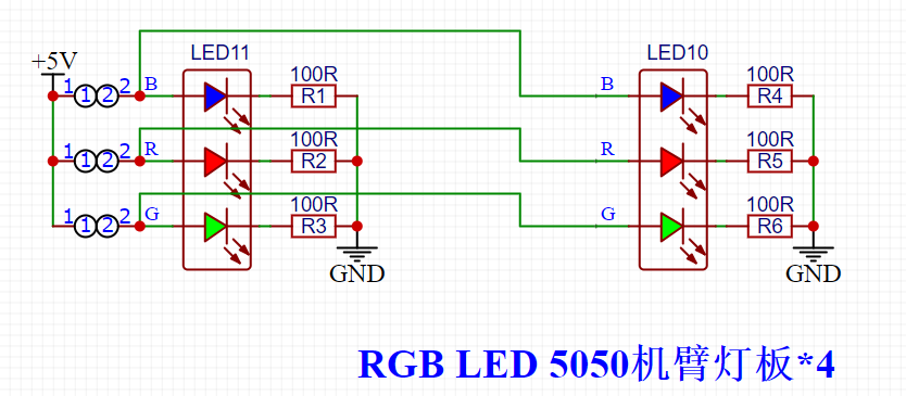

  • RGB机臂灯可通过短接不同的焊盘,实现(红绿蓝)不同的颜色显示;
2.焊接说明

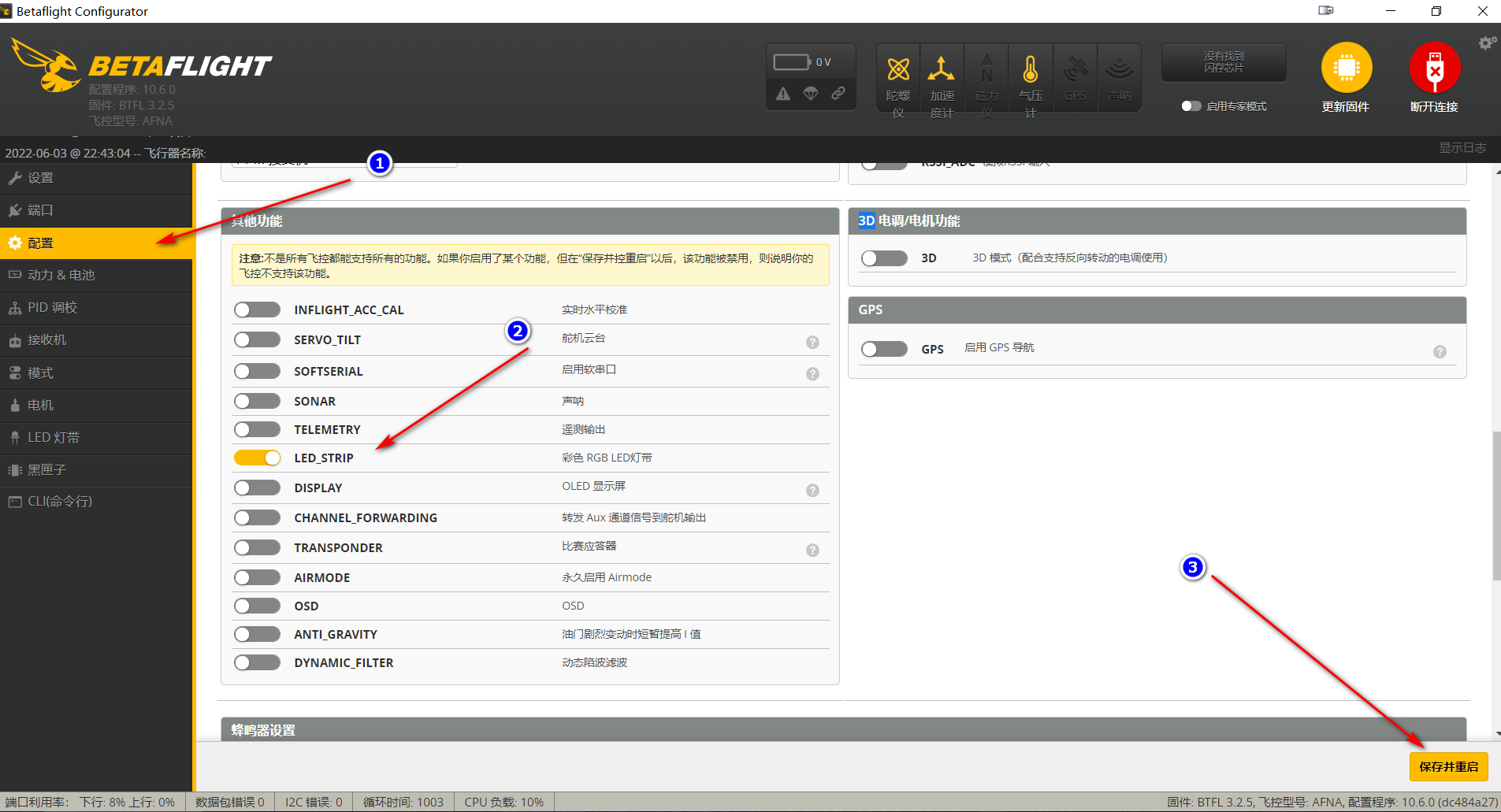

烧写了Betaflight固件的飞控,可以在Betaflight Configurator软件中做如下设置
可以参考的视频教程:https://www.bilibili.com/video/BV1nT4y127k2

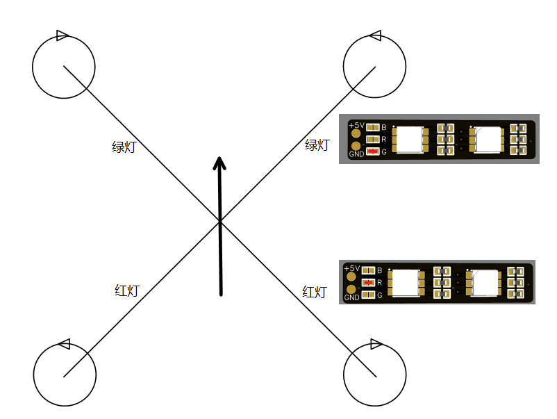

对于RGB机臂灯,可以根据颜色选择焊接2个100欧电阻,以及短接不同的焊盘。
建议的颜色为:四旋翼头部两个机臂使用绿灯,尾部两个机臂使用红灯(表示尾部危险,红色穿透性更强,也符合生活中 车尾灯都是红色 的常识)
