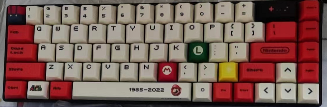

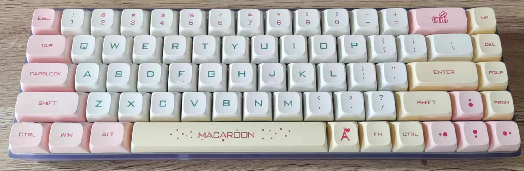

- PCB开孔方面与CIY68没有完美契合,螺丝孔偏大,需要添加垫片;USB和拨动开关,需要开孔;部分元器件稍微有干涉;电池方面,需要去除底壳筋位等等

- 成品A:CIY68黑色透明套件+佳达隆G黄PRO+马里奥键帽
- 成品B:CIY68紫色透明套件+幻象透明+马卡龙键帽
