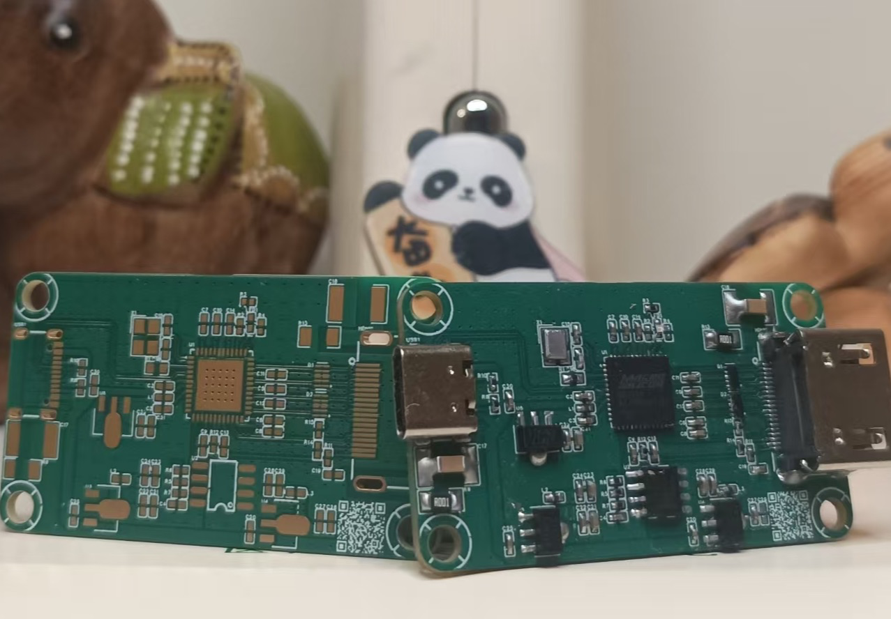

Warning:
纯新手小白制作,不是原厂人员,不负责任何故障排除
复刻前请仔细阅读复刻说明!!!
本人偷懒,项目中有两块板子:
”FULL“是完整的功能,但没有画完(对于我来说Audio的功能可有可无,因此没有继续跟进),如果有佬在这基础上画完了,验证OK了,麻烦在评论底下@我,并附上您的开源链接,大家一同进步。
“NO_AUDIO"的这块板子已经验证成功,想复刻的同志留意我的复刻说明和置顶评论

关于阻抗匹配
下单时选3133层压结构!
下单时选3133层压结构!
下单时选3133层压结构!
板厚1.6mm!
HDMI:差分100Ω
USB:差分90Ω
关于焊接
本人焊废帝一个,差生文具多
加热台解决芯片,剩下的基本是烙铁解决
一点注意焊接顺序,先焊接电源部分!LDO输出正常了再继续焊接(不要问我是怎么知道的)
上电前测试通断!
上电前测试通断!
上电前测试通断!
WARNING:
三颗LDO,主控所能承受的最高温度均为260度,复刻失败的同志注意控温(本人焊废帝,偷懒直接加热台开240度+中温锡膏焊的)
涉及0402,QFN-48,DFN-10,HDMI,Type-c之类的焊接有一些难度的器件,大家自重
新手上路就先别复刻这个,点个收藏,焊接技术OK了再回来也不迟
富哥可以选择JLC的SMT,所有的元件在JLC都有
关于SMT(BOM)
①AMS1117-1.2这颗LDO在立创商城里有,SOT-89封装,但是不知为何EDA里不让用,复刻的时候注意一下哈
②L1,L2,L3均为同一颗磁珠(BOM好像生成的有问题),在这里

项目简介
基于MS2109的HDMI采集卡,上行接口为Type-c,速率为USB2.0
项目功能
实现HDMI转USB2.0(即HDMI采集卡)
项目参数
支持 YUV和 MJPEG两种格式视频输出,兼容 USB1.1模式,支持最大输出分辨率 1920××1080@30Hz。
注意事项
本项目硬件需要烧录FLASH!
本项目硬件需要烧录FLASH!
本项目硬件需要烧录FLASH!
请自行购买FLASH烧录器(EEPROM烧录,不是SPI FLASH)
实物展示
成功点亮(๑•̀ㅂ•́)و✧
