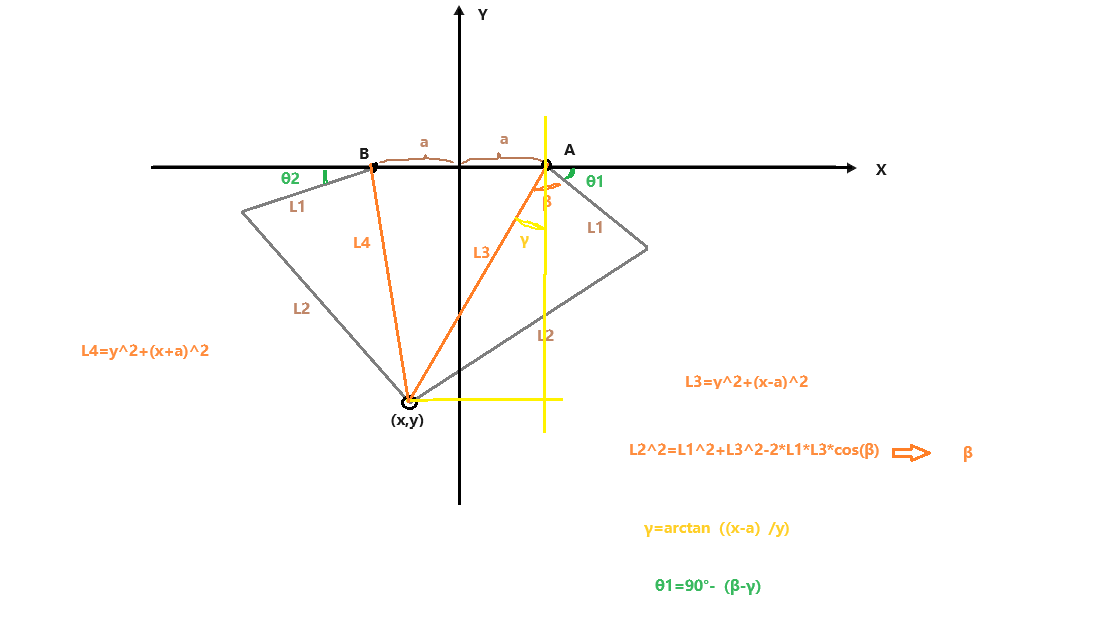

  • 运动学逆解(余弦定理、勾股定理)
A、B分别为两个舵机输出轴心,它们相距距离为2a。足端坐标(x,y)由轨迹规划而来。L1,L2为腿部的上臂和下臂臂长。
θ1和θ2才是我们需要求解的舵机转动角度。
而θ1=90°-(β-γ),所以求解顺序为:L3→β→γ

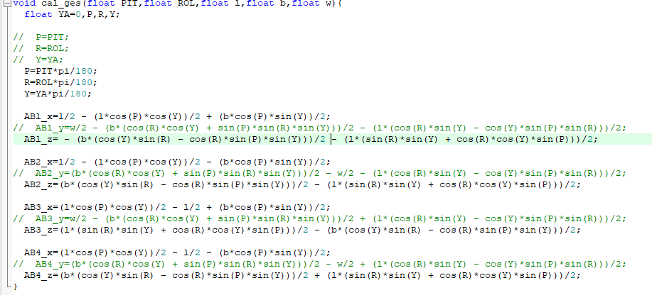

  • 用MPU6050传感器反馈数据来实现姿态控制

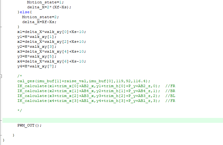

  • 组装舵机前,先下载舵机回中位的程序,即将 main.c中的这部分注释掉,如图
  • 注意舵机引脚分配:FR-前→A6,FR-后→A7;BR-前→B0,BR-后→B1;BL-前→B8,BL-后→B9;FL-前→B6,FL-后→B7
