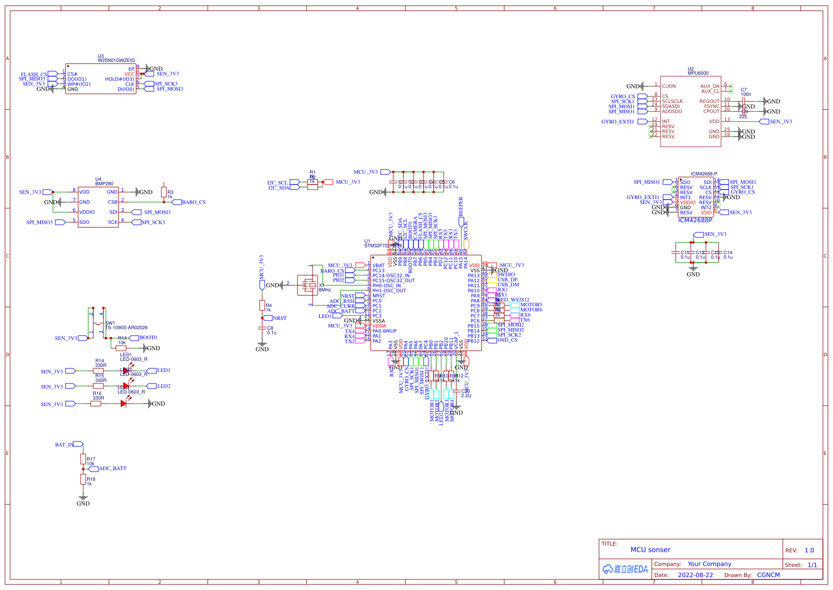

主控:stm32F722RET6
陀螺仪:mpu6000或BMI270或ICM42688P三选一

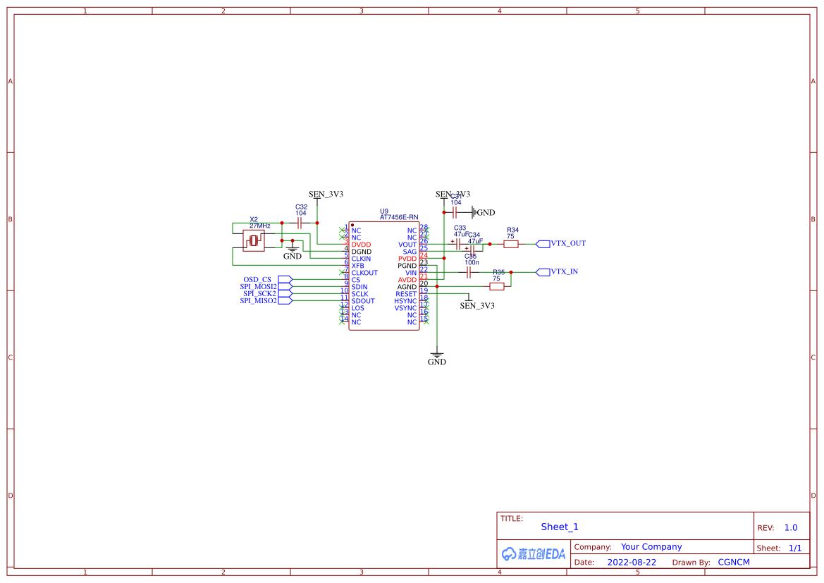

OSD:AT7456E
外部接口:可选择6电机接口、6串口或者8电机接口、5串口
                  IIC ;ADC:RSSI、电流检测;camera control接口
                  支持彩色LED、BB响
                  10P电调接口
                  6P高清图传接口
气压计:BMP280
黑匣子:W25N01G  128Mb大黑盒

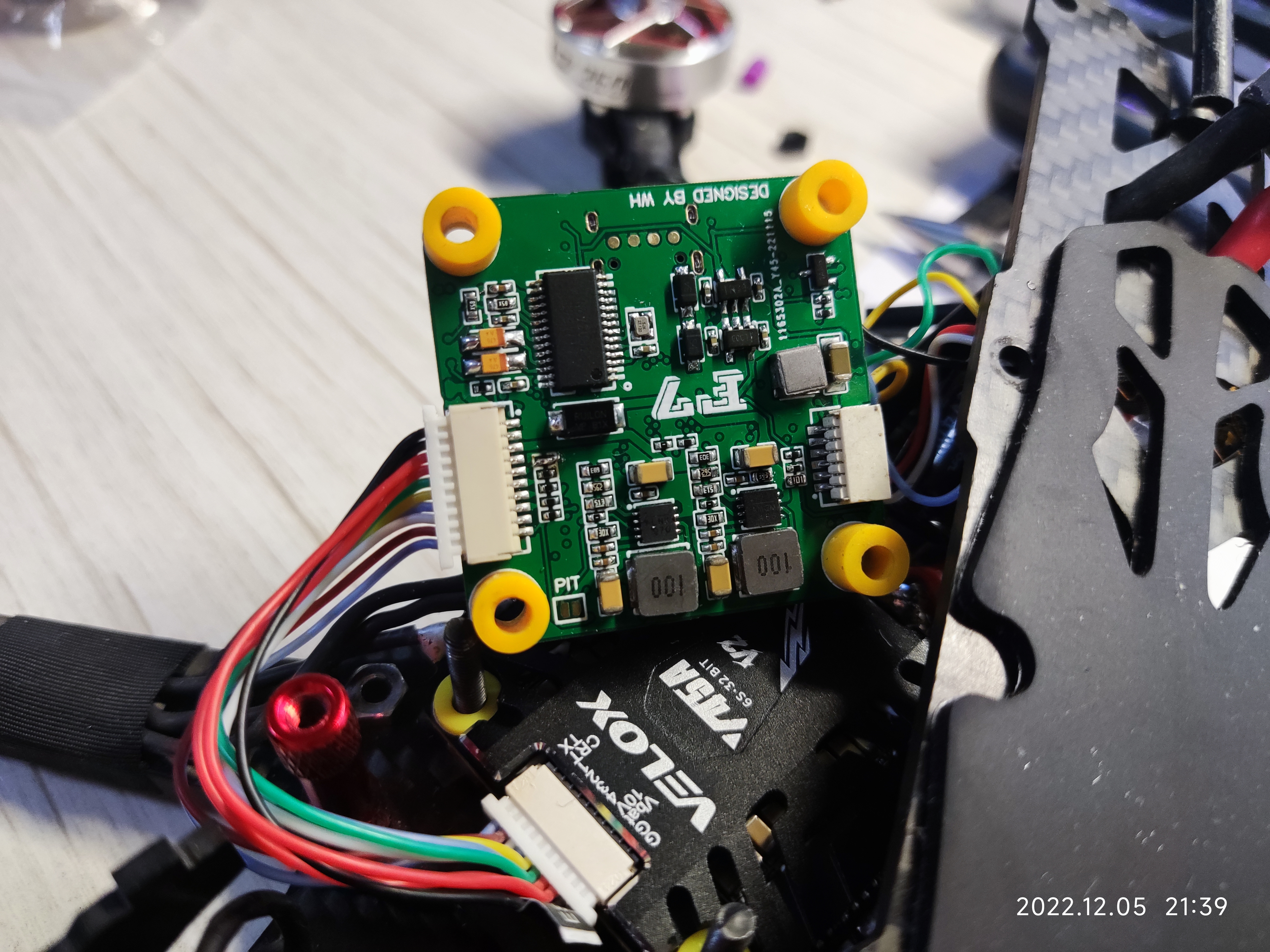

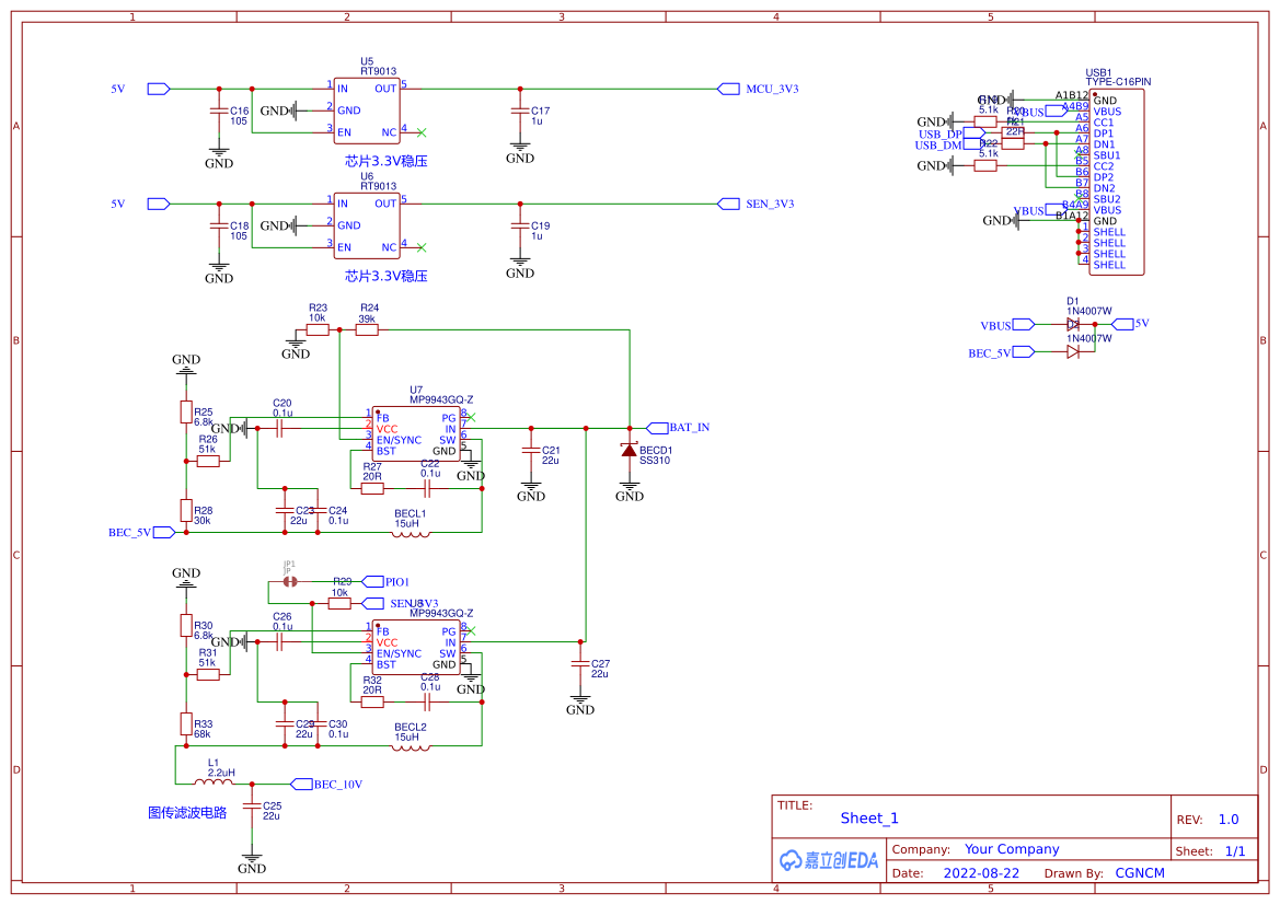

BEC: 5V2A
       :10V2A

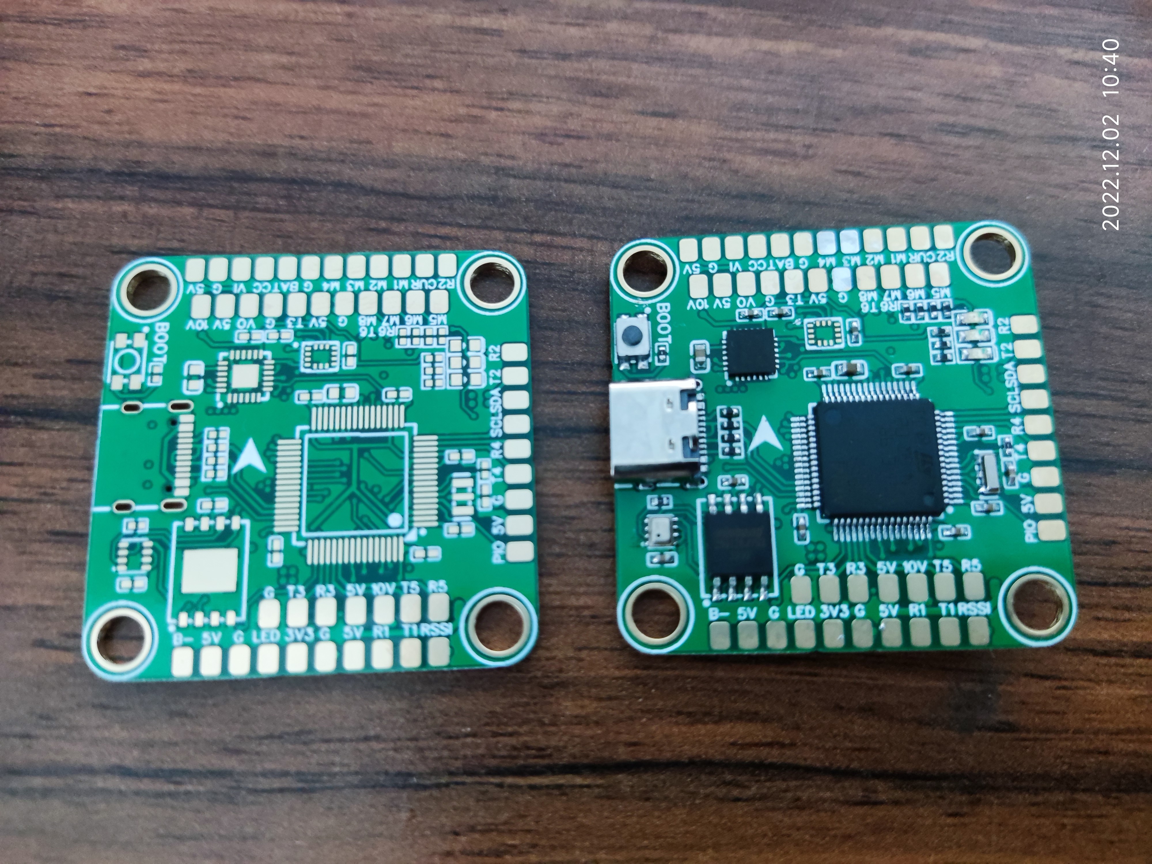

飞控尺寸 37*37MM,30.5*30.5MM孔位, 孔直径4MM,可套上减震胶圈进行装机
飞控使用10P的电调接口,与TMOTOR的10P接口飞控兼容,其他电调可能需要修改线序
支持6P高清图传接口,不过,如使用需要注意线序

1.由于嘉立创修改了6层板打样规则,现在此飞控板已无法免费打样。

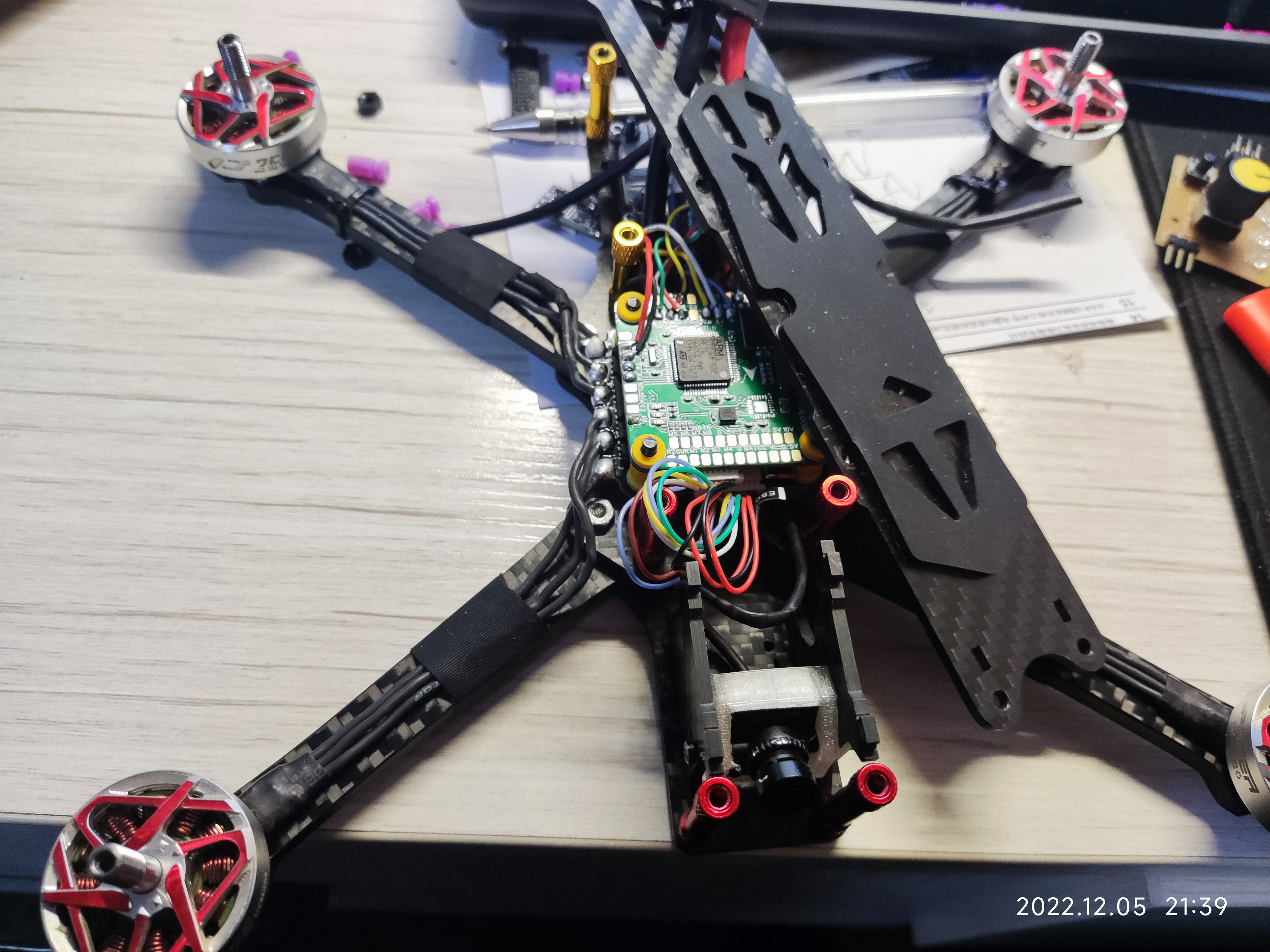

2.已经装机飞行测试过,无问题,但只试飞过betaflight固件。INAV固件待开发测试。

4.飞控原理图为自行设计,不兼容市面上任何已有飞控的固件,需使用此处提供的配置文件进行刷写。
5.经常关注嘉立创的小伙伴可能已经见过这个飞控了·····唉,说来有点尴尬,可能因为正面元件看起来很少,似乎被他们误以为是假的6层板了,客服人员已经道歉了。也请大家理解,纯属误会,这是经过认真设计的飞控,已经装机飞行过了,可不是什么粗制滥造的东西。
