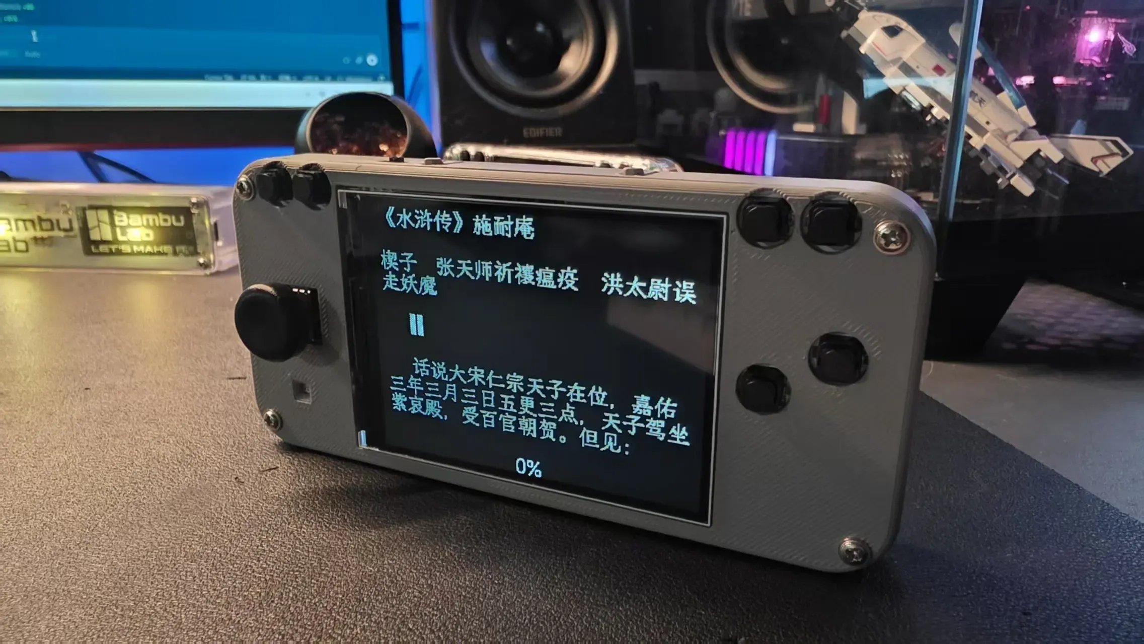

本项目是一款基于 ESP32-S3 的复古游戏掌机,融合了单片机开发、LCD显示驱动、音频播放、按键交互以及SD卡存储等功能,实现一个可运行经典模拟器游戏的便携式设备。

电子书:新增 TXT 阅读应用,启动器中作为独立机种,每本书相当于一个 ROM(roms/txt/*.txt)
编码与字体:UTF-8 / GBK 自动识别,霞鹜文楷多字号阅读
书目菜单:与游戏一致 — 继续游戏 / 新游戏 / 删除存档
阅读操作:菜单键、设置键与模拟器相同(存档槽 / 系统选项)
翻页:上/A 上一页,下/B 下一页;左/右按约 5% 进度跳转;选择/开始调节字号
存档:中文书名路径兼容(rename 失败时回退直接写入)
界面字库:FusionPixel 扩至完整 GB2312,修复中文书名缺字
